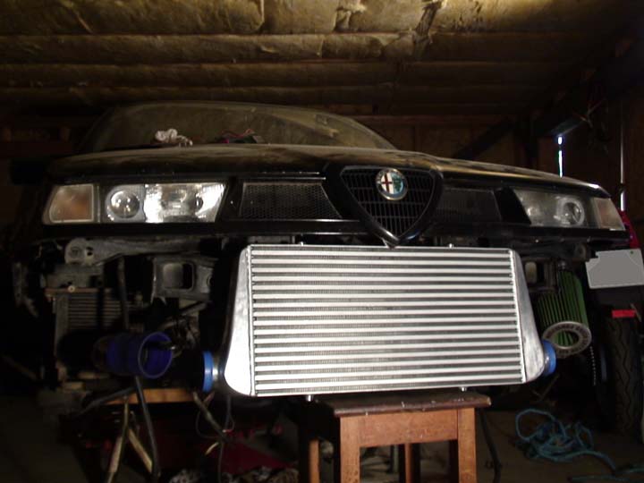

Tenkte å slenge ut et bilde av det som tar litt tid i disse dager, intercooler og filterplassering!
fant du ikke en større en? ;D
P.S  si ifra om du snubler i en brukbar fremre hardy-knute i garasjen din der oppe Fredrik ;)
Nope, det var den største jeg kunne se at jeg kunne få imellom lyktene hvis jeg eventuelt må sløyfe alfatrekanten pga bakkeklaring  ;D
