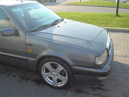

Strøkne OZ 17" felger med 225/45 sommerdekk. 6 mm mønster igjen. Passer utmerket til bl.a. Fiat Croma og Lancia Thema. 4x98. Kr. 5000,-. Tlf. 91798140.

Nå jobber jeg i Porsgrunn så jeg er ikke så langt unna, felgene ser riktig fine ut og det eneste som bekymrer meg er at det er veldig trangt i hjulbuene og de to dedraene jeg har sett har kun noen tynne såler på 17". Jeg skal undersøke litt om dette vil gå, takk for info.
Forskjellen mellom 215/40 og 225/45 er ganske stor hvis en setter disse dekkene ved siden av hverandre,høydeforskjellen er hele 30,5 mm. Det vil i praksis si at med 225/45 kommer dekket 15 mm nærmere hjulbuen din enn med 215/40..... Noe som kan eller vil gi subbing ved senking. Ikke blir det særlig fint heller siden omkretsen på dekket er større en buen i skjermen. Det blir ganske uharmonisk.
Felgene er riktig så fine de og passer sikkert bra på en Dedra men dekkene tror jeg blir helt feil,både utseendemessig og med tanke på misvising på speedo og utvekslingsforhold mellom dekk og girkasse.
