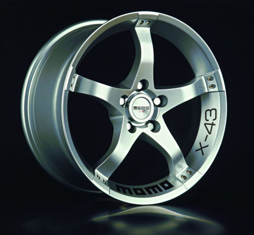

Hello guys..
Ja idag har jeg vært å kjøpt meg et par nye framdekk etter at jeg så trådene når jeg skiftet til Ferodo klosser foran... kanskje p å tide m et skifte.. hehe.
Siden jeg skal ha nye felger så tenkte jeg et par budsjett dekk... Men spurte om kanskje det likeså greit kunne settes på noen slicks... å jammen sa jeg smør..... ( ja ja klisje..) to slicks til 2000,- ferdig montert!! Dette var to dekk som ikke var blitt hentet.. snakk om flaks.
( Det blir faktisk 5x100 siden han som skulle selge sa ettertrykkelig at det gikk m slingrebolter siden han gjorde det samme m sine 4x100 på uno turboen..)
Har funnet meg felgene forresten.. har svart bil så går for disse istedet.. :)
