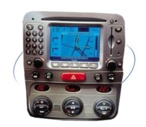

Spilleren hos meg er integrert i "telematikk-enheten" fra Magneti Marelli, se bilde nedenfor. Jeg har ikke peiling på hva det er bortsett fra at den kan styre en Blaupunkt CD-skifter. Jeg vet at det f.eks. finnes Sony MP3-skiftere som kan styres av Blaupunkt spillere, ihvertfall via adapter (http://www.addacdchanger.co.uk/index.php?manufacturers_id=20), og da er det nærliggende å tro at dette også gjelder i mitt tilfelle. Det blir dog for usikkert/dyrt å bestille etter prøve og feile-metoden!
