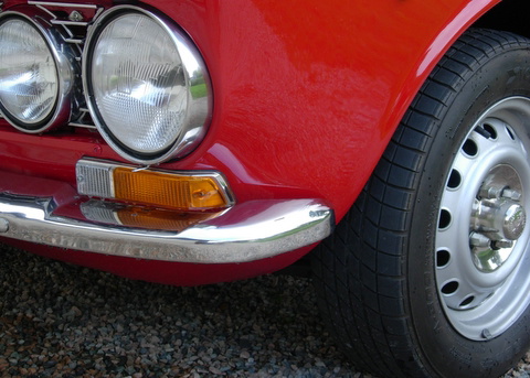

Bertone´n er nå for det meste ferdig, men jeg trenger litt hjelp til følgende:
Noen anbefalinger når det gjelder dekk i dimensjon 165x14?
Hvor finner jeg gulvmatter som passer?
For interesserte er følgende gjort med min 1975 Alfa Romeo GT1600J:

Ingen flere forslag til hva slags dekk som kan anbefales. Presumtivt noe som kan kjøpes hos forhandler i Oslo vest eller Bærum.
9:41 i bakaksel??  Sikker på at det ikke er 4:41 eller 3:41 da?
Angående dekk så mener jeg det har vært diskutert noe her om et kult Dunlop dekk tidligere. Husker ikke hva det het men det gjør kanskje andre her?
Dunlop CR65. Ingen som kan måle seg med disse på gamle klassikere som bertonen. Perfekt.
Akkurat det dekket jeg tenkte på. Klassisk og kult  8)
Noen forslag til mer kurante dekk som kan kjøpes hos forhandler i nærheten? Ser ut til å være litt bry å få tak i Dunlop CR65. Må kjøpes fra utlandet, med mindre noen vet om forhandlere her. Får bli et vinterprosjekt for et av de andre felgsettene.
