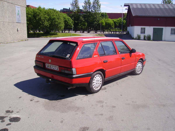

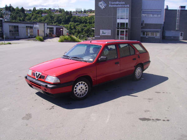

Mitt lille prosjekt... Dette er en Serie 3, siste årsmodell som ble produsert. Tatt inn fra Tyskland 12/12-1996, men er en 1994-modell.
Bilen har nå gått ca. 187.000 km, bilen hadde en eier i Bergens-regionen fram til ifjor (et svenskt KARN-medlem). Deretter eid av et annet KARN-medlem i Trondheims-regionen fram til jeg overtok den i Juni i år. Ikke firehjulstrekk, klima eller 16V (mindre som kan gå i stykker  ;D ). Pent "sjøgrønt" velour-interiør (sort skai på baksiden), soltak, hengerfeste, el-vinduer, ABS-bremser og startsperre. Selv med mine 186 cm har jeg ikke problemer med plassen i bilen, bilen er faktisk komfortabel og samtidig artig å kjøre når svingene kommer tett  8) Setene er imidlertid i smaleste laget - måtte gå til innkjøp av en ekstra korsryggstøtte :D ).  Bilen er godt tatt hånd om siden den var ny, motor kun kjørt på helsyntetisk olje og den hverken svetter, bruker eller ryker olje... Jeg er virkelig imponert over kjøreegenskapene til denne lille bilen, sportslig, tight og fin å kjøre. Dessuten plass til hele familien med feriebagasje...
Påkostninger/service/modifikasjoner gjort av tidligere eiere: nye fjærer/dempere, nye polyurethane foringer overalt (EMM sport, 7000 kr.), rustfritt eksosanlegg, ny clutch, nye bremser osv. Reg. reim byttet i fjor. Byttet begge forskjermer og fremre støtfanger. Kat. er fjernet :-X (men har den liggende...) Fikk med en hel eske med deler av tidligere eier + gammel forskjerm/støtfanger.

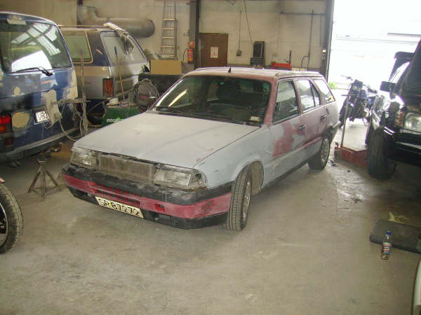

Bilen ble hellakkert i Juni 2006. På bildet gjenstår det bl.a. montering av lister, montering av nye blinklys og div. småting (dette er nå montert). Fargen er klassiske Alfa Rosso 530, dvs. en liten endring ifht originalfargen.
Byttet venstre bakre kalipper (ny) + håndbremswire. Montert åpent K&N type sportsluftfilter. Byttet frostvæske og renset kjølesystemet med radiatorrens (to ganger), viften går ikke lenger kontinuerlig på tomgang når viften først begynner. Tilsatt Red Line Water Wetter for å forbedre kjølingen ytterligere. Byttet olje, oljefilter, pluggledninger, plugger osv. og tilsatt QMI PFTE oljetilsetning. Byttet til Red Line girolje. Lakket med svart blank lakk på vindusstolper, fikk et firma som driver med bildekor til å legge på sort folie rundt bakruten. Montert CD/MP3/RDS stereo (4x40 Watt, AUX IN), ble egentlig overraskende bra lyd (!) - sitter seks høyttalere originalt i bilen, hvorav to diskanter i dørene.
Av tekniske feil så har bilen den klassiske girkasse-rapingen på 3dje gir. Forøvrig litt bensinlukt, men kun hvis man kjører med åpne vinduer (sjekket for lekkasjer, ingen å se). Ellers bra teknisk stand, faktisk så fungerer alt elektrisk  ;D
Bilen er PKK godkjent fram til Februar 2008. Vurderes nå solgt da vi p.t. kun trenger en bil.
