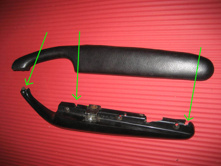

Kan man mixa hårdplast och glasfiber ? Jag ska fästa handtaget på insidan av dörren på min Zagato. Så ser jag när jag tar isär den att plasten är borta på alla västentliga punkter.
Tänkte därför ev. ta glasfiber och epoxi för att förstärka och bygga upp material på insidan. Men jag har aldrig använt glasfiber på hårdplast. Går de samman ? Eller smälter plasten ? Fäster det ?
Jeg reparerte plastdekselet på panseret på GTV6en med Biltemas hurtigepoksylim. De fleste av skruefestene hadde røket av, så dekselet sto å flagret i vinden på motorveien. Limte dem for 2-3 år siden. Det er bra fremdeles. Så hardplasten tåler det helt fint. Det kan være lurt å bruke litt sandpapir først for å rue opp overflaten. På en baklyktskrue brukte jeg i fjor en enda finere variant av biltemas tokomponentlim. Husker ikke hva den het, men det satt veldig overbevisende fast. Så kjør i vei du !
Uppdatering av tråden:
Då har jag brukt Biltemas SuperEpoxy och fyllt ut det som var borta, slipat ned - samt brukt model-filler och fyllt ut det som blev lite grovt med Epoxyn. Ska nu bara målas med svart färg och monteras tillbaka på dörren.
