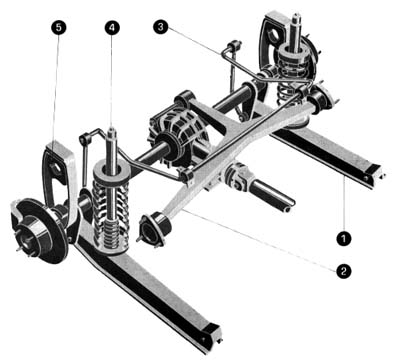

Ok, da skjønner jeg litt mer. Har jo ligget en del timer under bakakselen på Montien og skrudd (på andre ting) og prøvd å tenke meg hva alle disse stagene og armene er godt for. Bak ser det ut som på bildet her. Er dette stort sett likt andre 105?

Jeg har vondt for å tro at sliding block gir mindre sideveis bevegelse enn den trangelarmen som er på skissen dersom den er hengt opp i metalliske foringer med minimal klaring.
Etter hva jeg har lest er poenget med sliding block en gunstigere plassering av krengningssenteret.
