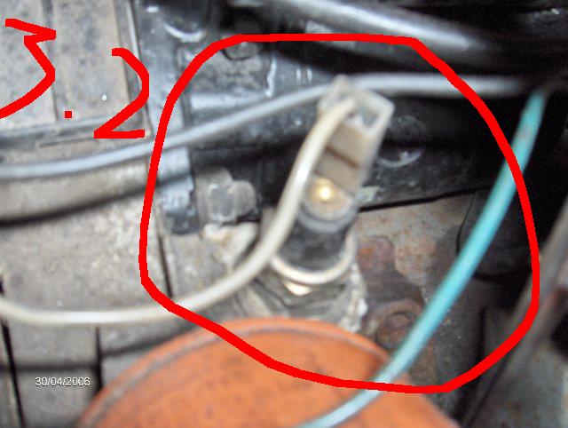

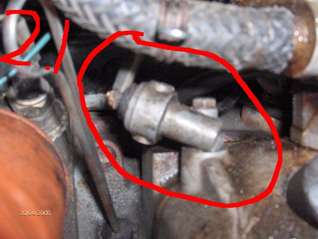

Fant noen følere rundt om. Noen som kan hjelpe meg med hva disse er for noe ?
Merket med 1, 2 og 3
vet den ene er oljetrykk, sikkert den med filteret ( bilde 3) Men syns den på bilde 1 også ligner en trykkføler.
Noen som vet ?
bilde 3 kan kanskje være en olje temperatur måler el. bryter. Evt. olje nivå bryter.
bilde 2 lignet litt på en crank puls sensor. Men plasseringen var litt rar, så jeg er ikke sikker.
Nr 1 er giver for oljetrykksmåler(instrument)
Nr 3 er giver for oljetrykkslampa
Tror jeg
Nr 2 tør jeg ikke si noe om..

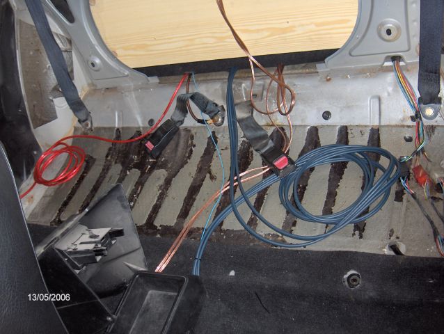

blandt annet montert stereo. Nei jeg har ikke laget høytalerhullene selv, de fulgte med. Men siden de allerede er der må de jo utnyttes. :D
Btw, veldig gunstig bil og montere anlegg i. Ingen signalkabler som må ligge sammen med en mengde andre kabler og ikke i nærheten av dynamo !
