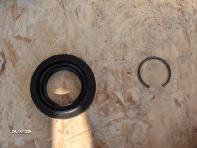

Har ikke fått sett noe videre på den men den glir fint inn i sporet. Ser clipsen som skal sitte på enden er vekke. dette gjør at drivakslingen ikke står skikkelig fast inni der. får håpe det går bra til jeg får på en ny. ellers må sikkert simmerringen i girkassen byttes.
Fikk igår byttet bærearmer og et endeledd, samt simmerring i girkassen og låseringen på drivakslingen. Bilen trenger nå seriøst en hjulstilling ;)

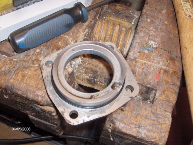

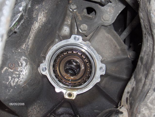

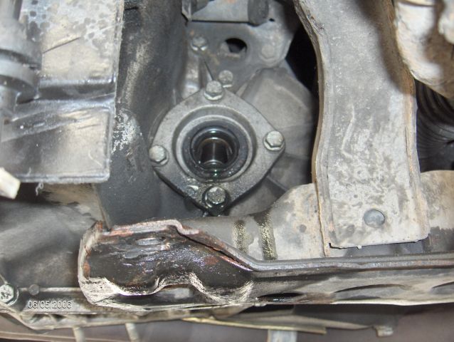

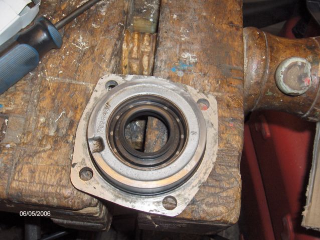

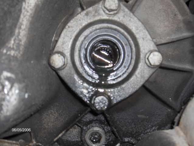

Skifte av simmerring.
Egentlig ganske enkelt. Bare og skru av dekselet som akslingen går igjenom og ringen sitter i denne. bank ut og bank inn ny :)
Nei er ikke mye jobb. 5 skruer. 4 på bilside og 1 på hjulside :) litt kontete og få det på plass når du ikke har av demperen. må jekke litt her og der... men ellers greit :D
