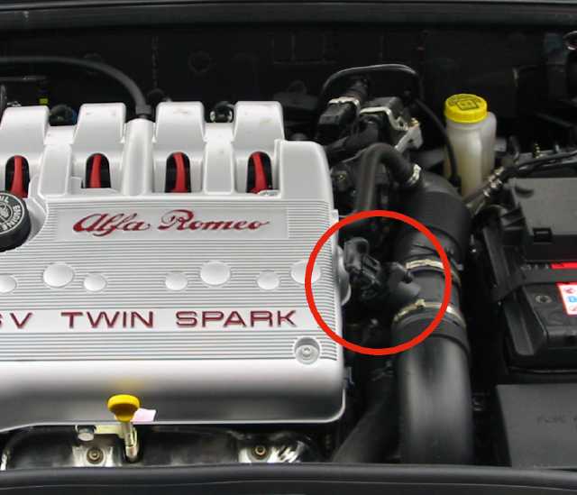

Luftmassemåleren sitter som plassert på bildet. Dette er en 2-liter, men prinsippet er det samme. Luftmassemåleren forteller hjernen i bilen en del data om luften som kommer inn til innsuget: temperatur, hastighet etc.
På engelsk heter delen MAF (Mass Air Flow sensor) og ser ut omtrent som på det siste bildet
