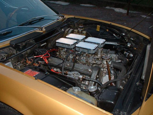

En kar i Italia har også konvertert sin Montreal til fire doble Weberforgassere. Jobben ble gjort i forbindelse med total restaurering av bilen. Bl.a. laget han nye manifolder for hånd. Ironisk nok setter han Spicaspruten tilbake straks han får tak i 8 nye eller overhalte stempler til spicapumpa ;)
Skikkelig 70-talls farge forresten. Champagne metallic.
Litt tidlig å planlegge weberkonvertering ennå. Det er dessuten litt diskusjon om det er noe vits annet enn for den mye tøffere lyden. Felles for alle som setter forgassere på vanlige Montrealer er at spicaen har tatt kvelden fullstendig og at motoren uansett skal ut for gjenoppbygging. Konvertering fra spica til forgasser er ikke en enkel jobb for de aller fleste.
