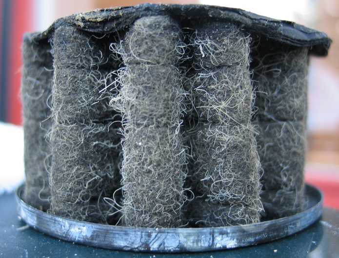

Jeg tok bensinfilteret ut av tanken på Montrealen på lørdag for å sjekke tilstanden. Nytt filter er på vei, så dette skal ikke tilbake igjen. Det jeg lurer på er rett og slett HVOR dårlig dette filteret er? Kan det ha stått der siden bilen trillet ut av fabrikken (33 år/93000km)? Det er merket Tecnocar B-64, men i Tecnocar-katalogen ser B64 helt annerledes ut.
Hvor mye etterlatenskaper kan jeg forvente å finne i tanken etter dette filteret?
Håper noen som ikke er blant de glade amatører kan tipse meg litt om dette...

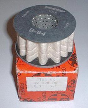

For å svare meg selv: her er et bilde av filteret da det var nytt ;)
Med andre ord er filteret jeg tok ut så brukt opp at det kun duger til skrekkeksempel...
