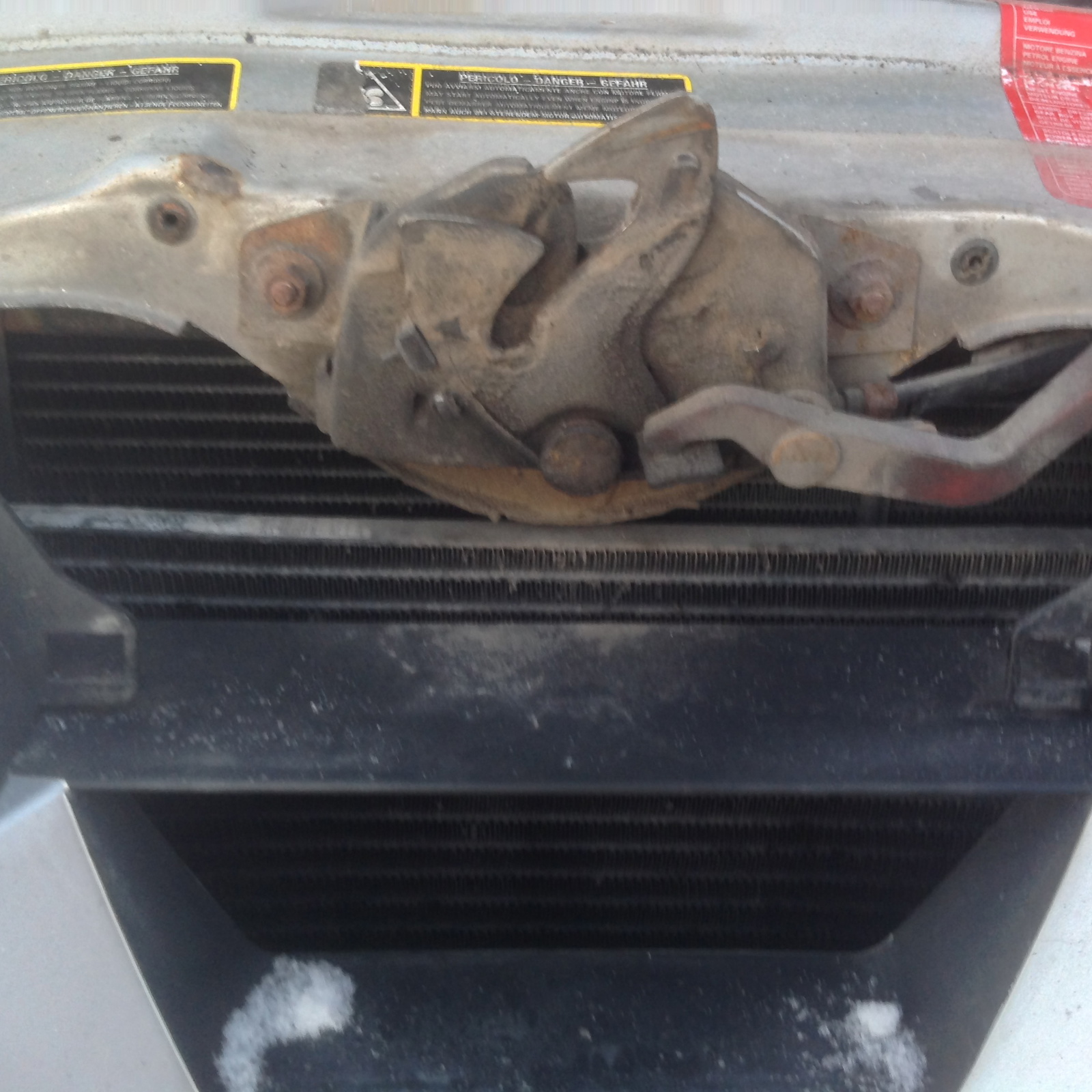

Først: naturlig nok er låseklakken skjult, meget godt skjult slik at ikke lommetyver kommer til. Det finnes imidlertid små hull på begge sider av låsekassen som gir adgang med ståltråd eller liten stålpinne. Se bildene under:
1. I dette bildet har jeg lagt skrutrekker med stjernesporet mot låseklakken. Jeg har også låst mekanismen slik den fremstår hos deg nå. Låseklakken skal trekkes/skyves i nedkant MOT førersiden.

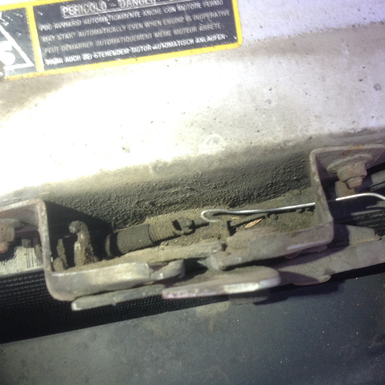

2. I dette bildet har jeg lurt inn en ståltråd gjennom hull på siden av låsekassen. Ståltråden har en svak bøy. I enden av sltråden må du lage deg et håndtak som gir deg mulighet til å styre/vri ståltråden og bøyen. Her har jeg (lucky me) fått bøyen plassert rett i fht låseklakken. Går du inn fra motsatt side så kan du dytte med stiv ståltråd/pinne.

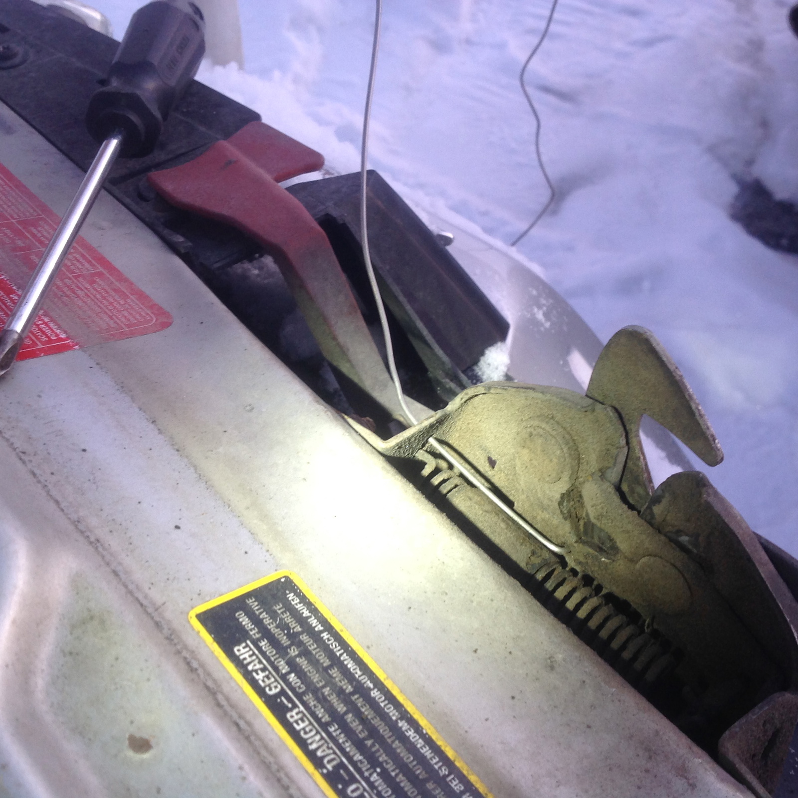

3. Her er ståltråden trukket litt; det er ikke mye som skal til - og vips spretter låsearmen opp og panseret er frigjort fra primærlåsen. Rødt håndtak og der var sekundærlåsen deaktivert.

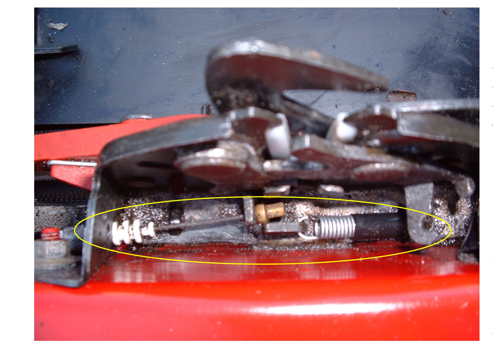

Og alternativ til første ståltrådfeste er adkomst til armen (der vaieren kommer). Jeg har fjernet den store fjæra for syns skyld.
