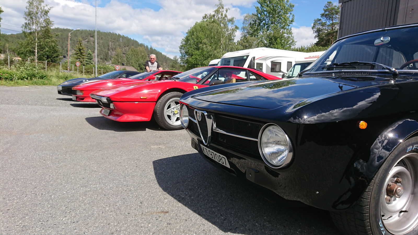

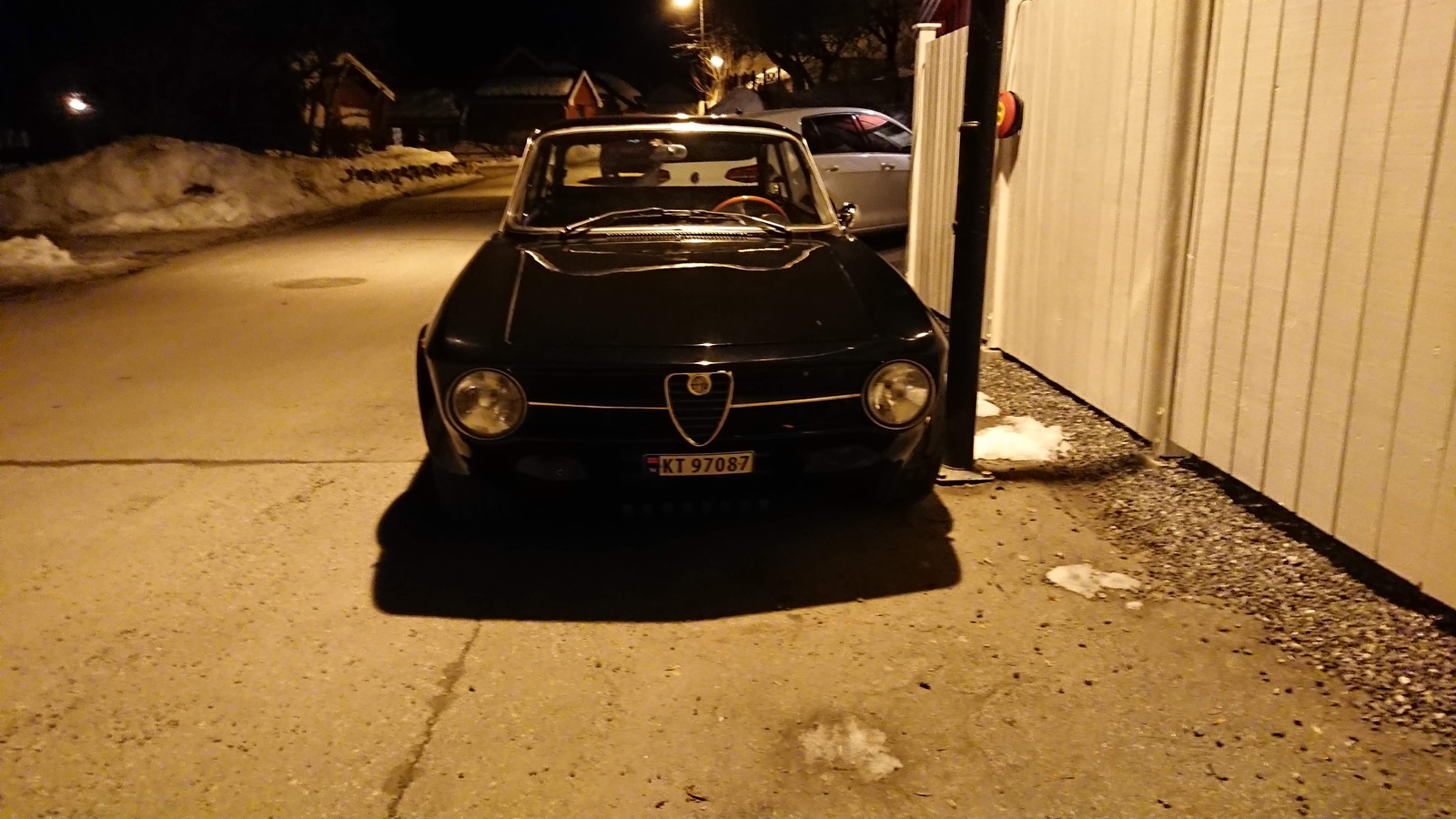

Utrolig kult prosjekt med skikkelig tøft stuk, tusen takk for at du deler. Jeg må si meg enig med Benzina om at den fortjener litt mer tidsriktige skiltlys som GTA siden du kjører uten fangere (jeg er litt subjektiv her da....).
Skiltene fra Lator passer helt fint dersom du dropper rammen rundt, og de har kjempeservice.
bare to til tre måneder igjen til det er sesong 🙂
mvh
Pål
Ohh.. Nydlelige biler. :)
Det var jo subjektive meninger jeg ba om. :)
Jeg skal se hvordan det blir med gulere lys fra de, liker godt at det er "clean" bak der.. Men jeg heller mer og mer mot å bytte skiltene da, det ser unektelig bedre ut bak! Et tidsriktig skilt i liten størrelse foran så hadde jeg vært storfornøyd, men det er det ingen som lager..

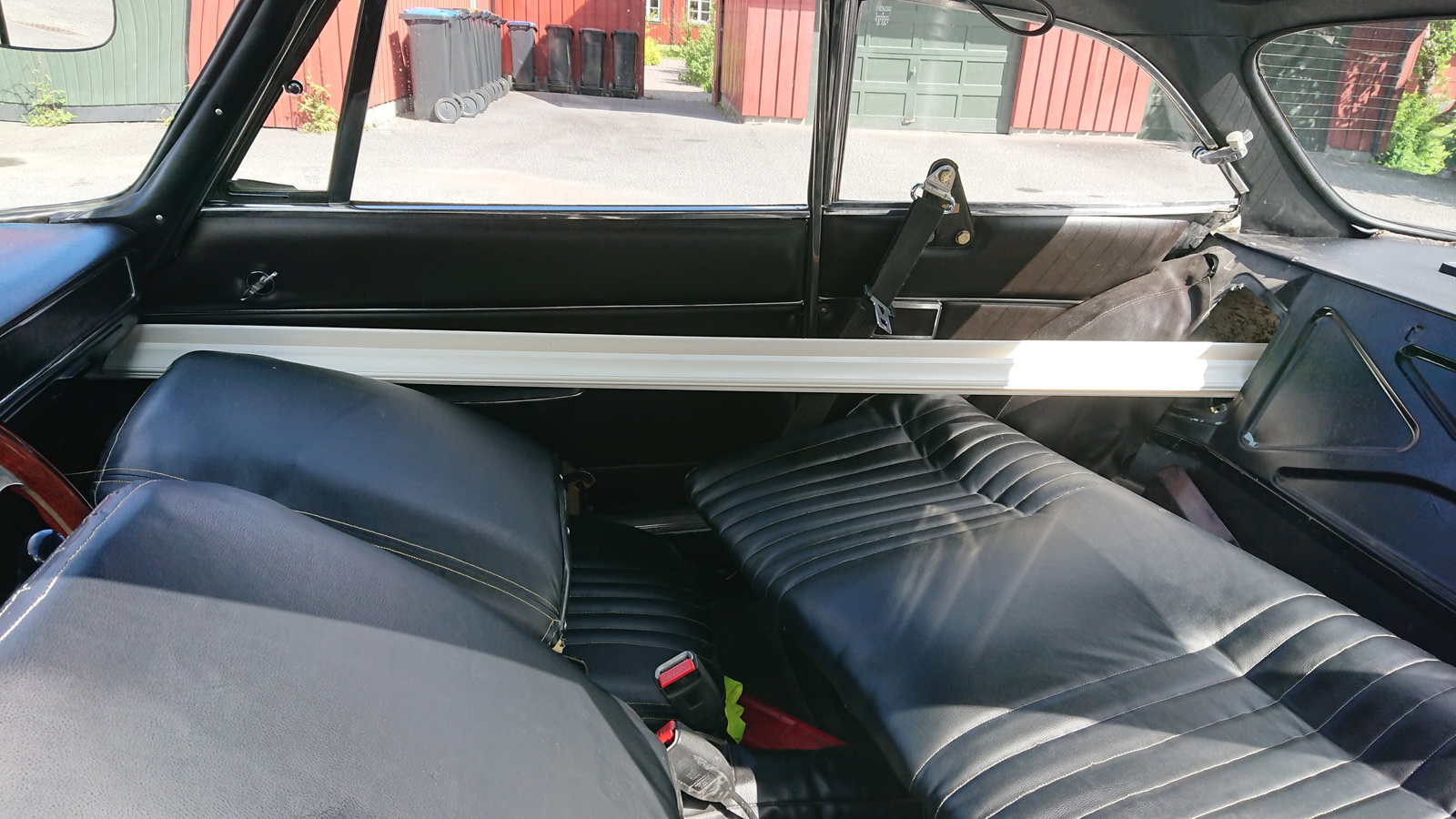

En ting til To-Do listen er å feste hattehyllen skikkelig. Noen av festene var rustet bort på den, men jeg tenkte den lå stødig og klemt mellom ruta og baksetet. En annen ting jeg må finne ut av er hvor eksosen finner veien inn i baggasjerommet, pakningen er jo flette ny.. Opplever det jo bare når en siderute er åpen, men det skal jo ikke være sånn. Noen Tips?
Sleit litt med spidern, der hadde jeg et bittelite hull, og gamle eier hadde ikke brukt riktig pakning på bakre skjøt av eksosanlegget. Men dette har du sikkert 100% kontroll på 😎
Nei det skal jeg ikke garantere at jeg har.. Har ikke lagt merke til noe lekkasje, men jeg får løfte den opp og sjekke med motoren igang. Takk for tips.  :)

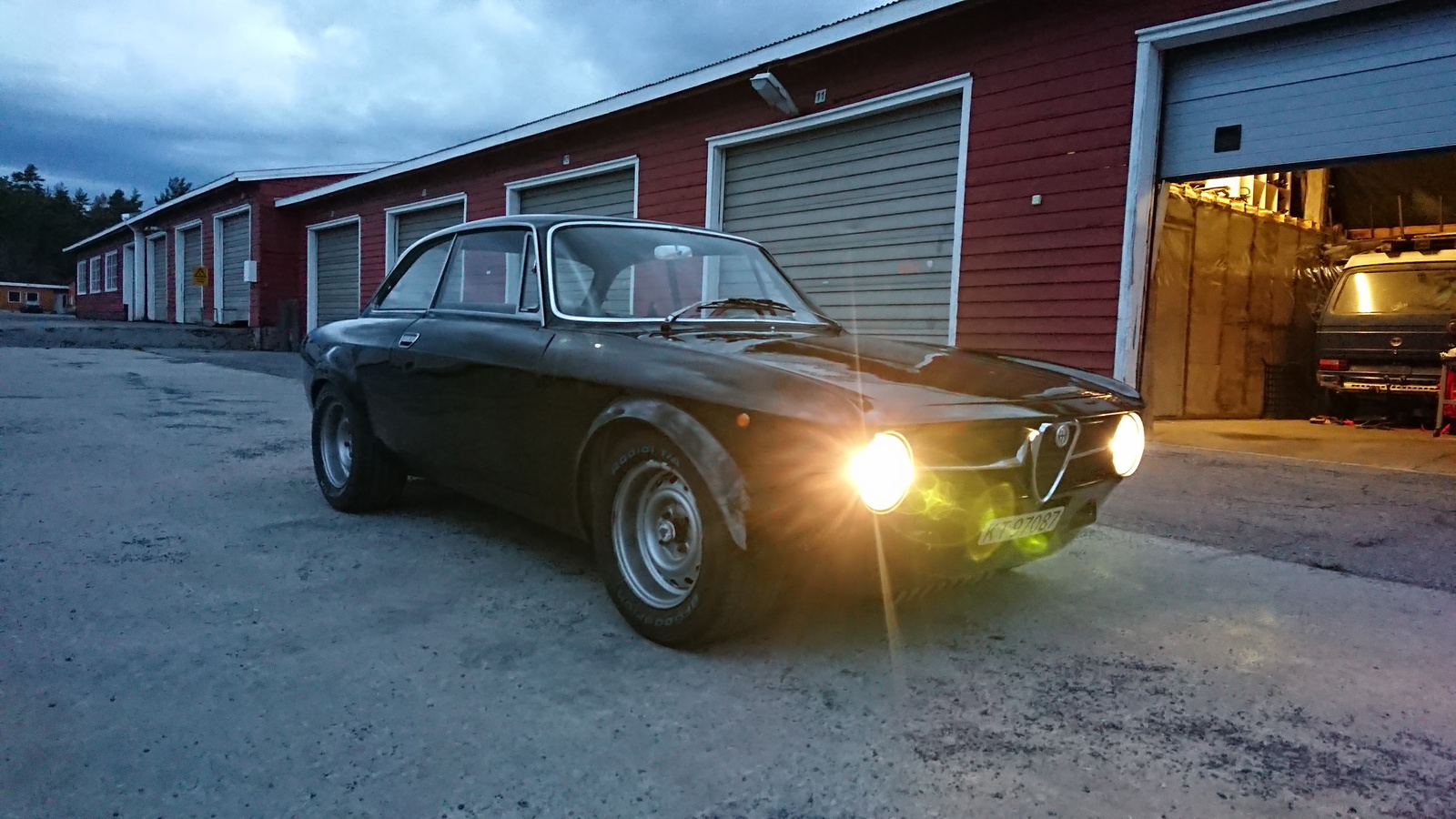

Tok noen timer idag og fikset noen ting som irriterer litt i hverdagen. Jeg hadde byttet om nær og fjernlys på releet, så fjernlyslampen lyste med vanlig lys. Blinkerreleet tok også kvelden, heldigvis lå det et NOS i delehylla. Dette hadde ikke relèsokkel orginalt, så det monterte jeg nå.
Jeg har også "fornorsket" el-anlegget litt med et relè som bryter styrestrøm til kjørelys med tenningen.. Da slår lyset seg av når tenningen slås av, så det er ingen grunn til å vri lyshendelen til AV med mindre jeg vil kjøre rundt uten kjørelys. Alt sirlig dokumentert i visio-modifisert el-skjematikk selvfølgelig. :)
Tror jeg skal bytte sikringsboks til flatstiftsikringer også, HATER disse kubbesikringene! En annen dag.

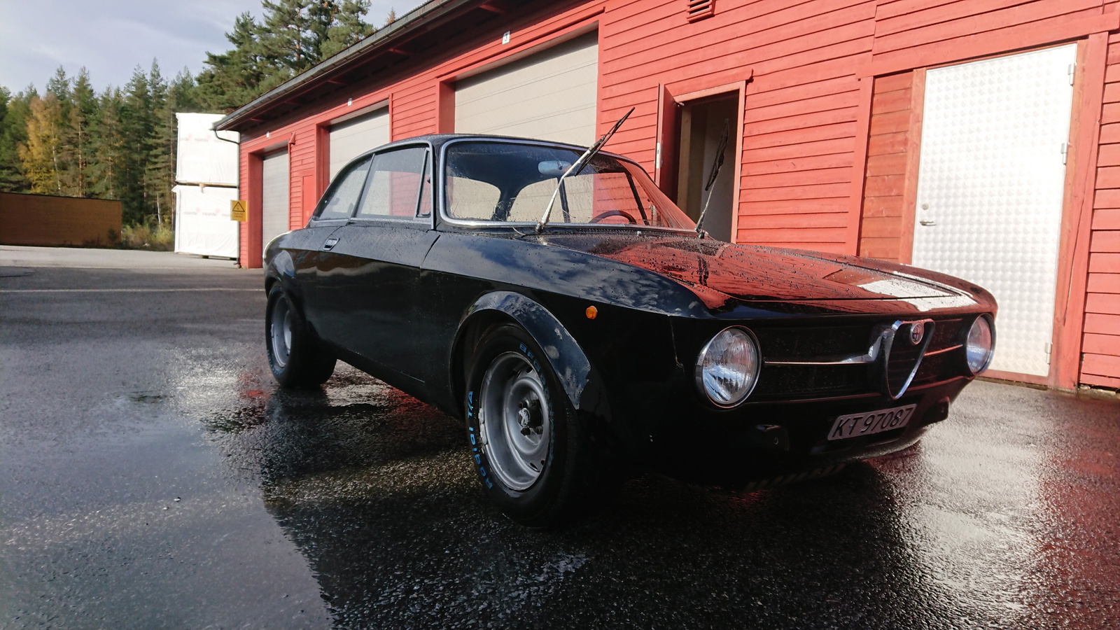

Siden jeg ikke kom meg på autovia idag ble det en liten rundtur lokalt.
Ingen skiltlys foreløpig, skal se på om jeg lager eller kjøper etterhvert. Neste på tapeten er nok fjærbytte eller spacing foran så jeg får litt markfrigang, men det blir nok etter at raceren er klar for løp 22 juni!

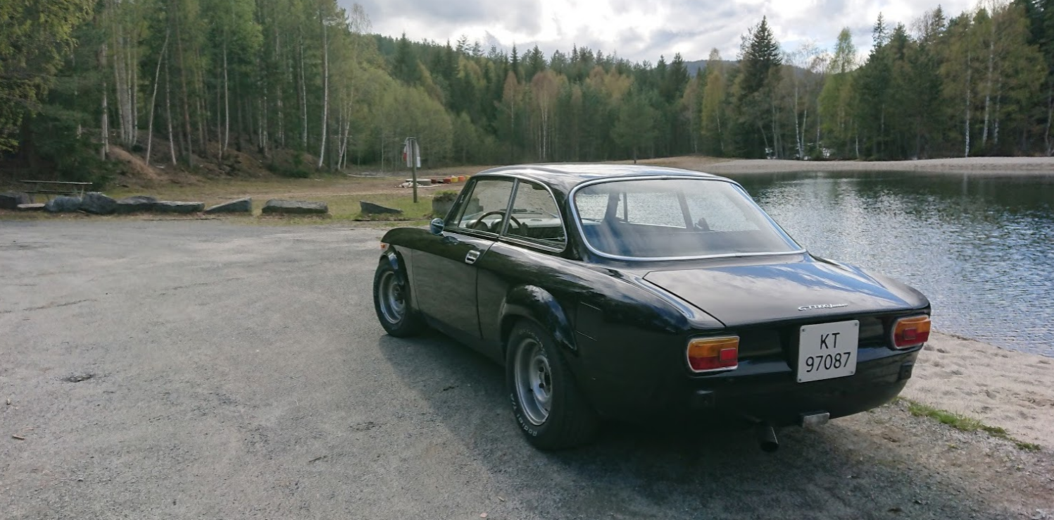

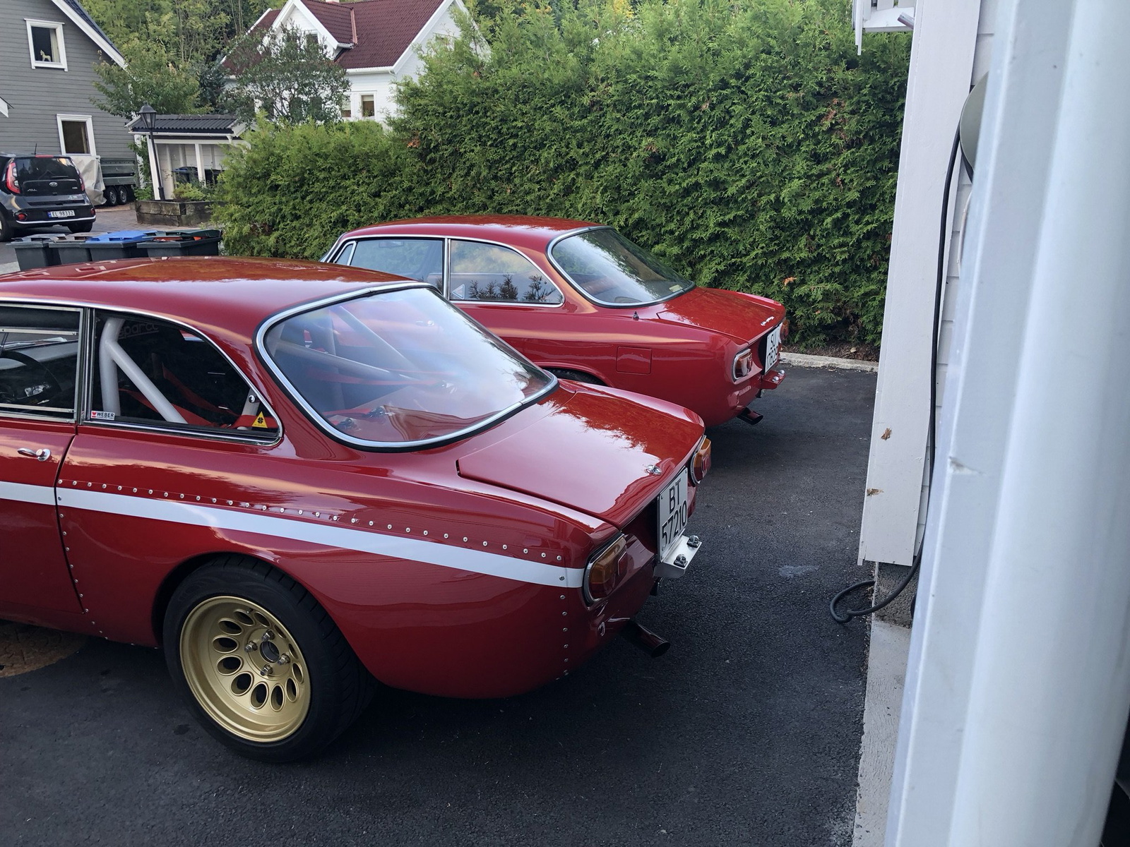

Tøff bil. Ser skiltlys er diskutert tidligere i tråden. Jeg er ikke tilhenger av «hengeleppa» og har gått for lightbolt med mildt lys. Enkel og billig løsning.
hehe, akkurat samme løsning jeg hadde (og fikk litt tyn for) :D
Sliter også litt med hengeleppa, så det kan hende jeg skrur de på igjen. Eneste er at de har litt for hvitt lys, så jeg la på gjennomsiktig gul tape for å få litt gulere lys.
Har du tråd for bilen din? Vil gjerne se mer av den! ;)
Joda, har en tråd på bilen, men den er ikke oppdatert siden 2011. Mye har skjedd siden den gang og skal ikke bruke din eminente tråd på det. Men et bilde tåles vel?
Endret av NPSalvesen
Min er jo '72, så det skulle vel være "likhet for loven" det.. Men det står "LL/LH" (lite lavt/lite Høyt) i vognkortet mitt, så du må kanskje inn til tilsynet først..
