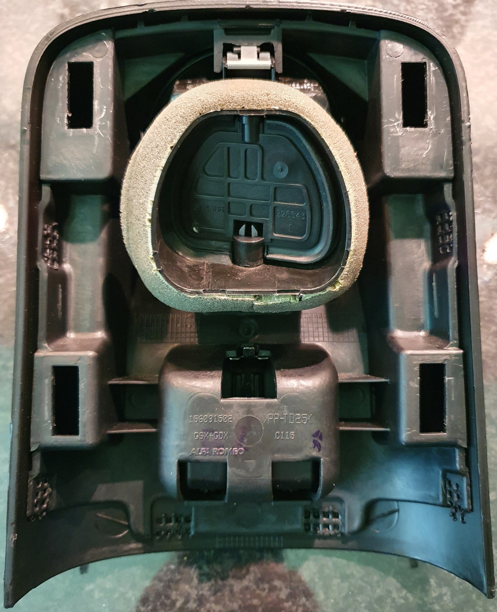

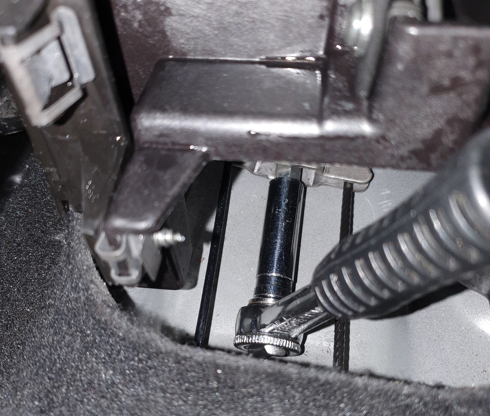

      Den aktive antennefoten på Giulietta har en tendens til å bli ødelagt av fukt. Selv om elektronikken i foten har god nok kvalitet, så tærer fukten på komponentene og vi får dårlig radio til resultat. Det er slettes ikke vanskelig å bytte denne foten om man er litt nevenyttig.
      1. Vi tar først ut lyset i taket bak. Denne lampen er limt fast, men behøver ikke limes på igjen når man setter den tilbake på plass. På bilde ses klaffen som er på begge sider av lykten. Bytt pære samtidig når den alikevell er ute. Pæren byttes fra baksiden. Det er en liten luke som åpnes.
      2. Mutteren som fester antennefoten får man tilgang til skrått opp der lykten satt. Her er det viktig med godt verktøy da vinkelen er krevende(!). Jeg bruker en fleksibel fastnøkkel med skralle på 22 mm. Denne kan bestilles på E-bay for rundt 100 kroner inkludert frakt. Ta løs den svarte koblingsboksen i taket og dra forsiktig ut antennestikket. For å få ut antennefoten, klemmer man inn med en flat skrutrekker på to små hvite mothaker.
      3. For å være føre var med nye fuktproblemer, dekker jeg de to hullene på den nye antennefoten (der de to små hvite klemmene sitter) med silikon og legger inn en svamp i det midtre hullet for å holde på eventuell fukt og slik at det ikke skal være helt tett. Man kan også legge på silikon i mellomrommet mellom øvre og nedre del i foten om man ønsker. Det går også an å spraye litt silikonspray fra utsiden etter montering. Alternativt kan man sette på en haifinne utenpå for å være helt sikker på at det ikke kommer til ny fukt. Jeg vasker rent kontaktpunkter, mutter og hull med WD 40. La gjerne WD40 få virke litt før det eventuelt også vaskes helt rent med isopropyl-/isoprapanolalkohol. Jeg tar også på litt voks der foten satt.
      4. Klem den nye foten forsiktig ned i hullet til den klikker fast. Legg merke til hvordan antennekabelen sitter. Det er litt vanskelig å få mutteren rett på, men ta deg tid så går det bra. Ta bilde med mobiltelefon og se at det ser riktig ut før du trekker til. Stopp opp underveis og gå ut og se at foten sitter som den skal. Dra til. Ikke for hardt. Ikke for løst. Akkurat passe => sjekk at foten dekker godt på taket. Trekker du til for hardt, ødelegger du taket. På med lampen igjen. Ferdig.
      Nå kan det godt hende at FM overlever på lokalradio også etter dispensasjonsperioden.
