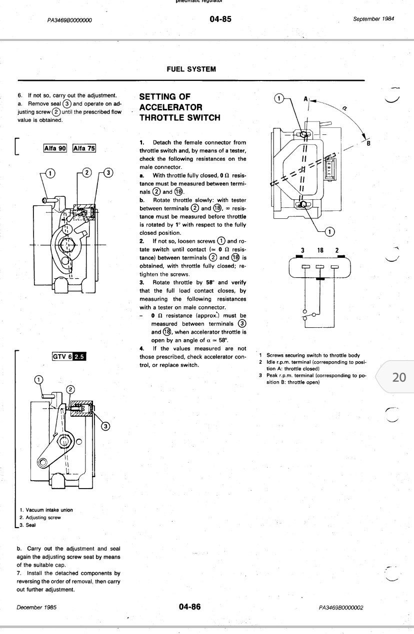

Her er fra manual hvor det står hva du skal måle på de to. Tror det skal stemme for din bil også. Det er egt for V6, men det virker som om disse to sensorene er like?
Her er verdiene for GTV6 L-jETRONIC og 75 Milano. Det er muligens samme enhet du har? image.png.eba708a2306d01c19f40aa1f16be5ed2.png
Ser ut å være samme fremgangsmåte og verdier som manualen jeg klippet fra sier. Så antagelig riktig. 😊
Der er jo også verdier for både TAS og TPS, slik at begge skal kunne kontrolleres.

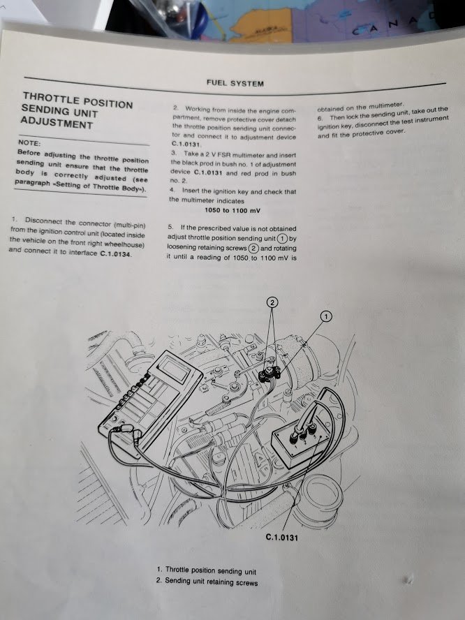

6 timer siden, FrJ skrev:
75 Turbo TPS.
Har prøvd meg på dette men får ikke signalet ved stengt spjeld under 3v. Kan selvfølgelig være feil på min TPS, men jeg stusser over at man skal koble fra kabel til ecm og koble til et spes verktøy interface før man gjør målingen.
