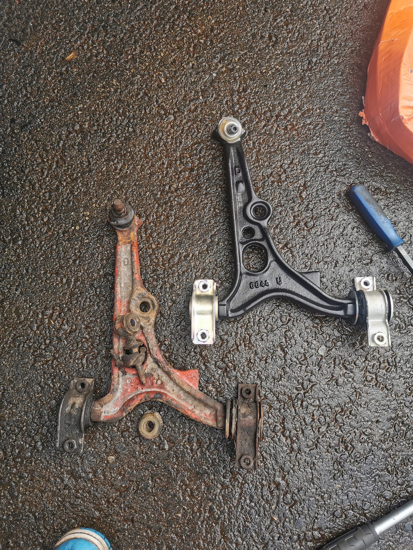

Så neste på agendaen blir å bytte høyre bærebro da forrerste fôring er helt utslitt, kjennes nesten ut som bilen vil kaste seg i grøften når det er litt sporing på veien.  Så blir det å bytte spindler foran da gjengene er ødelagt på en av 5 Bolt hull. Samme med stabilisator stag, der er det omtrent ikke gummi igjen ;)
Gratulerer!! At det aldri kan være noe alvorlig slik at vi kan løse problemene med en gang 😉
På tide med ny bærebru, den gamle truet med å kaste bilen i grøfta hver gang det var litt sporing i veien 😂forreste foringen var havarert.
