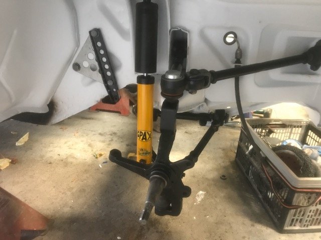

Hva skjer med den mekaniske styrken til komponentene du borer hull i? Må jo være en risiko for å svekke styrke mener jeg.
Hvordan behandler du hull boret i understellsdeler? Lakk?
Jeg tror du ønsker deg nye bor til bursdagen din P! Gleder meg til morgenturer! Du er helt rå med detaljarbeidet ditt.
Det er en del tråder på nettet om akkurat dette. Jeg vet at det har blitt gjort oppgjennom i racing av mange. Alfaholics solgte bærearmer det var tatt veldig mye av. De gjør det forsatt på sine egne biler. Autodelta gjorde også dette så vidt jeg vet. Fint med innspill om noen har mer erfaring og kunnskap om dette.
Det enkle svaret er at det er i kanten av materialet delene komprimeres og strekkes mest (les; belastningen størst) så derfor fjerner man materiale 'i midten' så påvirkningen blir minst .. men påvirka blir det selvsagt.

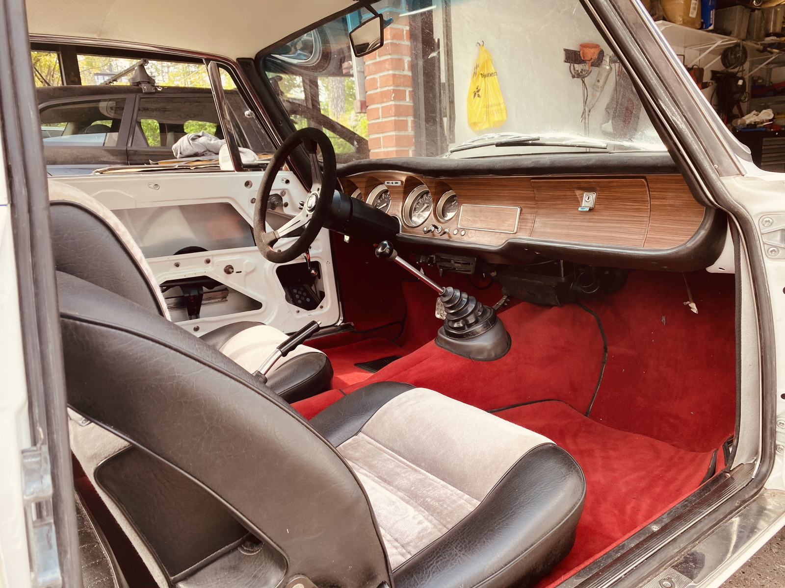

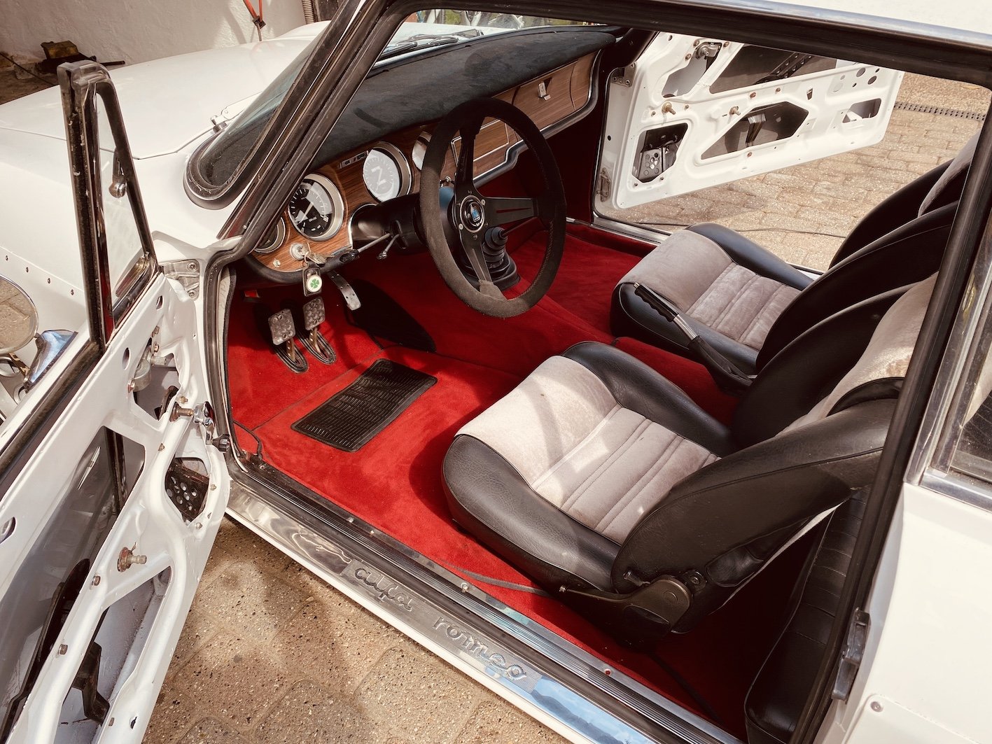

Likte inertøret på denne! De røde teppene gjorde seg bra.
Tror kanskje røde tepper var originalt på hvite biler med mørke seter. Fikk denne informasjonen fra Centro Documentazione, men sier ikke noe om tepper:
Alfa Romeo Giulia Sprint GT Veloce (105.36)
Production date: 1966, May 17th
Delivery date: 1966, August 24th
Market destination: Agno (Switzerland)
Exterior color: Biancospino
Interior: Skai nero fumo

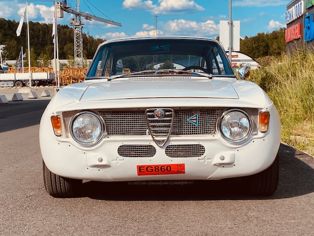

Var ute å kjørte forleden. Plutselig ville den kun gå på 3 sylindere. Kom meg hjem og sjekket litt. Pang sa det. Kjøleveske og metall biter skjøt ut av potta 😳. Noe dritt da motoren gikk veldig bra. Vet ikke årsaken. Kom gjerne med innspill så kanskje man kan lære. Tror kanskje sete løsnet. Mulig jeg kjørte med litt for mager blanding så den gikk for varmt. Hadde litt over 1 mm klaring på ventil/stempel og det bør holde ifølge boka. Kammene stod også korrekt. Uansett irriterende. Har en annen topp liggende som skal i ASAP. Stempelet fikk noen merker men sylinderen ser OK ut så prøver ny topp på blokka.
Å shitt, det var skikkelig kjedelig 🥵. Hva er det som har løsnet? Noe fra tennplugger som har løsnet?  Kan stempel truffet ventilen? Ser ut som ventilstemmen står igjen i ventilstyringen. Ja det kan være noe fra ventilsete som har løsnet. Det var skikkelig juling toppen din fikk og godt du har en ekstra liggende.
Ganske sikker på at vetilsetet har løsnet. Danset rundt ventilen en stund, som til slutt knakk og lagde ragnarok. Jeg stod ved motoren da det skjedde. Så tydelig at sodiumen tok fyr 😬. Motoren var jo trimmet kraftig. 45mm,  porta, så høyt komp som mulig uten å frese i stemplene. 12 mm race kam. Stive fjærer osv. Tipper den ga 180-190 hk. Gikk som et skikkelig trimma TS. Bare med mykere Nord gange og lyd. Jeg var vel ikke veldig snill med motoren så lenge den holdt. Men det skal jo tåle å brukes. Ventilsetet var veldig lite nedsunket, som man kan se på bilde. Vet at dette kan være et problem på trimmede motorer, at eksos ventilsetet løsner pga høy varme. På intak går det mye kaldere. Kanskje jeg bør få satt i nye, godt nedsenkede seter på den nye toppen. Så holder det kanskje. Usikker på om jeg gidder å porte den. Mye jobb. Ventilseter må ut osv. Men da er det ikke noe vits med 45 mm gassere heller. Hmmmm
Steike, det var skikkelig bank også det der!
Tror du bør vurdere nytt rådelager på den sylinderen, vet av erfaring at det kan få seg en trøkk når det har vært kollisjon med ventiler, og det der er en skikkelig kollisjon..
TS'en i en av racerene våre hilste på ventilene, og etter at ny topp var på plass gikk den nesten en hel løpshelg før rådene begynte å klapre..
Medfølelse fra Kongsberg! Bare å krumme ryggen og bygge motor så du kan få flere turer til i sommer!
Tror du har helt rett i det dessverre. Må skaffe noen deler. Nå blir det ferie snart med fam. så det stopper litt opp. Blir fint det :). Hadde en tur til Porsgrunn i dag med 1750 over Siljan. Fine veier der :)
