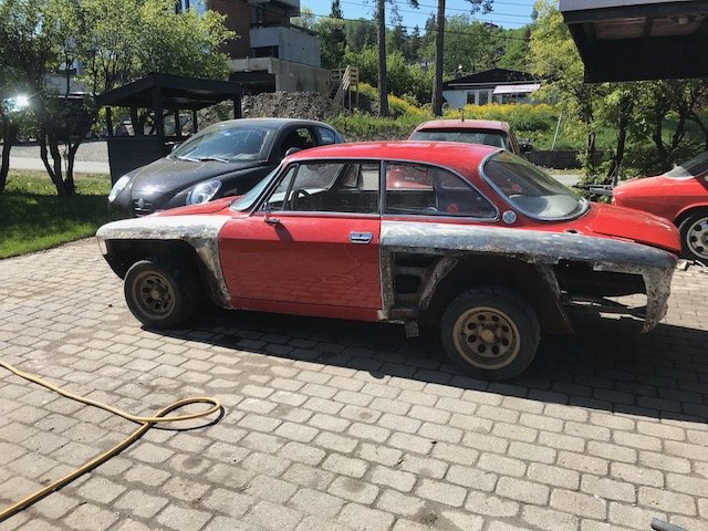

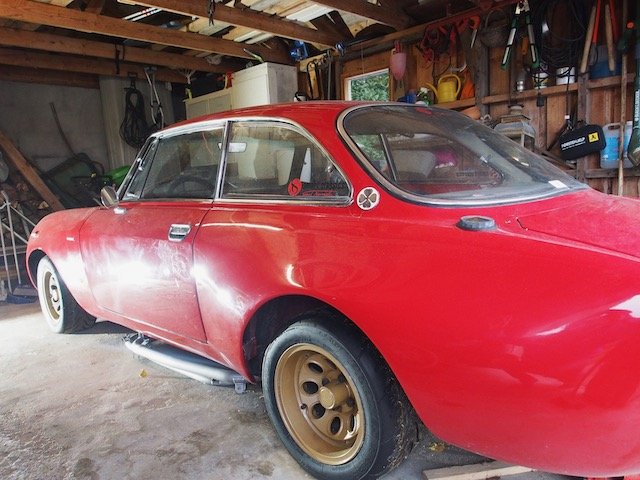

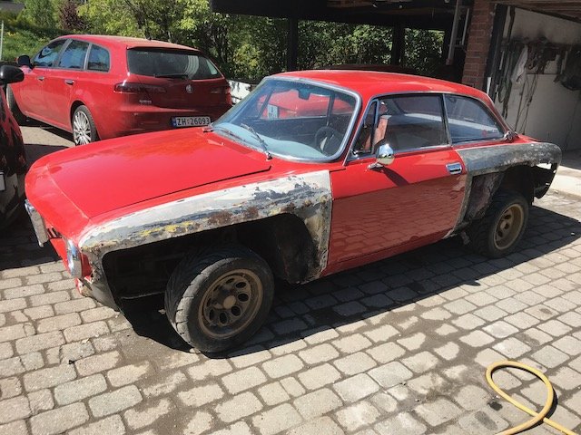

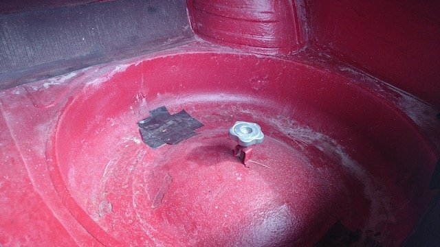

Etter å ha fått bilen hjem og gått over skikkelig var det bare å hente frem grovt slipepapir. 2-3 cm tykke lag med glassfiber og sparkel blandet med rust. Ble litt nedstemt noen dager.

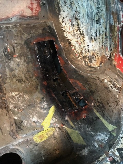

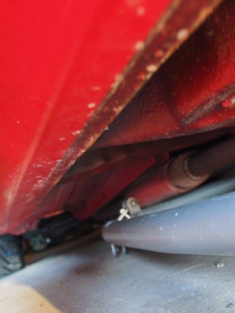

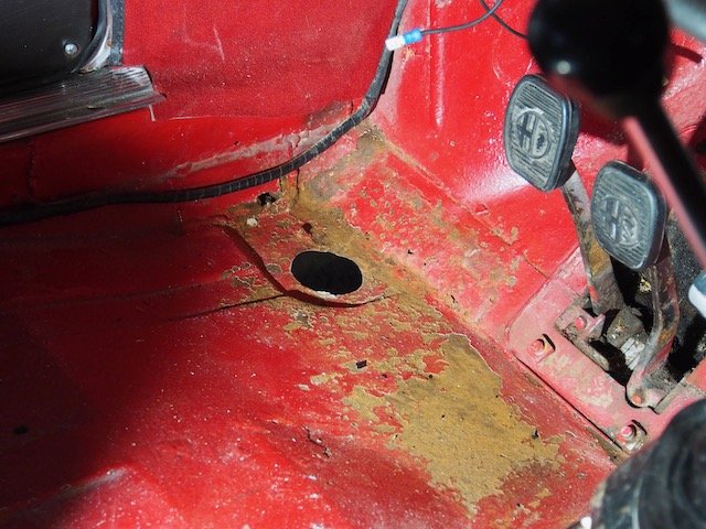

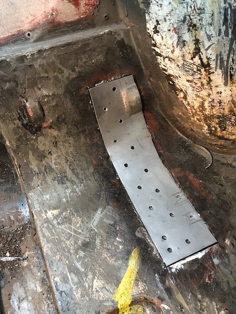

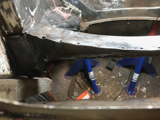

Kanalene var noe av det værste jeg har sett. Plater var limt sammen med sparkel. Kuttet vekk til jeg kom til frisk stål. Heldigvis er gulvet originalt og 90% bra.IMG_3127.jpeg.29c90176d7c22003a22c7307fcd28813.jpeg

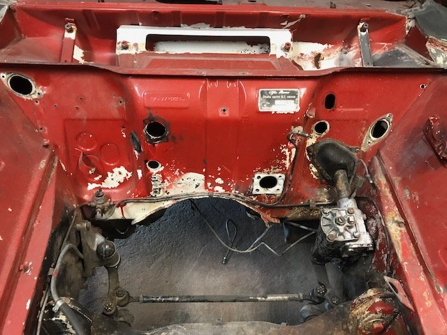

Nytt stål. Bortsett fra hullet i gulvet under baksete, har jeg dessverre tatt litt for lite bilder av sveiseprosessen. Deler av indre kanal er byttet. Midtre kanaler er nye. Nye bunndeler for a- og b-pillar. Ny bakplate. Rustsveiset frontbjelke O.S.V. Mange timers arbeid i min lille garasje. Men dette synes jeg er ganske gøy.
Beklager at bildene ikke kommer i korrekt rekkefølge.

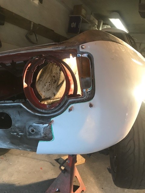

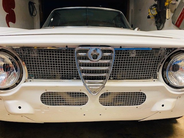

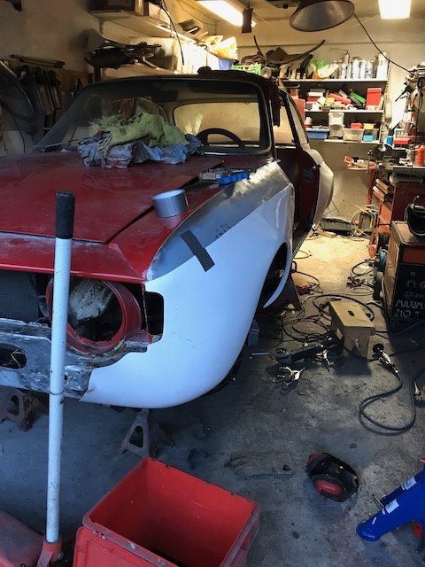

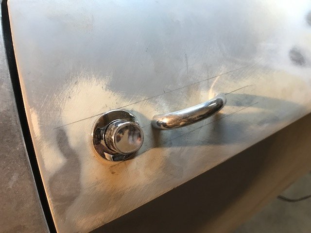

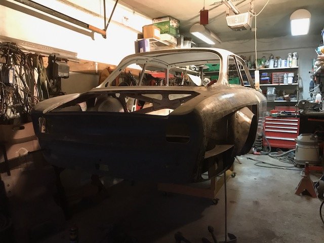

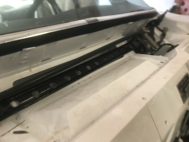

Vippet ut motor. Sveising og plateretting forsetter. GTA dørhåndtak. Innfestning av bur. Kjøpte breddere, panser og bakluke i glassiber av Alfaholics. Bra passform på det meste. Det begynner å kommer seg.

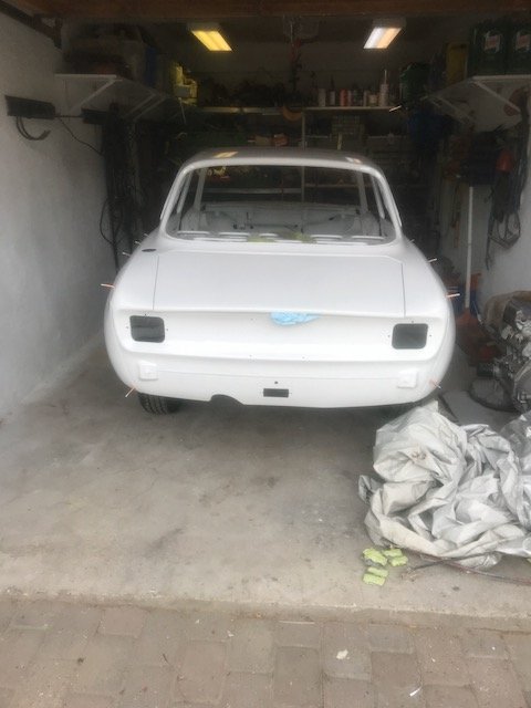

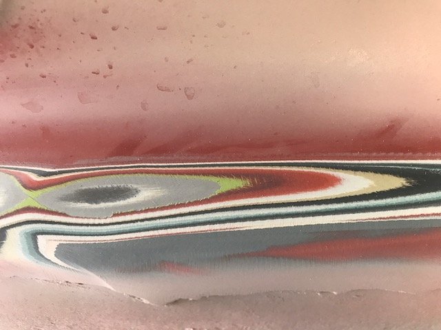

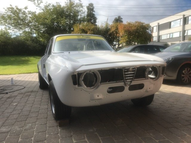

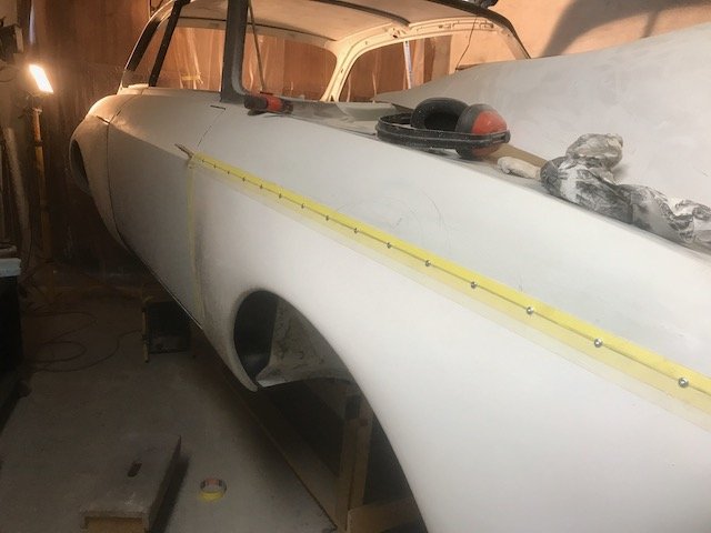

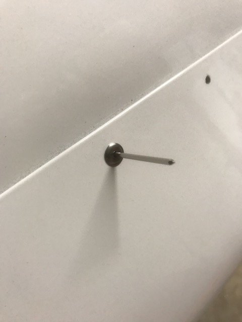

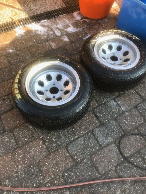

Bilen har blir grunnet og sprøytet med slipefyller. Ikke mye stålflater, igjen så det gikk ganske greit :) Alle hull til breddere har blitt borret og preppet. Alt slipes omhyggelig ned for toppstrøk som skal gjøres av et bra firma i Drammen. IMG_3427.jpeg.6a0395585a204923c6d52409d577bc96.jpegIMG_3381.jpeg.6b4da96147588fa0acafd0f9bab1108b.jpeg

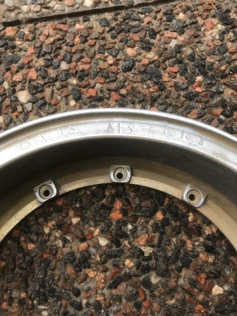

Herlig! Gotti hjulene ble helt kanon uten den svære senterkoppen!
Har sett litt ymse reparasjoner selv, og har hørt at Smart Classics har tatt noen snarveier.. Men det kan jo hende det var gjort før deres tid også om den har vært banebil..

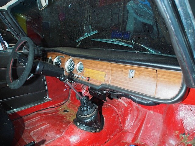

La merke til at du har baggasjelukeåpneren på passasjersiden? RHD bil opprinnelig tro?

Takk for hyggelige kommentarer. Ønsker ikke å legge skylden på noen. Han jeg kjøpte av viste ikke om dette og breddingen var en gammel jobb. Sånn er det med gammel bil.
Ang. bagasjeromåpneren mener jeg de alltid satt på høyre side på de tidlige modellene. Italiensk logikk :)

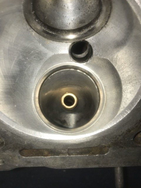

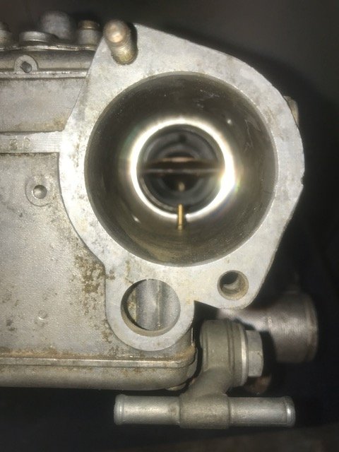

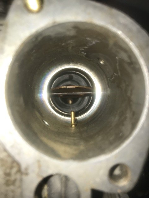

Gjorde en del med toppen i vinter. Hadde en frisk 2 l topp som jeg portet etter oppskrift av Jim K. Større ventiler har jeg droppet. Kan ikke skjønne at det skal være en fordel hvis man ikke også bytter til større seter. Rimelig sexy når man får 45 mm helt ut til gasserne :) Toppen slipt og seter kuttet med 45/30 grader. Dellorto 45 mm er kjøpt inn. Får se om jeg får den til å gå rent med de. Har også ett sett Weber 40 på hylla. Motor blir med høykomp stempler. 11.6 mm kammer fra Classic Alfa. GTA grenrør og 55 mm på resten. Legger også en del penger i lett race svinghjul/clutch kit fra Classic Alfa. Nå må jeg bare få kjøpt inn og skru sammen motoren.
