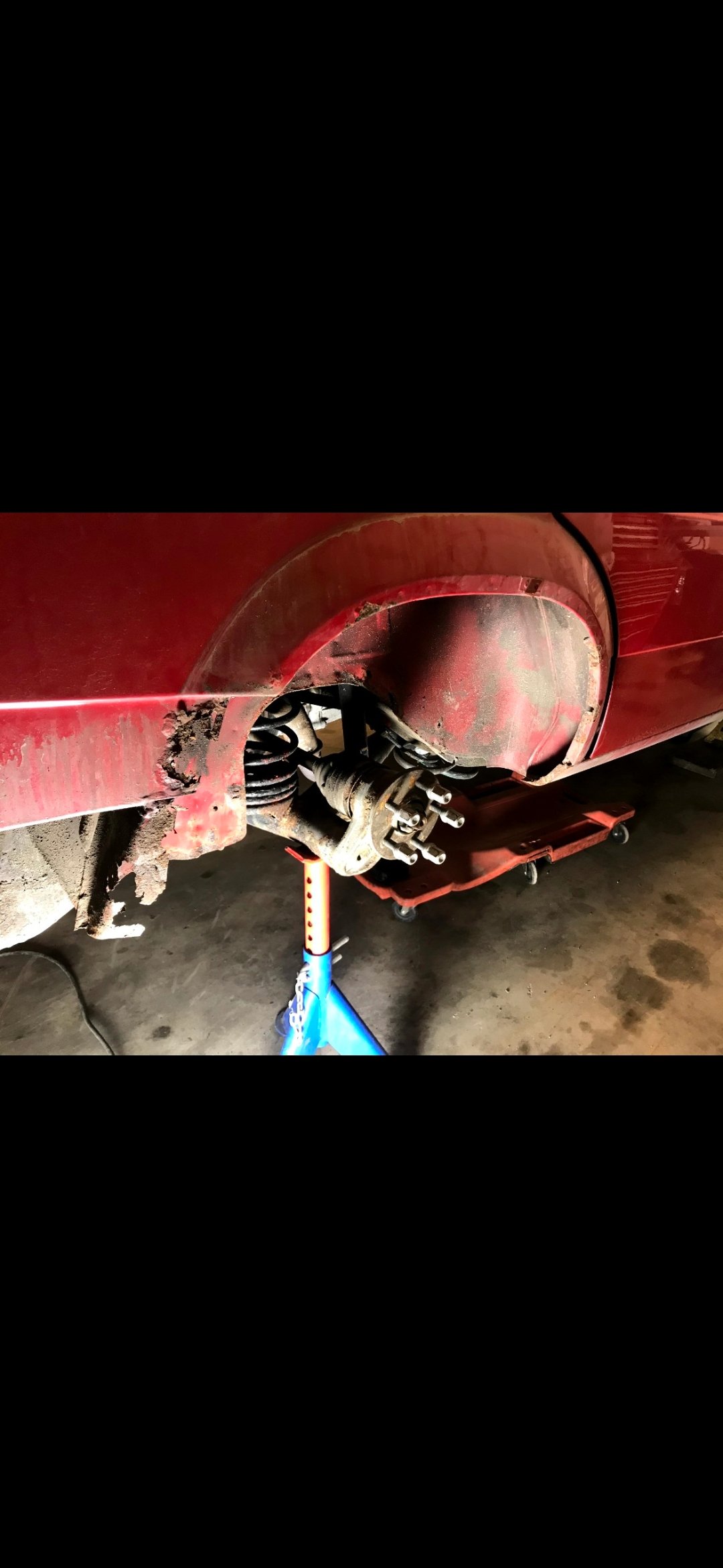

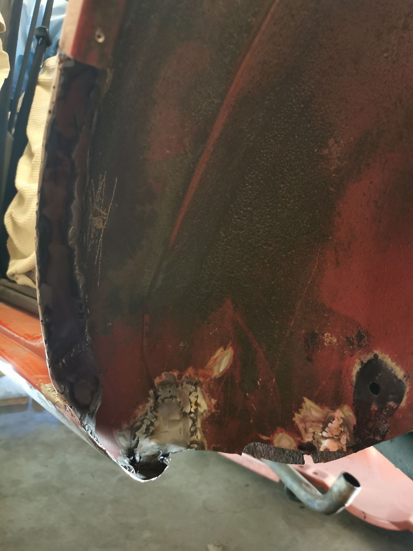

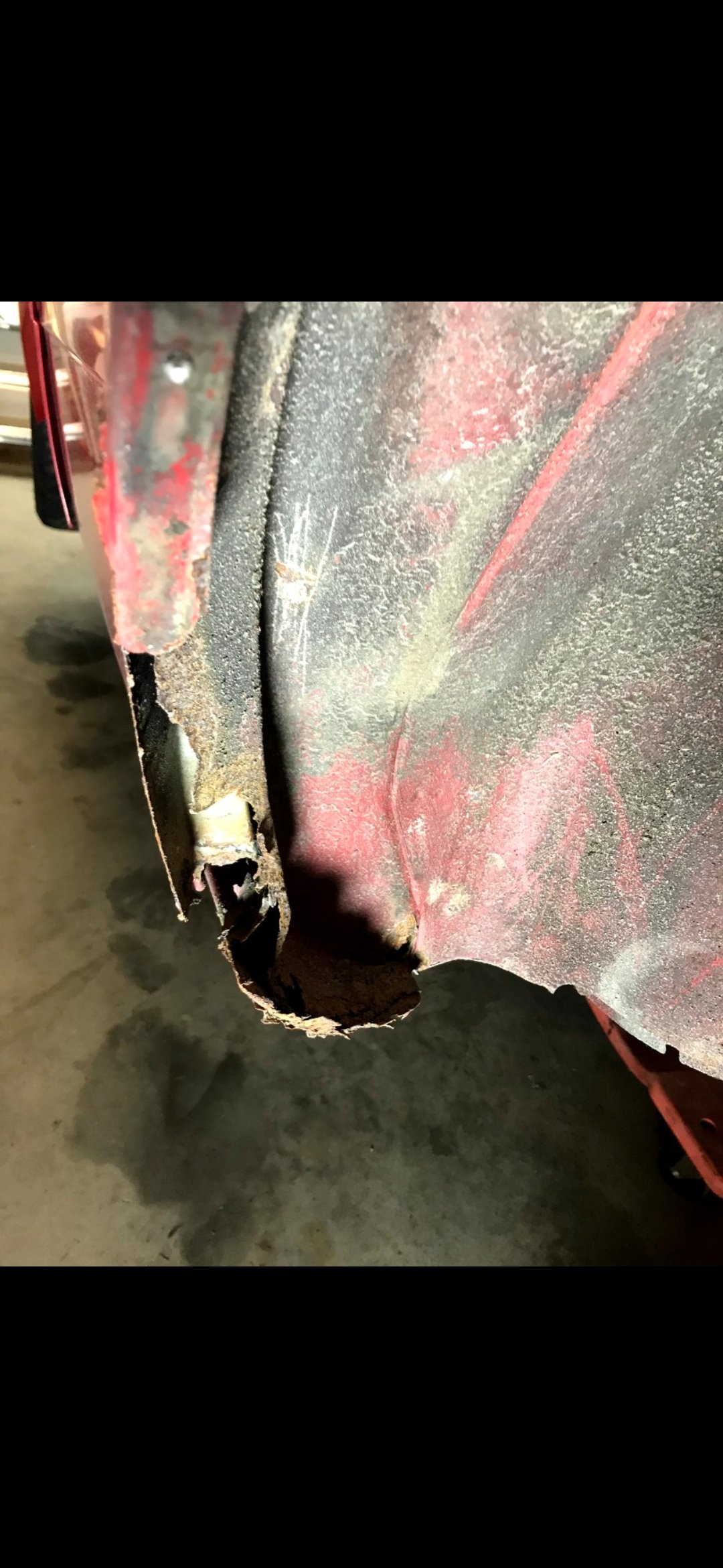

Har startet her igjen. Etter omfattende rustsveising tidligere i vinter gikk jeg litt lei. Har nå hvertfall innsett at det er mekanisk arbeid jeg liker best.

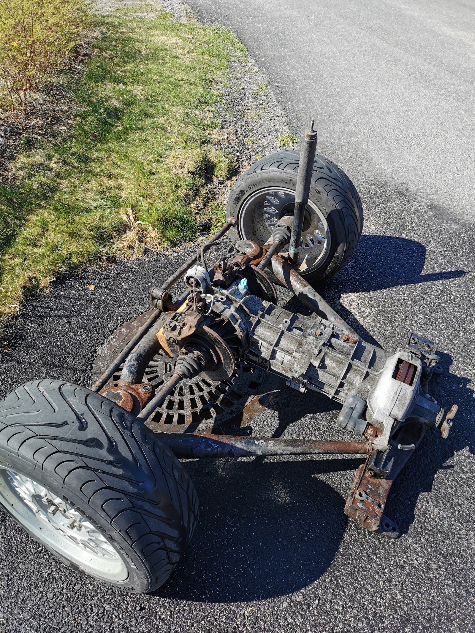

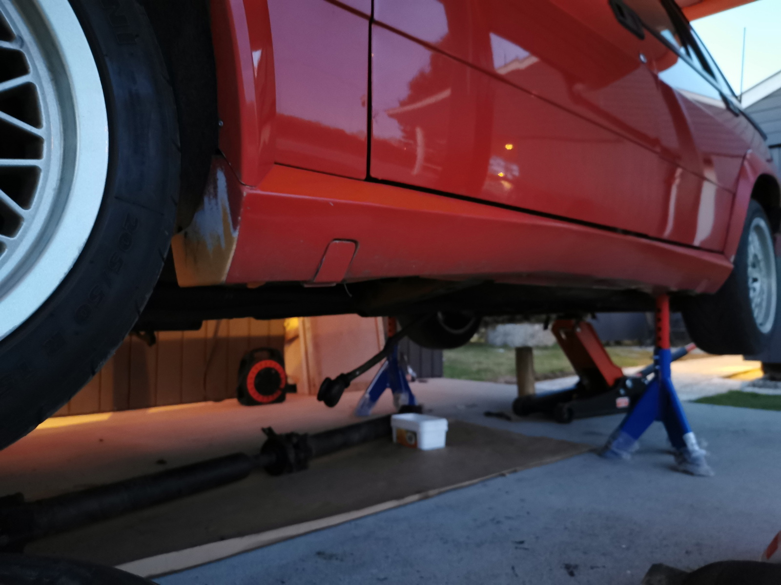

Bilen er hekket opp og transaksel demontert.
Følgende arbeid er ubderveis:
Kontrollere clutch. Den slurer veldig og mistenker stor slitasje. Det kan også være rust eller noe som gjør at clutch ikke glir som den skal på splines.
Bytte bakre girkassrfeste. De to fremre ble byttet i februar.
Bytte til polyforing i DeDion.
Girolje ble byttet i februar.
Bytte bremseskiver og calippere.
Bytte hardyskiver og oppheng i mellomaksling.
Så bør den bli klar for EU kontroll.

Arbeidet med DeDion er ferdig og denne er klar til å bli montert. Mellomakselen kommer vel tilbake fra balansering neste uke.

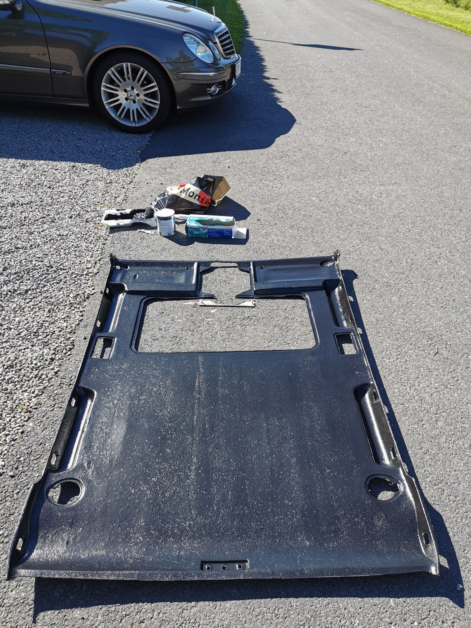

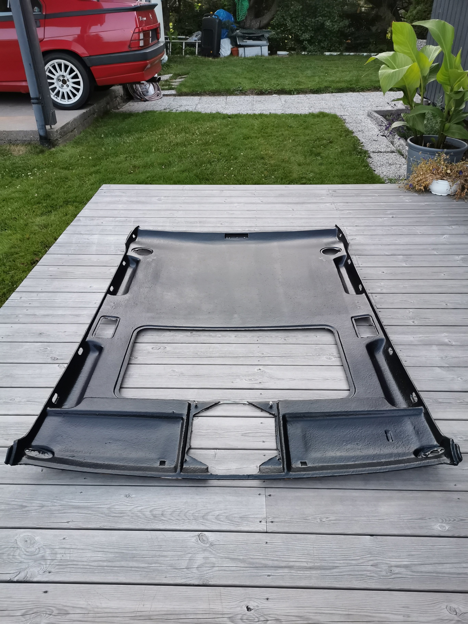

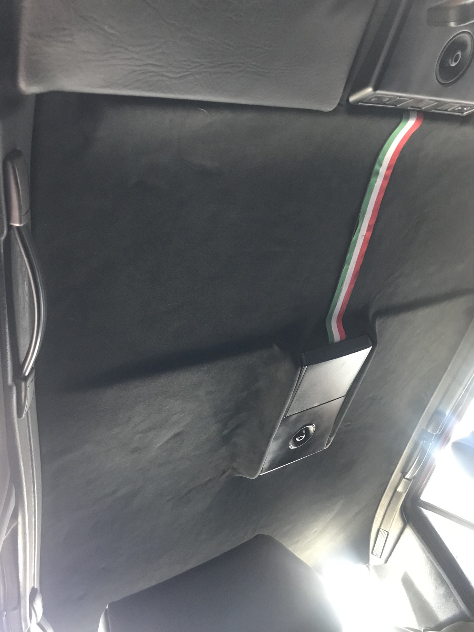

Taktrekket. En evig historie på disse bilene.
Tok det like gjerne ned. Strippet det hengende trekket og rengjorde for resterende skum.
Så to strøk kvist og sperregrunn. Så to strøk silkematt svart Lady 👍🏻
Bedre enn det illeluktende og hengende grå trekket i alle fall. Så kan nestemann lime nytt trekk hvis det støyer for mye.
Så ble det svart.
Et strøk til i kveld så er det klart for montering igjen. Det blir bra tror jeg.
Lady silkematt du....ja, hvorfor ikke? Enig i valg av løsning; la ny eier være kreativ (hvis han/hun vil) 😎
Ja asså, når jeg trakk om taket på den andre 75en min punget jeg ut 5 laken. Og det er ikke så ofte jeg glaner opp i filten der at jeg føler egentlig det var verdt det... Men
Dette er og blir en resebil. Og resebiler skal både være lette og tøffe. Derfor ble det svart silkematt tak uten tungt skum og stoff i himlingen. Lavere tyngdepunkt har jeg hørt er en fordel 😂
Her er bilde av strøk nummer to. Ble tett og fint i alle fall.
Endret av Alfaduden
Jeg la på fake alcantara i taket. Ok resultat, men måtte ha et avlastingskutt på midten foran cupelyset der jeg la en stripe med tricolore for å dekke dette. Godt fornøyd 🙂 litt cellulitter som viser bedre på bilde enn virkeligheten. Litt vanskelig å få på med tanke på kupelyset. Siden du har takluke burde det være rett fram.

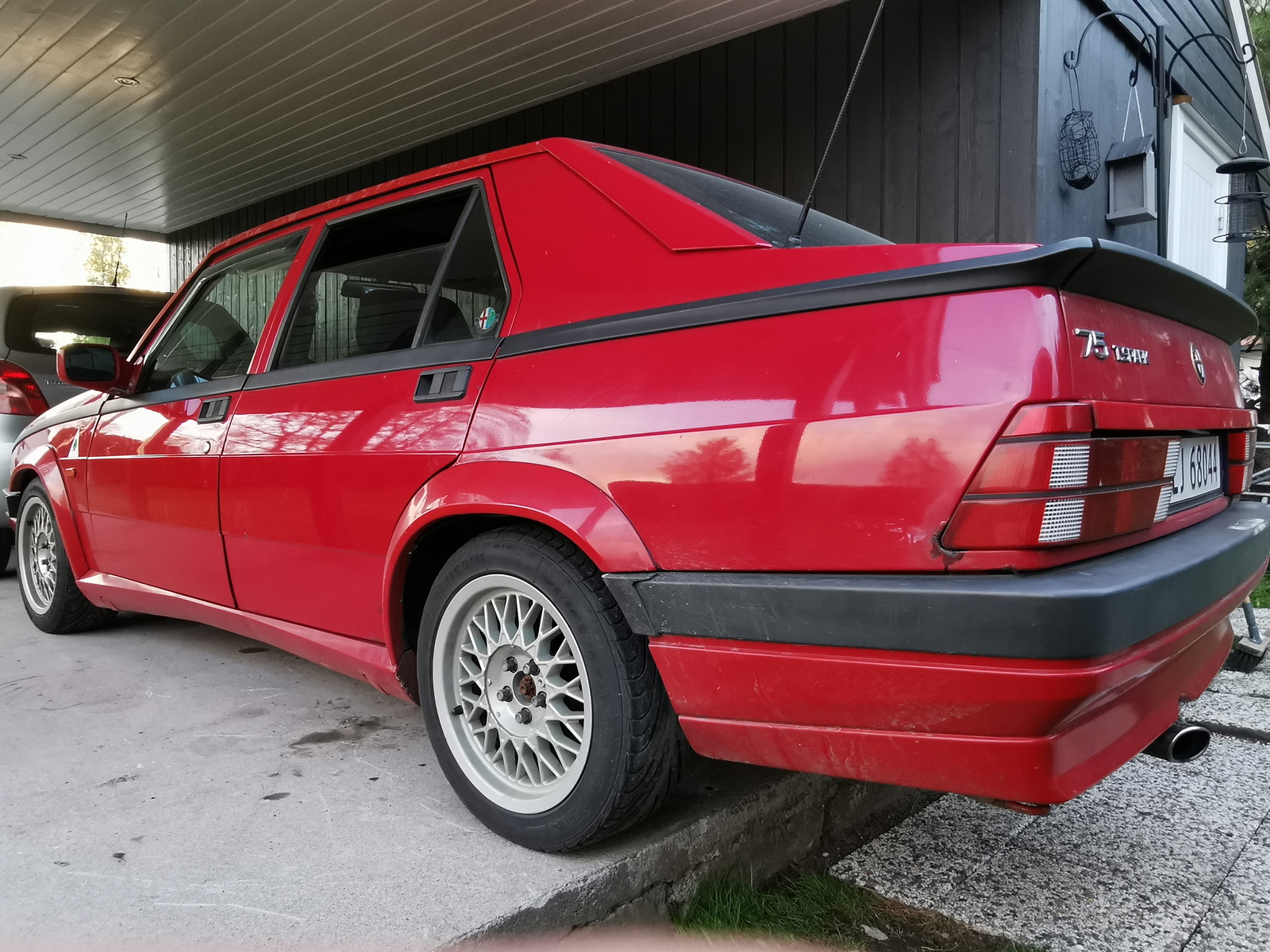

      Jeg selger TSen likevel!
      Gått flere runder med meg selv og innsett at to lekebiler er en for mye slik situasjonen er for meg nå. Med nyfødt i hus er det et litt annet fokus rett og slett.
      Bilen jeg selger er kanskje godt kjent i miljøet?
      1992 Alfa 75 TS Limited Edition
      - Balansert mellomaksling med friske smultringer og bra lager
      -Nye bremsecalippere bak med nye skiver og klosser
      - Ny håndbrekkwire
      - Byttet girolje
      - Byttet clutch
      - Ny clutch slange
      - Nye skiver og klosser foran med slissede skiver
      - Rustfritt grenrør
      - Orginalt Recaro interiør i god stand
      - Nardi skinnratt og girkule
      - Nye fester til girkasse, foran og oppheng bak
      - Svart polyuretan fôring i Triangel
      - Rustsveiset i vinter: Jekkfester venstre fremme og bak, hjulbuer bak, og litt her og der. Ikke proft gjort, men lagt vekt på holdbarhet og at det skal være mulig å restaurere 100% dersom man ønsker det.
      Svært påkostet i årene opp igjennom. Jeg nevner: Polyuretan foringer i hele understell utenom wattlink. Bilstein dempere foran og bak, kraftige Magnecor pluggkabler og mer til.
      Har også mye nye og brukte deler som medfølger, samt en del deler som kan medfølge mot pristillegg. Jeg kan nevne blant annet:
      Nye smultringer og oppheng til mellomaksling, nye foringer til wattlink.
      Deler som kan følge med mot tillegg er:
      Tett og pen bensintank og litt annet småtteri 😎
      Bilen var tiltenkt som en trackdaybil, men med et strøk lakk vil den hevde seg fint for de som vil kjøre tur på søndager og parkere på gressplener på bil treff.
      Bilen kjører svært godt og motor går meget pent. Har hatt flere 75 TS, men ingen som har så pen gange som denne.
      Bilen vil bli levert til PKK før ferien og leveres ferdig godkjent. Da er det bare å fylle 98 bensin og kose seg i sommer! Kanskje også til vinteren hvis du er av den typen 😎
      Pris: 55000, -
      Den står pr. dags dato på 16" felger med R-dekk. Veldig gøy på Rudskogen!
      Håpet er å få den med på banetreff nå den 04.07. Bilen kan sees og prøves der, eller hjemme hos meg på Nøtterøy.

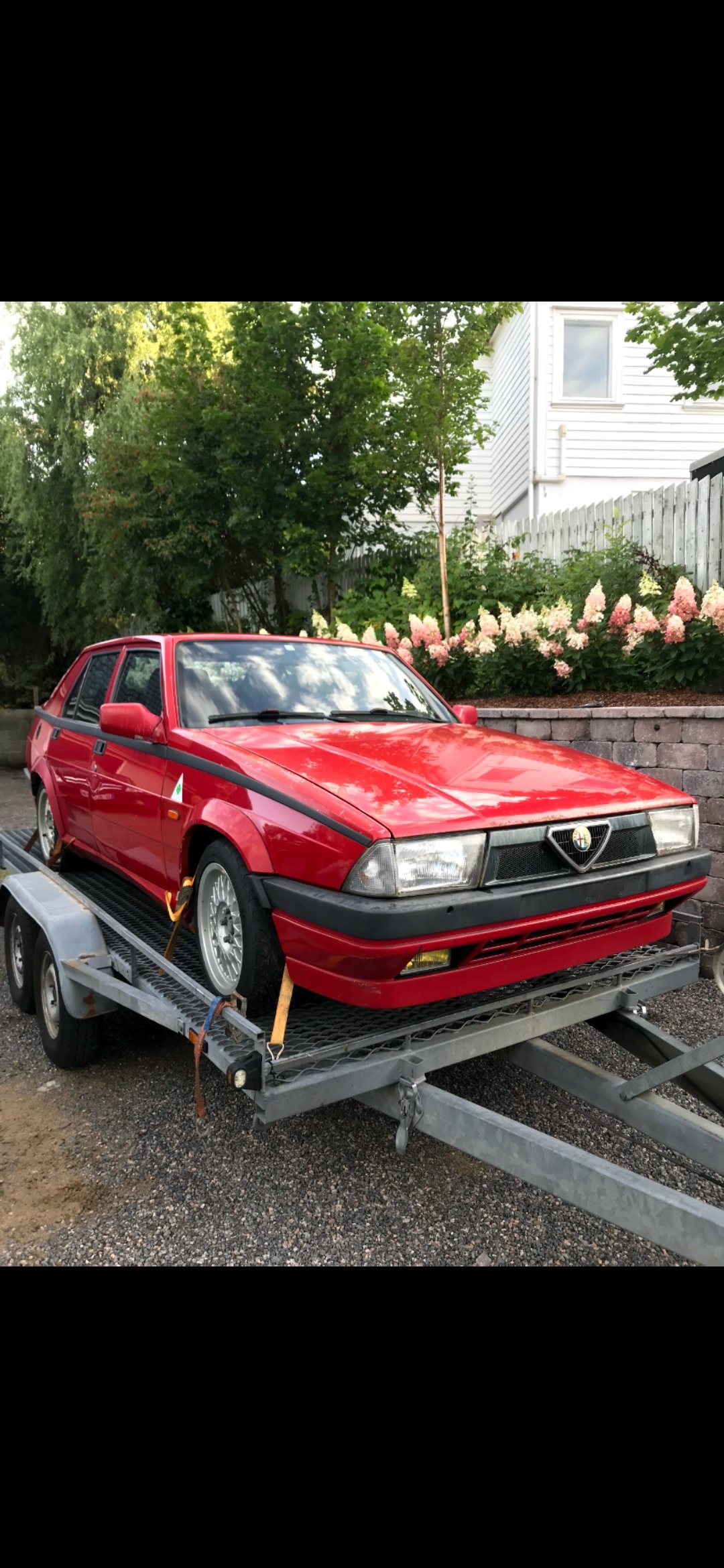

      Etter litt søking på svenske sider kom jeg over en rasende billig 75 V6 serie en. Ringte selger mens jeg var på min siste tur offshore, men var også der for sen i avtrekkeren. SOLGT fikk jeg beskjed om av selger.
      Tenkte litt på denne røde serie 1 75en. Begynte å like den. Hadde jo hatt sånn før også. Kjenner de til en hvis grad. Gode å kjøre, plass til folk og bagasje. Med V6 og som veteran måtte jo dette være ypperlig. Jeg bannet og steiket litt for meg selv i kontorstolen ute på Nordsjøen der da...
      Askjem fyrer jo oppunder til stadighet og tanken om 75 som veteranbil vokste større og større... Hmm. Vi spredte ordet til noen godt kjente Svenske Alfafolk og jaggu ble det ikke napp...
      Bilen:
      Det var for godt til å være sant. under 110000km, V6, rustfri, noen fine oppgraderinger og vedlikeholdt... Næææ trur ikke før jeg får se det!
      Etter en samtale med eier ble det avtalt visning. Askjem og undertegnede kastet seg i bilen en snøtung fredagsmorgen sent i April og møtte Manne i Vänersborg.
      Bilen stod på utsiden. Det hadde klarnet opp og ikke noe spor av snø der borte. Den var rød, relativt blank og smilte liksom litt som en gammel mann med to litt blasse fortenner. Jeg så det med en gang, den så fresh ut!

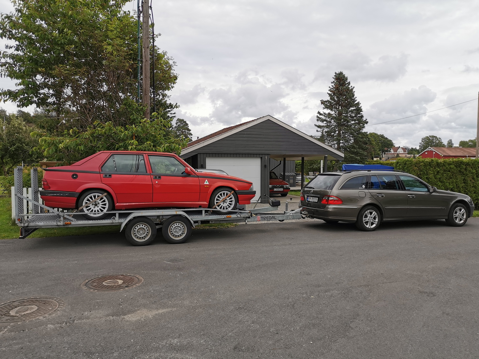

      Med oss har vi nå en meget pen 75 6V iniezione "grønnkløver". Den står der bak på hengeren. Jeg tar meg selv i å gni meg i øynene flere ganger på vei oppover. Ikke fordi jeg drakk for mye kvelden før, men fordi det faktisk står en 75 som er min bak på der. Og den skal til Norge! Fryder meg med tanken. Uroer meg ikke for å egentlig ikke ha nok papirer til å dokumentere bilen gjennom tollen. En utskrift av de svenske kjøretøyopplysningene er alt jeg har... hehe.
      Kjører på rødt i tolla på svinesund. Gadd ikke vente flere timer på neste båt i Strømstad. De stempler og ber om penger. Jeg betaler og formoder om at det kanskje er greit å bli med ut å se bilen? "-ikke nøddvendi det vell?" sier han på kav Østfoldsk. Neivel tenker jeg. Men etter en stund med papirarbeidet spør han om jeg er sikker på at chassisnummer er rett. "-blir så mye krøll hos biltilsynet seh, hvis du ikke har alt på stell vettu", sier han. Tja, sier jeg. Kan jo dobbeltsjekke. Vi tok på oss alle sammen og gikk ut i duskregnet. "-Å ståre her a døh?" --ZAR.... begnynner jeg, før jeg blir avbrutt. -Ja, og døm bokkstavane hadde ikke jeg med vettu. Stod ikke i døm derre pappira dine de*. -Heh, sukker jeg og vi nikker alle sammen og sier det var godt vi dobbeltsjekket...
      Mer stempling og så var vi på vei videre med alt som skal til for å få skilt i Norge. Jaggu godt vi er gode naboer med Sverige!
      Da står den altså her hjemme i Tønsberg, venter på litt bremsedeler før det blir tetting av eksos og visning på biltilsynet. Håp om skilt innen noen uker!
