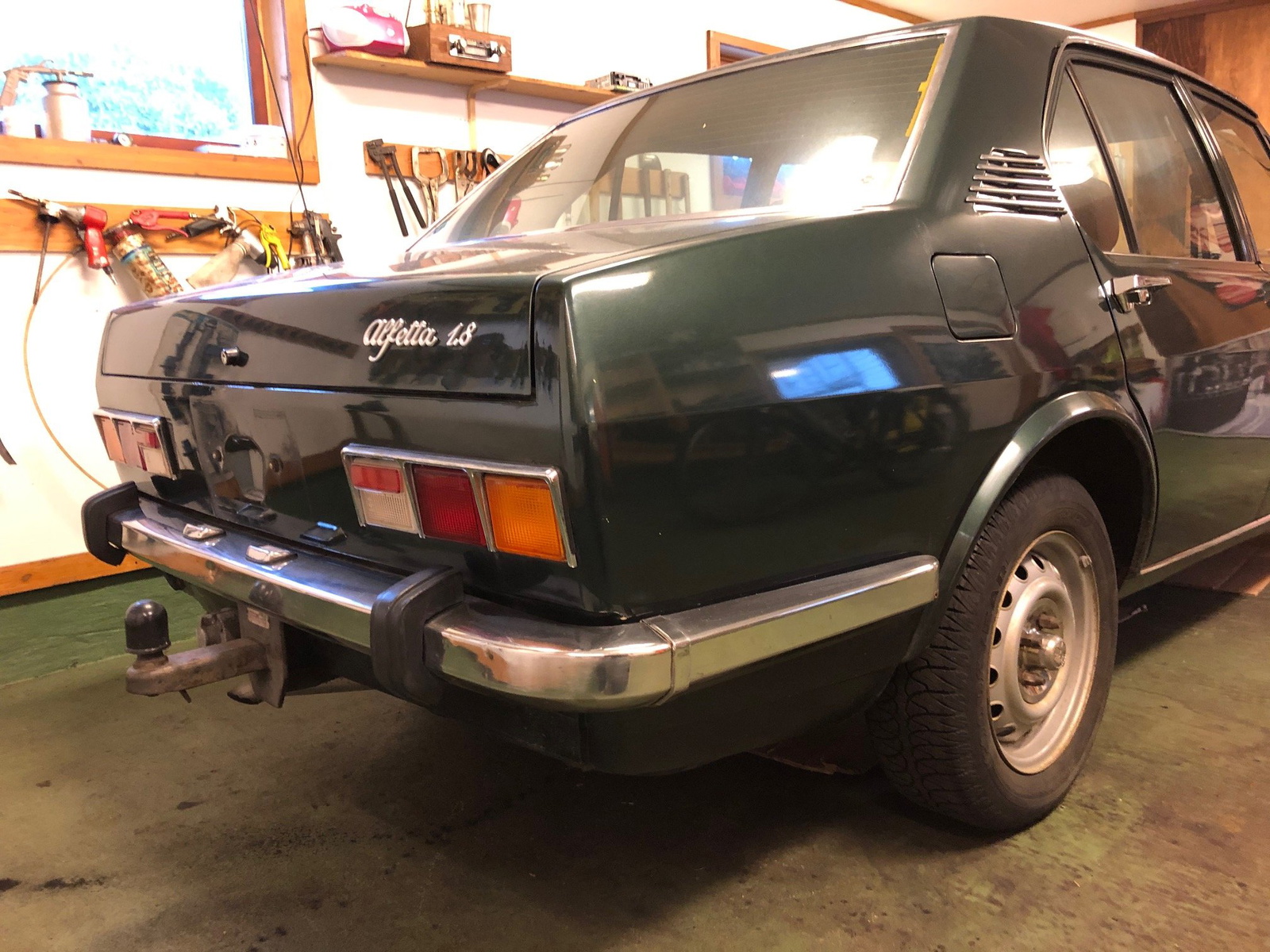

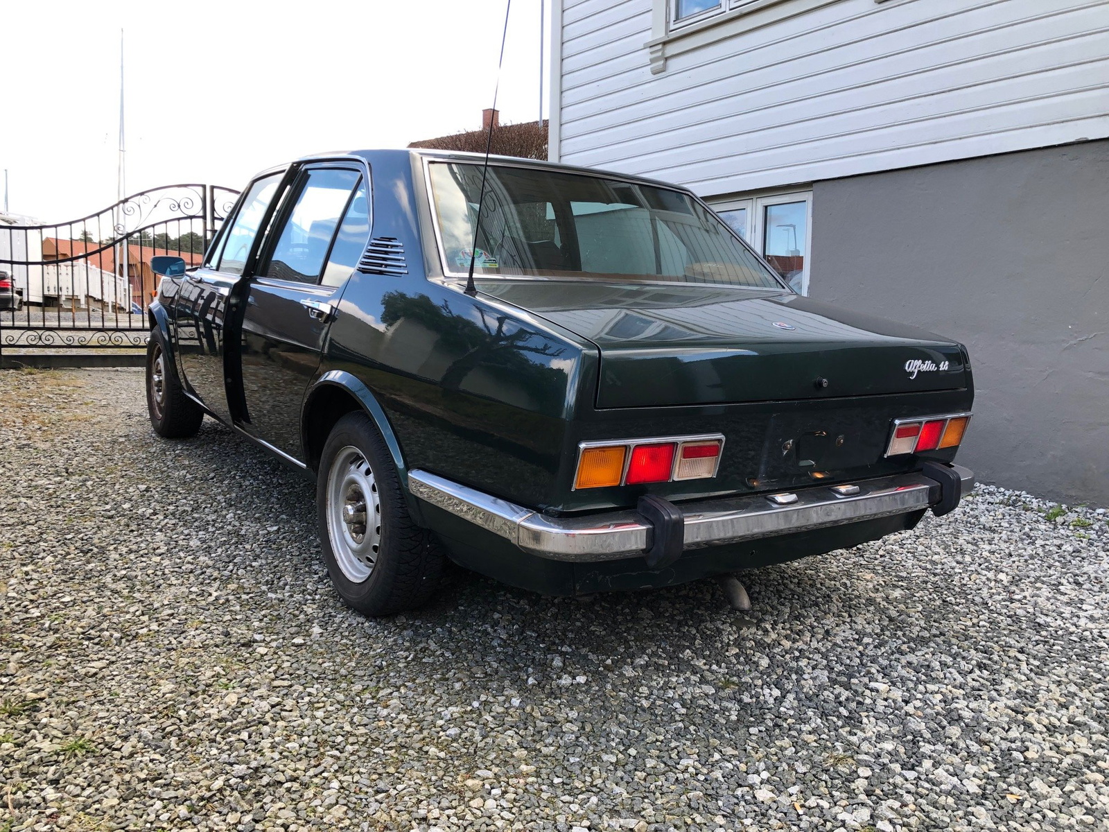

Anders-Romeo
Alfetta 1.8 - 1977
Flott bil 👍👏

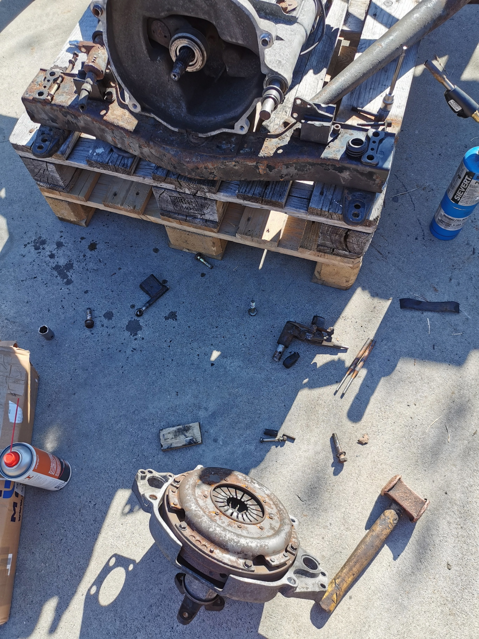

Legger også ved et bilde fra da jeg hadde start på den forrige helg. Den trenger litt startgass for å komme i gang, men går nokså jevnt og fint, spesielt når den er varm. Med skilt og litt jevnere bruk går det seg nok mer til. Ingen bil har vel godt av å stå for mye i ro :)

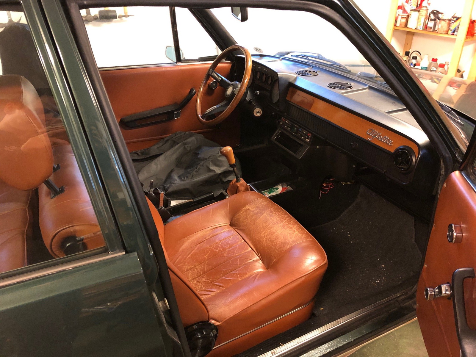

Takk for det! Ja, interiøret var visst til salmaker da den ble totalrenovert på 90-tallet. Synes fargekombinasjonen mellom interiøret og lakken passer bra. Jeg tenkte å gå over interiøret med full rens og smøring :)

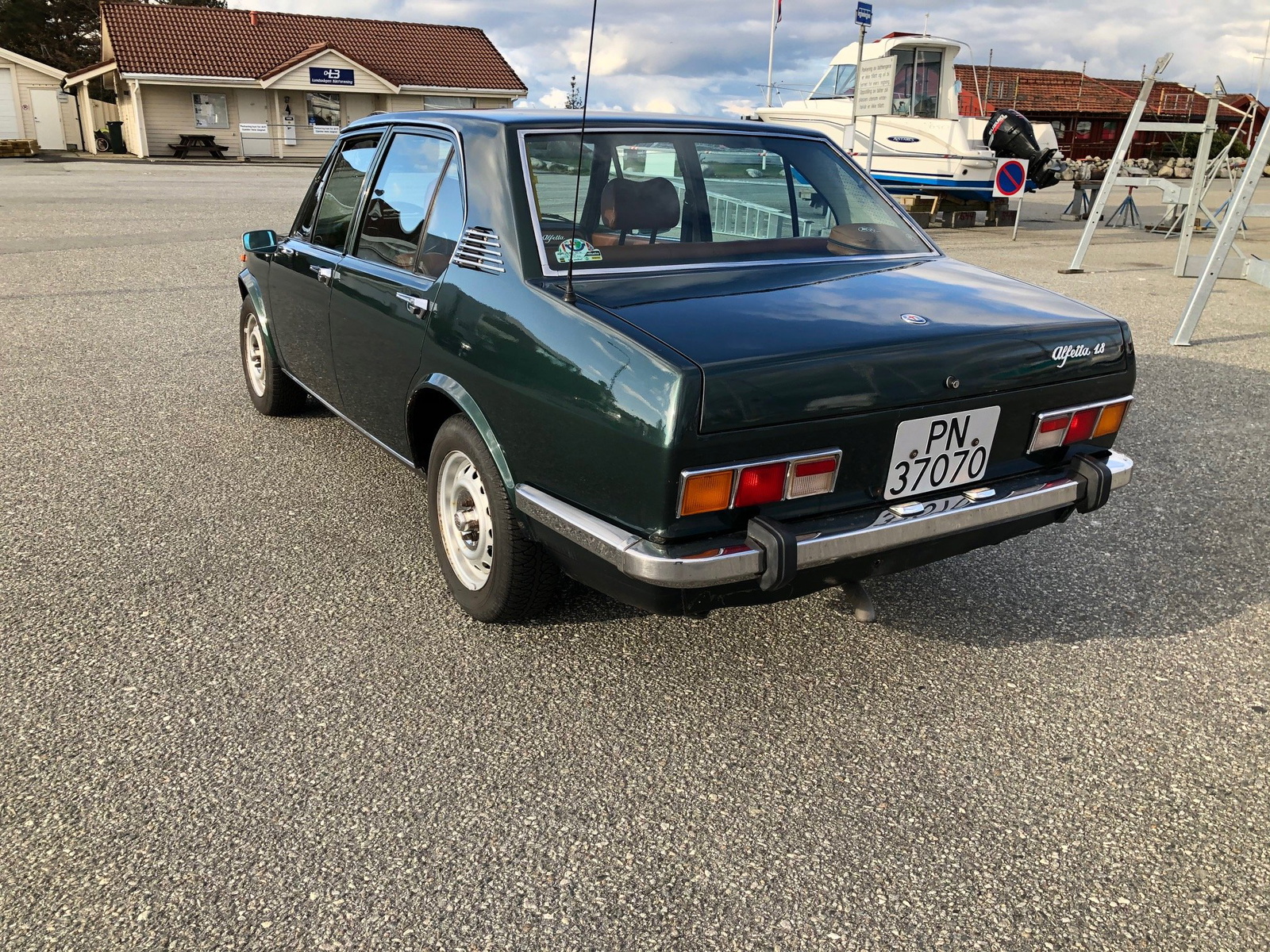

Da er prøveskilt bestilt og bilen er klar for prøvekjøring!

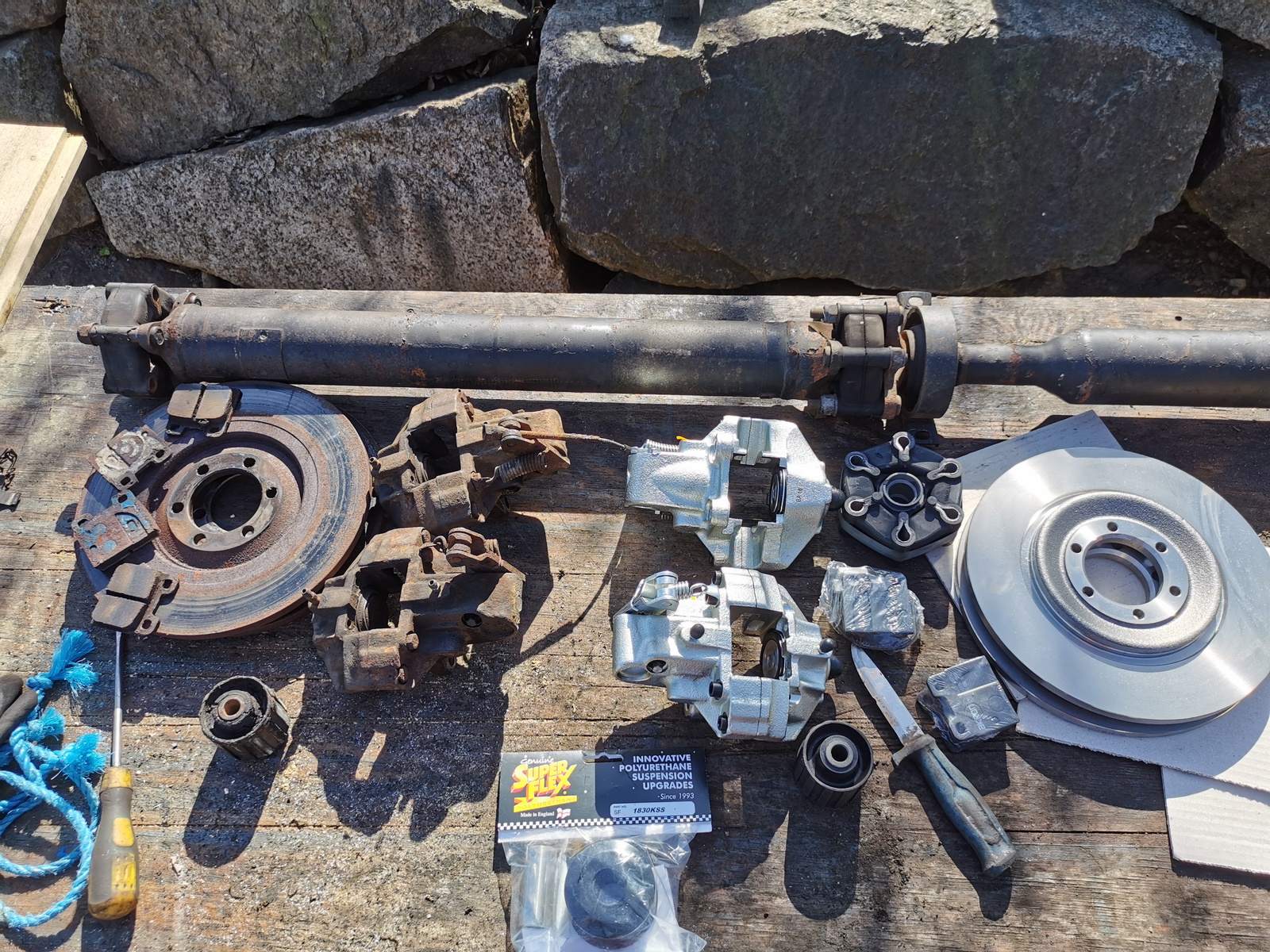

Har nå bytta det meste av oljer, væsker, filter, bremseslanger og gått over bremser. Biltilsynet har stengt for tida, så jeg bestilte prøveskilt på nettet. Regner med det tar en stund før jeg mottar dette, men bilen er vertfall klar for en prøvetur. Planen er å teste den og se at alt er som det skal, før jeg leverer den inn på godkjenning. Jeg må nok også få rengjort litt rundtom under, grunnet litt svetting her og der. Ikke like lett å komme til og rengjøre skikkelig alle steder, så jeg er litt spent på hvor nøye de er på gammel oljesvetting på godkjenningen...
Startet og lot den gå seg god og varm her om dagen, før jeg bytta motorolje og filter. Det var fint vær også, så jeg fikk trilla den litt frem og tilbake i tunet. Så da er det bare å krysse fingrene til prøveskilt og første prøvetur :)
(Ja, jeg fjerna hengerfestet også)
