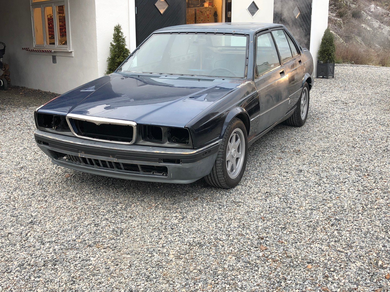

Bildet viser Donna klar til handover til biltransport. Forseglede sømmer og karmer. All good.
I tillegg ble det før avreise satt en jekkestropp over panseret, fra hjulbue til hjulbue. Smart, skulle det vise seg.
Da meldinga kom fra sjåfør, var jeg kjapt på pletten for å overvære offloading.
Ble umiddelbart klar over at ting ikke hadde gått helt etter planen.
Litaueren bak rattet kunne fortelle at panseret hadde blitt slått opp under transport. Det var kun sikret med strips i grillen – panserlås var ikke montert.
Han ville heller ikke gå med på å registrere skaden, før han innså at jeg ikke var i humør til å krangle.
Resultatet ser dere på bildet under. Et stk ødelagt panser. Kan virke som om jekkestroppen har forhindra panseret fra å ta med seg frontruta i døden. Om det kan kalles hell i uhell er jeg ikke videre med på…

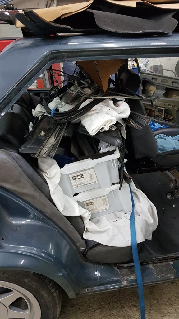

Vel innendørs gikk jeg umiddelstraks i gang med å pakke ut av bilen.
Etter hvert som bilen ble gradvis tømt, vokste haugen på gulvet tilsvarende.
Må si jeg lot meg imponere over hva selger klarte å få plass til. Er jo ikke en stor sedan dette...

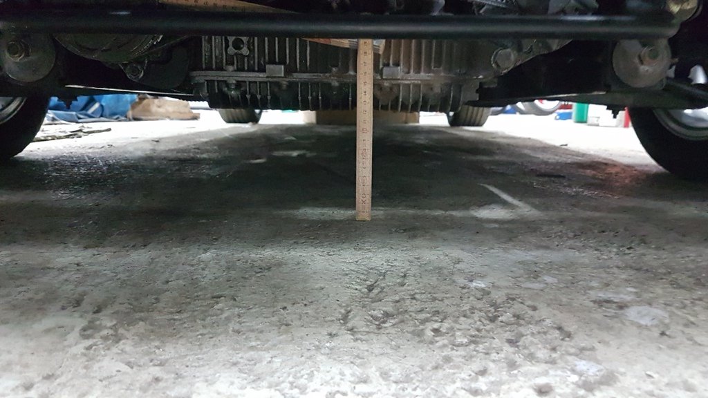

Bakkeklaringa er ikke noe for norske veier. Vet det finnes en aluprofil som kan monteres i forkant av bunnpanna. Spørs om ikke den rykker opp på må-ha lista før jeg aner det.

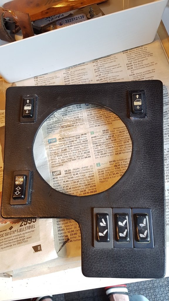

Dette er for øvrig bryterrekka som er plassert i midkonsollen, over AC-panelet.

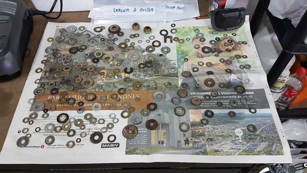

Etter en grovsortering av hhv skruer, bolter, muttere og skiver, så haugen med sistnevnte slik ut.
Da er det bare en ting å gjøre:

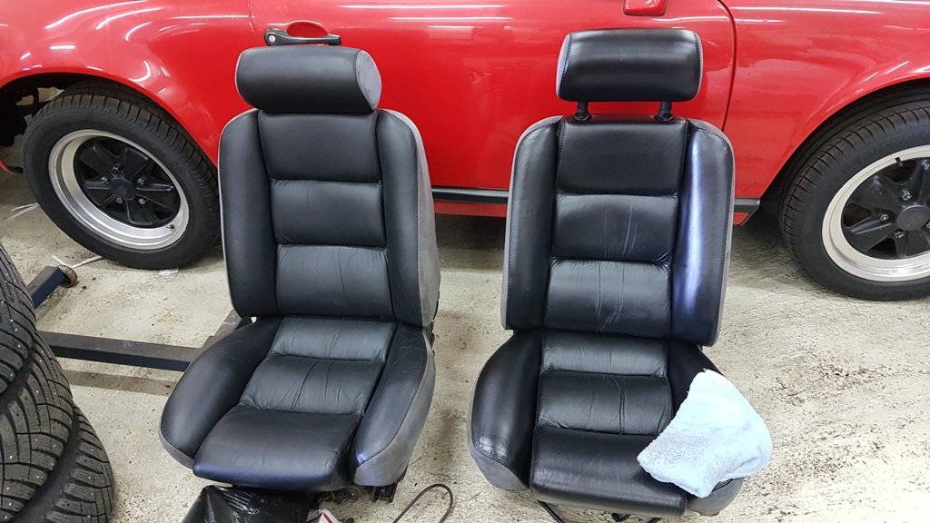

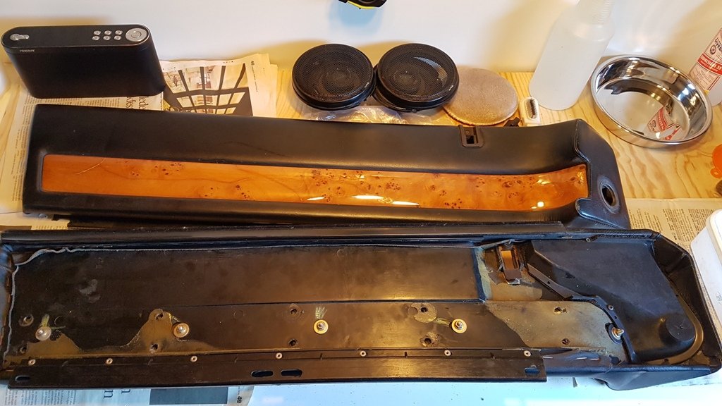

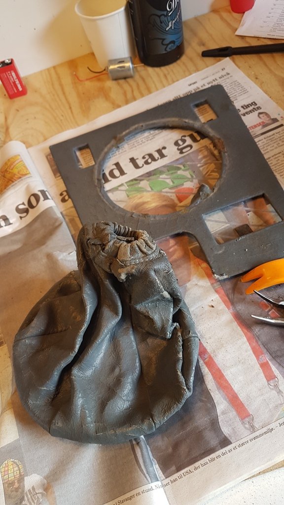

Etter å ha lagt til side alle paneler etc i sort skinn fra donorbilen, satt jeg igjen med noen deler som åpenbart hadde vært forsøkt oppmalt. Uten hell.
Basert på info på nettet, konkluderer jeg med at min 420i i sin tid ble levert med brunt interiør.
(Eksempelbilde fra internett)
Veldig fornøyd med å ha et komplett sort interiør for hånden; mye bedre i mine øyne 😉

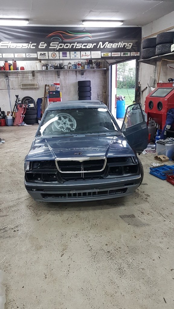

Lakk...
Som jeg nevnte innledningsvis, er det to hovedoppgaver som skal utføres.
Interiør må på plass, og eksteriøret må få en heldekkende farge.

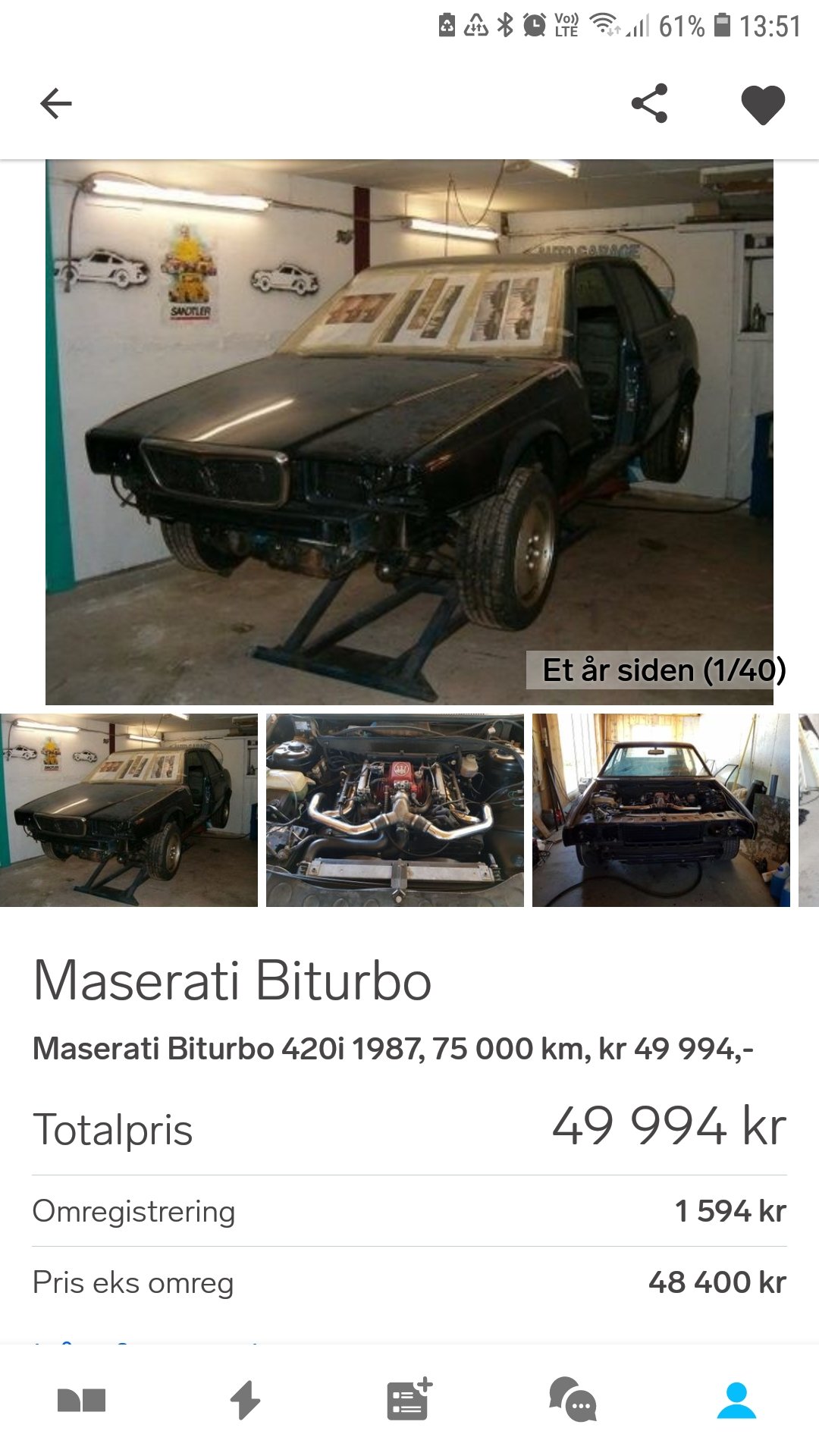

Et av bildene i Finn-annonsen var ren åte. Og jeg beit rett på.

Etter å ha Googlet til kona ville ha meg innlagt, kom jeg over dette bildet som jeg mener viser Donna fiks ferdig. Til å leve med?
Som dere forstår ender jeg opp med å ville ha en svart bil. Har vært innom både mørk blå, rød og koksgrå – men nei.
Maserati har flere varianter av svart. Jeg har selvfølgelig sett etter riktig årgang, og ender opp med en klassisk svart (ikke metallic) som enkelt nok heter Nero.
Ifg lokal lakk-pusher, er denne så nær opptil basen at jeg kan spare meg brekking – og da penger.
Igjen, er jeg blitt fortalt. Vil anta noen av dere her inne vet hva dere snakker, i motsetning til meg.
Her er tallene jaffal:

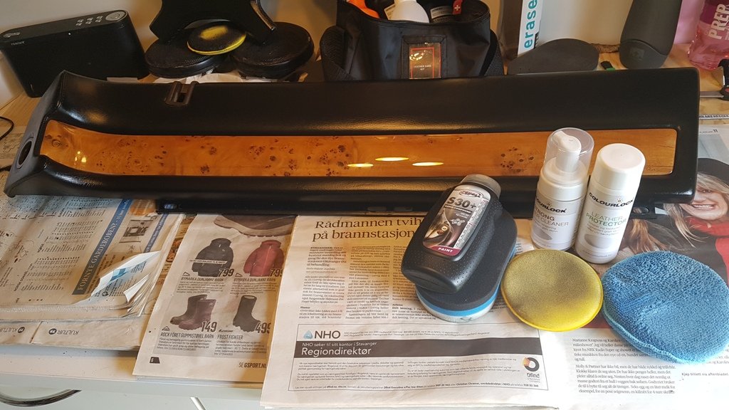

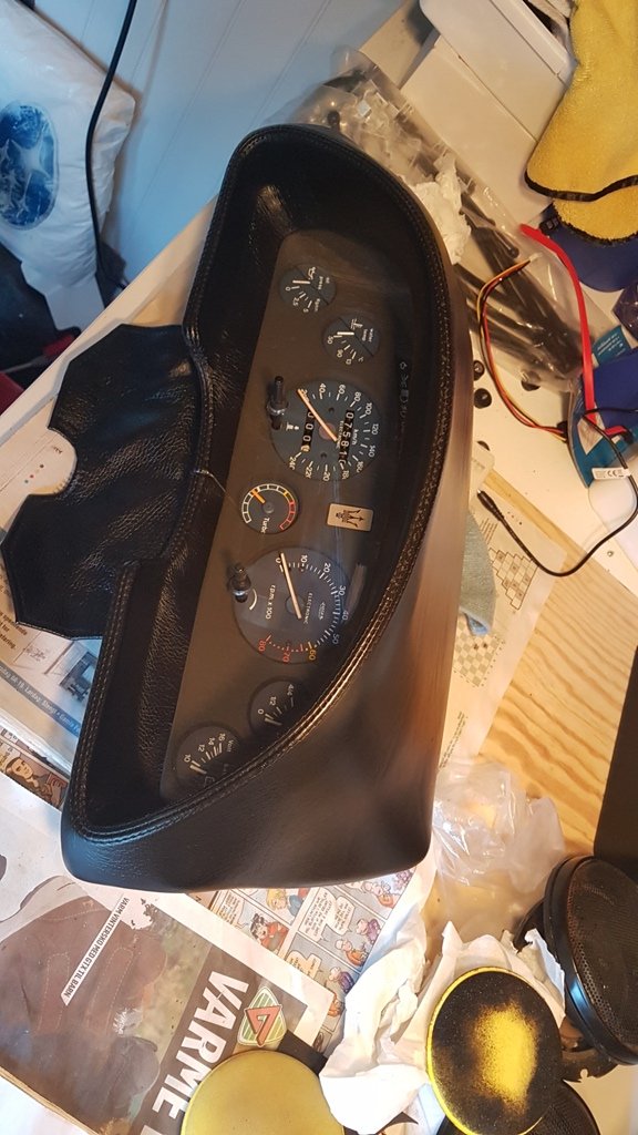

Dette blir bra, Hvordan er tilstanden på trefinér og rattet? Blir det originalt eller finner du på noe annet spennende. 😀

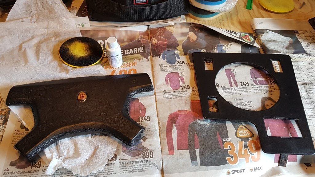

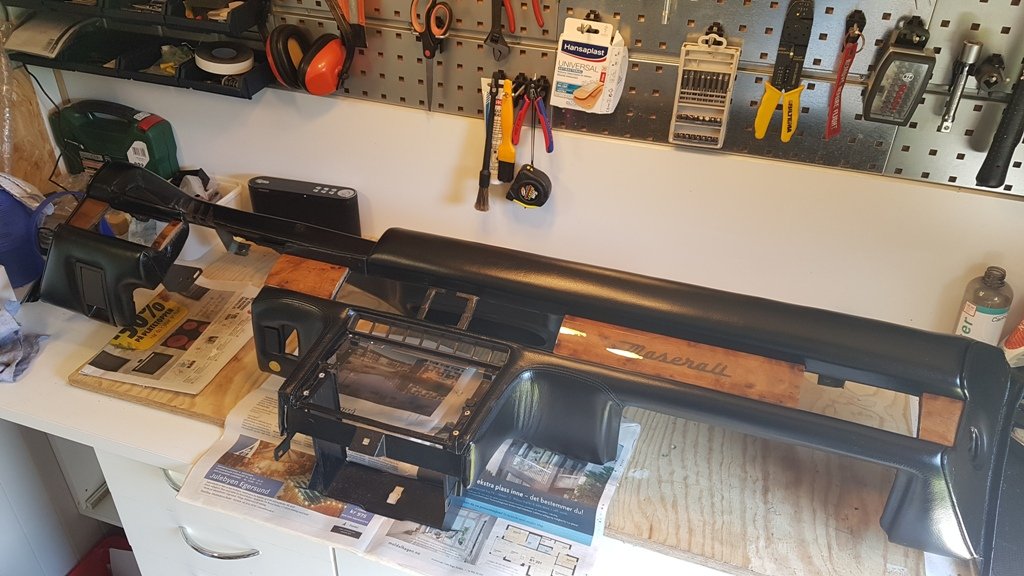

Treverket på dashbord og dører er i grei stand. Jeg har polert alt, og fant ingen større skader/riper (kommer egen post om dette). Heldigvis er det heltre, og ikke fake.
Rattet har jeg ikke studert nøye ennå. Håper det er helt og uten sprekker; hvis ikke må jeg jo ha nytt. Tenker å holde bilen mest mulig original, ja. OK, det er en hybrid av flere årganger/utgaver, men ser ikke for meg å hente verken matter fra CARiD, setetrekk fra Biltema eller "Kina-ratt".
Forstå meg rett; andre må selvfølgelig utruste biler etter egen smak - men for meg blir det feil i en slik bil...

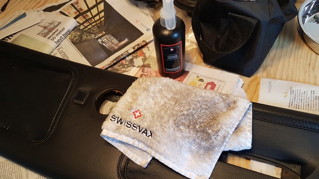

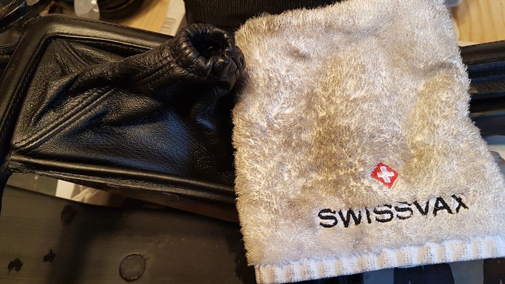

Var det denne du prøvde på armlenet ? https://colourlock.no/produkt/colourlock-leather-softener-250-ml/  Den skal etter sigende være effektiv på tørt og stivt skinn. Skal påføres i tynne lag flere ganger for deretter og gni/massere skinnet.
49 minutter siden, Arvid skrev:
Herlig og se at en gammel klassiker blir pleiet og tatt vare på. Det er bare èn måte og gjøre dette på og det er som du gjør nå - nøye og skikkelig 👍

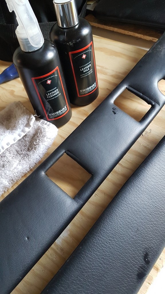

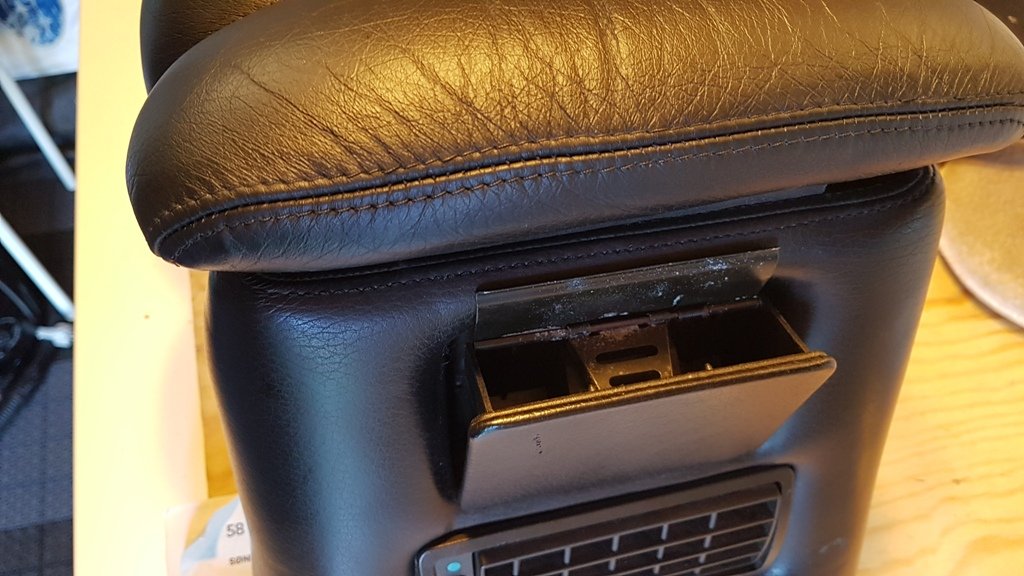

Stemmer, det er riktig produkt. Jeg fulgte til og med anvisninga i denne videoen og skaffa til veie et møbelhjul som jeg kjørte galning med 😏
Nå er jeg fremdeles innstilt på å trekke om både armlenet/puta og solskjermer (gitt at jeg ikke kjøper "nytt" for tilsvarende kost). Merkelig egentlig - all den tid interiøret nok har vært lagret samla, men de nevnte tingene utsonderer altså eim av råkjeller, noe jeg overhodet ikke ønsker i Donna når hun blir kjøreklar. En dag...
Mistenker at det ikke er læret, men skummet inni som har trukket til seg fuktighet/lukt. I så fall lar det seg ikke fjerne med skinnrens; da må det opereres.
Du kan jo prøve Leatherique Rejuvinator. Den trenger dypt inn men trenger noen dager og godt med varme. Effektiv og dyprenser godt - det burde ta lukten ut av skinnet.
Jeg har brukt mange forskjellige skinnrenser gjennom årene og føler vel at det stort sett er litt bortkasta penger. Noen fungerer ok mens andre knapt løser noenting. På alle bilene har jeg de siste årene kun brukt Sunlight såpestykker som jeg skummer til i en bøtte med varmt vann. Bruker skinnbørste som jeg dypper i bøtta og skummer til med såpestykke. Utrolig så mye skitt denne såpa løser opp og den er i tillegg trygg i bruk på skinn.
Jeg fikk prøve Fenice sitt skinnrens-kit med rens tilhørende en sånn "magic sponge" og krem (melk). Resultatet ble kjempebra, men mistenker at den magiske svampen er noe hard mot skinnet. Utrolig effektiv hvertfall og det tok ikke lang tid før skinnet ble rent og matt igjen. Ikke luktet det mye parfyme heller. Bare rent og deilig.
 Neste gang skal jeg prøve med børsten til SV og et litt mildere stoff. Har også god erfaring med Surfex HD faktisk. :)
