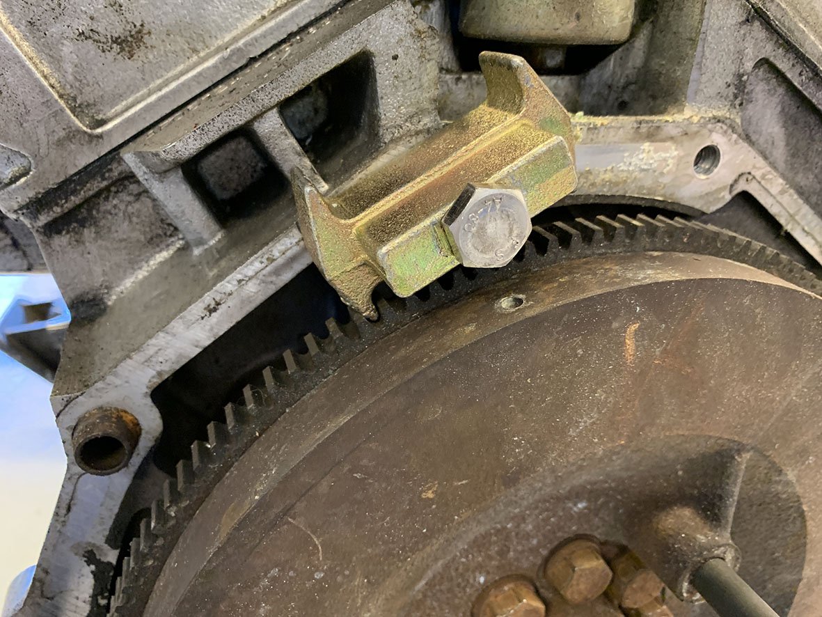

Med låst svinghjul så gikk det egt fint å få av mutteren med latmansarm. Det verktøyet jeg linket til var veldig greit. Man kan snu det forskjellige veier for forskjellige dybder på tennene. Men også for å finne en passende posisjon for at verktøyet skal låse akkurat hvor hjulet står - hvis man f.eks. har sett det i TDC.
