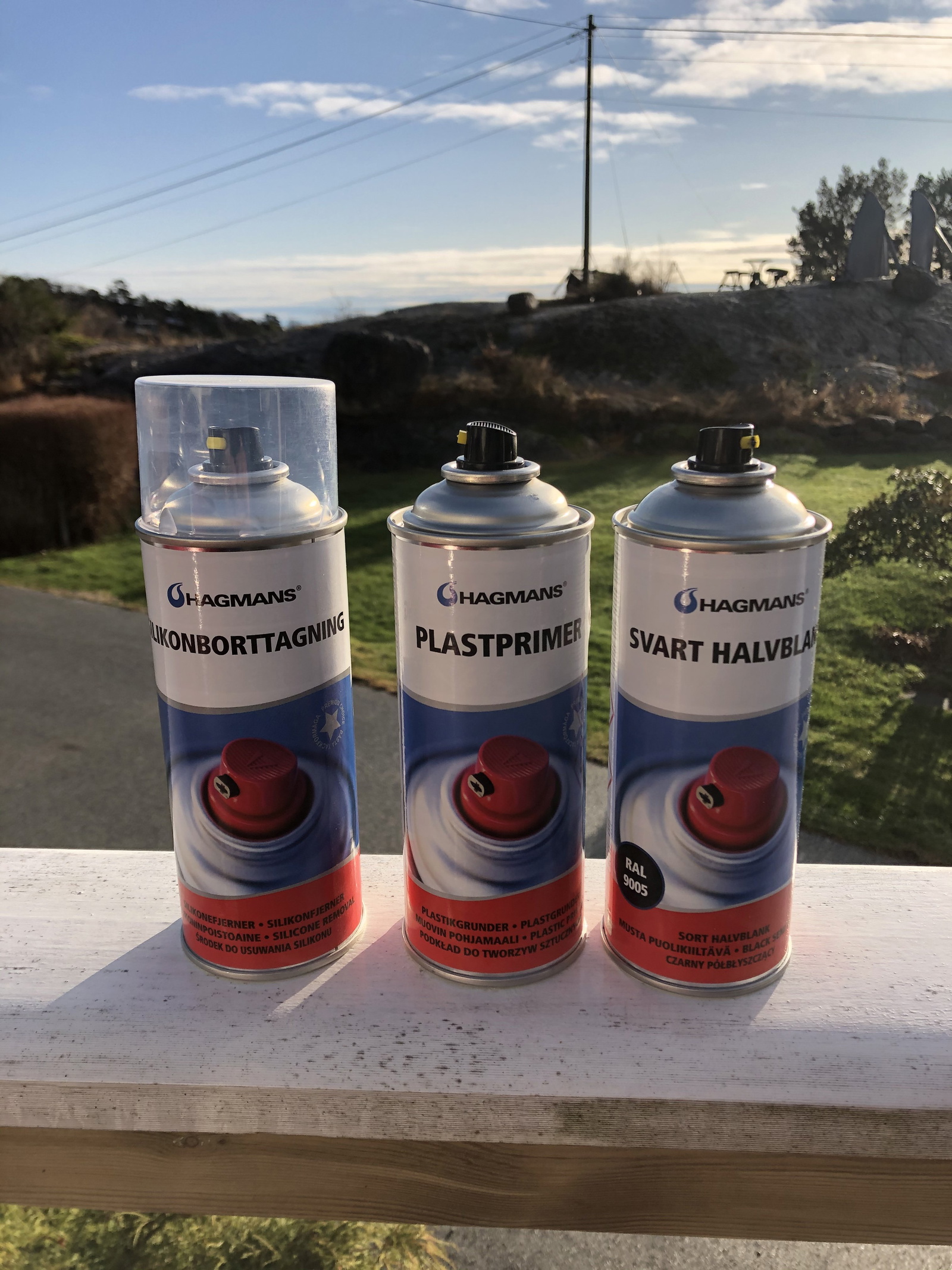

Etter å ha vurdert og forkastet foliering av panelene i min Lancia Kappa, blir de lakkert. Kanskje gjør jeg det selv.
Siden det egentlig er plast😯 må jeg vel starte med en plastprimer for deretter legge på valgt lakk. Hele prosessen starter med en lett pussing eller matte ned flatene.
Er det noen som har gjort tilsvarende med godt resultat?

Da er jobben gjort. Det ble spraybokser. I følge selger var det ikke nødvendig med klarlakk over den sorte lakken, men om jeg hadde gjort det en gang til - ville jeg lagt det på. Resultatet ble ok, men det blir spennende å se hvor godt lakken holder seg.
