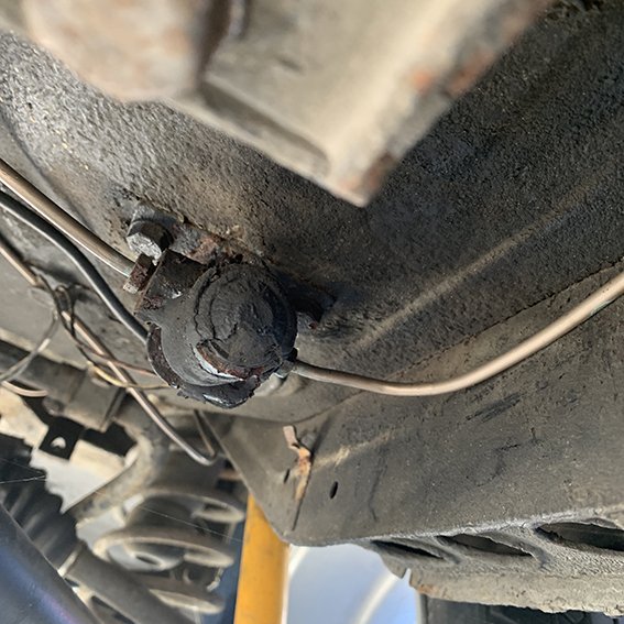

Jeg trenger hjelp å identifisere denne komponenten. Det er bremserør som går inn og ut av den Jeg har tidligere bytt rørene. Men jeg lurer dels på om dette er bremsekraftregulatoren? Den sitter like foran girkassen.
Og, har det noe å si hvilket rør som går inn og ut? Jeg husker når jeg monterte de nye rørene at jeg plutselig ble i tvil hvilket rør som kom inn fra mastersylinderen foran, og hvilken som gikk videre bakover. Jeg hadde da demonterte de originale. Jeg monterte dem slik jeg husket og hva som så logisk ut. Men, er det riktig slik det er på bildet?
Det er tatt sett fra foran og bakover. På førersiden.
Ja, bremseregulator. Og ja igjen, rett rør på rett plass. Hvis jeg ikke husker feil så skal plastlokket være foran slik det er på bildet.
