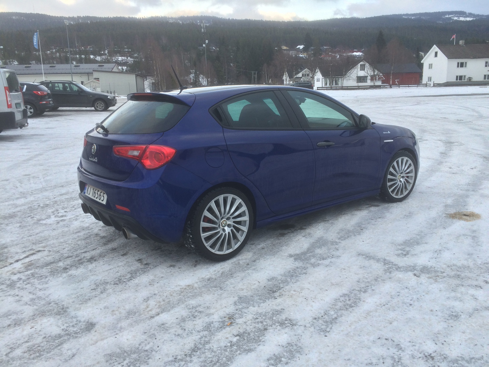

Har masse erfaring. Vi kjørte vår i 2 år med Eibach fjærer. Veldig bra oppgradering. Bilen blir faktisk bedre på smådumper da de progressive fjærene er mykere enn de originale de første cm med kompression. For så å bli hardere slik at bilen krenget mindre i sving. Fartshumper er ikke noe problem. Vi er nå tilbake til originalt oppsett. Og har kjørt dette i 2 år. Men Eibach fjærene skal på igjen. 2014 og nyere blir veldig høy med originalt oppsett. Kjøper du 2010-2013 så vet jeg ikke om jeg hadde oppgradert til Eibach. Første utgave virker å ha riktigere fjær/støtdemper oppsett.
Den går på 225/40/18 om vinteren. Og den ligger og flyter på dekkene. Vi ville prøve om litt mer fleksibelt understell ville forbedre vinter egenskapene. Og i noen grad gjør det det. En bedre løsning er å gå ned på dekkbredde og beholde Eibach fjærene.
