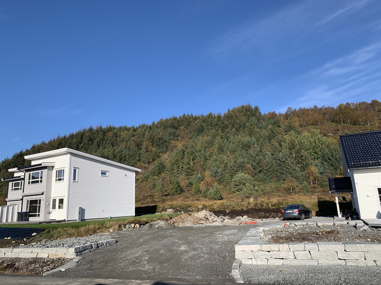

Skal endelig til med garasjeprosjekt. Har fått sprengt vekk litt fjell som stod i veien, så nå er det klart for planering og grunnarbeid!
Har fått innvilget 69,9 kvm garasje, meget glad for det! Det blir en isolert garasje med nedfelt sakseløfter, innvendig høyde på 3 meter. Hobbygarasje er vel definisjonen :)  Henter mye inspirasjon fra diverse grupper på facebook, regner med noen av medlemmene her inne også følger disse gruppene.

Resultat av helgens aktivitet, fylt opp med Stein, pukk, komprimert med stor hoppetusse og så grov singel opp på der igjen. Komprimert med litt mindre hoppetusse.
Venter på en rotasjonslaser med mottaker for å finjustere høyden.

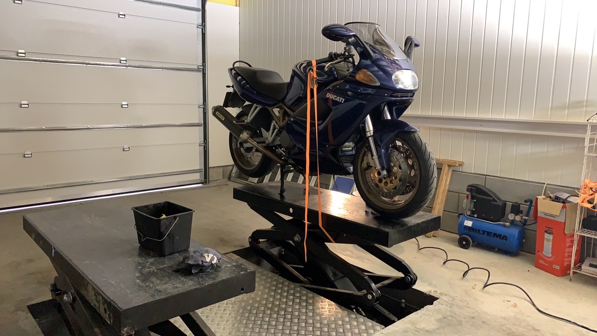

Fundament for sakseløfter midt oppi der 🙂
