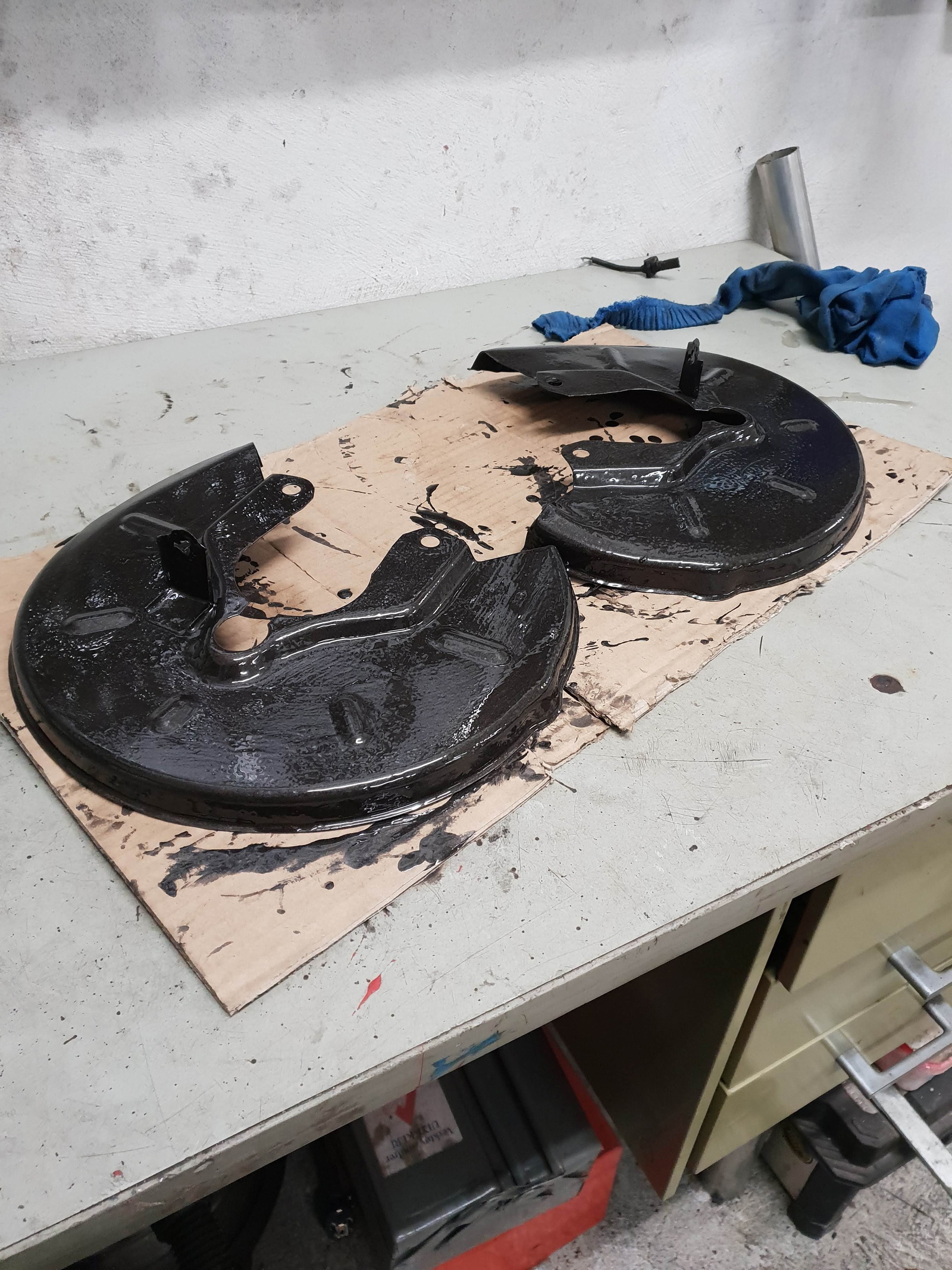

MW
Du må ikkje nødvendigvis av med lageret. Når du har tatt av skiven, caliperen og klaven kommer du greit til med platesaks. Skal du bytte de så er de nok passe rustet så det skal gå fint. Før du monterer de nye bør du klippe opp ein åpning slik at du kan tre de på fra siden (sompå bildet). Den er festet med skruene til klaven og ein M6 skrue på siden av navet. Denne knekker veldig lett, men er ikkje problem å kjøre uten.. ABS sensoren er best å holde seg langt unna, siden den knekker veldig lett den og..
