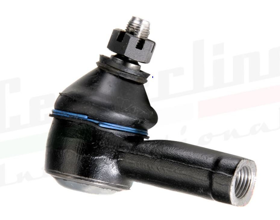

Slik ser originalt endeledd ut, med kronbolt i toppen. Hva med å løsne gummimansjeten. Gir det noen muligheter tilholde igjen?
Prøv å press sammen med en stor rørtang mens du tørner mutteren, sånn i håp om å få kon til å feste seg
Hvis mutteren ikke vil av, kan du vel kutte/splitte den hvis du vil bruke ende leddet videre.
Du skal jo ikke ha en slik mutter på dette leddet, her skal du ha lavt moment med kronbolt og låsepinne.
Har du foresten forsøkt å slå på eller presse mutteren ned slik at konen setter seg? det er jo vanligvis friksjon nok i konen til å skru på kronmutteren.

Nytt forslag nr 317: sett liten jekk under endeleddet, der kula er, og jekk opp slik at kula står i spenn mot armen. Skru av kuppelmutteren (det der er jo en pyntemutter av ræva kvalitet som ikke hører hjemme på en bil).
Her ser du styreleddet på min GTV6. Normalt er det inget problem å løsne kronbolten, da konen over selve kula i leddet sitter bom fast i staget. Her må man normalt bruke ters for å få styreleddet løst. Det er ikke noen form for umbrakospor i topp, eller festemulighet i styreleddet. Men dersom du presser staget ned over konen pleier denne forbindelsen å sitte bom fast. Dersom ikke er jeg enig med siste innlegg, kutt mutteren i biter og ters av hele styreleddet. NB ikke skru det til før du har justert styregeometrien.
Enig med siste taler. Kutt hodet av mutteren og splitt denne
