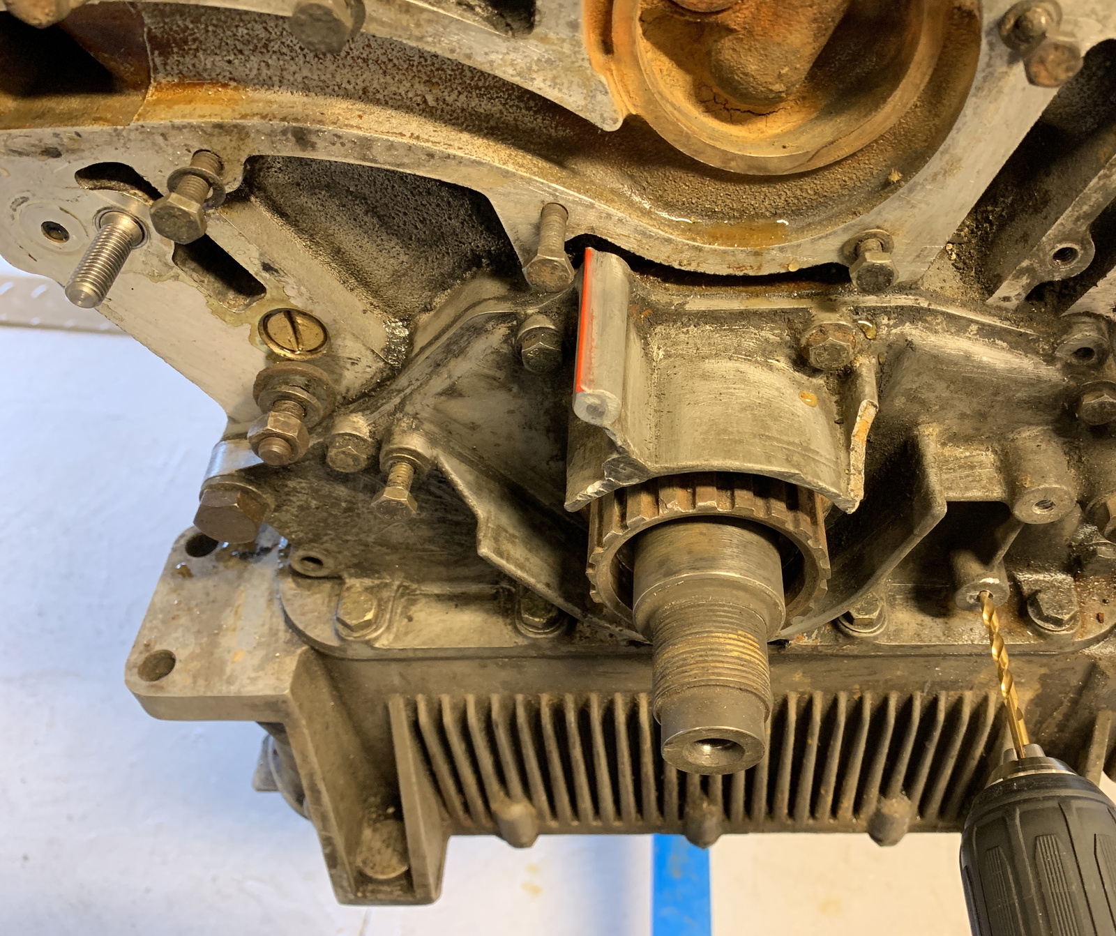

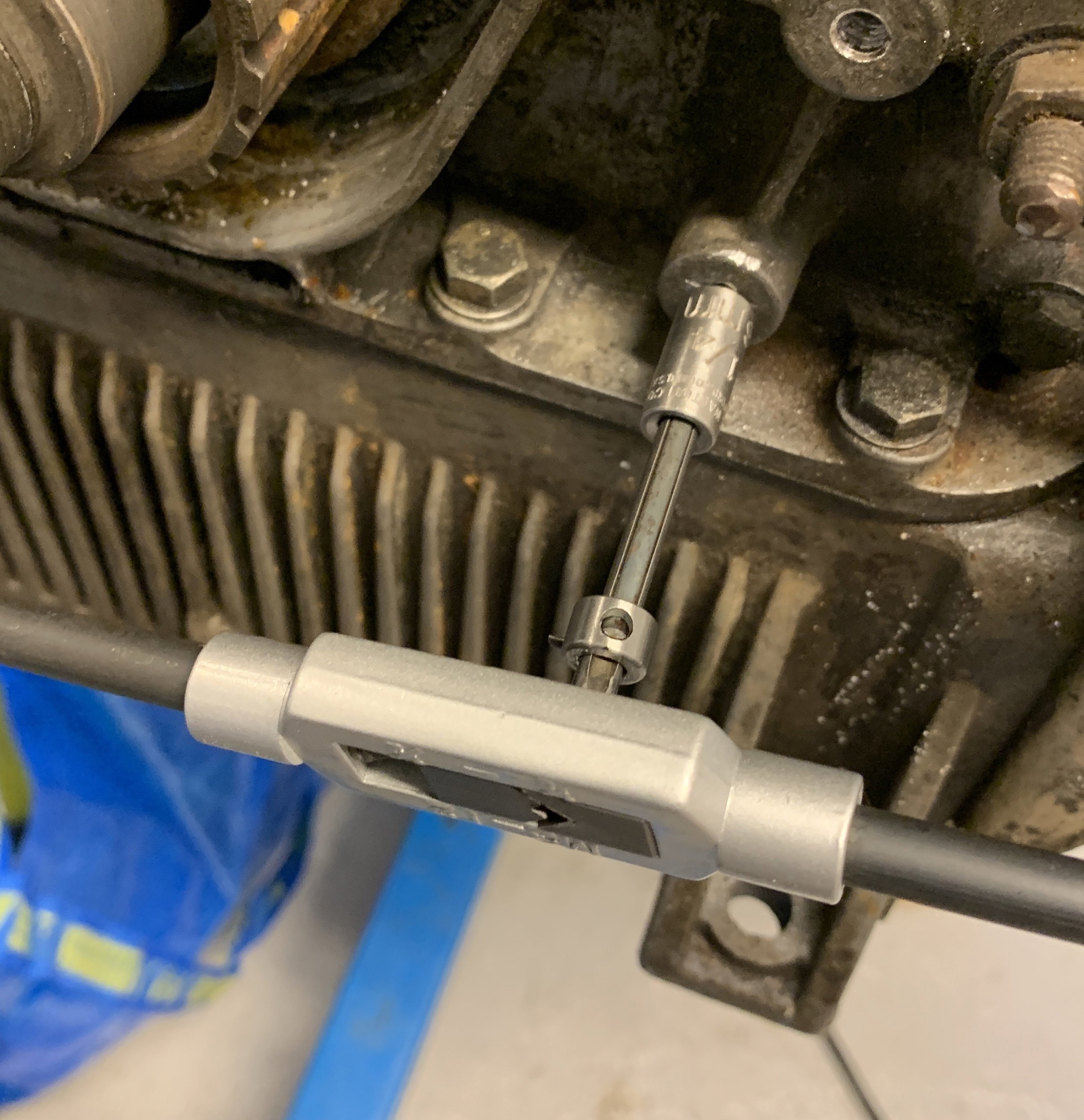

Jeg monterer sensor for Motronic tenner på veivhjulet, på en gammel L-jetronic V6. Det ene hullet var ferdig borret og gjenget. Den andre nesten ferdig gjenget når gjengetappen knakk når jeg skulle skru den ut. Gjenger i små omganger, og dette skjedde når jeg skulle skru tilbake og ta ut litt metallspon.
Regner med at aluminiumen er så myk at den feste i tappen. Sikkert sammen med noe "shavings". Så nå sittn' der!!!
Har nok brukt sammenhengende flere timer borring og kommet noen millimeter inn. Hard metall dette. (Det var morsomt å få den sprikende bruddflaten formet og sentrert så pass at jeg kunne bruke bor. Måtte bruke dremmel med konisk topp.) Men, er det noe annet å bruke? Tenker noe som sliper i stedet for skjærer? Ellers vil jeg stå med dette i dager for å få ut restene og gjenget opp det siste.
Jeg er i ville.....
Endret av Patriq Backlund
Ikke lett med håndrill dette nei. Noen legger en skive rundt hullet og sveiser skiven fast i enden av tappen som stikker frem, så sveiser de en bolt fast i skiven.
Og bruk gjengeolje når du holder på.
Og borre i en gjengetapp er helt fånyttes - det går rett og slett ikke. Isåfall må du borre på sidene av tappen slik at den løsner. Det resulterer bare i et stort ubrukelig hull som du evt. må borre ut og fylle med løsgjenger.
Du trenger en sånn 😉 http://www.wgas.no/wp-content/uploads/2018/02/Walton-gjengetappekstraktorer.pdf
Tappen er like hard eller hardere enn borret. Prøv om du kan finne et slipehode til dremel eller drill som er lite nok til å slipe hele dybden.
Prøver disse!
Jeg fant et verktøy (jeg bare trodde fantes i mine forhåpninger), jeg hadde truen på. Men, selv med dette så satt tappen så hardt at verktøyet bare kollapset.
Så, blir å slipe.

Suksess!
Prøvde slike slipestift. Jeg hadde da først prøvd slikt verktøy som roterer når man slår på det. Så prøvd å knuse metallen med dor. Men siden alu er så mykt så ble tappen bare mælt inn i bunn av hullet.
Når jeg så slipte ned i tillegg så fikk jeg bort det meste av tappen, og nok dybde til å kunne gå fra et M6 til M7 gjenget hull. Måtte da borre opp det ene hullet i sensoren bitte litt.
Endelig kan jeg fortsette å gjøre motoren ferdig!👍😁
