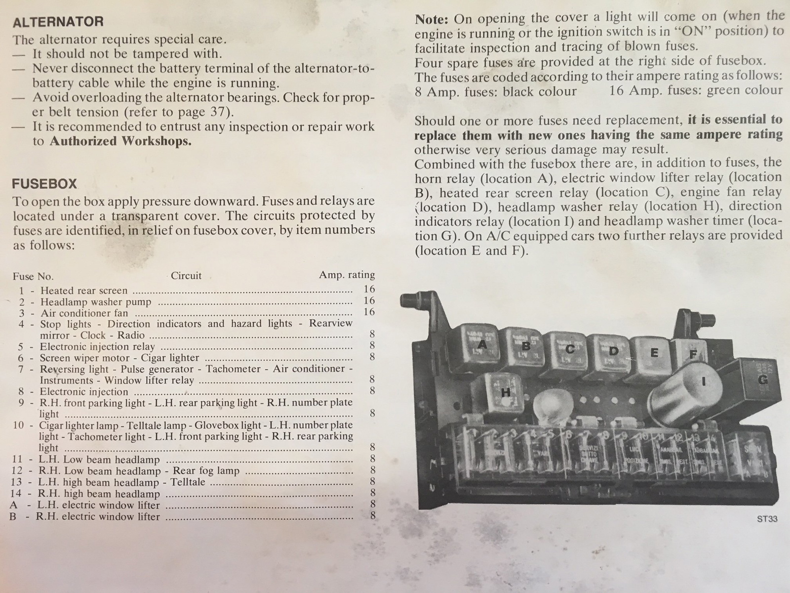

Radiatorviftene skal  du ihvertfall ha spenning til.  Dersom du tjuvkopler ( kopler sammen) kablene som går til temperaturswitch som sitter i radiatoren, skal disse starte når du slår på tenningen. Sender deg sikringsdiagram på en 1986 modell. Viftene er rele styrt. Holder i dag på å skifte termoswitch som har sviktet og også vifter som skriker litt stygt.

Termoswitschen er jo normalt en ganske sikker startenhet for disse kritiske viftene. Enkelte har latt viftene få direkte strømtilførsel utenom tenning slik at de kan kjøle ned motor etter at  bilen har stanset og tenningen er slått av. Starter ikke disse koker bilen ganske fort ved køkjøring.

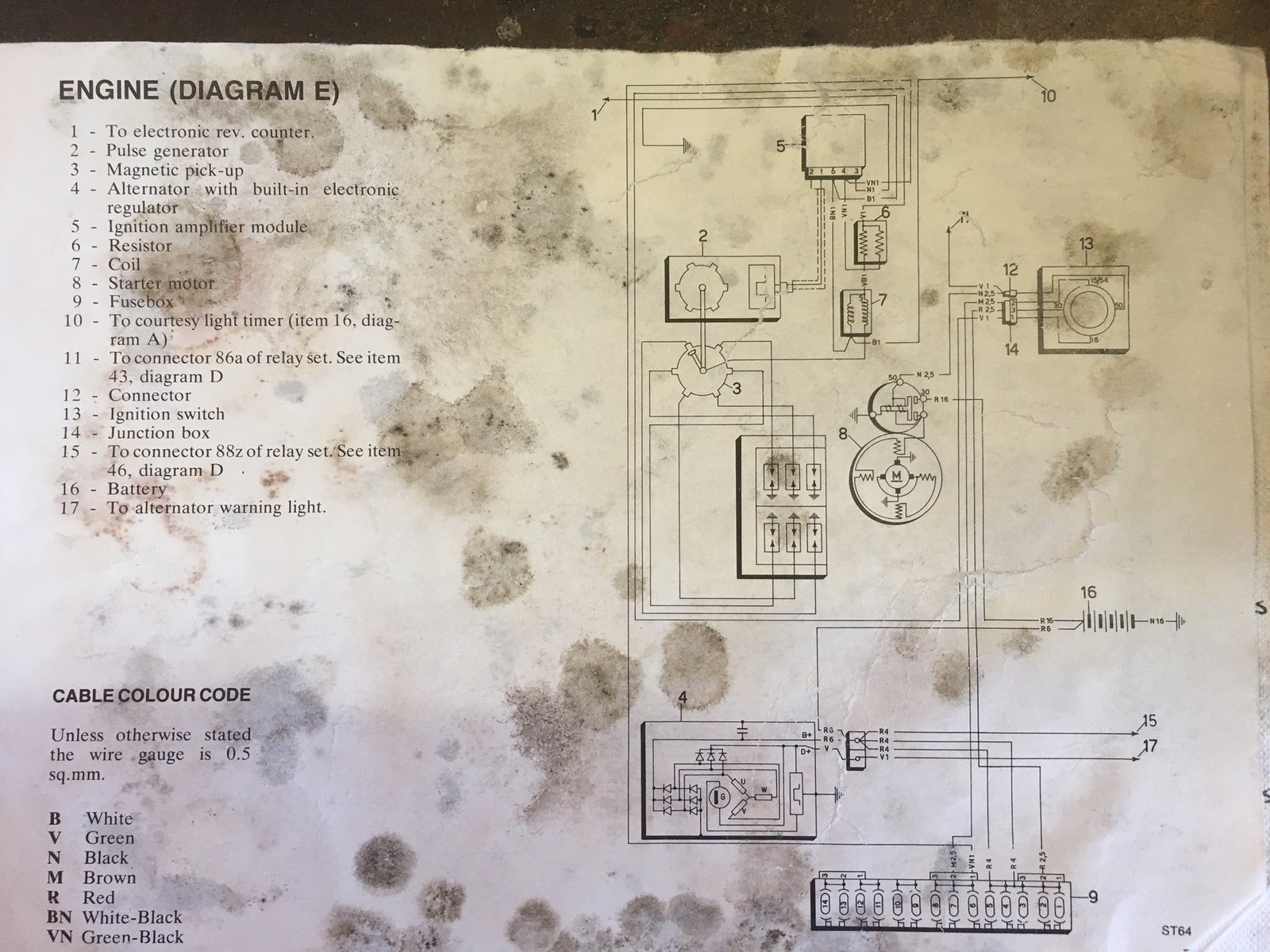

Når det gjelder sikringsdiagrammet og dette er  litt forvirrende, så les dette sammen med kabeldiagrammet for tenningssystemet.
Endret av bjaa
Her er det angitt hvilke sikringer som ligger mot tenningssystemet, Men dette er noe forvirrende. Det beste er at alle sikringene og rele er intakt intill man vet eksakt hva som styrer hva. Dette kan vel også være litt forskjellig for de forskjellige årsmodeller. Sikring nr. 4 på min bil slår ut all tenningsstrøm eksempelvis.

Hvis sikring 4 slår ut tenningsstrømmen så kan det jo virke som om din bil ikke er koblet til samme sikring som i diagrammet.
Du sendte diagrammet tidligere ift når jeg så etter hvilken kabel som var koblet til turtelleren. Regnet derfor med at det skulle være strøm til coilen når tenning var på, selv uten ECU. Får fortsette å sjekke. 😊

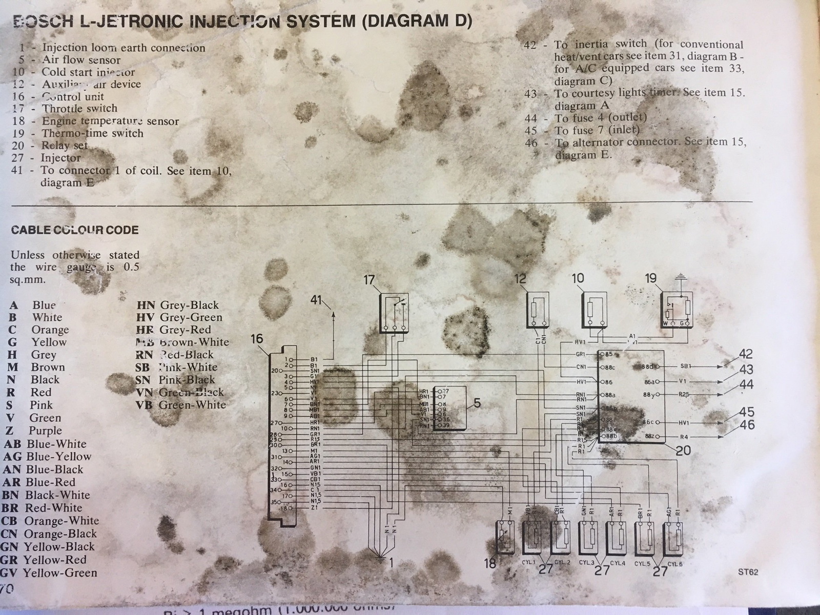

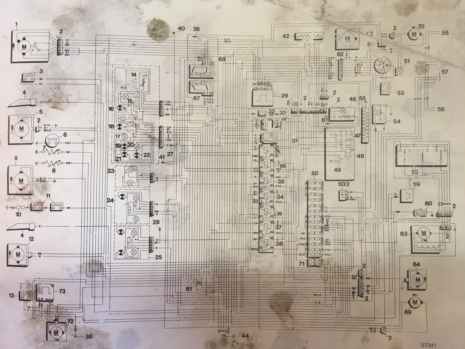

Kan jeg spørre hvor du har de diagrammene fra? Jeg har verkstedsmanual for GTV6 og 75, samt Haynes manual for Alfetta. Men ingen har slike tydelige diagrammer. Hadde også hjulpet for å se hvordan viftene er koblet.
Diagrammene har jeg avfotografert fra min egen Owners manual som fulgte bilen som er en 1986 modell. Disse er ikke helt fine, men fremdeles leselige.
Sender deg det som viser vifte switch som Item 3 og vifte som nummer 5. Må muligens printe disse i A3 for å kunne følge kablene.
