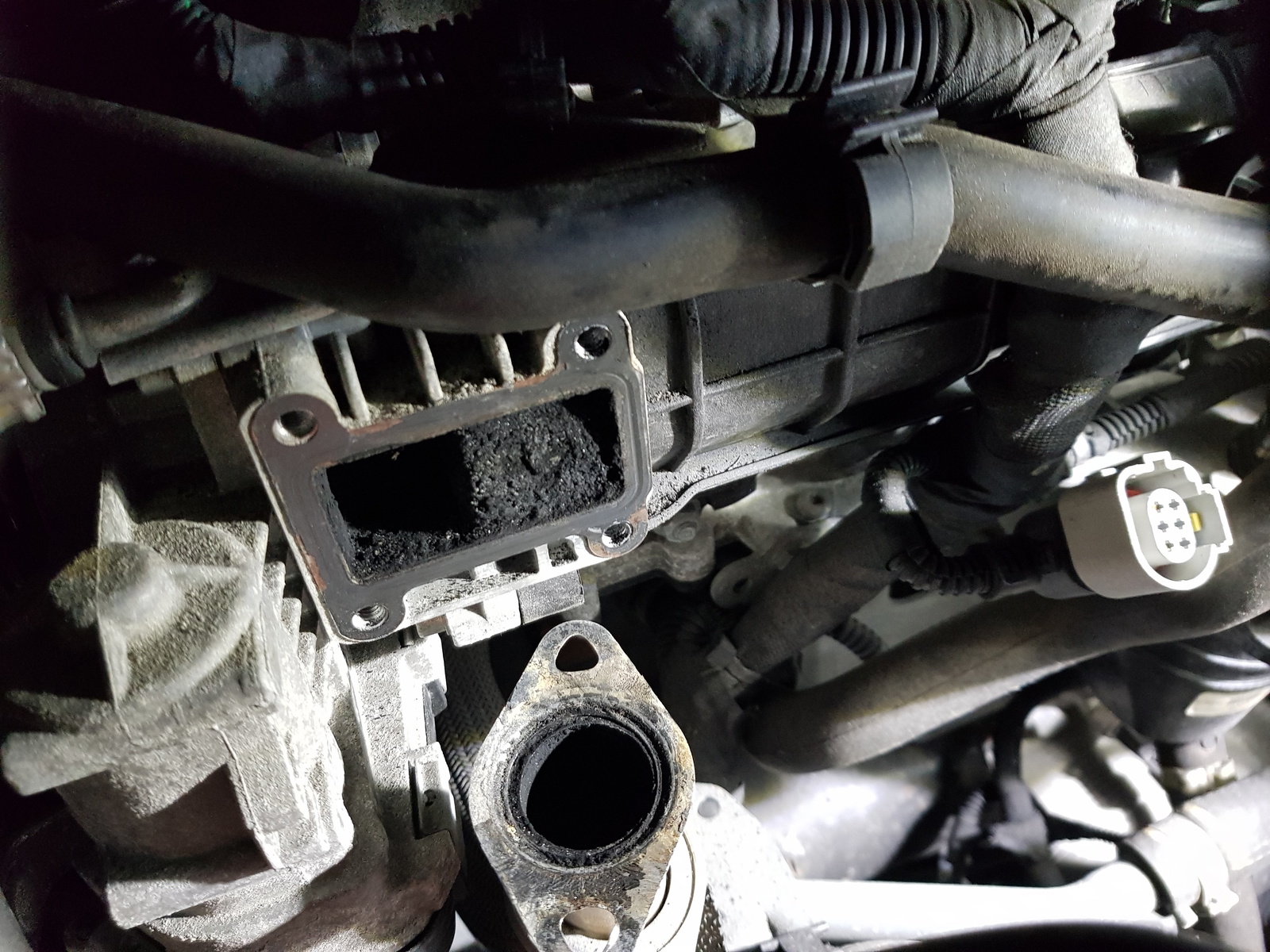

Takk for gode råd. Den har kansje litt rykkete gange ved start. Noen som om har erfaring med egr rens spray på boks i innsuget mens motor går? Har tidligere brukt en maskin fra BG når jeg jobbet som mekaniker. Var da renseveske i en trykksatt beholder som ble sprøytet inn i innsug ved forhøyet tomgang. Dette er utstyr jeg ikke lenger har tilgang på. Men funket som snus på kundebiler. Fins det noe på boks som virker på samme måte. Tenkte det kunne virket på samme måte på resten av systemet etter at egr er åpnet/renset mekanisk?

Da var problemet løst. Demonterte egr ventilen. Denne var ikke ille. Motor på på ventilen var også gulle god. Men kanalen som går fra ventilen og inn i toppen var helt tett. Fikk  renset opp kanalen med akrysol og støvsuger. Merket stor forskjell etter dette. Men så investerte jeg i egr renseskum på boks som skal brukes i innsus når motor går. Ga noen sprut i innsug med skummet på ca 2000giri, for jeg så ruset opp motor. Gjenntok denne prosedyren til boksen var tom. Motoren ble som ny etter dette. Kan nå ta av med bilen uten å røre gassen. Bare slippe ut clutch. Tidligere motor kutte brått ved igangsetting/rygging eller ved krypkjøring. Dette måtte.da kompenseres ved høyere turtall, noe som sliter unødvendig på clutch. Har myye bedre bunndrag i motoren nå. Motoren er ikke lenger så masete på turtall. Tror swirl flaps å innsug generelt hadde godt av en rens. Kjører også en tank disel med omega drivstoff rens etter behandling.
