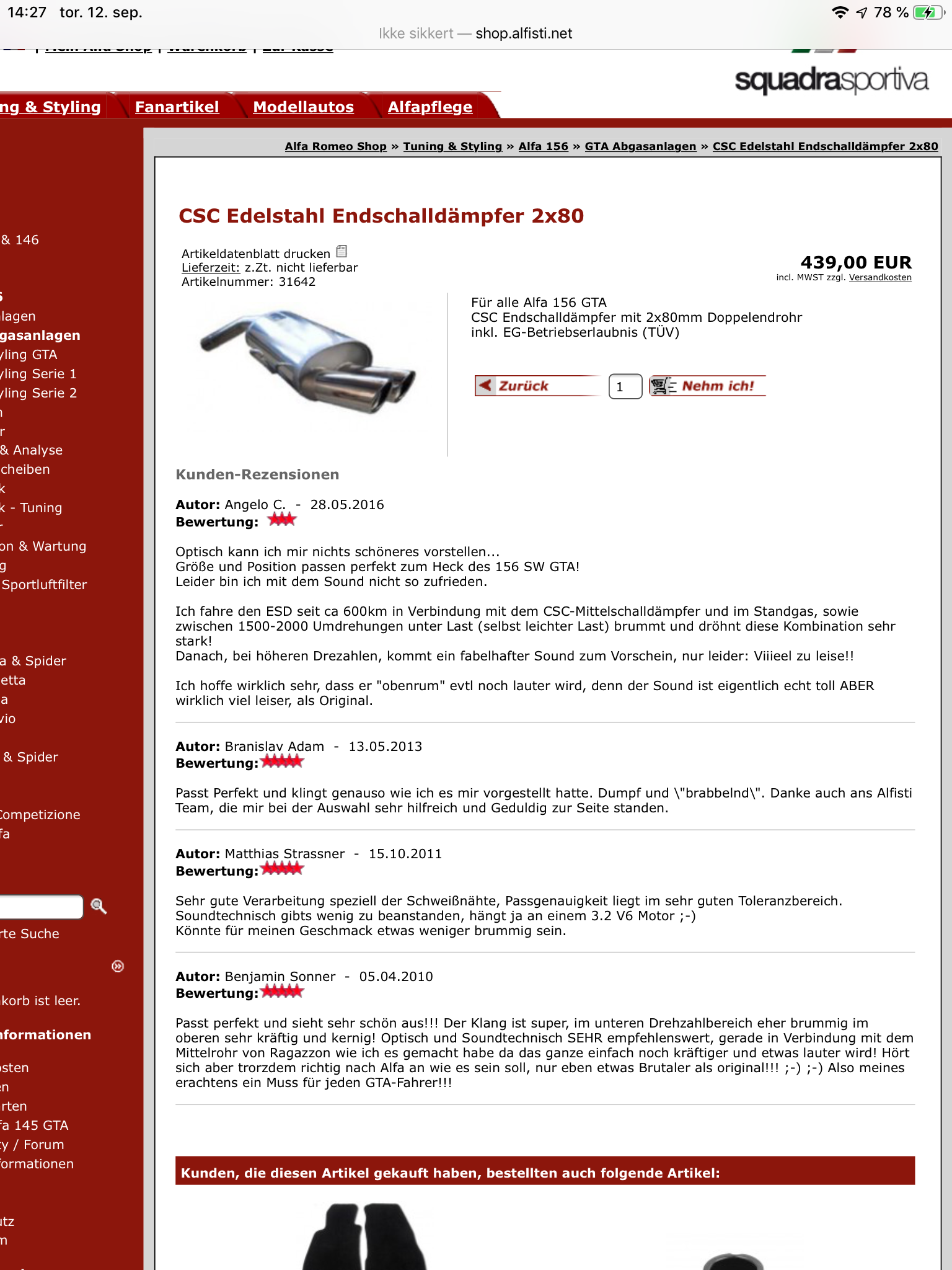

Om scorpion fra Gta passer så har jeg «på lager» meget god stand.
Mvh Mads
Send meg ett bilde av den på PM, så kan eg sammenligne. Skriv opp diameter og👍🏻
49 minutter siden, [email protected] skrev:
Fra sedan eller SW? Regner med det ikkje passer om hverandre 🙄
Ifg. Alfisti er det ingen forskjell på sedan og SW. Men - mulig diameter er litt større på GTA vs. 2.5. Det må evt. måles.
Endret av Peer
Passform mellom GTA og 2.5 er ganske forskjellig, med tanke på forskjellig bakfanger. Sannsynligvis vil ikkje det passe så bra med 2x80mm endestusser, siden alfisti velger lyddemper fra CSC med 2x60mm til 2.5. Set ut som at GTA har lik diameter på eksos som 2.5, og at du får kjøpt "oversized" mellomrør og lyddemper med 70mm. Til GT har 3.2 og JTS begge 60mm diameter på mellomrør og bakre lyddemper. Eg bruker Novitec lyddemper med 70mm diameter med medfølgt overgang på min GT, passform er som originalt 😉

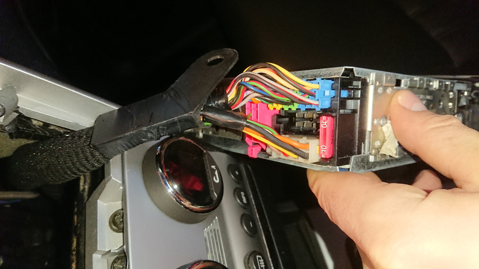

Har Bose anlegg forsterker og sub i bagasje rommet men får ingen lyd. Skal det være noe lys som indikerer på forsterker at den er på? Eg har strøm bak til CD veksler og spilleren tusler og går.... Mangler det ett stikk kanskje? Se bilde
Det pleier å komme et klikk fra forsterker når du skrur på radioen. Det bør høres i en stille bil.
Sjekket alle sikringer?
Kabler ser riktig ut. Strøm på stor iso, signal ut, CDC, navigasjon/rattkontroll på mini-iso.
Hører cd veksler begynner å surre, må utforske litt meir..
