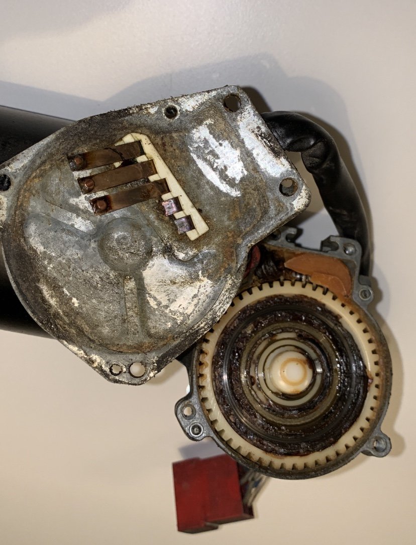

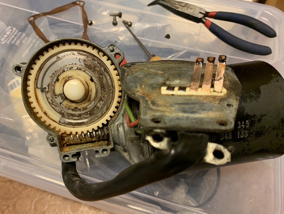

Har åpnet selve motoren. De stiftene som sitter mot akslingen så greie ut og kontaktene var hele.
Inne i huset mot overføringen så det slik ut. NB - har fjernet en hel kluns med fett rundt de tre stiftene som man nå ser. Man kunne ikke se og identifisere dem som tre stykker.
Det er jo ikke rart at det kommer fett hit når det ligger åpent til samme hus som drevet....
Regner med at jeg kan bruke elektronikk-spray på kontaktene og den skiven?
Skal jeg legge litt ny fett rundt drevet, og i tilfelle hva slags type?
Eller holder det med det som fortsatt er der?
Ta fra hverandre hele gearet, ta ut tannhjulet. På baksiden av dette er det også en masse størknet fett. Også rundt akslingen til samme. Drevet gjøres også rent. Alt pakkes med nytt fett.
Bør vel finne en type som ikke angriper plast, samtidig som den holder konsistensen ved temperatur. Blir vel fort 70 -80 grader under panserert her.
Så, hvordan får man av tannhjulet?
Løfte/bende ute ved tennene? Løsne noe mere hvor hele motoren fester mot lenkarmen som driver viskerne? Litt som man først løsner viskeren før man kan løsne hele mekanismen fra karosseriet. Eller skal de tre "hullene/notchene" mot senter av tannhjulet brukes for å løsne noe eller løfte hele tannhjulet?
Har lite lyst å ødelegge noe.
Her en en film fra Youtube som viser dette steg for steg ( ved remonteringen) . Du har jo allerede motoren ute av karrosseriet.
