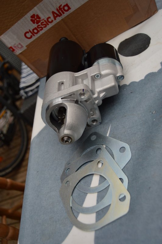

Jgr , jeg tror du må/bør ha shimsen. For å ha en sterk punkt å feste starter i. Det er vel også en ca 1-2 mm stål plate mellom girkasse og motor ? Det var det i allefall på min 1750 med hydraulisk clutch. Starteren din er  festet med bolter gjennom kanten på clutch huset( aluminium) , denne platen ,  og en shim. Det jeg prøver å si , er at - jeg tror - feste til starter, mister mye styrke uten den shimen. _ og disse startere er kraftigere en originalen .

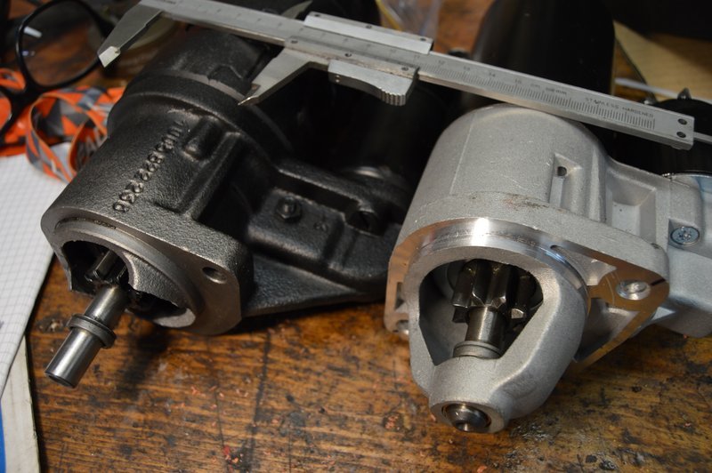

Da er det på´n igjen . Denne ser ved første øyekast litt annerledes ut enn de 2 andre ny type startere jeg prøvde for et år siden. Den delen av Bendix som subbet bort i huset/nesa på innsiden , er av en annen type ,og ser ut til å ha bedere klaring - mot innsiden av huset. Kransen som gjorde at den ikke gikk inn i hullet på stålplate mellom girkasse og motor ser også ut til å være mindre /lavere. Finner snart ut !
Ok , Denne passer i hullet , og har samme diameter på "kransen" som Bosch starter.  Jeg har målt og sjekket litt opp mot original Bosch starter. Pinnion/drev starter tennene har samme størrelse , tann høyde og så vidt jeg kan måle samme diameter som originalen . Men tennene på nye drevet er lengere /breiere , enn Bosch. 15mm mot 12mm .  Det nye drevet har også mindre "slag lengde" (inn/ut bevegelse) en originalen. Får prøve meg litt fram imorgen , kan hende denne virker uten noe shiming - kommer an på om drev og startkrans går klar av hverandre i normal stilling- det er close.  Bendix er også annerledes på denne, ser også ut til å gå klar av huset på innsiden. Shims må modifiseres litt - kutte noen hjørner for å si det sånn, for å få dem til å passe. Det ene hullet til 8 mm bolt er for liten. Det sier litt.

Kutte hjørne på shims
