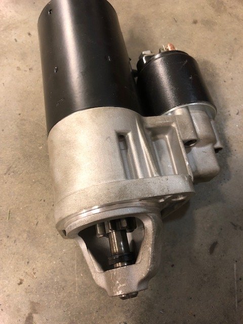

Sliter med å få starteren til å funke på min 1600 Giulia 69. 3 startere gått, tatt ut motor og satt på nytt svinghjul, satt på ny lettvektsstarter, men den lager masse ulyd... Noen som kan gi meg råd?? Skal det en spacer på, i så fall hvor tykk?

Jording skal være ok, satte også startkabler rett på batteriet for å eliminere begge kabler - samme resultat. Men spenning har jeg ikke målt, men det er nytt batteri. Har hatt 2 startere, originale typer, hvor "halvmånen" ytterst er slått av, lik bilder "duetto105" har lagt ut på deler kjøpes. Den jeg prøver med nå er lettvektstypen  så den er ny og ikke overhalt. Vanskelig å beskrive lyden, men den er høy, men ikke slik at innslaget spinner på kransen, mere at den jobber tungt...
De lettvekt startere jeg hadde , hadde ingen problem med å dra motor rundt. Men det hørtes ikke bra ut. I ettertid lurer jeg på om de hadde virket med en slik skim. Starteren  passet ikke in i hullet på den ca 1cm tykke platen som sitter mellom motor og kasse. Dette pga en liten krans på starteren , den er filt vekk på den på bilde. Det var først etterpå at jeg fikk greie på at 3 bolt opplegget hadde en skim. Bekymrer meg at du har knekt 2 halvmånene på  original startere

  1. Ta bilde av denne lettvektstarteren 👍
  2. Hvordan sjekket du jordingen til startmotoren?
  3. En startmotor har ingen egen jordledning, men jordes ved fysisk og god kontakt til motorblokka.
  4. Mange startmotorer er satt inn med lakk på overflaten. Dermed blir jordforbindelsen kun der de to festeboltene tres gjennom startmotorkroppen. Dersom boltene er tynne ifht hullene - OG - hullene har lag med lakk så er jordforbindelsen ytterst svak.
Schmockk opp et bilde!
Du sier ikke hvilke mål du hadde på den gamle startmotoren som satt inne originalt. Regner med at du har startet bilen med den starteren tidligere.
Det er denne som må være utgangspunktet for eventuell shimming.
Jording er ok, har tatt kabel direkte fra batteriet i tillegg, både + og -.

den gamle har jeg kastet....., hele "halvmånen" var knekt av.
ligge ved et videoklipp under bilder for å høre, svirrer rundt men bråker nok enda mere en det som høres på videoen.
