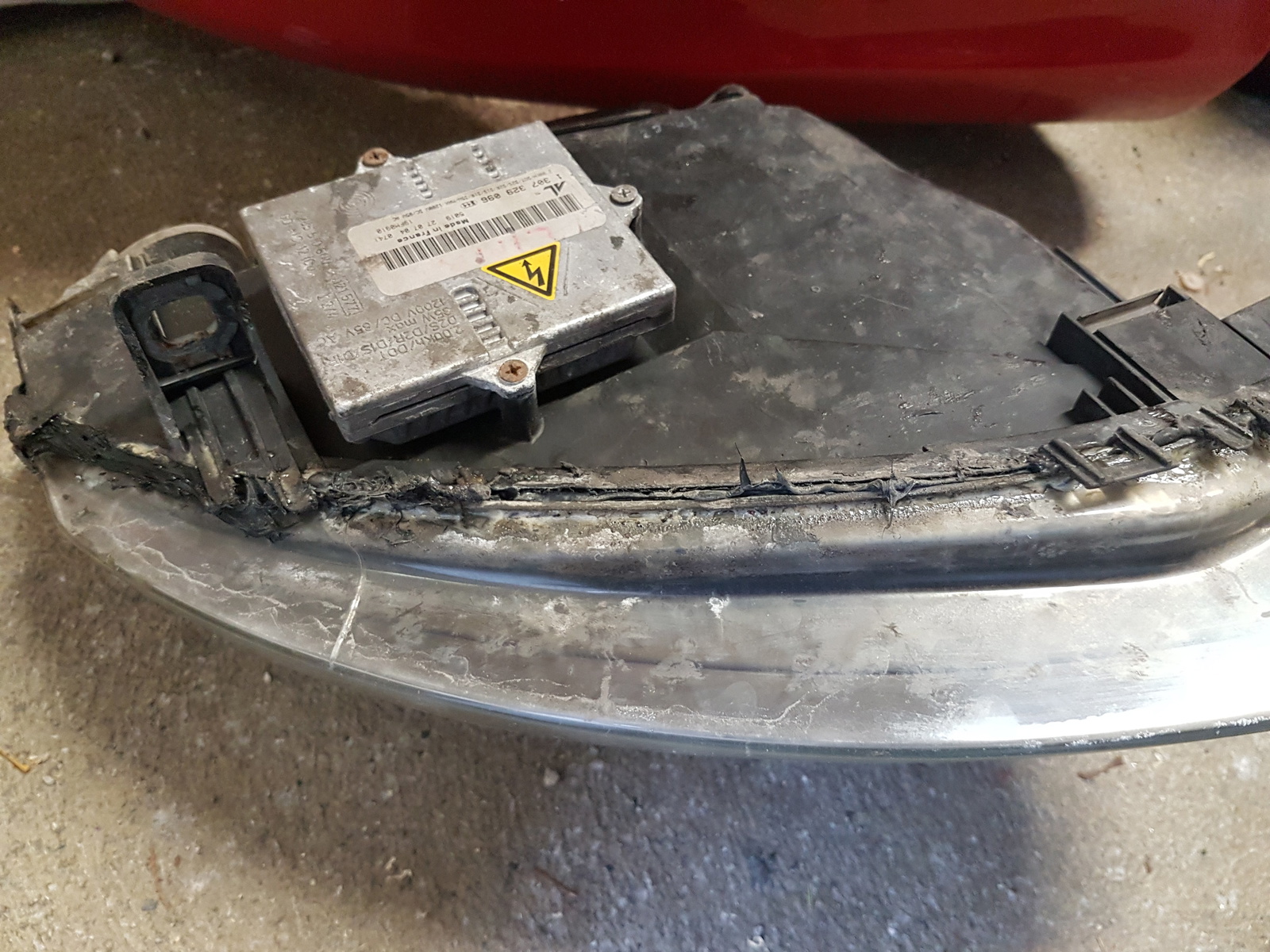

Jeg er på jakt etter to styreeheter/ballaster/ecu-er til Xenon-lyktene på min 156 GTA (2002-modell). De jeg har kjøpt fra utlandet, som skal være kompatible, vil av en eller annen årsak ikke justere høyden på lyktene.
Hvis noen har disse liggende og er interessert i å selge, helst fra en 156 (pre-facelift eller facelift, begge skal fungere), så blir jeg veldig glad!
Mulig! Har du delenummeret eller et bilde? Alternativt chassisnummeret så jeg kan sjekke kompatibilitet i ePer.
Takk! Jeg tror de skal være kompatible. Hadde du vært villig til å la meg prøve de (en eller begge) og se om jeg får høydejusteringen til å virke? Og hvis de virker, så kjøper jeg begge!
Det ordner vi. Sender begge så får du se. Send meg pm for adresse eller helst epost. Den har du sikkert.
