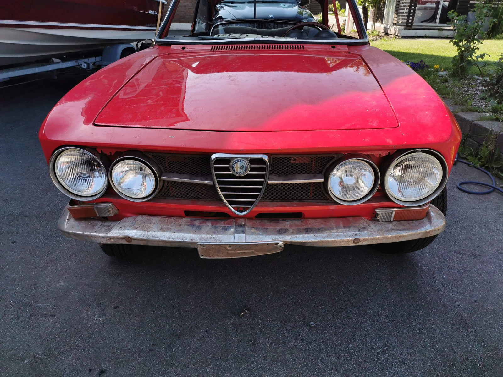

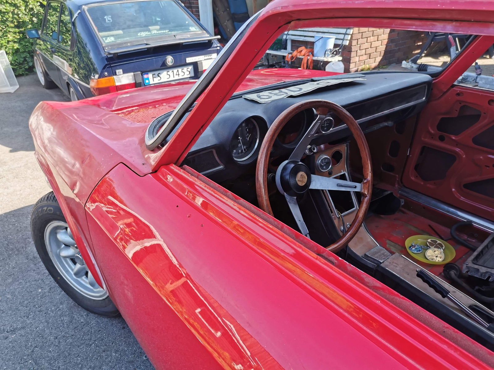

Da har det omsider dukket opp en ny bil på tunet. Denne gangen i kasser også ;) lærer visst aldri. Men synes de såg ut som ett spennende prosjekt allikevel. Ikke allverdens med rust men det har vært forsøk på å lage løpsbil så noe ombygget er den. Tanklokk er sveiset igjen, i bagasjen er det lagt over en plate isteden for hjulbrønn og hull for bensintank. Men er ting man uansett får tak på nytt. Frontplaten er av en eller annen grunn mk2 og hullet for stående pedaler er sveiset igjen. Manglet motor. Girkasse osv. Donor bil er handlet og skal snart hentes. I ogmed at bilen er så uorginal så er planen å montere hengende pedaler og hydraulisk clutch. Fronten tenker jeg og å beholde siden jeg ikke har 69 fanger framme allikevel. Jeg har kun til bak. Jeg har bare prøve montert den sammen for å få en oversikt over hva som mangler og det er jo litt. Men har litt deler i kikkerten rundt om så det løser seg nok. Det blir nok jobbet litt på denne innimellom men må prioritere giulia så får vi se hva.

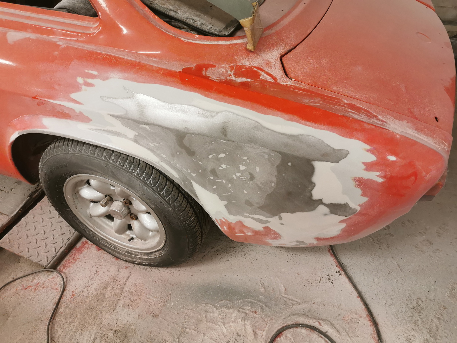

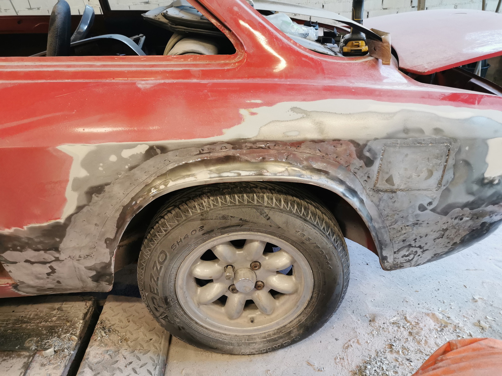

Har lurt veldig på om det var mulig å redde tanklokket som befinner seg under her. Etter ett tonn med sparkel ser det ut som det er tinnet over nevnte plass. Er det bare å varme opp til det smelter eller noen som har erfaring her?
Jøss, tinnet igjen tanklokket.. Du kunne jo vurdert samme løsning som Trond laget med lokk oppå skjermen? Syns det ble finere enn klaffen egentlig, men det er jo ikke orginalt..
Det fulgte med en liten alutank når jeg kjøpte bilen, så det har vel vært en plan om lokk på skjerm eller bagasjelokk. Men prøver å få det orginalt hvis ikke blir det en annen løsning.
En fordel med det er jo at man kan forbedre utluftingen litt, sånn de er originalt skal det ikke mye G mot høyre før det renner fuel ut av luka..
Ja da fikk vi man av alt tinnet og det viser seg at tanklokket er sveiset igjen.
Har tanklokk og ramme så klarer å få byttet det hvis jeg vil.

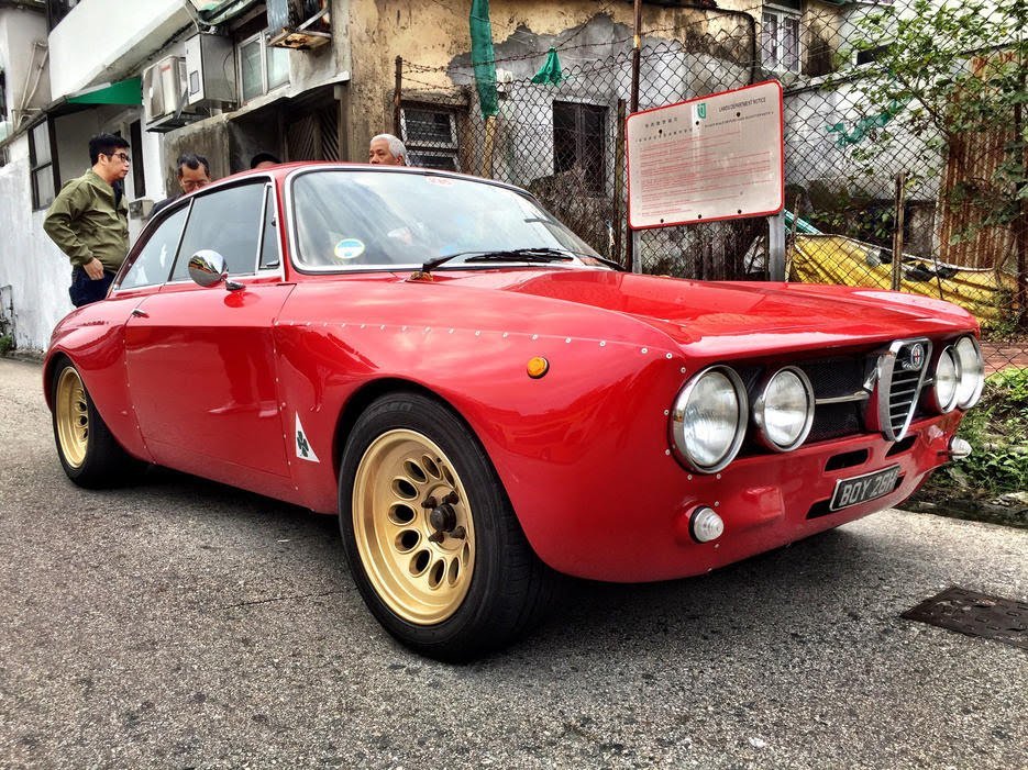

Har god tid å bestemme meg men lurer litt på å få på gtam bredding når jeg alikevel må gjøre så mye med skjermene. Det blir nok ingen orginalbil uansett.
Uten tvil barskt, og de er jo kanskje litt penere enn de jeg har, men jeg har tenkt mer enn en gang at jeg skulle holdt karosseriet orginalt på min.. Det er noe eget med orginalformen som er veldig flott!
Det ble jo breddere på min også av samme grunn (og noen tilfeldigheter).. Men jeg lever da helt fint med breddere også, alltid tøft med brede hjul og hjulstilling. ;)
GTAm felger i 15" har jeg ikke helt falt for, skulle ønske de laget nye i 13" også så man får den orginale dypere stilen og tjukke hjul..
Egentlig skulle man hatt en bertone av hver, en original og en gtam. Min blir det for vanskelig å ikke minst dyrt å få tilbake til orginalstand igjen så derfor har jeg flere tanker samtidig. Så fornuften sier vel egentlig bredding. 13 tommere har de på classic og flere plasser, men da må vel bremsene bygges om mener eg å ga lest?

Liker også veldig godt 1750 original med fangere, men når man har ett sånt utgangspunkt som jeg har så må man jo ta en vurdering. De er jo forsåvidt snakk om å lage replika av en bil som fantes samtidig med originalen :)

Jeg stemmer for GTAm bredding - grisetøft 👍
