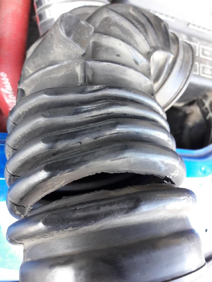

Jeg har ekstra inntaksslange liggende, dersom bestillingstiden er lang....😊
Bestillingstiden var ikke mer enn et par dager, men prisen var 1 800 kr. Jeg kan høre i morgen om den kan returneres eller avbestilles, hvis du vil kvitte deg med din for en litt billigere penge 😁
100 spenn - og du er i mål 😁👏
Gjerne dét - vi snakker om gummislangen som ender opp i spjeldhuset, ikke sant? Min er hel og fin, såvidt jeg husker. Kan sjekke når jeg kommer hjem i morgen for å være sikker.
Det hadde vært supert! Jeg er faktisk ikke helt sikker på hva som er sprukket. Mekanikeren var litt utydelig, men har lovet å sende bilde av sprekken når den nye delen kommer, forhåpentligvis i morgen.
Har sjekket nå - sprekkfritt innsug er tilgjengelig på Dal.😊👍
Perfekt! 😁 Er det hele den delen som er avbildet på bildet jeg postet, eller kun en liten del av den?
Den er gummidelen til høyre i bildet, ikke plastrøret m/ resonanskammer.
Her er et bilde av den faktiske synderen. I sprekken dere ser midt på bildet er det et stort hull, og det er flere hull under teipen, så det er kanskje ikke så rart at bilen ikke ville samarbeide.
