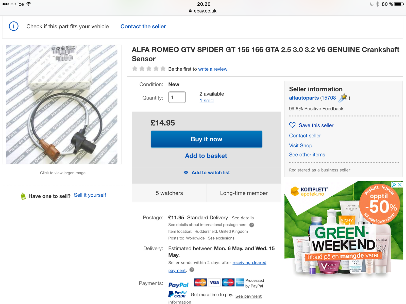

Hvis den ser slik ut, så er ikke stort økonomisk sug i pungen (og ny sensor sikrer more smiles per miles)... hentet fra ebay.co.uk

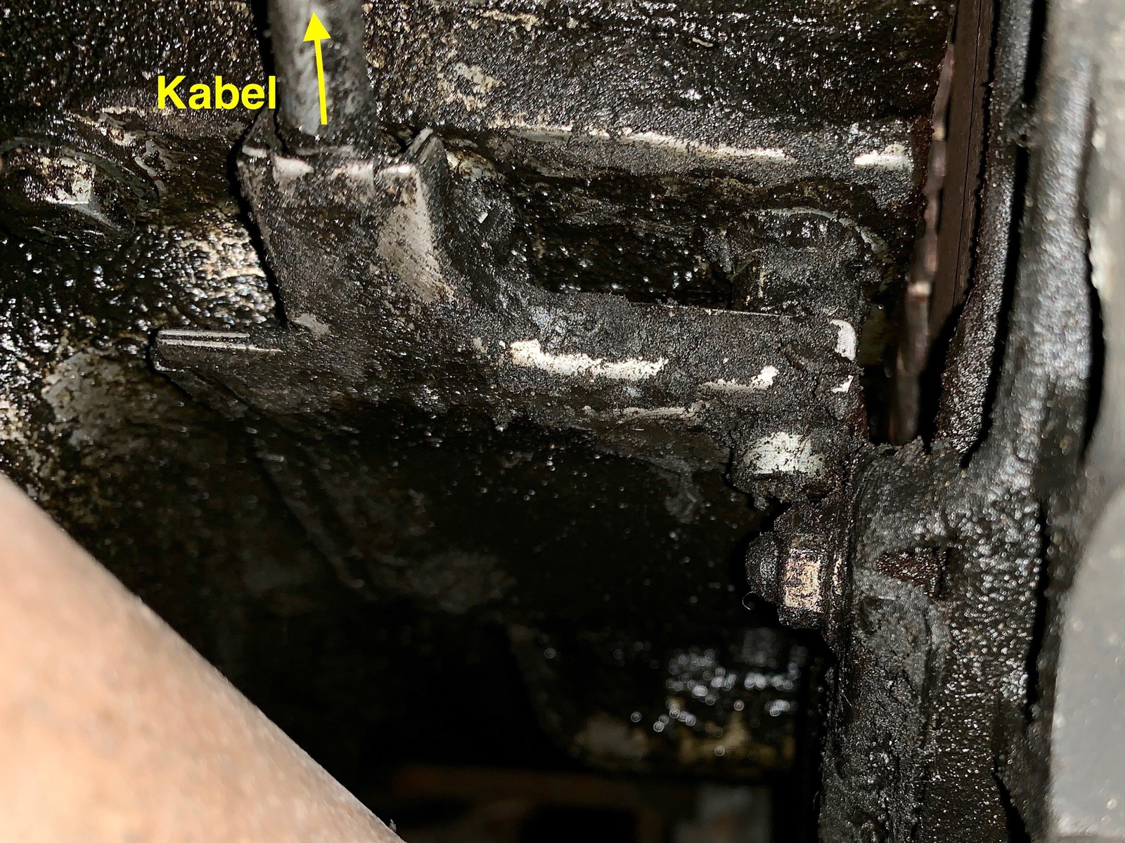

Slik jeg forstår det sitter selve sensoren i andre enden av kabelen. Den ender under bilen (se neste bilde), og jeg er litt usikker på hvordan jeg går videre. Rester etter understellsbehandling har satt sine spor, men kabelen ser ut til å gå inn bak et eller annet slags deksel. Dekselet er festet med en skrue eller bolt (på høyre side av bildet), men ser ut til å være sperret inne av en annen mutter:
Vet du hvordan jeg får løs sensoren? Jeg har fjernet bunnplaten så har tilgang på undersiden av bilen.
Dekselet må bort. Dette er et beskyttelsesdeksel over selve sensoren. Kan det tenkes at dekselet bare er "sklidd" på plass; dvs at du må løsne unbrakobolten en lite omdreining før du kan glide dekselet til venstre og bort. Sensoren sitter sannsynligvis festet med egen bolt.
