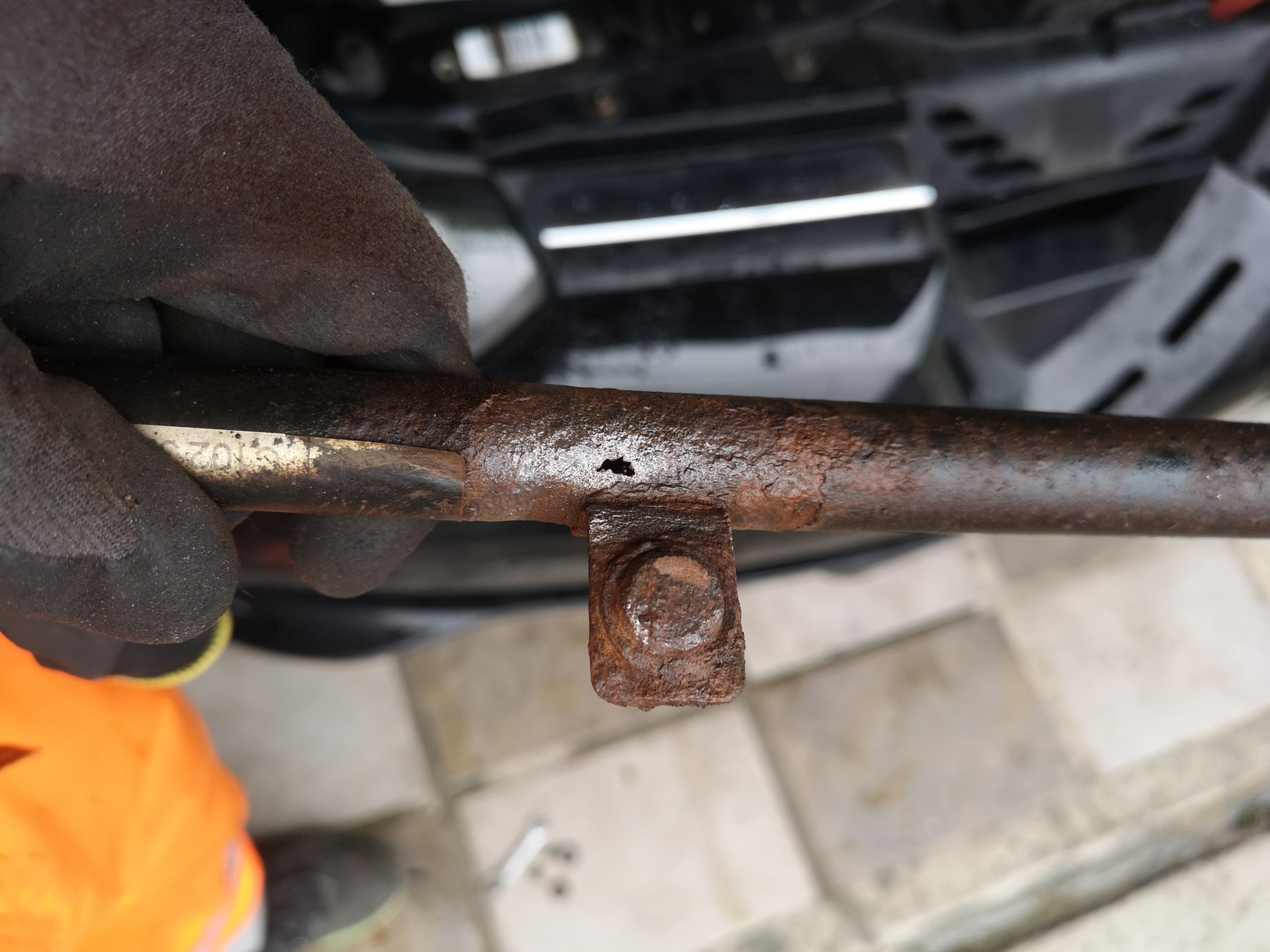

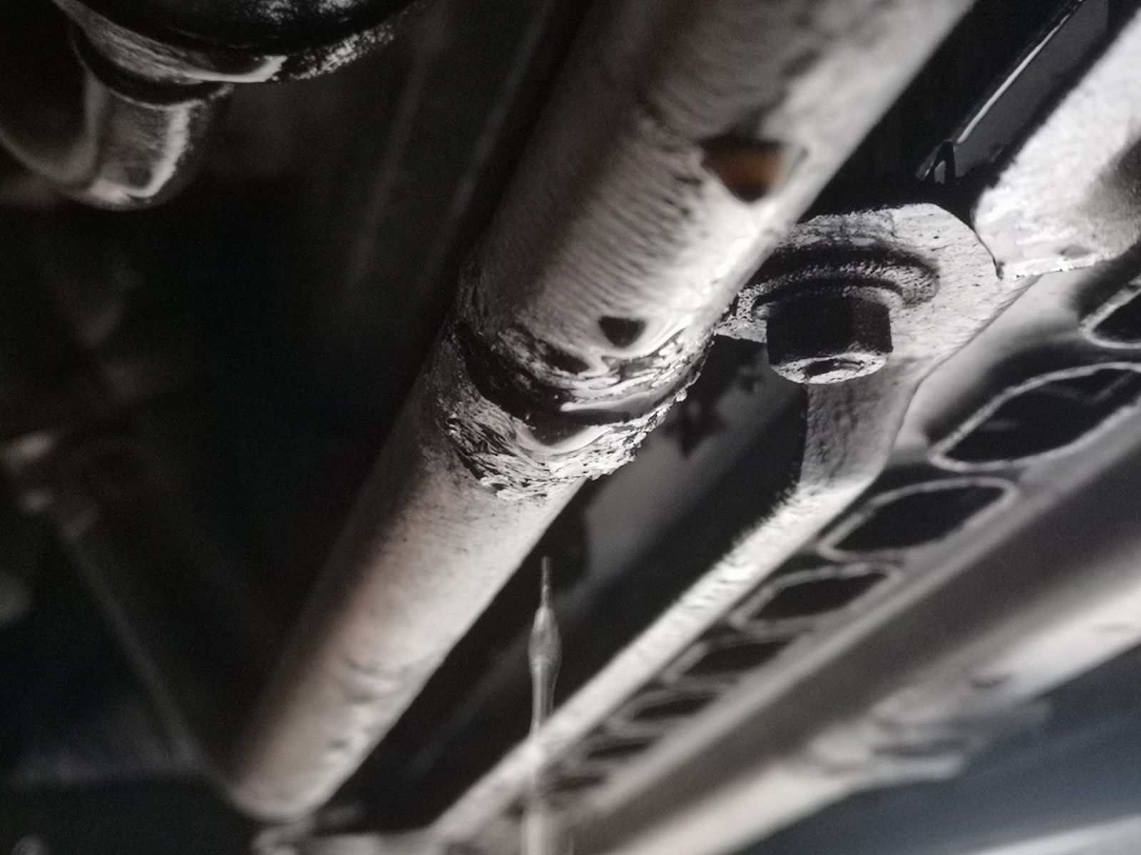

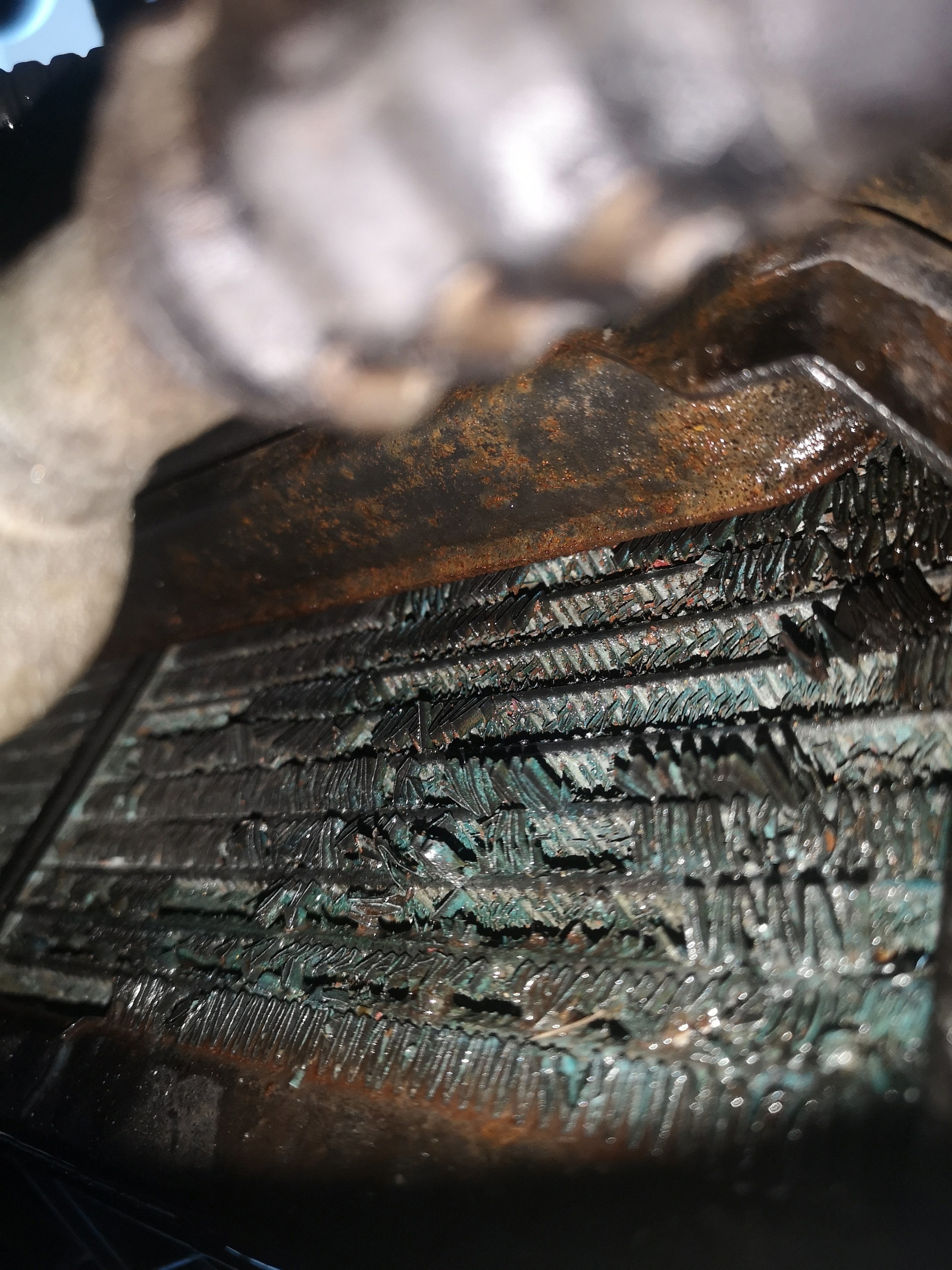

Til tross for utallige bilder og en bok tykkere enn det meste jeg har sett hittil så er en 16 år gammel bil, 16 år gammel. Det gikk ikke lange stunden før røyken sto opp!!
Kjørte min bror til ett ærend for å varme opp bilen, før jeg så kjørte meg en fin runde og lyttet til de ville hestene. Veldig, veldig morsomt! Dessverre så ble GTA'n svett i panna når han kom hjem og røyken sto.. rett opp. Rakk ikke å ta noe bilde av seansen fordi pannen min ble minst like svett!
Sjekket og bannet, varmt og godt alt sammen.. "Der, nei der! Eller.. der kanskje?" var det eneste jeg kom frem til. Jeg endte til slutt opp med å tru at en slangeklemme har begynt å bli sliten og at trykket i systemet ble rett å slett for stort. Men den gang ei! Dagen etterpå ser jeg at jeg forsatt mister vann, veldig lite, veldig sakte. Men nå visste jeg i allefall hvor det sånn ca var lekkasje siden slangen da er våt der og ellers. Og jaggu er det ikke rust som er årssaken! Håper resten av bilen er noe finere enn denne biten..
Dro ned på den lokale BilXtra butikken og fikk tak i radiatorslange som var tilnærmet lik diameter og kappet rett å slett bort den rustne biten, med mer til.
USER_SCOPED_TEMP_DATA_MSGR_PHOTO_FOR_UPLOAD_1571311419243.thumb.jpeg.9d9a018087c2e3f8f95849b140ac35e7.jpeg
Klemt på, og vi satser på at det holder ut morgendagen minst. Til jeg finner en bedre løsning.
Termostaten er litt treg, så vannet er kaldt på cruising, og varmt når iveren står for fult. Ny er bestilt, da blir det bytting av det, noen slanger og kanskje ett nytt rør??
Sjekk også servorør. De har klemt alle stål og alurørene på disse bilene med slike klemmer som du ser, og det samler seg sand og skitt der som ligger å gnisser hull mellom klemme og rør. Det akselererer også korrosjonen.
