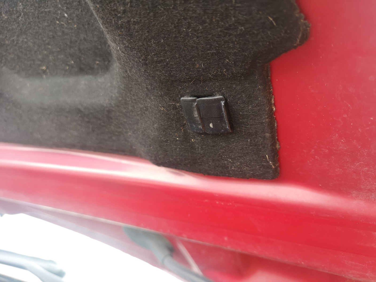

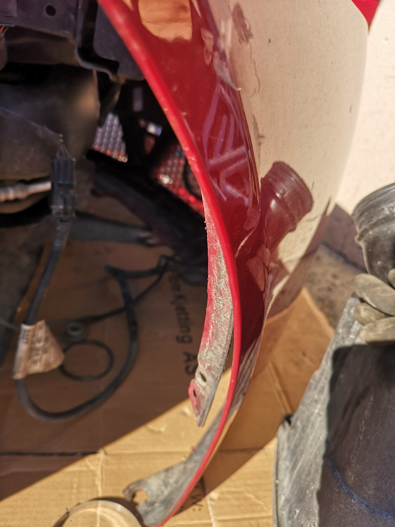

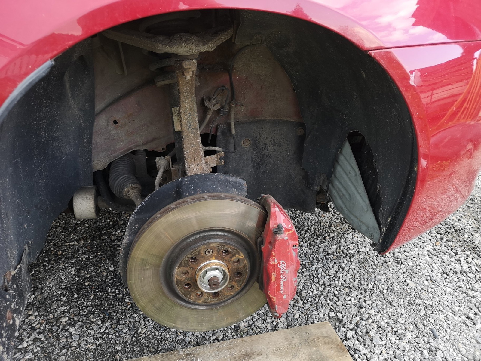

Småtteriet som nevnt er en skade jeg oppdaget under hjulskifte. Skaden ser noe eldre ut så vi ble enige om at den var allerede inntruffet ved overdragelse. Jeg fikk vite at det manglet en bit av bunnplaten, uten en forklaring. "Jaja" tenkte jeg; "De er jo utsatt på 159". Første jeg la merke til ved hjulskifte var at innerskjermen var usedvanlig langt unna fangeren, og altfor nærme fangeren:
USER_SCOPED_TEMP_DATA_MSGR_PHOTO_FOR_UPLOAD_1555851688355.jpg_1555851692301.thumb.jpeg.9fe23761e335251835cd3978ebbe54ef.jpeg
Og videre undersøkelser og en hel haug med dårlige bilder pga lavere bil ;) så viser det seg til at det er en del ting som har flytt seg, i det bilen har truffet, eller landet på noe en gang. Legg merke til hvor bøyd metallet nederst på bildet under er.Langt unna fangeren, og fangeren har også en styggere skade under og sprekt ut av hullet til skruen.
USER_SCOPED_TEMP_DATA_MSGR_PHOTO_FOR_UPLOAD_1555850873158.jpg_1555850877183.thumb.jpeg.7bffd178f7607c65d9d3ef4297142747.jpeg

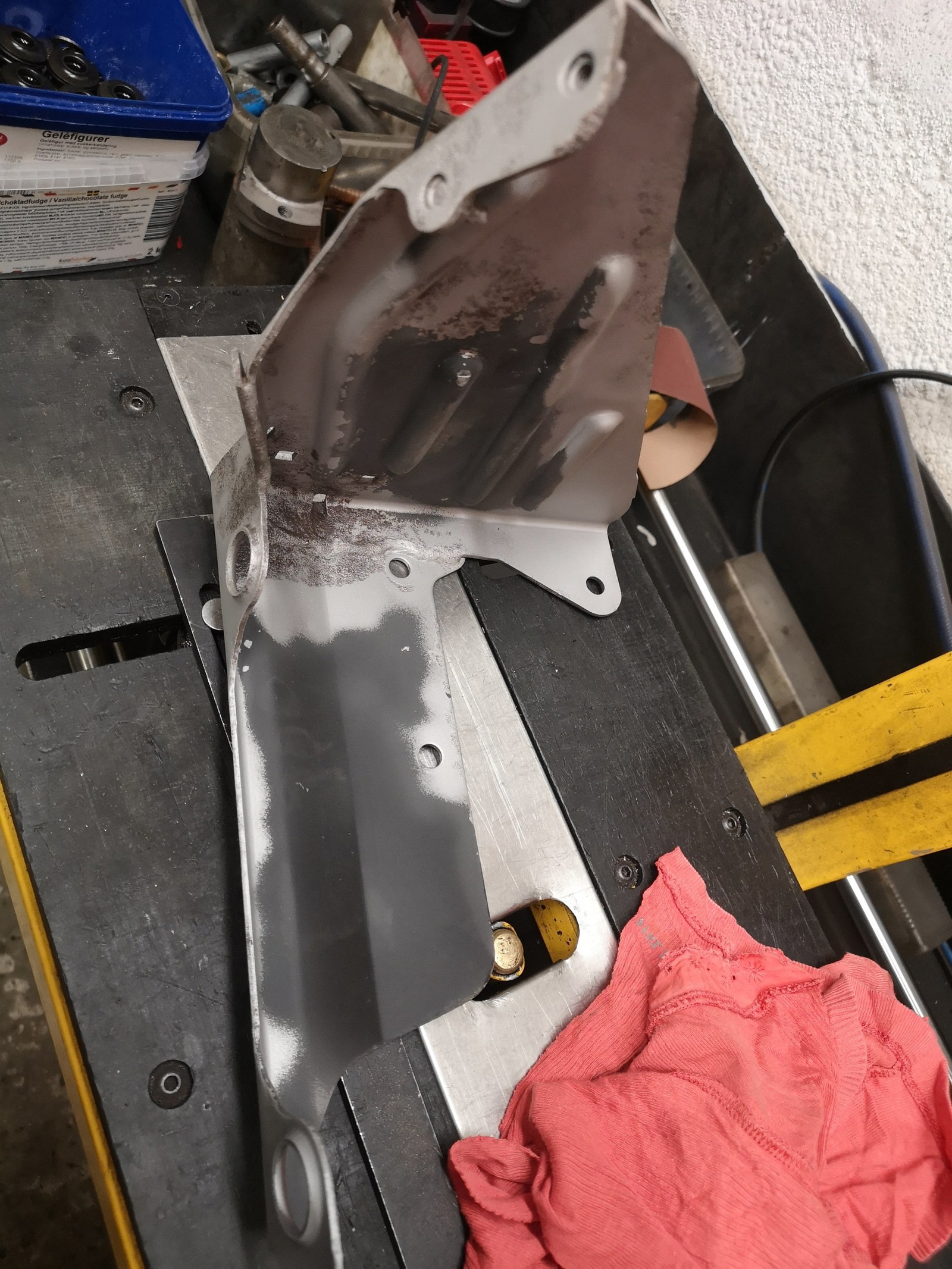

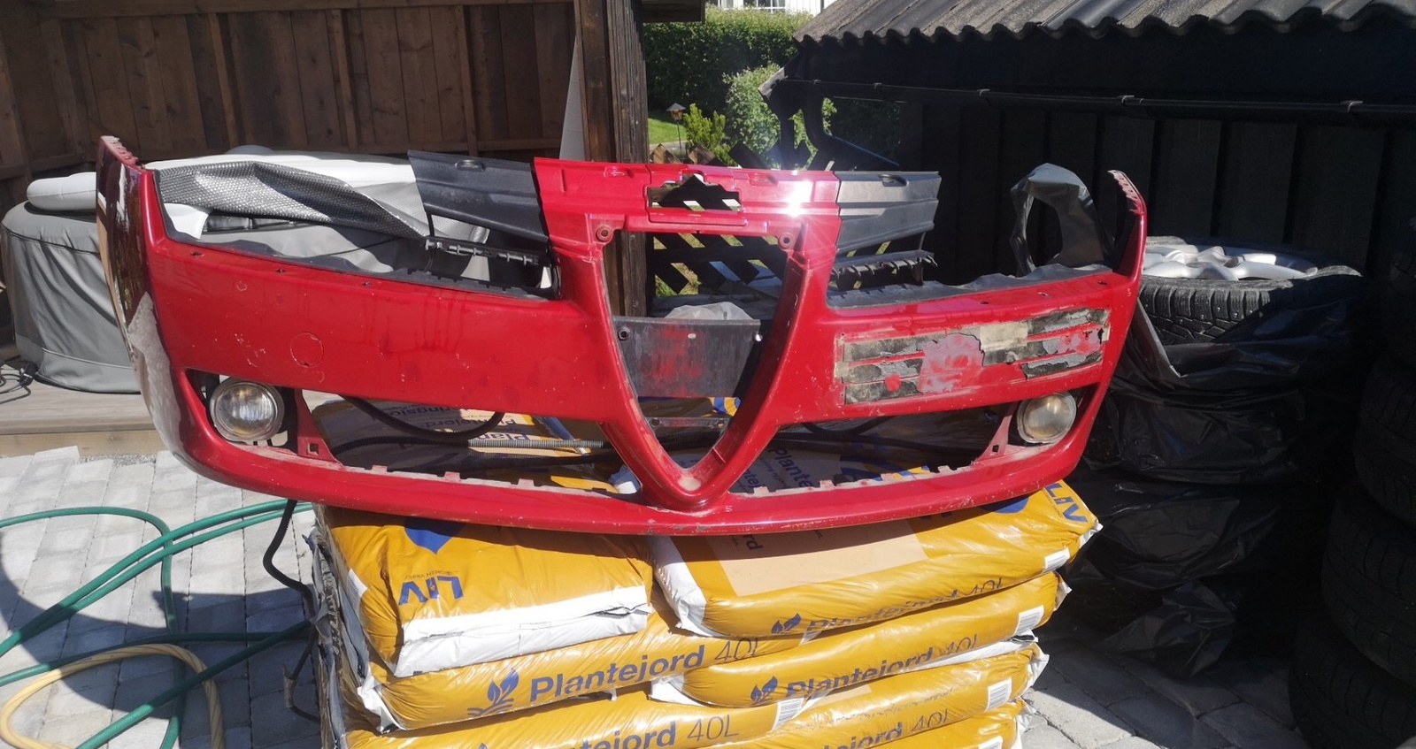

Da var det bare å demontere fangeren, og sjekke hvor mye som er skadet, og hva. Ble ikke noe mer lettet jo mer jeg gravde. Fangeren er skadet, i form at den skinnen du skrur fast innerskjermen i har løsnet og knekt nesten helt av.
Etter å ha tatt ut luftfilterboksen så viser det seg til at også boksen har måttet tåle litt. Knekt feste. Festet hang igjen på plassen sin og boksen var kun støttet i rørene og de 2 gummiforingene i braketten som var bøyd. Så temmelig trist ut når jeg tok ut boksen og fikk se nærmere på hvordan det så ut bak fangeren.
IMG_20190422_181114.thumb.jpg.573839fd66e929e626debe3f1b74e603.jpgIMG_20190422_164827.thumb.jpg.85648cf50c6f2aec72a2d5fb7203c02c.jpg
Vel vel, vi holder motet oppe. Er jo en 2.4l Q4! Gir jo ikke opp så fort!
Glassblåsing, lakk, og litt lim er det som skal til i første omgang. I håp om å redde det som reddes kan. Legg også merke til hvor mye rettere brakketten til luftfilterboksen er. Måtte noen slag med hammeren til.
IMG_20190422_171152.thumb.jpg.f2b681912847d435c0e3d18f92dd5007.jpgIMG_20190423_183225.thumb.jpg.c3c55f24e92141400c112ba36ede1104.jpgIMG_20190424_171850.thumb.jpg.4eb767bae07abb26fbb3919938e75f72.jpg
Avventer endelig resultat etterhvert. Gjort i innkjøp av nye innerskjermer så venter på det samt noe mer småtteri. Selvgjort er velgjort?

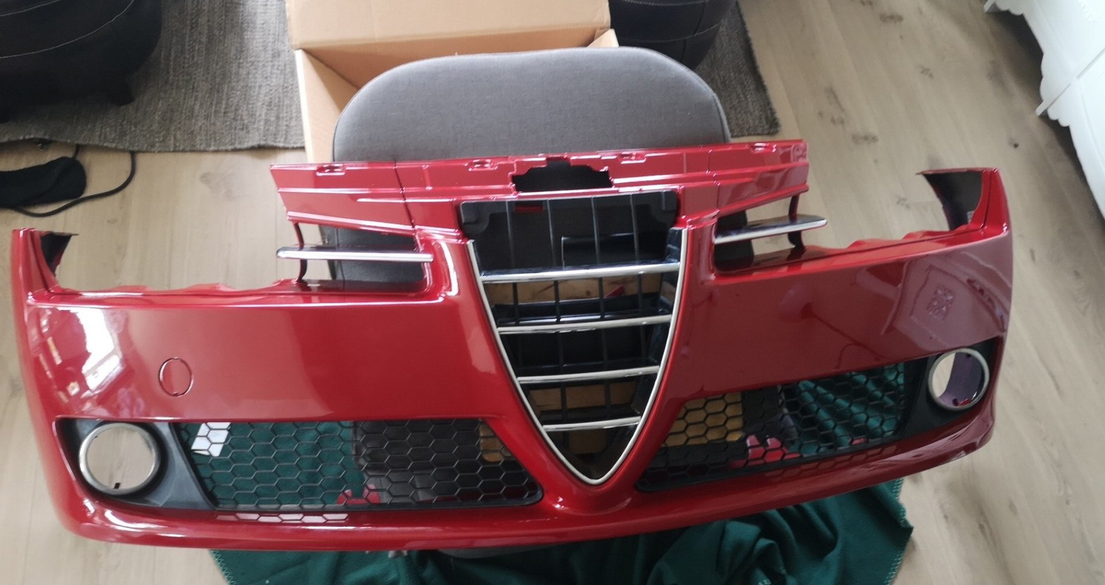

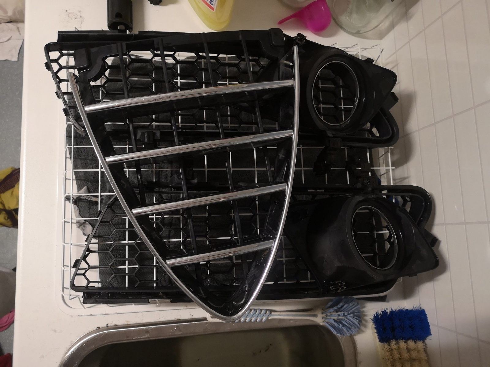

Fangeren er satt på, og i den prosessen ble det ikke tatt mange bilder. Jeg glemte meg rett å slett bort i iver. Som mye med denne bilen. Alt er bare så vanvittig moro! - Det som ble gjort er egentlig bare at luftfilterboksen satt tilbake i den ny-opprettet braketten og fangeren satt på. Oj så mye!

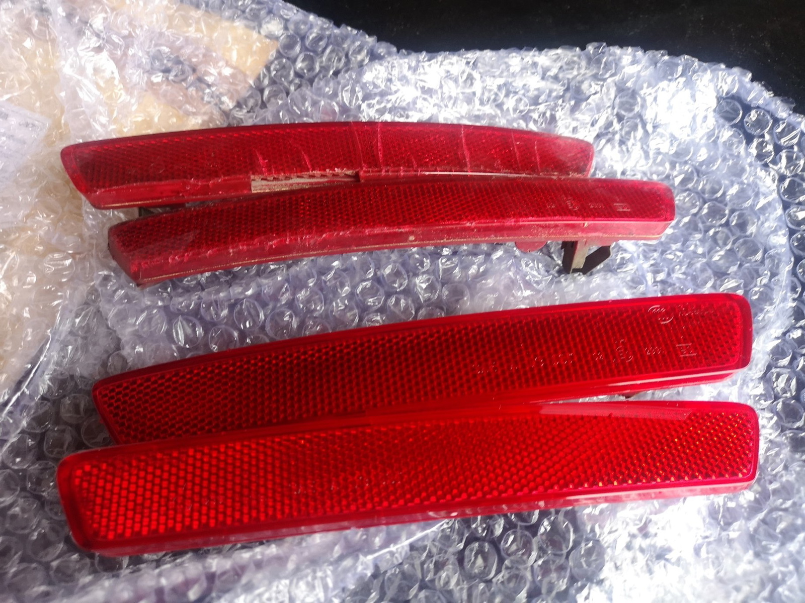

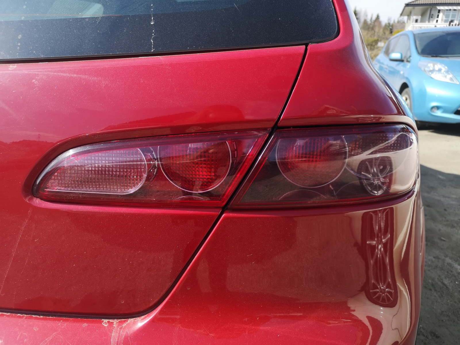

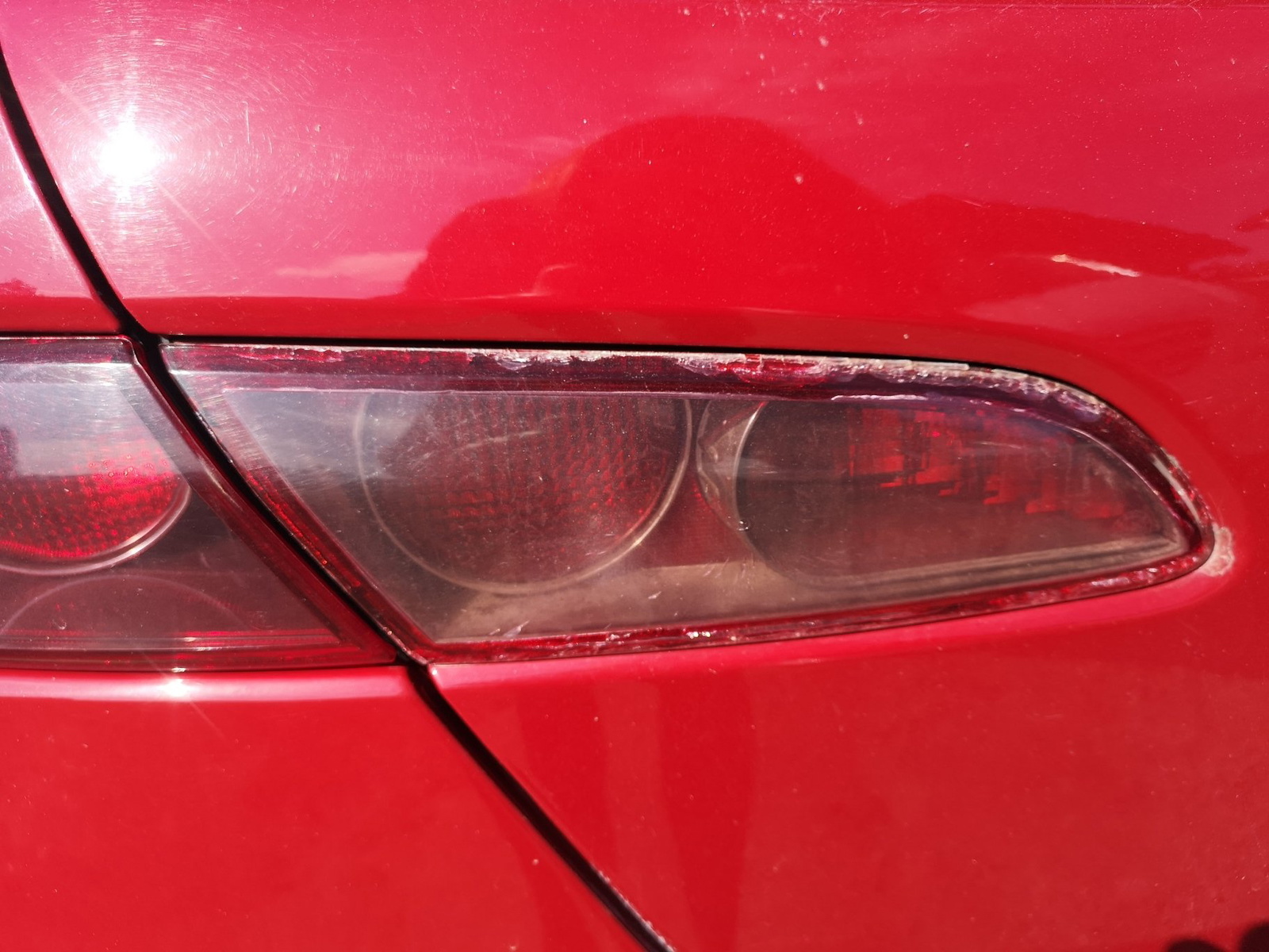

Tok meg også anledning til å bytte baklampene på bilen, da alle 4 hadde sine problemet med sprekker, dugg og generell slitasje. Må si det var enklere enn første forespeilet! Noe trangt på de 2 ytterste som sitter i bilen og ikke bakluka. Men men. Liten lett og smidig som jeg er så gikk det greit nok ekker noen gloser og avreven hud...
Mot de nye:
De nye er brukte, bare sånn til info. Ny innkjøpt bil betyr at lommeboken er noe redusert. Hvertfall når reg-reim bytte står for tur! - Bilen blir levert til verksted i morgen og vil iløpet uka få hentet den tilbake igjen. ;)

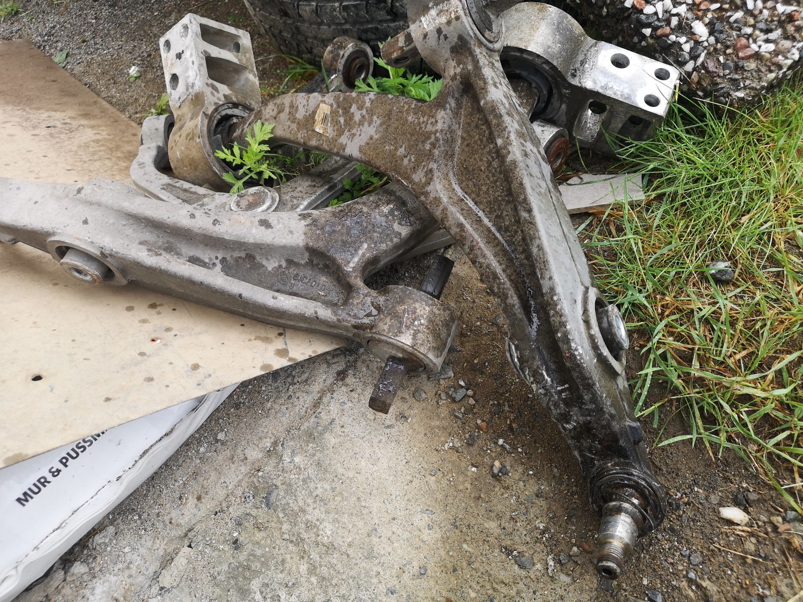

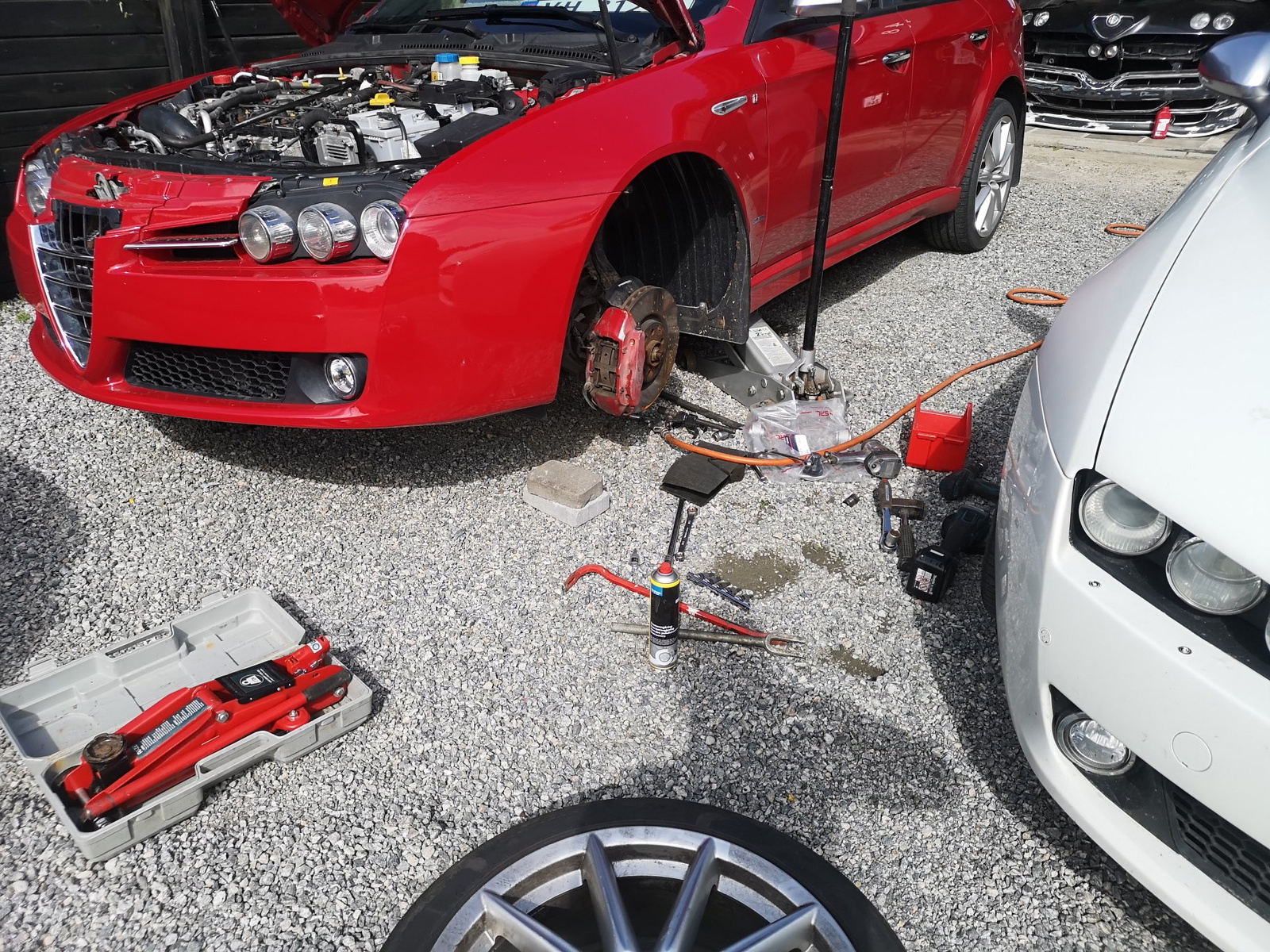

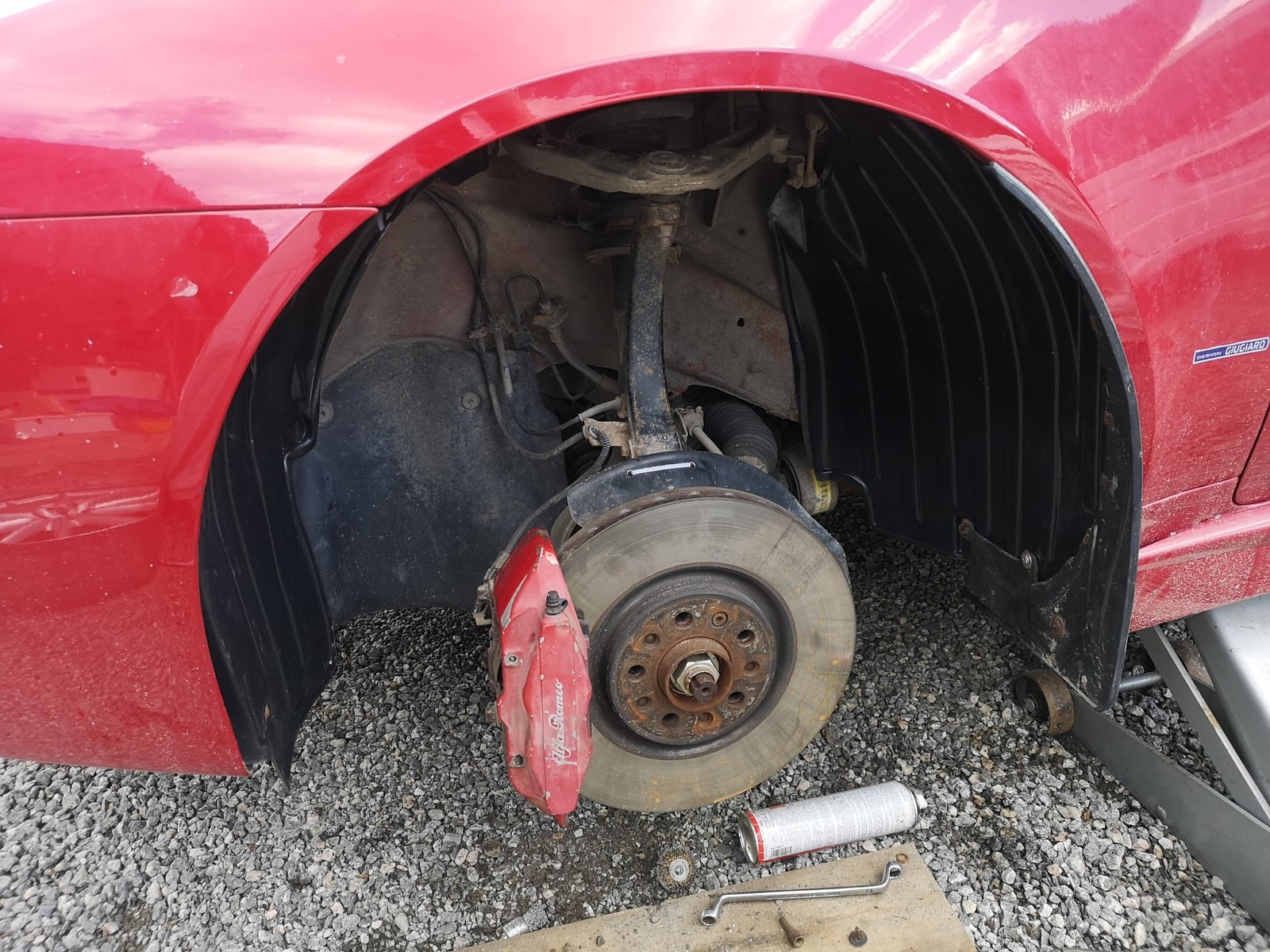

Bilen ble hentet sent mandag og vi gir oss ikke med vedlikehold! Klunk og klunk i de fleste små sprekker og humper i veien typer på at det er noe slitte deler. Til tross for bare 105K på telleren. Jeg hadde noen lenkearmer *kremt* liggende *kremt*, som er tiltenkt min far's 159, men som han enda ikke har byttet. Vi ble enige om at jeg kunne kjøpe de, om jeg enten betalte han for dem eller bestilte 4 nye.
Litt dårlige på å ta bilder i går og. Ble gjort på selveste 1 mai, en av de "få" fridagene vi har i året som oftest er inneklemt.

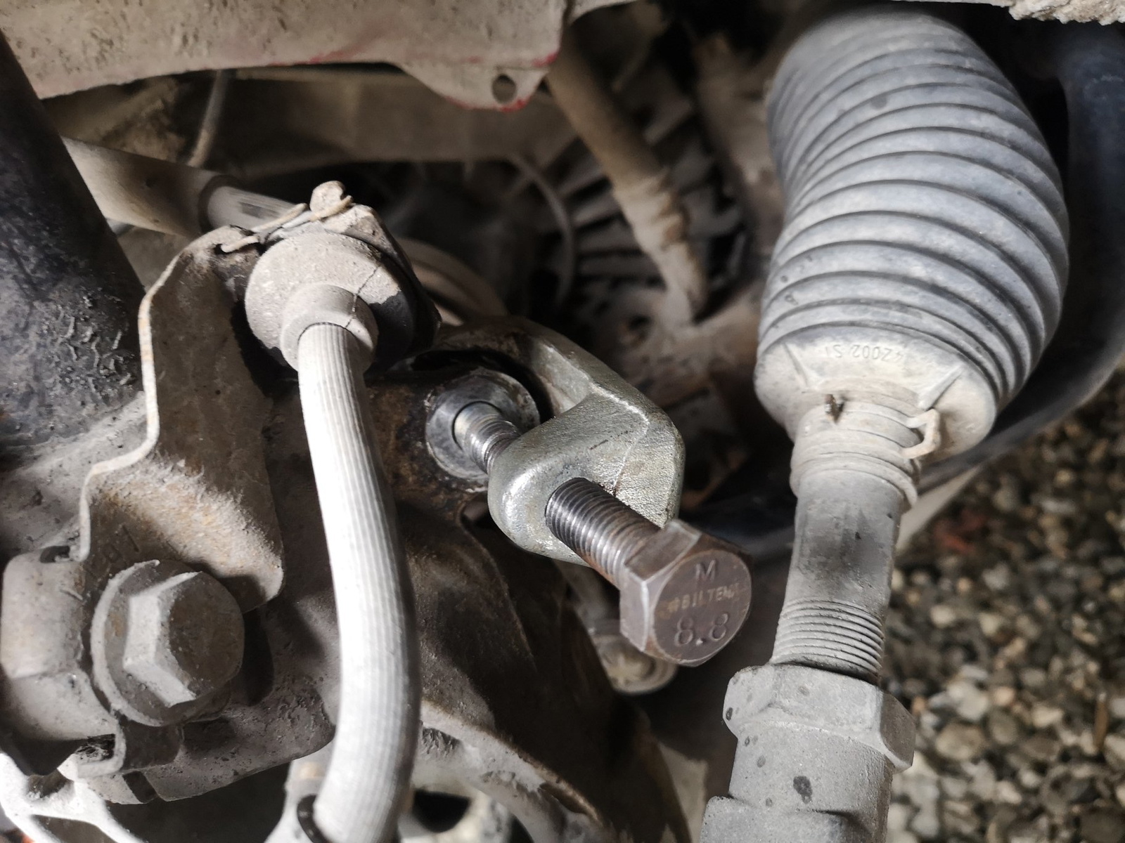

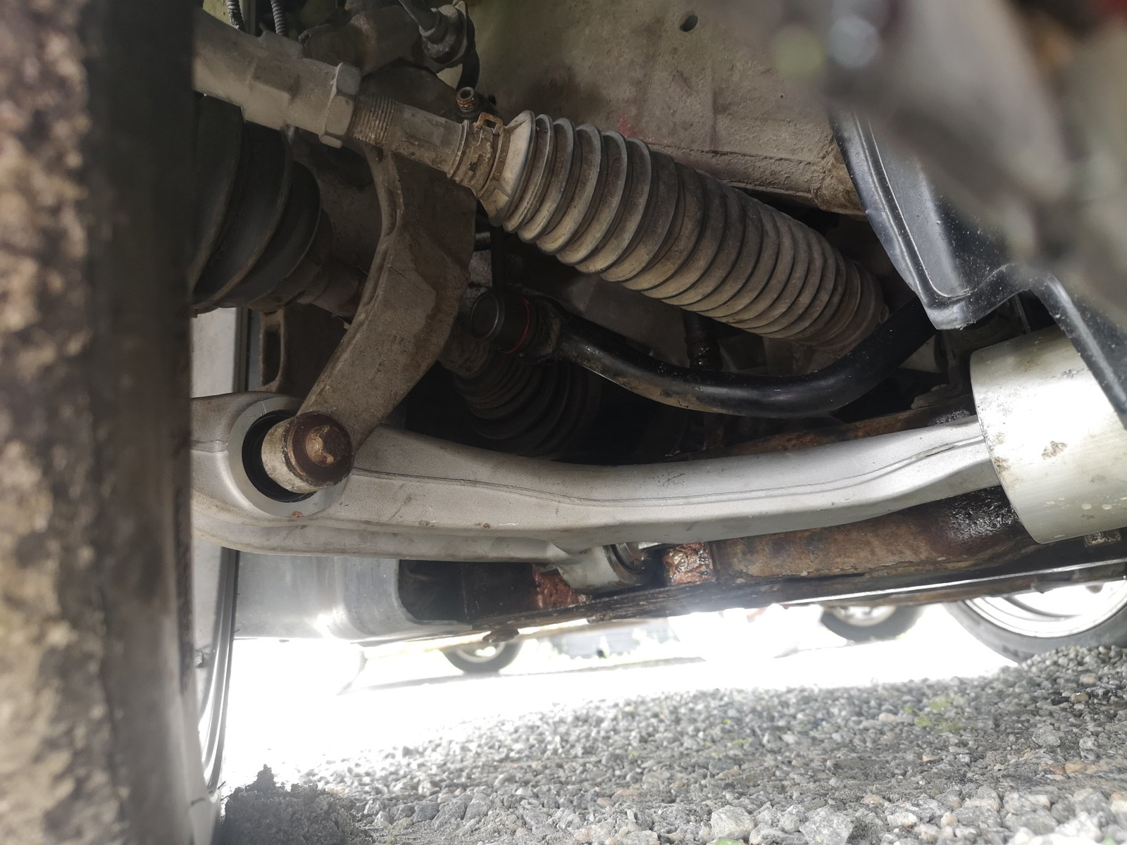

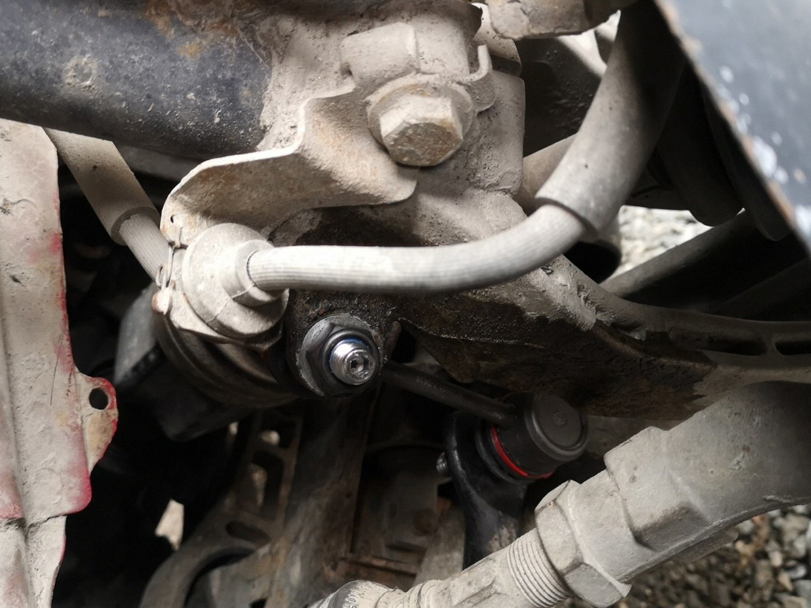

Det ble gjort mye rart for å få disse ut, av praktiske årsaker at stab-stag er i spenn når bare 1 av hjulene blir løftet opp. Jeg bruker en 2.5t jekk som er veldig stor på bilen, og en mindre 2 tonn jekk til å justere opphenget så jeg får stab-staget til å passe med lenkearmene.
USER_SCOPED_TEMP_DATA_MSGR_PHOTO_FOR_UPLOAD_1556703478198.jpg_1556703482702.thumb.jpeg.1068aa631c8059ab6a3c8153e42af06a.jpeg
Ny lenkearm på plass, ble byttet alle 4 rundt om. Resultatet var en liten forbedring, men den verste klunken er der enda. Håper det er en øvre bærearm. Disse er nokså greie å bytte. Til dere som har hatt klunke-lyder foran på 159, hva byttet dere for å få dette til å forsvinne? Hadde hvert greit om det ikke var støtdemperen, hehe

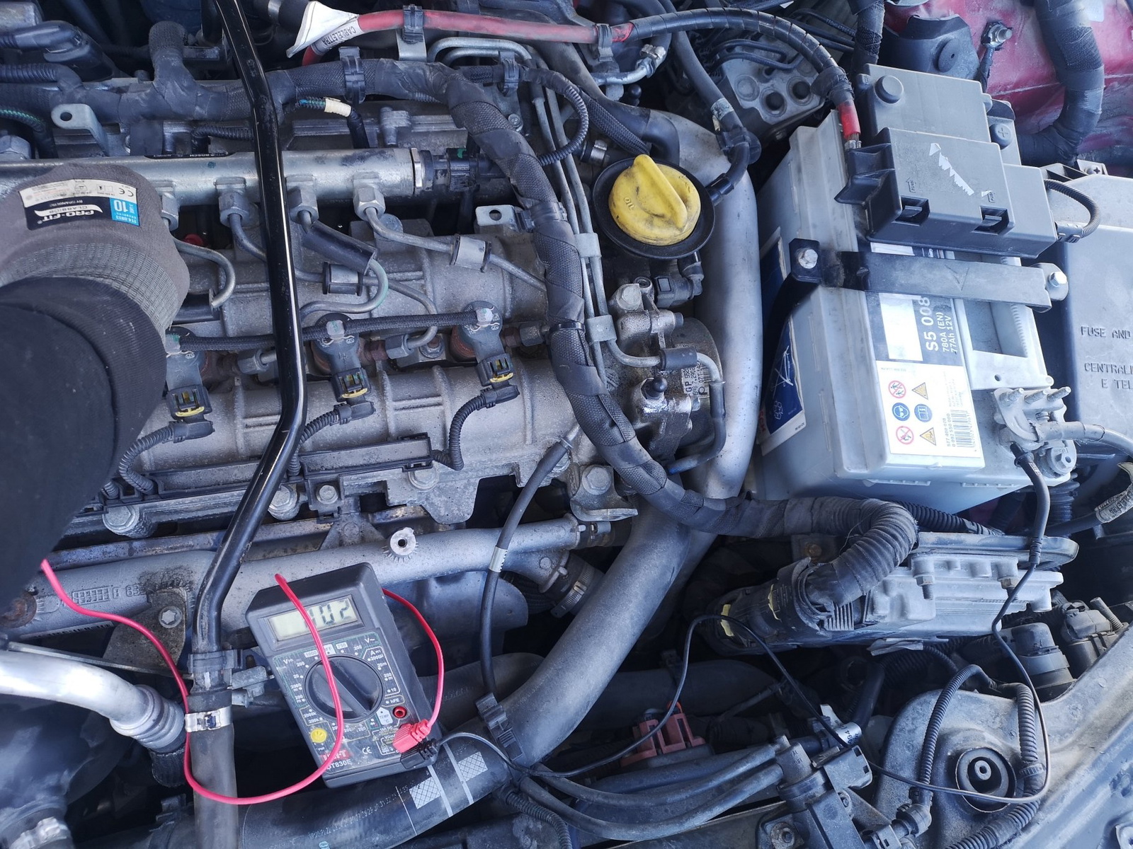

Det ble med bilen kjøpt feil på glødesystem. Tidligere eier nevnte noe med dårlig kontakt og verksted som har sjekket dette. Jeg vet ikke hvordan kunnskapen min stiller mot kunnskapen til verkstedet når jeg tenker på el-feil. Men her er iallefall en liten forklaring på hvordan jeg byttet en glødeplugg, og hvordan finne ut hvilken som er defekt. Du ser på første bildet 2 glødeplugger mot hverandre, ny mot gammel. Husk å sjekke lengden før du bytter opp mot hverandre!
Du trenger:
- Skralle med forlenger og lang 9mm (viktig at pipa er lang grunnet toppen til pluggen!!)
- Noe til å løsne fastsittende ting med, typ WD40 eller CRC.
- Flatt skrujern, passe størrelse.
- Fungerende multimeter.
- Ny glødeplugg
Først av med deksel og lokaliser de 5 sorte hettene til glødepluggene. Bruk skrujernet til å vippe opp minst de 2 nederste låsene.
Så setter du skrujernet inni den sprekken nederst du ser ved glødepluggen og vipper den opp.
Så bruker du multimeteret og sort på jord og rød på tuppen av pinnen og sjekker om det er kontakt. Mitt multimeter viser 0.02 ved kontakt og 1 om den er dør.
VIKTIG: Minst 1 glødeplugg må til enhver tid ha hetten på seg! Du kan gjerne løsne alle og ta av alle unntatt 1. For å sjekke den du ikke har tatt hetten av, så setter du en hette på en annen plugg.
Startet bilen som vanlig og ingen feilmelding har dukket opp enda! Kanskje siden? Kanskje verksted har rett med at det er noe dårlig kontakt og at det bare var tilfeldig at jeg hadde 1 defekt plugg?

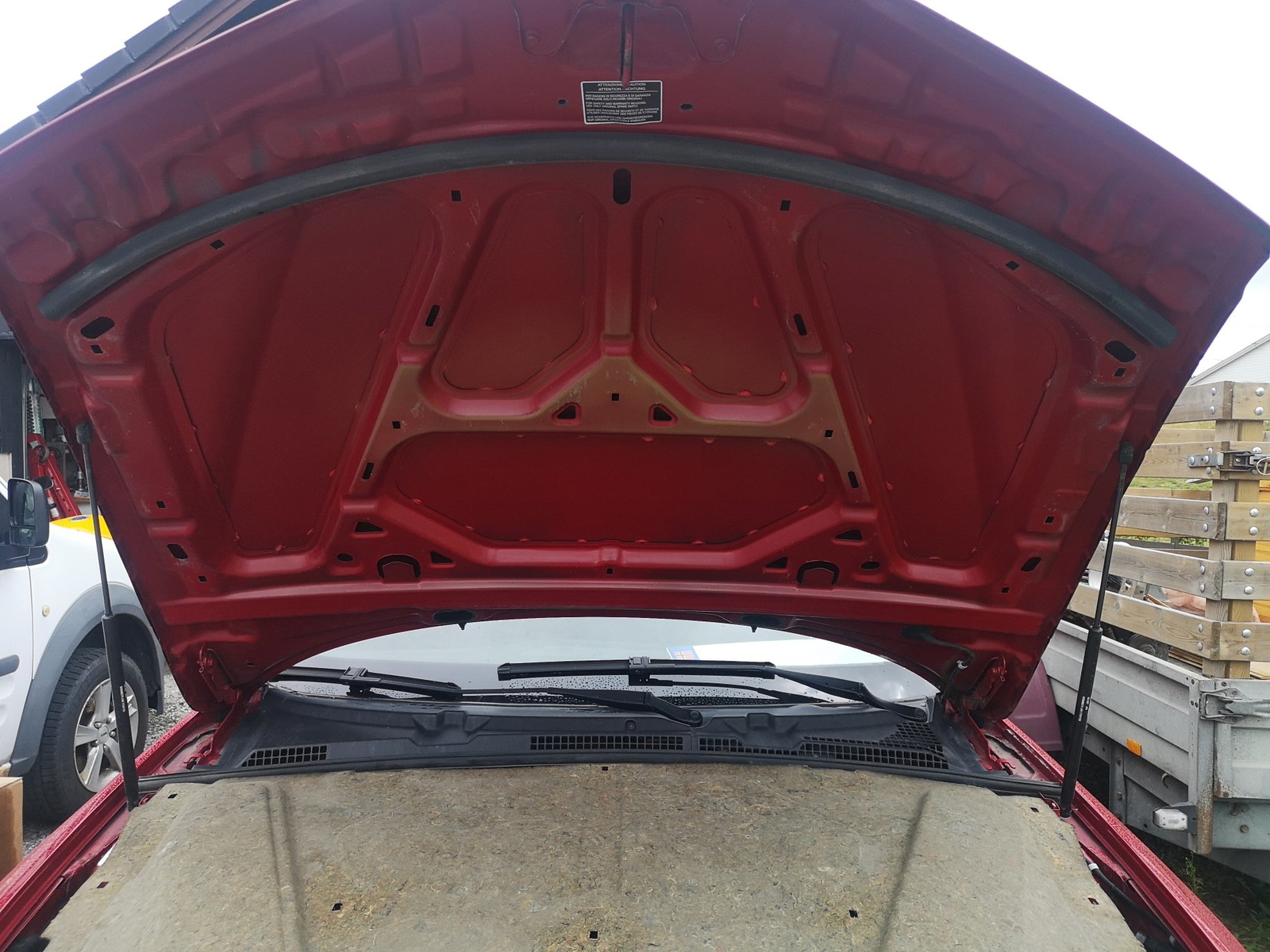

Etter at skaden som ble oppdaget på den ene siden av bilen ble utredet, gjenstod det nye innerskjermer da den på skade-siden var fullstendig i filler.
Her er det virkelig ikke mye å skryte av, knekt og slitt vekk foran da den knapt henger fast der. Og litt sprekk bak mot torpedoveggen også. Tydelig at det passet med bytte her. 2 stk nye ble kjøpt inn. Jeg bytter ikke kun den ene når andre siden heller ikke er 110% hel. Ble å lokalisere alle skruene bak årets løp i diverse vær med litt slapt vasking av hjulbrønner.
Synes før og etter resultat ble ganske bra på begge sider.

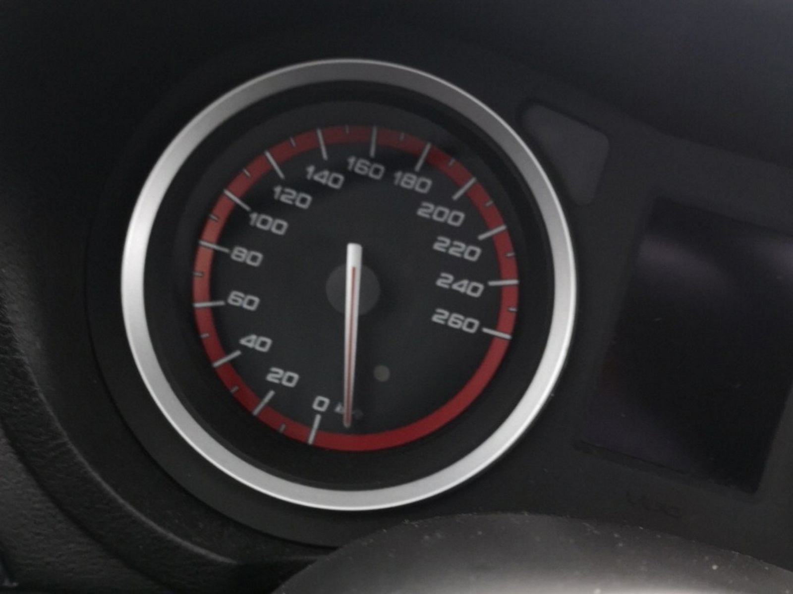

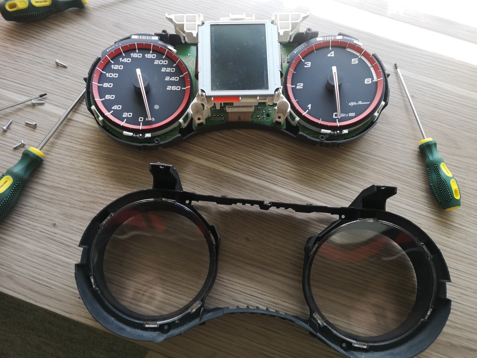

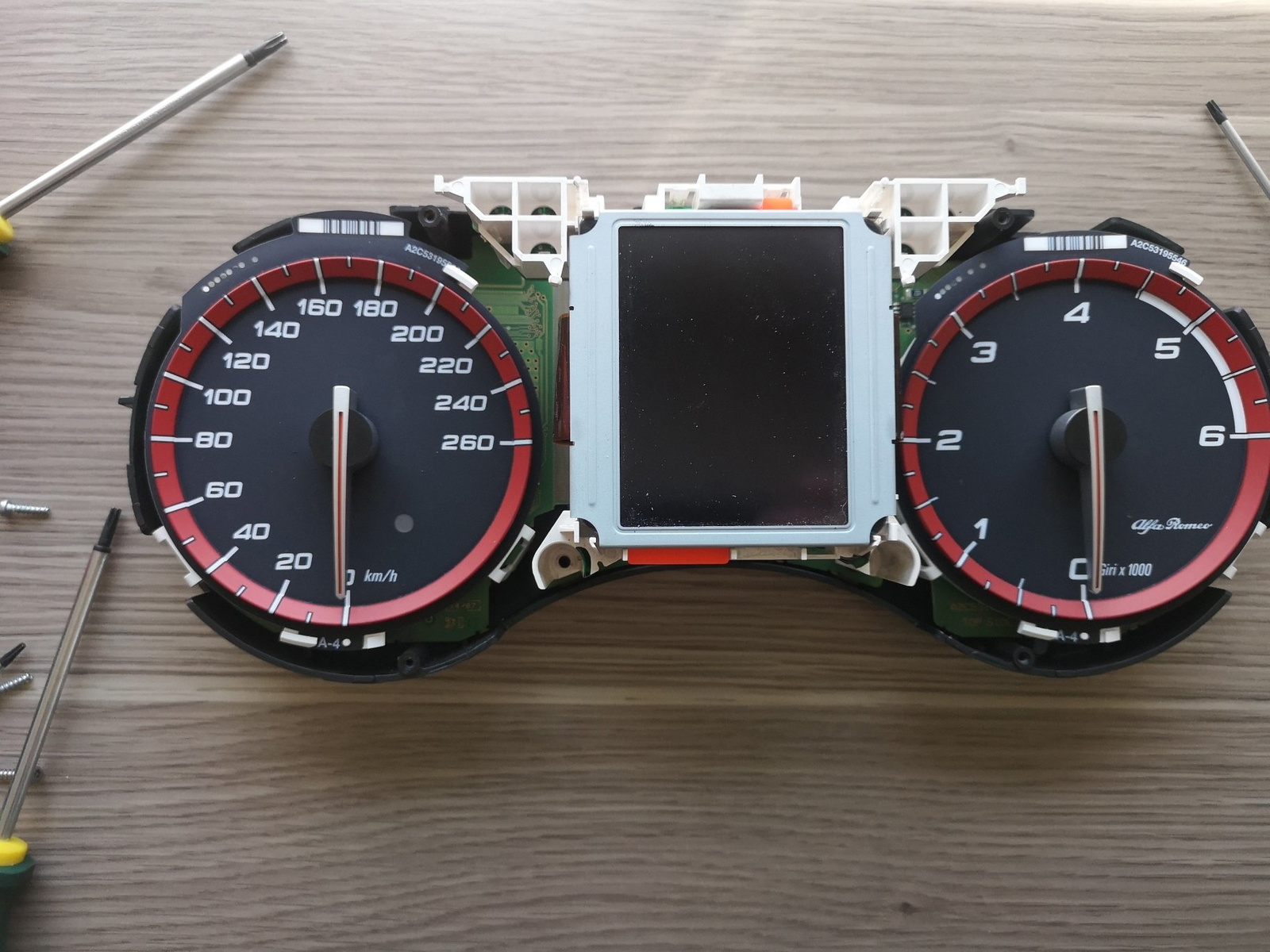

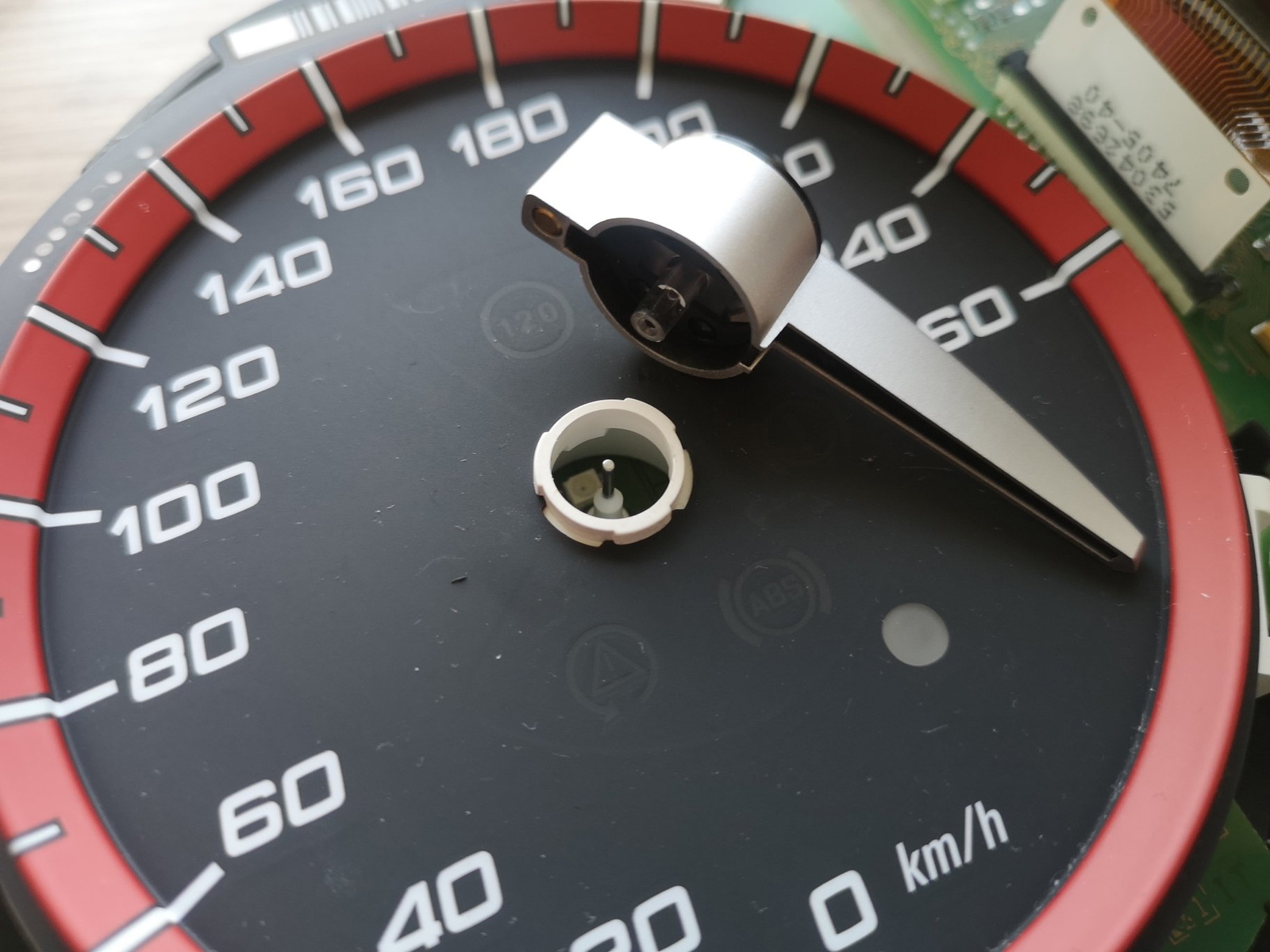

Noe av det jeg først også la merke til når jeg hentet bilen, var hvor feilplassert speedometer nålen var!
Bildet under, så har jeg redigert kontrasten og lysstyrken for å få frem nålen i mørket, og zoomet inn på Fartsmåleren på veien.
Jeg erget meg lenge over dette og funderte veldig på hvor jeg skulle henvende meg for å få problemet fikset. Etter å ha snakket med en i klubben som har holdt på med litt eldre instrumenter ble jeg selvsikker nok til å ta den ut av bilen, hele instrumenthuset, og se nærmere på saken! - How hard can it be?
Litt oppkastmiddel i form av å løsne 2 skruer og løsne dekselet som sitter veldig godt så kom hele saken veldig enkelt ut.
USER_SCOPED_TEMP_DATA_MSGR_PHOTO_FOR_UPLOAD_1560162604786.thumb.jpeg.2a3f2802b4970e70e5b8ac446e1cccf8.jpeg
Inn med huset på kjøkkenbenken til mamma selvsagt:og løsne 4 skuer før dekselet som holder glasset løsnet,
Da kommer du frem til nålen, og den er det bare å løfte forsiktig av med 2, 3 fingre mens du holder igjen hele huset med andre hånden. Så setter du den på ønsket plass og trykker pent ned igjen.
Gjør resten i motsatt rekkefølge med deksler skruer osv og sett den tilbake i bilen.- Husk før montering av glasset etter demontering å blås med komprimert luft på boks for å fjerne støv og andre slike ting. Kjedelig med slikt på innsiden av glasset.
Her ser du de 2 skruene jeg måtte skru ut, de sitter bak ett deksel som er veldig lett å vippe ut, like lett som å åpne opp tl OBD eller vippe ut de dekslene på siden på dashbordet. Glemte å ta før bilde, så derfor ble bildet tatt med nåla på riktig plass.

Speedometeret viste over 10km for lite, se lengre opp i tråden.

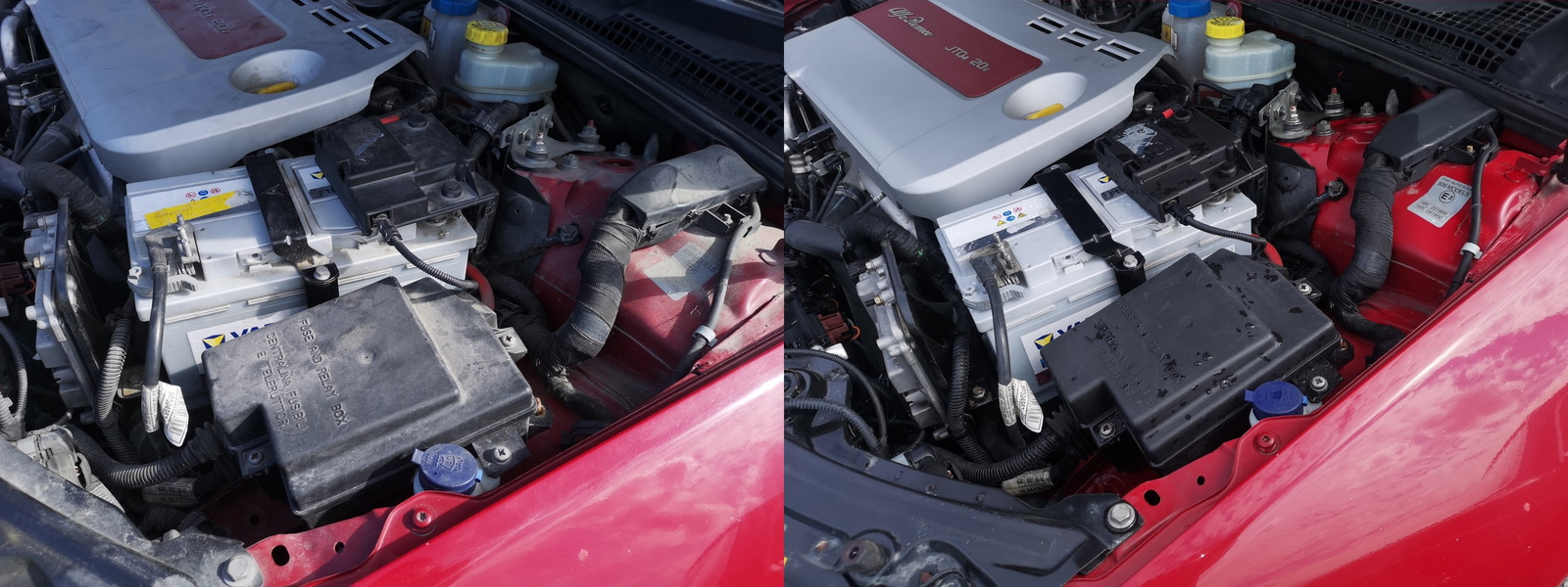

I dag har jeg rolig tatt en rask spyling av motorrommet da jeg vet at jeg ikke ha rukket dette siden jeg hentet bilen i påsken. Ble brukt > Turtle Wax Extreme Prewash-T < ublandet fra flaske med spraymunstykke. Lot den virke noen minutter før jeg spylte lett av med en hageslange. Resultatet er langt ifra perfekt, men føles godt å få vekk noe av støvet etter vinteren.
