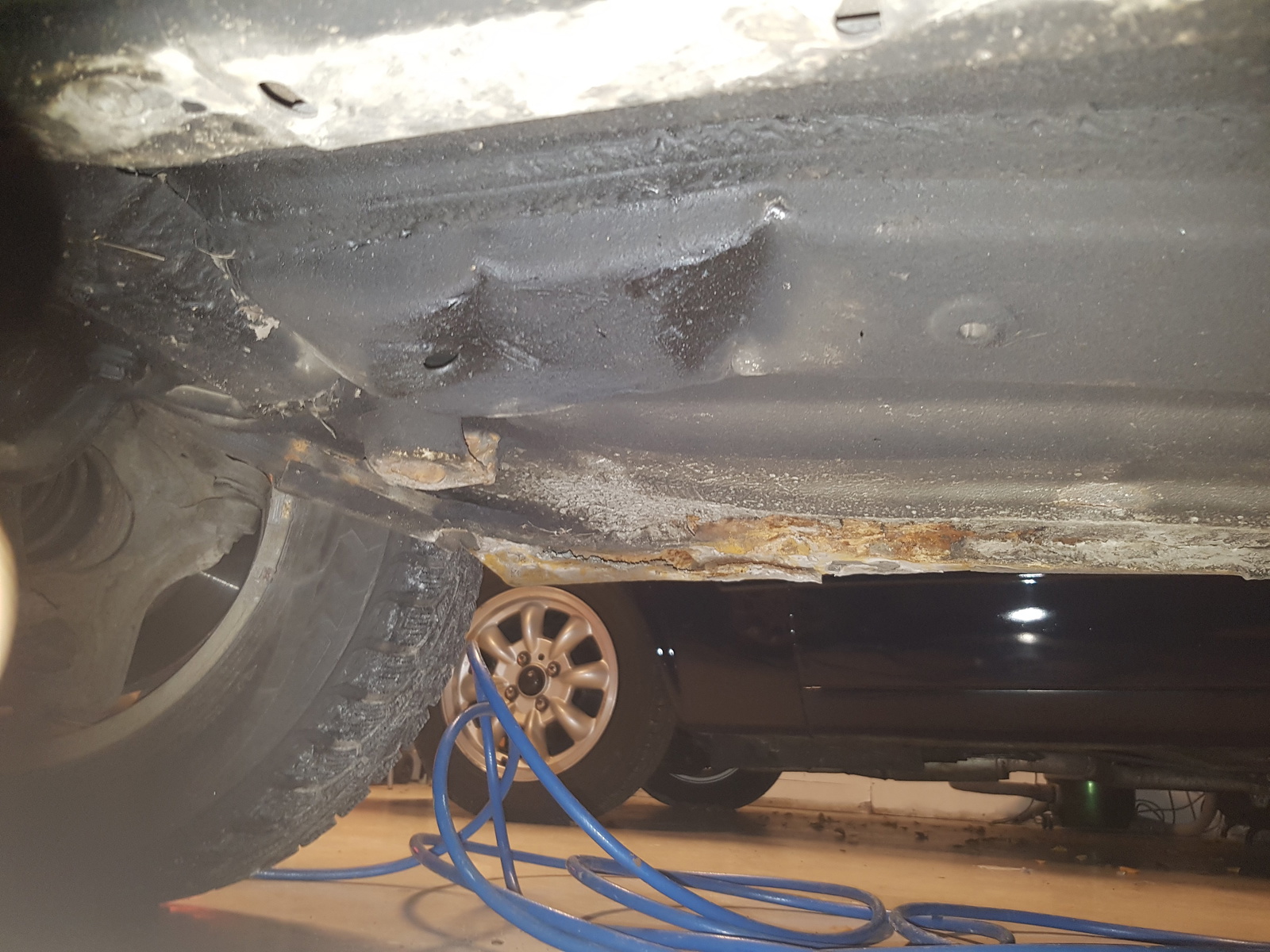

53 minutter siden, alfaweie skrev:
Høyre gulvavstiver.. Trenger å byttes...
Bytte? Hva med å rette disse bulkene ut? Eller er kanalen kjeks på innsiden?
Punktsveis en kraftig skive - og deretter bruke Biltemas glidehammer 19-906 til kr 199,-.
Det alternativet er også under vurdering, ja. Dette er ca på midten under hver fremre golvplate, går fra torpedo og ett stykke bakover, så akkurat her tror jeg faktisk det er rustfritt. Tipper det kan ha noe med å fordele krefter i en smell? Vet ikke men finner det logisk, og da tenker jeg vi skal prøve å fikse det ordentlig, er sikkert ikke så mange ncap-stjerner å gå på fra før 🤔
Javisst - det tryggest er vel det sikreste 👍
Jeg vurderte bulken (og evt. gjenoppretting) i fht hva Statens vegvesen sier i fht rustomfang på f.eks kanaler relatert til kjøretøyets sikkerhet. Men nå beveger jeg meg farlig over til budsjettstadiet i bilhold (på flukt fra originalpolitiet).
Rune om du lager et passende stort hull innvendig for så og banke bulken forsiktig ut igjen. Da er du nok på den sikreste, tryggeste og enkleste metode. ferdig retta stiver, sveis igjen hullet og behandle med ønskede midler ;)
Ja den tanken har også vært innom skallen 🙂 Det må kanskje prøves, ja !

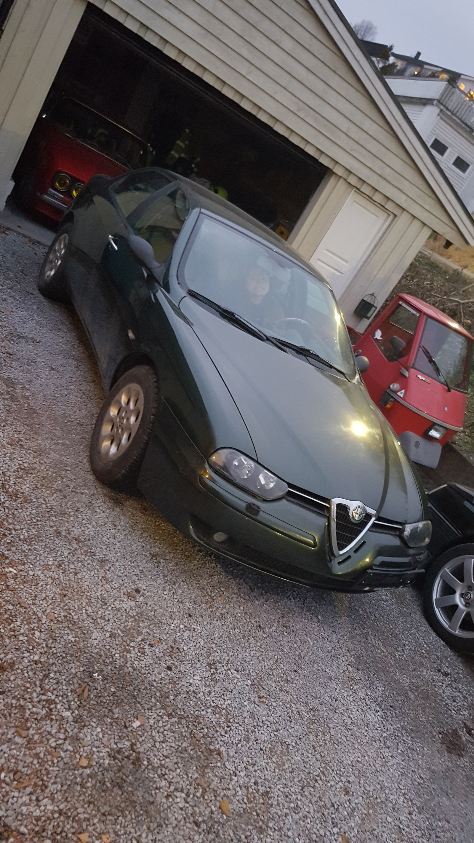

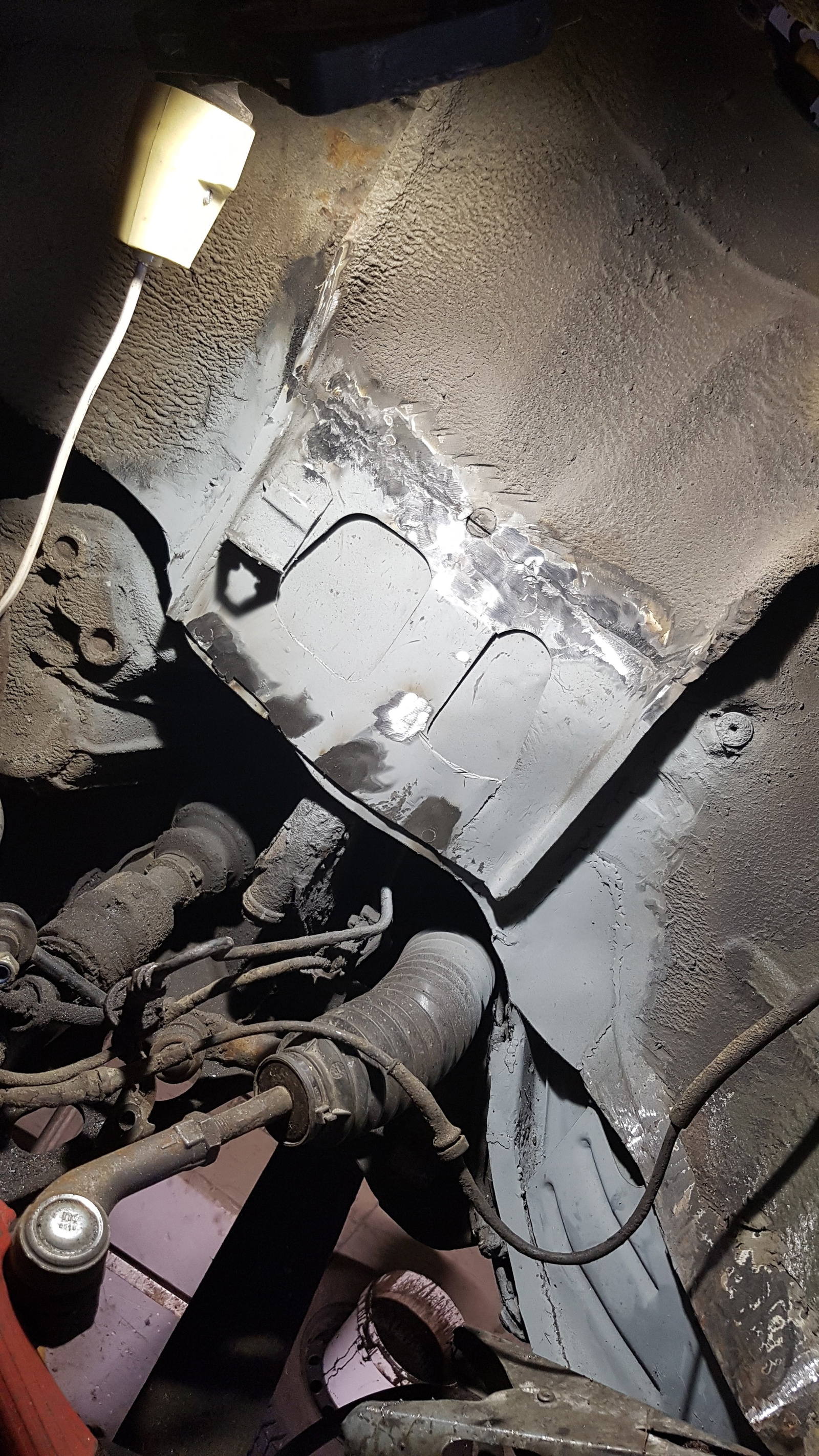

Glemmer Coure innimellom.. Men nå er alt jeg fant av rust tatt, bilen viste seg å være meget råtten, så det har gått med mange timer med kapping, produksjon av friske biter, sveising osv.  Nå gjenstår litt sliping og lakkering i høyre gulv, sprøying av hulroms stoff, montering av interiør. Lakkering av framskjermer og bakluken, (som jeg også måtte bytte på grunn av at jeg sendte en tilhenger med støttemur-stein rett i rævva på bilen...)
Legger ut en liten kavalkade av bilder, først ut er innerskjerm(er) foran..

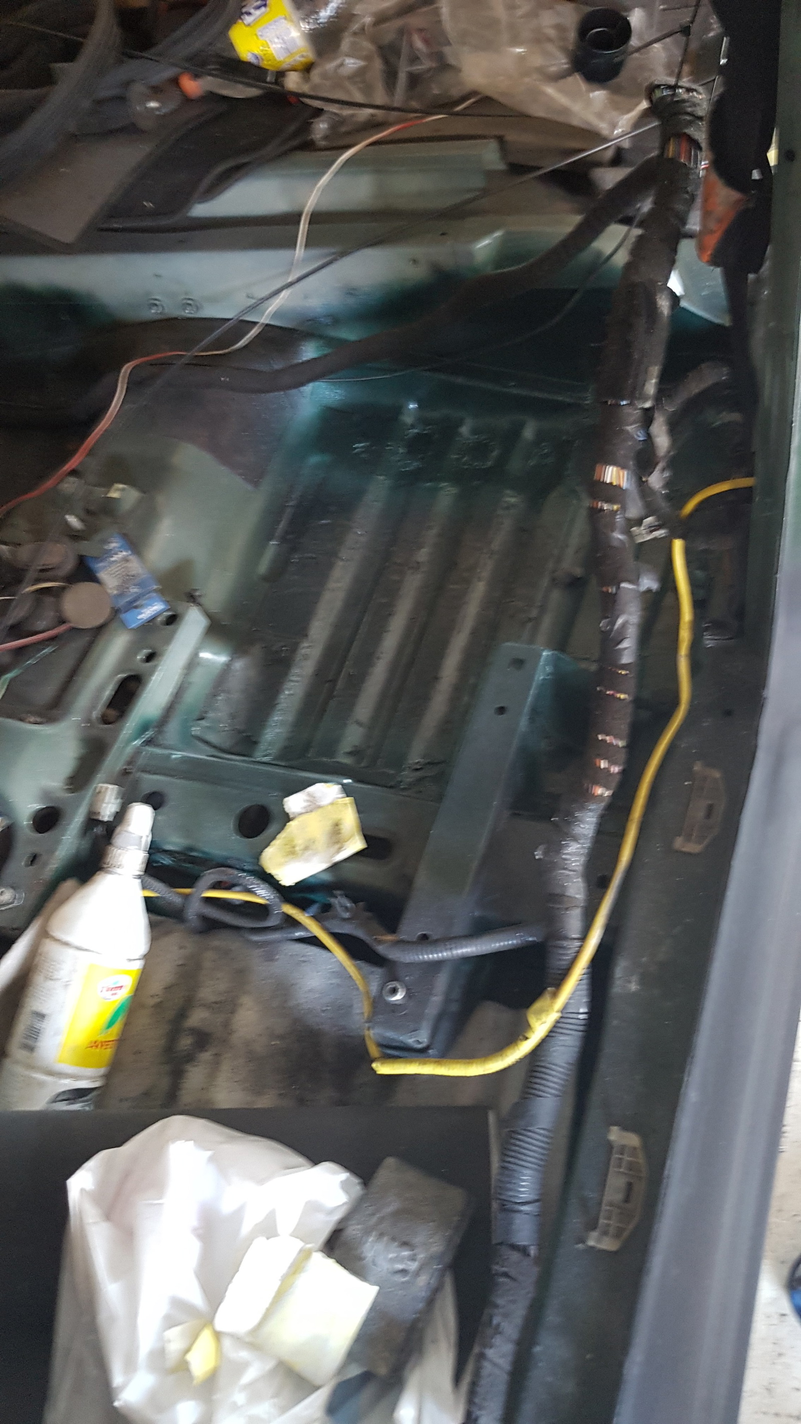

Høyre side , kappet og borra ut punktene, rettet bjelken på garasjegulvet og sveisa den på plass igjen. På v.side gjorde jeg som Yrjan foreslo, kappet hull i golvet og dælja ned bulkene. Det gikk litt kjappere.
Lappverk blir det, men bedre enn gjennomsiktig gulv.
Tror jeg må melde meg på symesterskapet på tv ..
Sveist tidligere, og ingen hulromsbeskyttelse å finne. Da holder det ikke lenge dessverre.
Noen steder var det bare sveist ny plate utenpå gammel rusten plate.
Men nå føler jeg at jeg har "ryddet opp" og satser på at den holder noen år til.

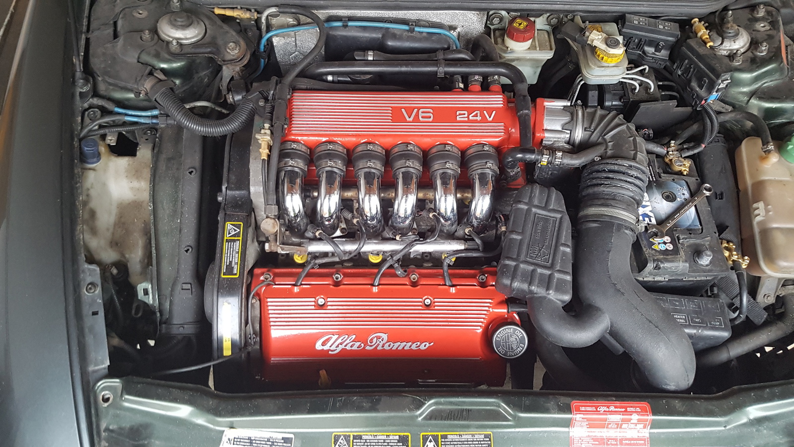

Motoren fikk en liten makover, samt ny registerreim.
AC kompressoren sto fast, så da ble den erstattet av en ny en, samt tørkefilter.
