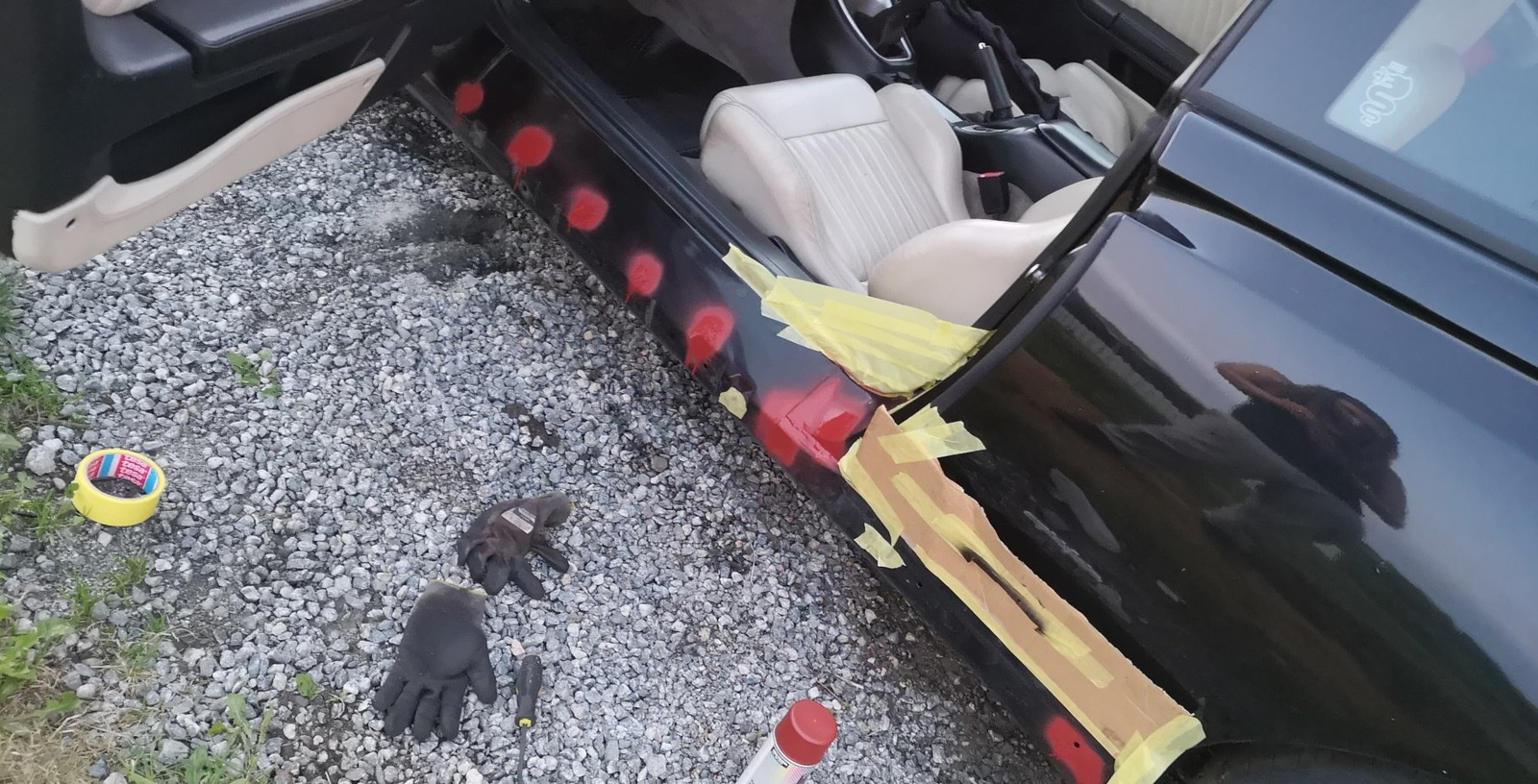

Jeg har for en tid tilbake kjøpt noe shabby og dårlig tilpasset cup-karosseri deler og har med det gjort en del justeringer for å få det tilpasset! Legger ved en del bilder av kanalskjørtene denne gangen, de er slitne med steinsprut, men var vitkigst å få de til å passe før en eventuell lakkering. Slem nok som jeg er så har jeg faktisk benyttet meg av det eneste uferdige rommet i huset til dette, for da har jeg ikke dårlig samvittighet til å drive med bil innendørs! Whoohoo! Da slipper jeg minusgrader ute, og det tillater meg i å gjøre enkelte ting som å skjøte fast 2 karosseri deler sammen, ved bruk av litt lim!
Startet med at tidligere person som har satt de 2 øverste og mest slitte skjørtene på en bil har brukt glassfiber på baksiden for å tilpasse disse bilen, slik at de holdt riktige proporsjoner. Her har jeg måttet slipe bort og skjære bort ganske mye glassfiber (som ble gjort ute i kulda, glassfiberstøv innendørs er ikke noe særlig) Og etter det brukt mye tid på å tilpasse kanter og steder der de møtes når jeg limer de sammen.
Jeg har dessverre ikke noe bilde av hvor stygge cup skjørtene var på innsiden, med glassfiber og sånt.

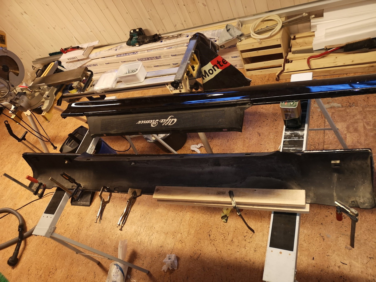

Cup øverst
Originale nederst.
Disse ble først satt inntil hverandre, originale bak/innsiden av Cup
Imellom langs kantene har jeg påført Tec7 lim, sort. Som visstnok skal takle de fleste overflater. Tec7 er også ett lim som flekser litt som gjør at det ikke stivner seg hardt.
For å holde dette sammen ble det gjort i flere omvendinger og ved bruk av tvinger. Og andre snasne verktøy som låser seg.
Utover dette har jeg selvsagt før cup kittet i det hele tatt ble innkjøpt gjort rent bak kanalskjørtene der på bilen. Slik at antydning til rust er stoppet og behandlet mot videre rustutvikling. Først slipt reint, så rust-primer, så svart lakk.

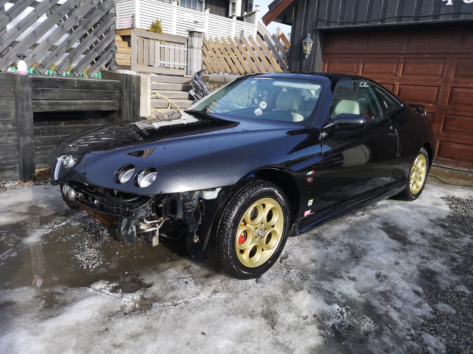

Endelig resultat på bilen ble testet i dag, og ser slikt ut;
Originalt så var det slik:
Som dere sikkert legge merke til på det bilde av originale skjørt, så er det skjerm ved døra. Den vil jeg på ett senere tidspunkt komme tilbake til. Ville bare gi dere en liten oppdatering slik at dere ser at her jobbes det med litt av hvert omtrent hele tiden! - Videre på planen gjenstår det å skaffe spacere som er Tüv ok slik at jeg kan bruke det til å sette på 156 TI felger og sette de såpass langt ut at de matcher hjulbue bak og foran.

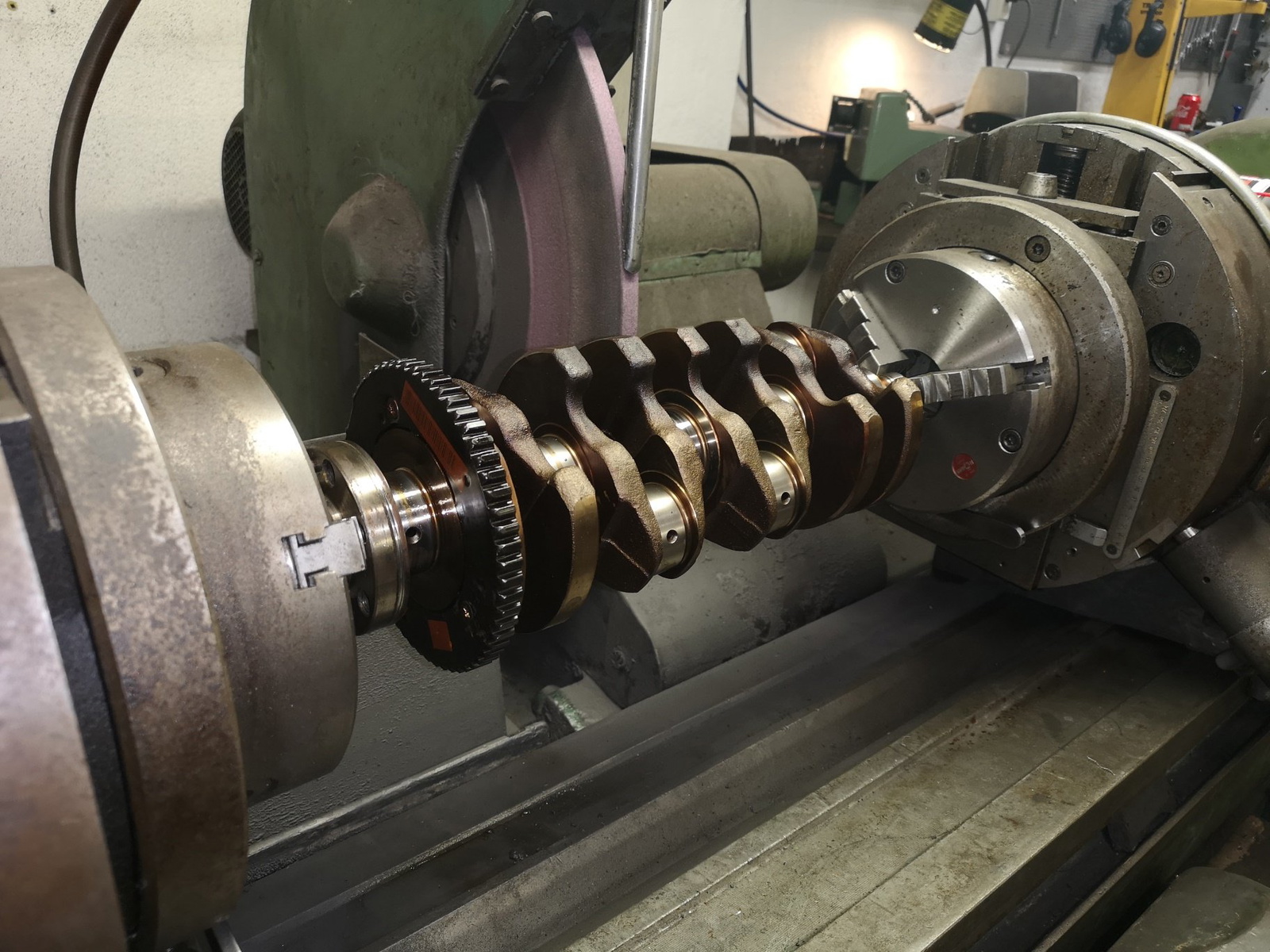

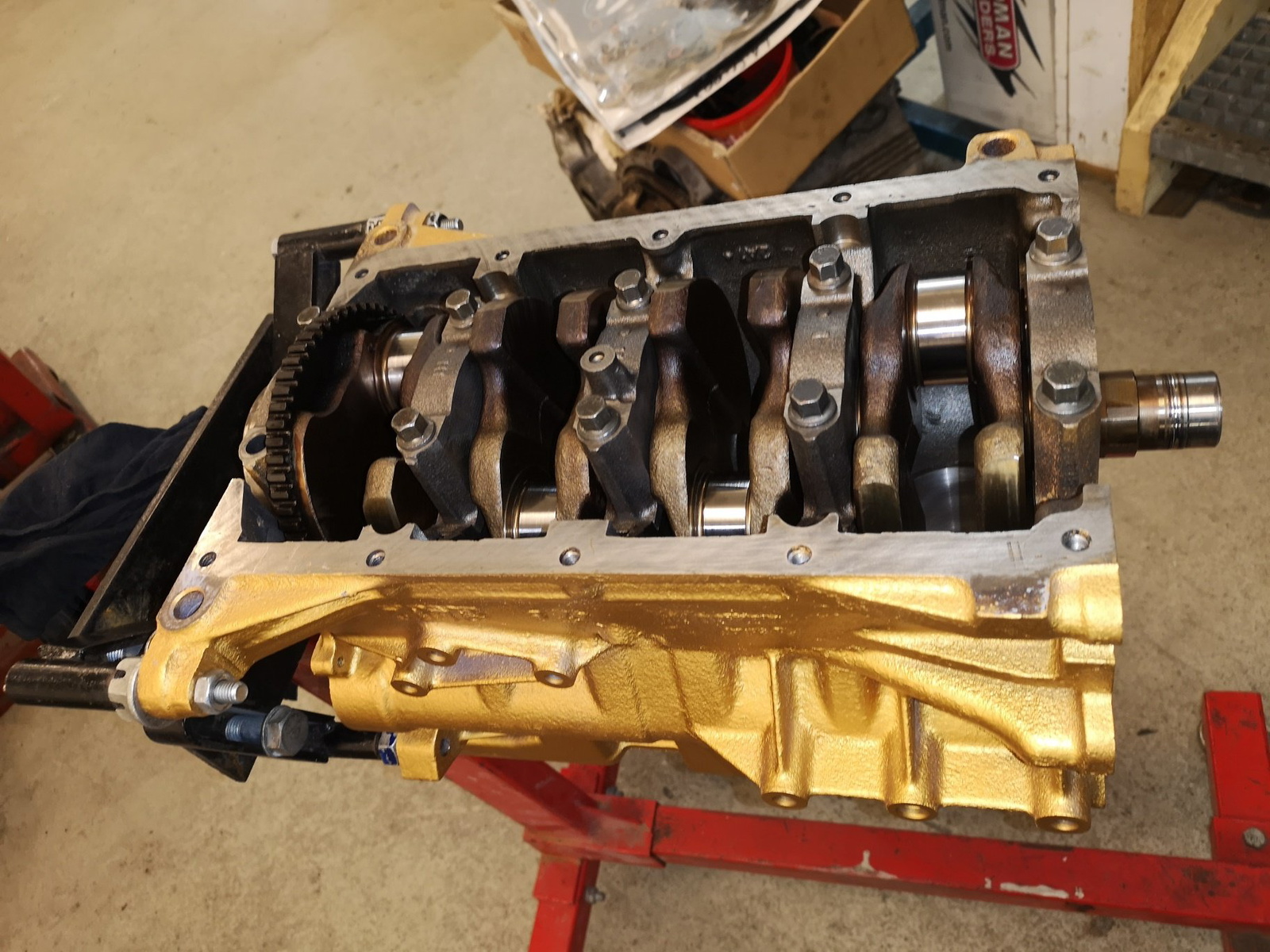

Etter sliping av veiv ble det prøvemontert og sjekket klaringer. Det blir utifra disse klaringene også beregnet hvordan viskositet som bør benyttes på oljen.
Det er også gøy å se veiv og stempler på plass etterhvert. (Bilde av blokk med veiva i.)

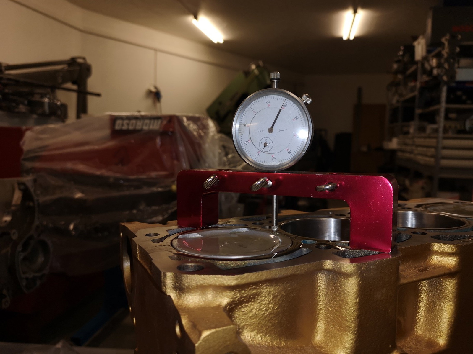

Av andre målinger som blir gjort så er det hvor stempelet stopper på sitt høyeste opp mot blokken, dette er en kontrollmåling for å være på den sikre siden av ikke stempel treffer ventiler etter planing av blokk og topp.

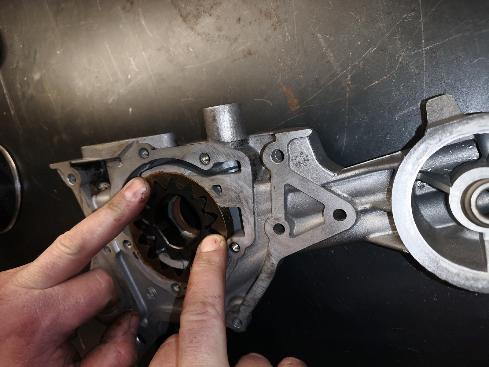

Montering av oljepumpe før den blir satt på motor

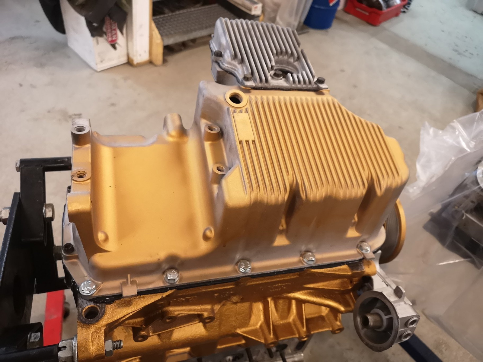

Slet litt med at etter at blokka og bunnpanna ble rengjort og rester av tidligere pakning skrapet vekk at boltene ble for lange. Og vi ble i tvil om det faktisk er pakning eller ikke på en 2L TS bunnpanne. Verken jeg eller verkstedet klarte å finne en slik pakning og Workshop Manual hadde kun ett bilde av en sprøytepistol. Det ble derfor bestemt at vi oppdriver nye bolter og legger ett lag med silikon. Silikon påført, bolter skrudd til litt og litt rundt om og fikk stå over natten før videre jobbing dagen etterpå. Endelig resultat under.

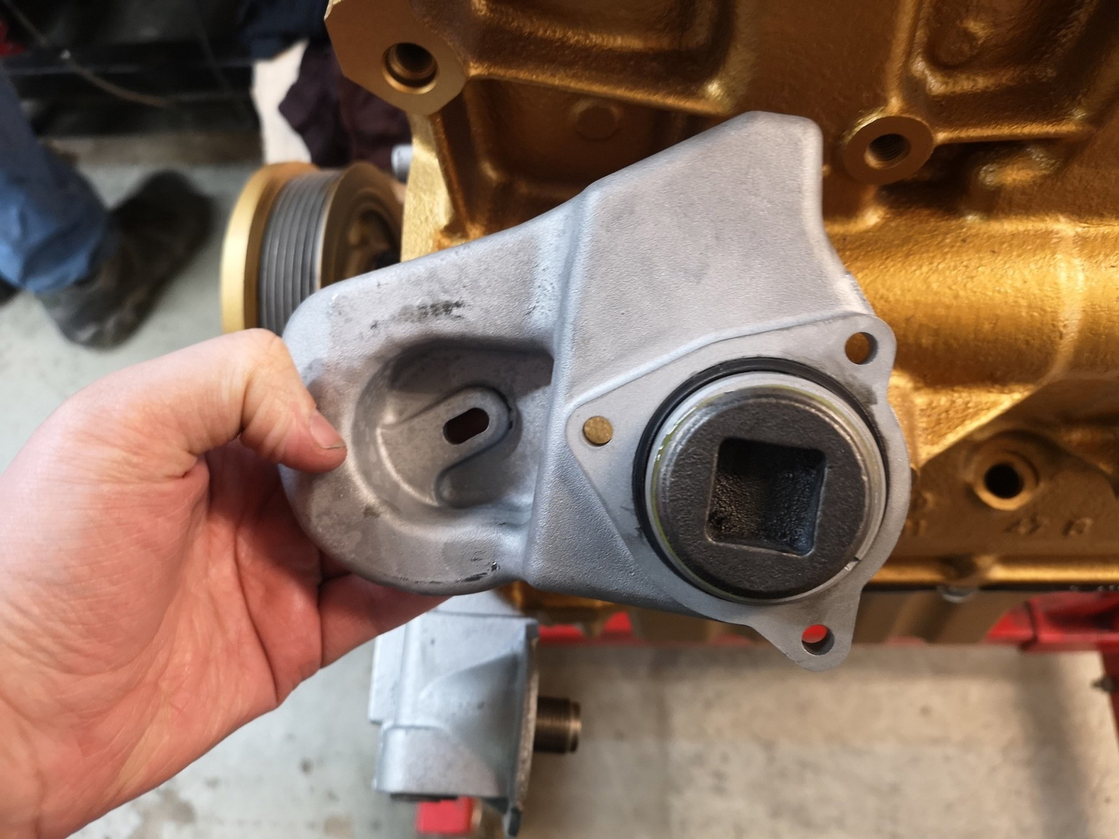

Utover dette så har jeg måttet finne en løsning på å tette hullet der balanseakselen kommer ut. Denne braketten har en vesentlig funksjon på motoren da den holder det ene strammehjulet til registerreima og vi er derfor nødt til å bruke den.
Løsningen ble rett å slett å plugge den. Men hvordan? Etter litt dreiing, prøving og feiling så endte det opp med at det ikke ble noe av det.
Det er forskjellige størrelser på akslene, samt at hullet er kont på yttersiden. Løsningen ble til slutt å skaffe en liten gjengetapp (Ifølge Pon CAT som driver med gravemaskiner så er den liten), for å gjenge opp og skru inn en propp/plugg fra Ford.
Beklager tidvise dårlige bilder. En sprekk i linsa på mobiltelefonen gjør at det samler seg fett og støv slik at telefonen ikke alltid klarer å fokusere så godt.
Der ser dere løsningen. Pluggen er skrudd inn bak, på innersiden og vil bare se ut som en slett flate når braketten settes på motoren.
Så nå er det bare å skru sammen resten av bits and pieces begynne å time motoren. Jeg gleder meg, gjør dere?

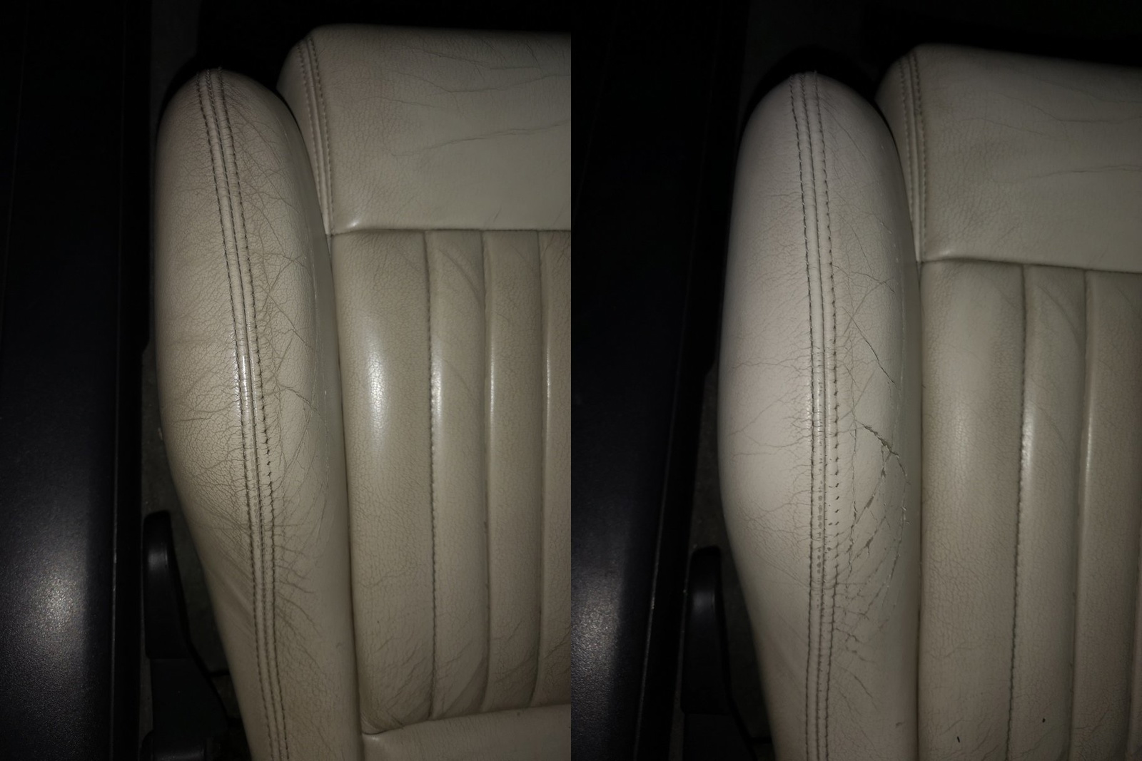

Før til venstre, etter til høyre. Gjelder både bildene.

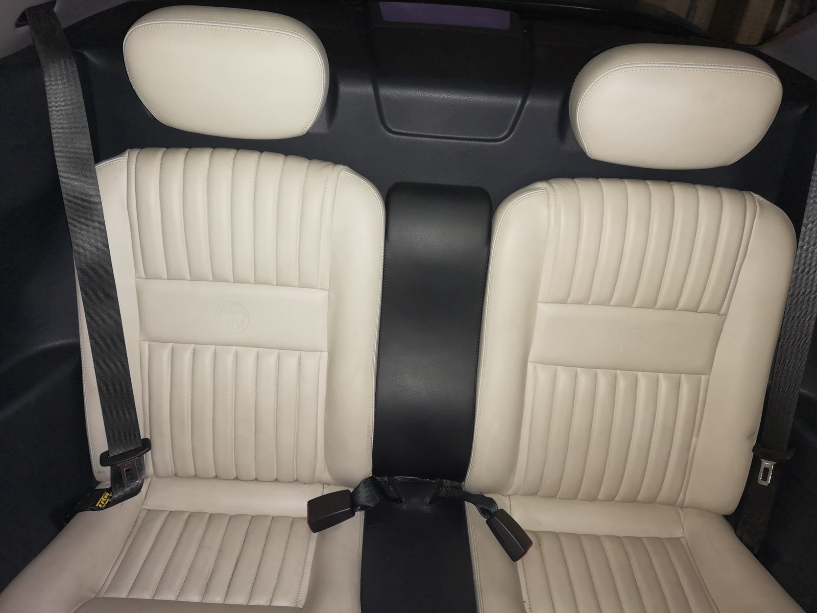

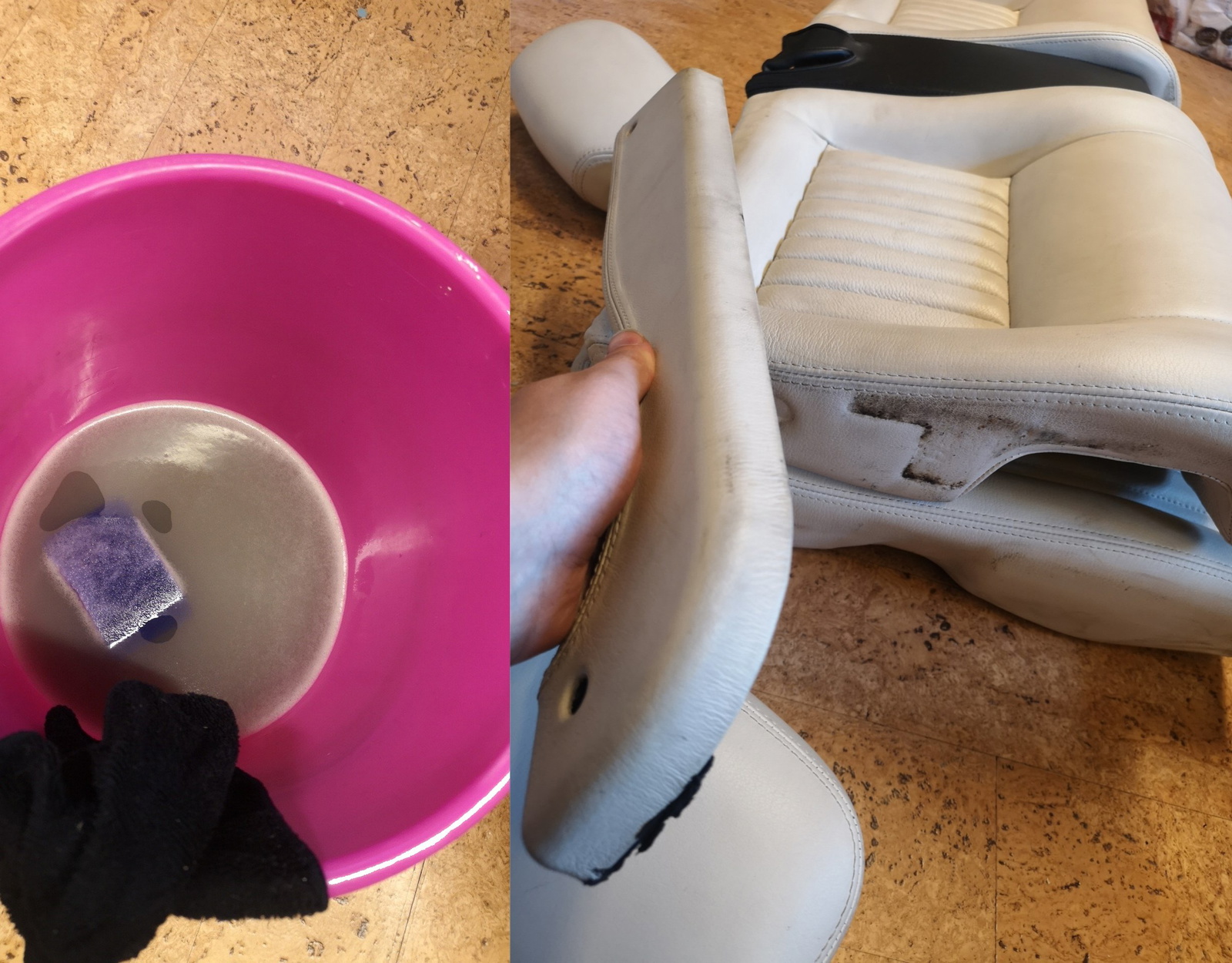

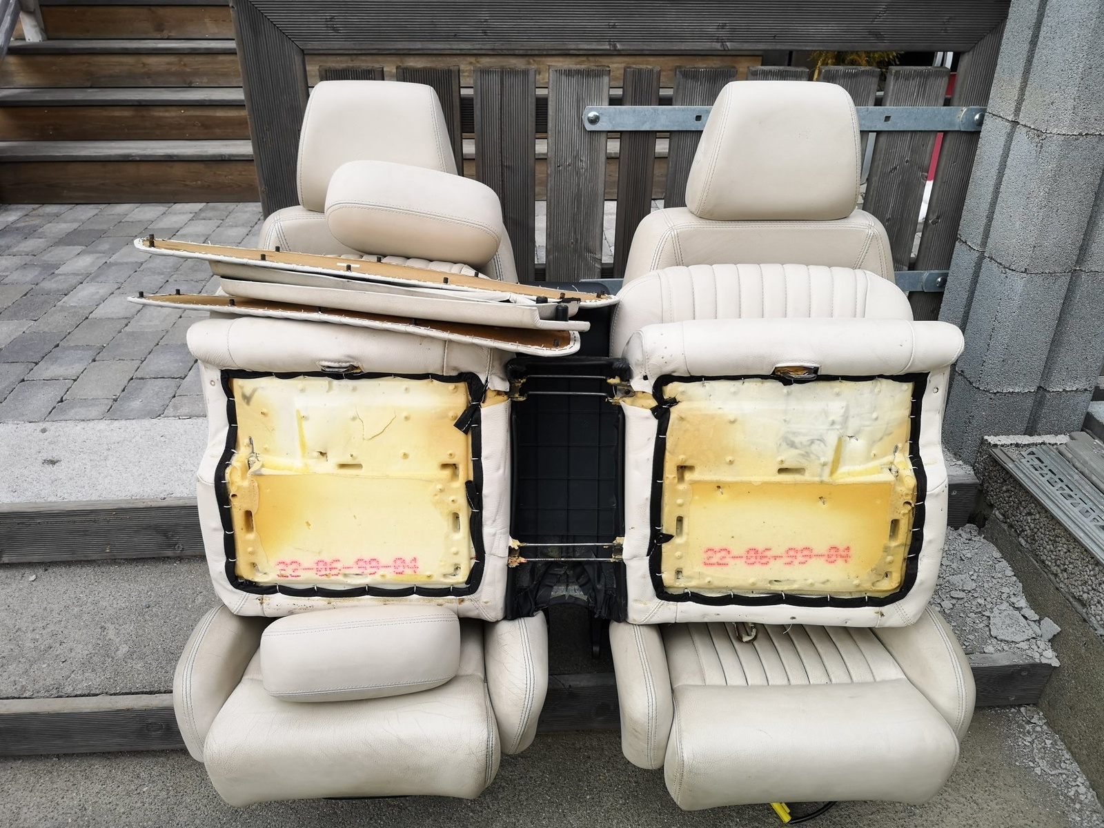

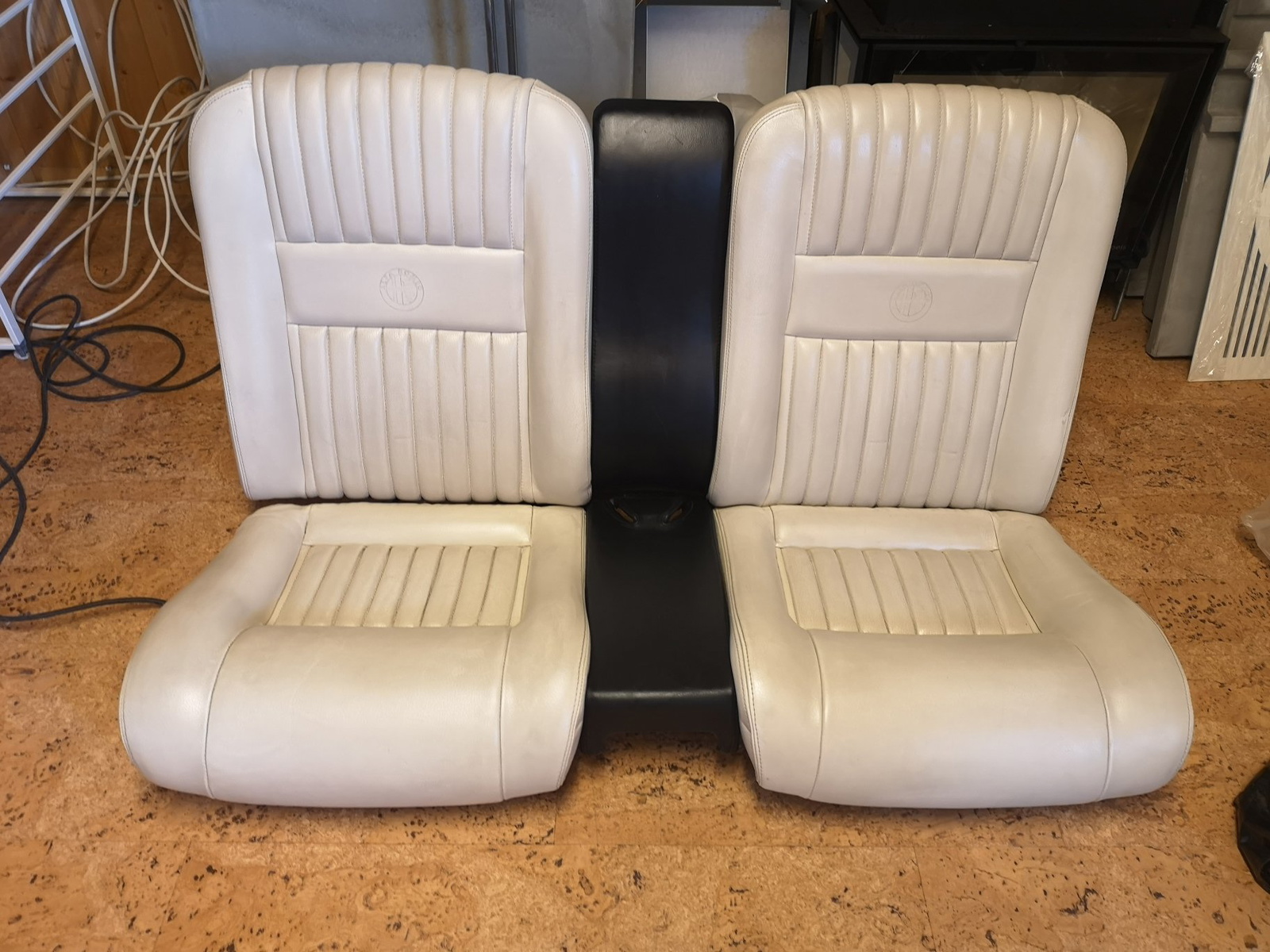

Jeg ble ganske positivt overrasket over resultatet og vurderer å ta setene ut av bilen og bære de med meg inn. Enklere å komme til overalt og gjør at det har muligheten for å tørke litt. Samt at jeg kommer til teppet i bilen. :D Vi får se hva jeg ender opp med å gjøre!
Utover dette har jeg sett på nye dekk til de TI felgene jeg har handlet inn tidligere. 2 av de er for slitte til at det er forsvarlig å bruke dem. Diskutert med en i miljøet og kommet frem til at prisen på gateslicks ikke er nevneverdig dyrere enn normale dekk hos forhandler så blir å prøve dette når den tid kommer!
Av andre planer fremover så vil det bli vurdert coilovers for å erstatte nå 15 gamle Koni dempere og Eibach fjører som ikke er skrevet i vognkort.

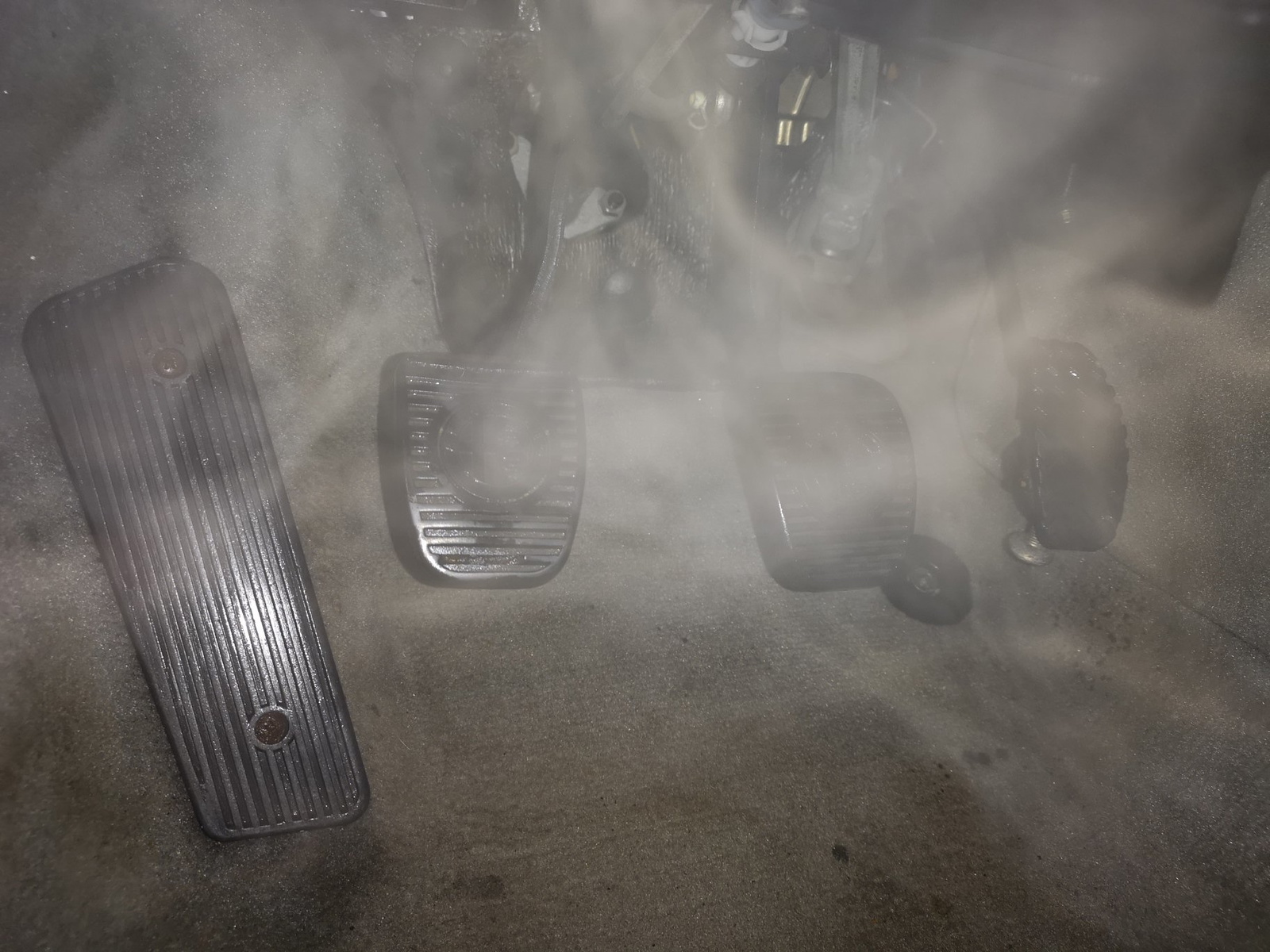

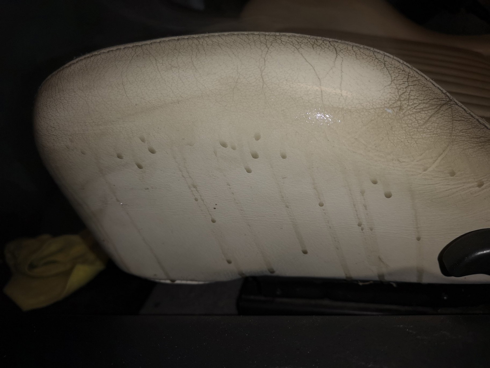

Nå vet jeg ikke hva du har forsøkt av rensemetoder på de skinnsetene der før, men jeg ville frarådet deg å damprense dem før du er sikker på at du ikke får de rene med dedikerte produkter.
Det du oppnår ved å rense med damp er en akselerert aldring av skinnet samt at det blir hardere i etterkant.
Godt tips er: Ikke bruk/gjør noe med skinnet som du ikke hadde ønsket å gjøre med din egen hud.
Til info så er jeg kurset av Colourlock i skinnbehandling, så dette baserer jeg på hva de lærer bort.

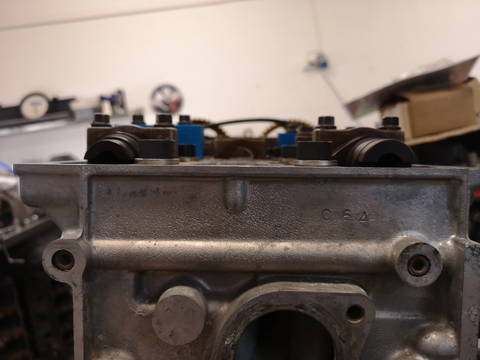

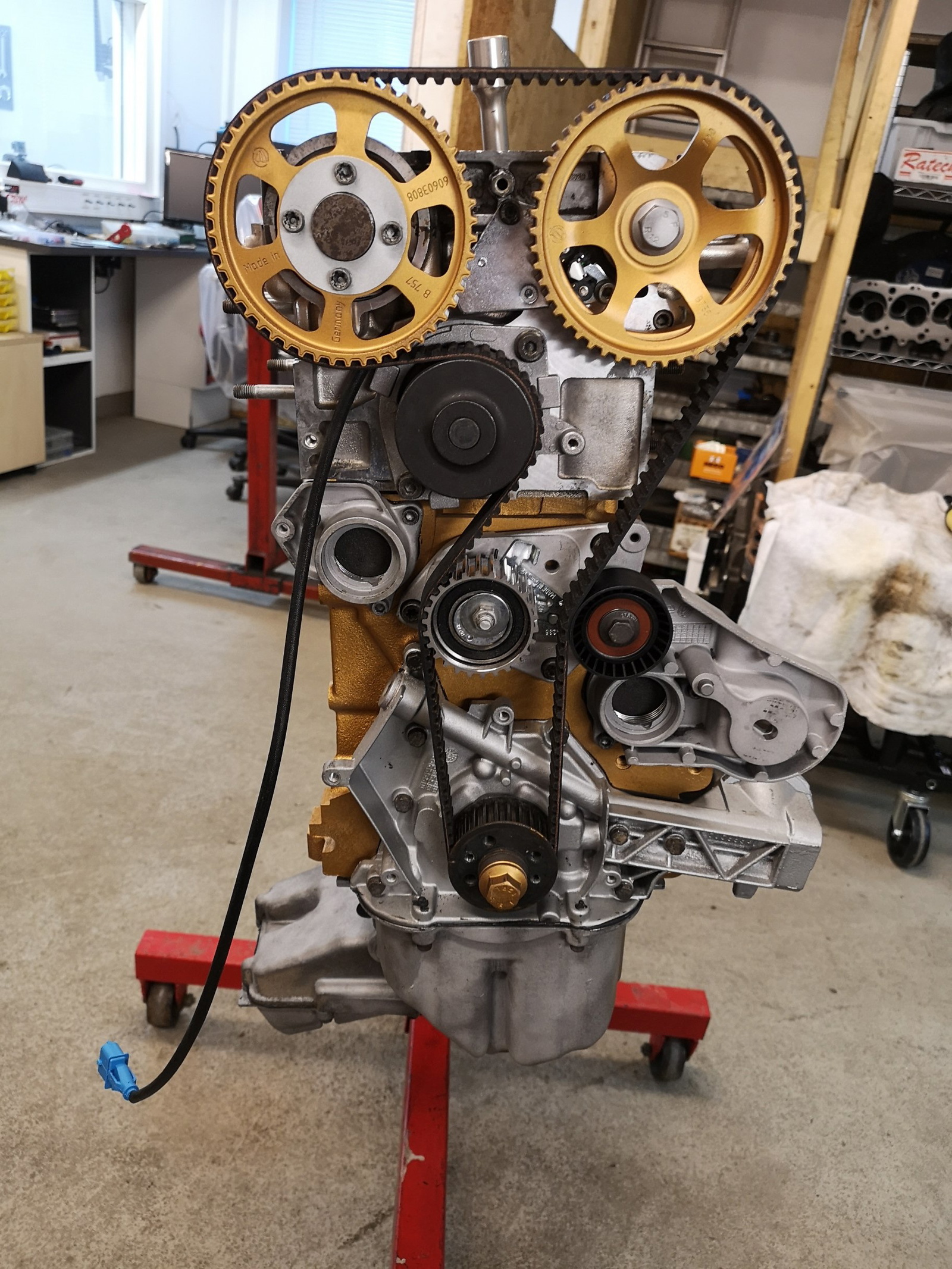

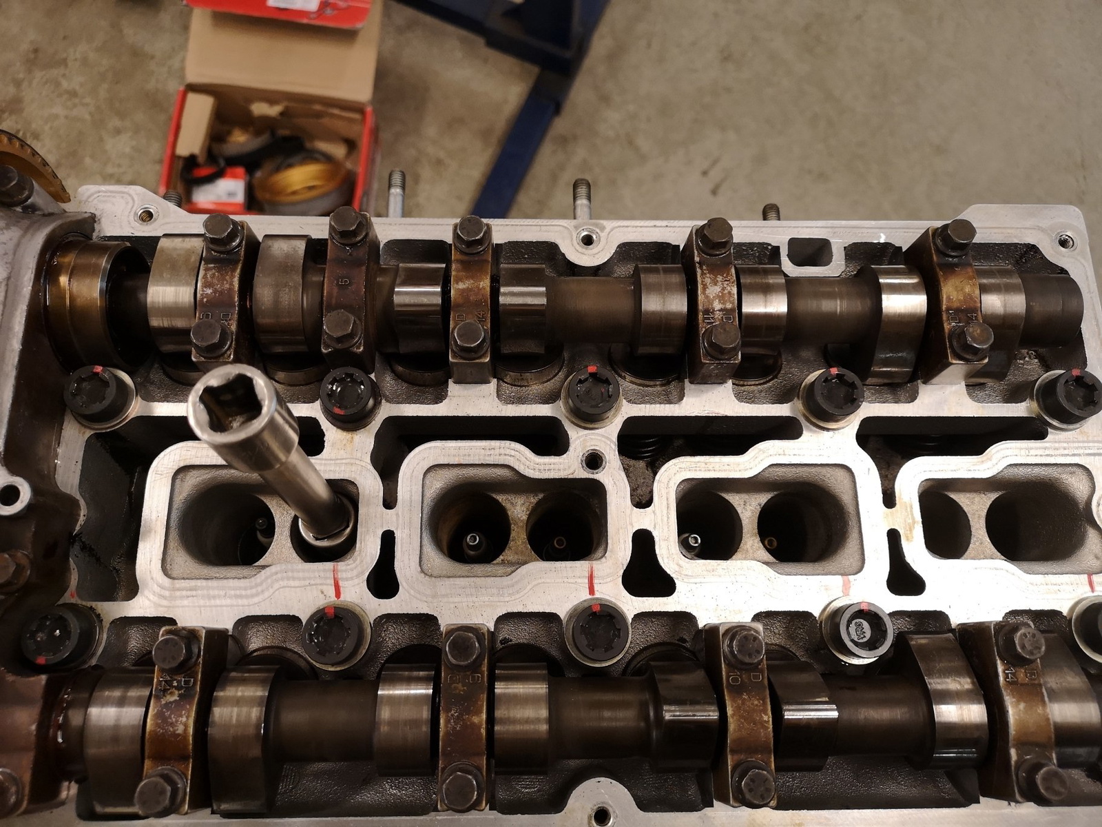

Tja, hvor skal en starte? For motoren sin del, så ble den timet og gjøres snart klar for siste innspurt. Det gjenstår litt lakk før innsug og manifold blir satt på. Oppsummerer derfor bare kort med noen bilder. Lar de tale for seg selv i dag også, som vanlig.
Deksler og slikt satt på for å sjekke plassering av ting, og tidligere bilder fra demontering blir brukt som referanse.
Kamhjul, vannpumpe løpehjul og strammer skrudd på, noe løst for å justere til riktig plassering.
Kammene låses på plass med låseverktøy. Glemte å ta nærbilde av avstanden fra de blå kamlåsene og lobene på kamakselen. Avstanden var i allefall noe betydelig da Colombo&Bariani ble montert på denne bilen tidlig etter at den kom inn i landet. Det ble selvfølgelig dobbeltsjekket at kamlåsene passer trimkammene.
IMG_20190408_182953.thumb.jpg.1bf7a4ecbf2c0a7b8cc013c06487169e.jpgIMG_20190408_183006.thumb.jpg.8839d77d72eaa475db0eaba502259af1.jpg
Regreim satt på og strammet til, tight og fin.

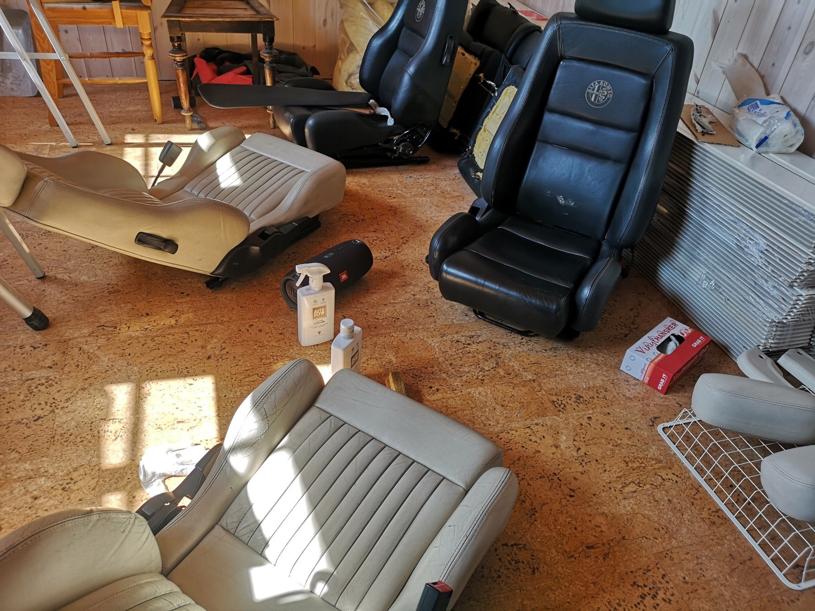

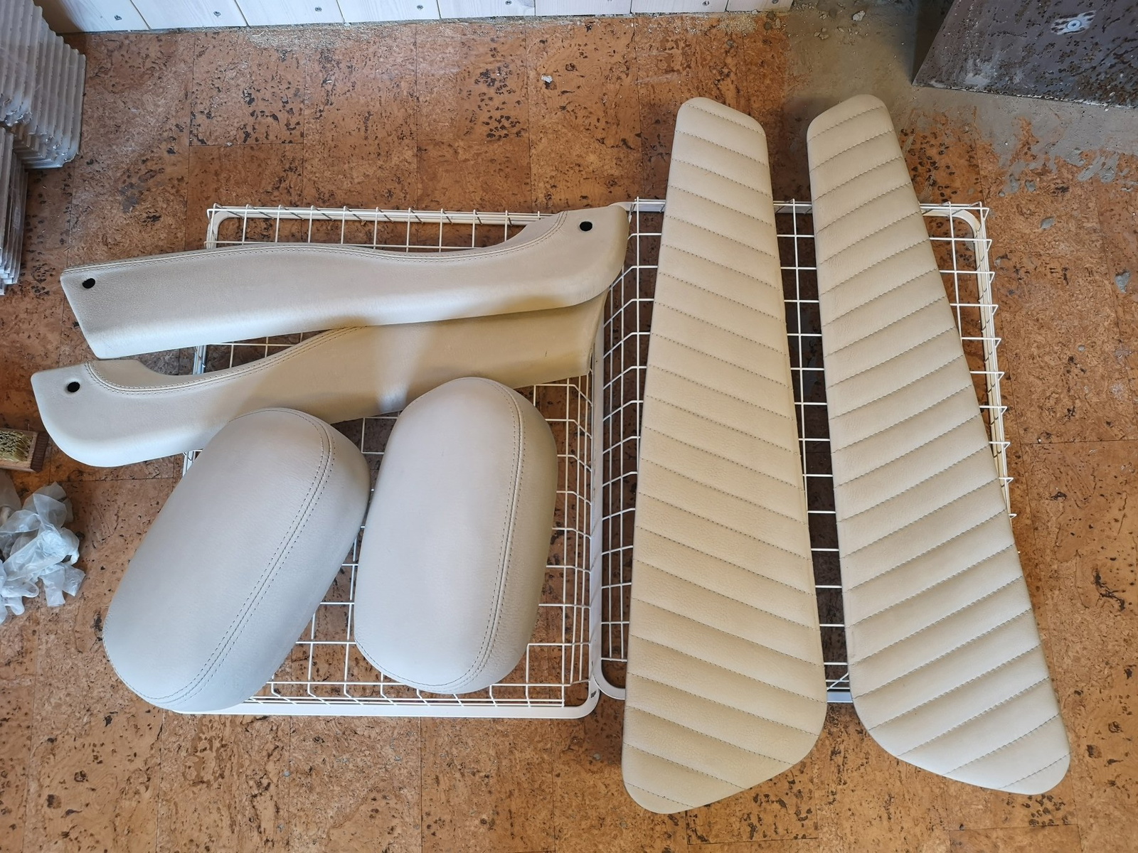

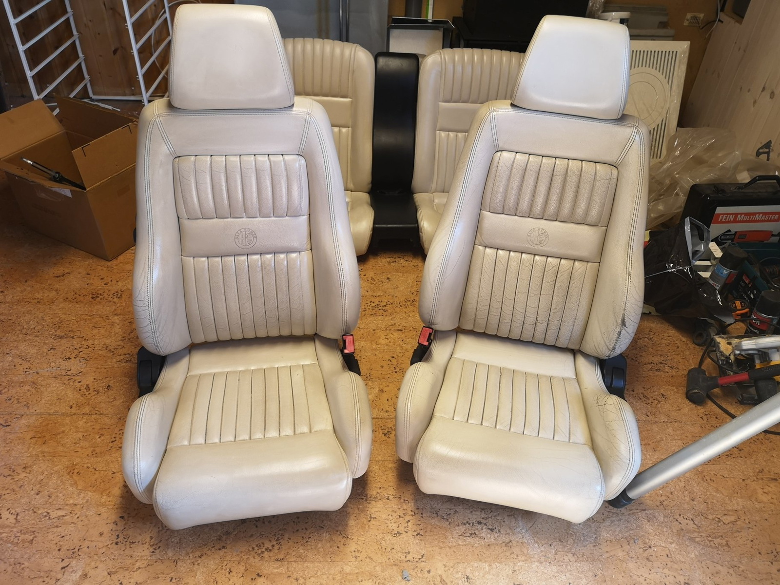

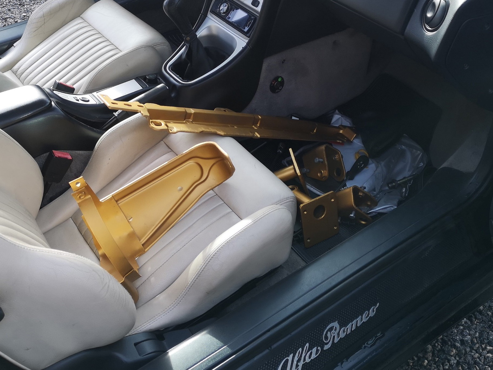

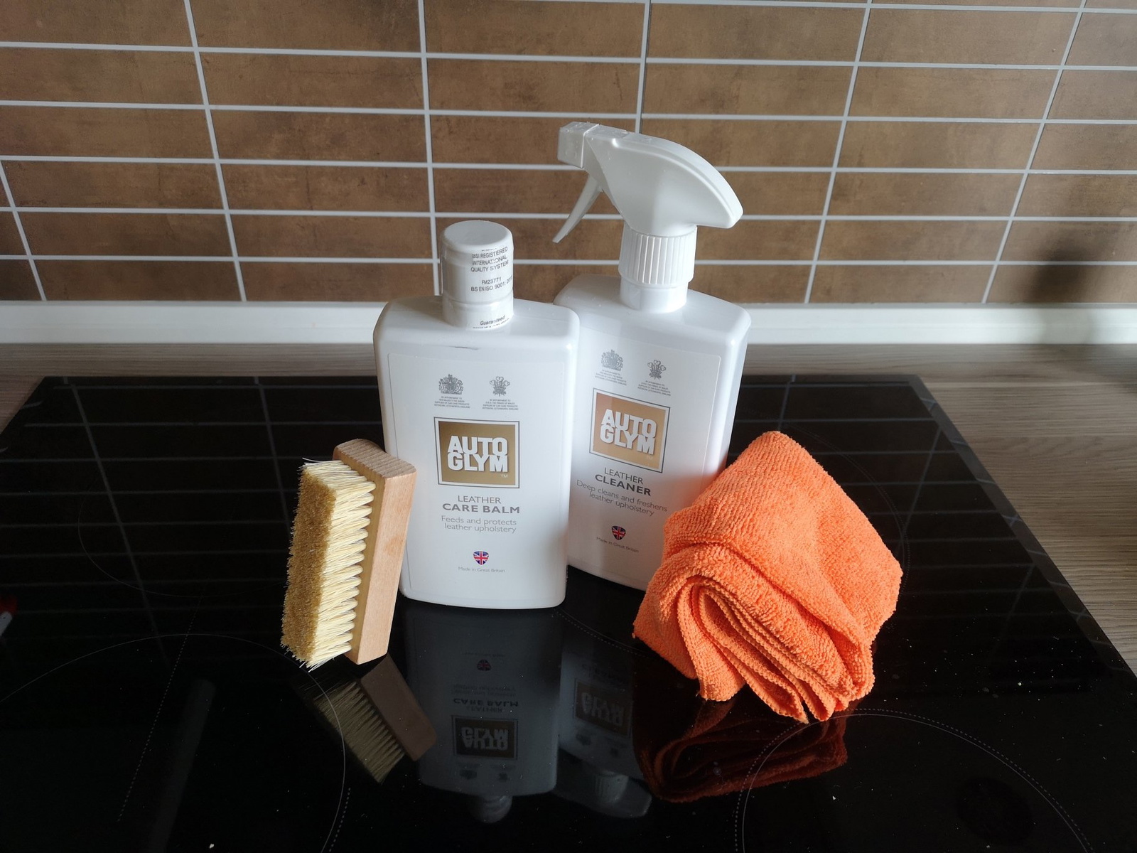

Har det siste gjort noen forberedelser og rengjøring inne i bilen. Driver litt både med motor og bil og prøver å gjøre alt på en gang. Er glad jeg orker å gjøre noe hele tiden, hehe. Da er det alltid noe mindre å gjøre siden!
Startet med å ta ut setene for å ta de med inn, hvor jeg skal gjøre ett godt forsøk med skinn-rens med kost ifra Autoglym. Ble tidligere prøvd litt damp men bare noen små flekker til test da det enda da bare var 5 grader ute og faren for at fukta ikke fordampet var der. Ble ikke sånn veldig stor begeistring når jeg satte alt på trappa, men fikk sniket meg unna med noen unnskyldninger.

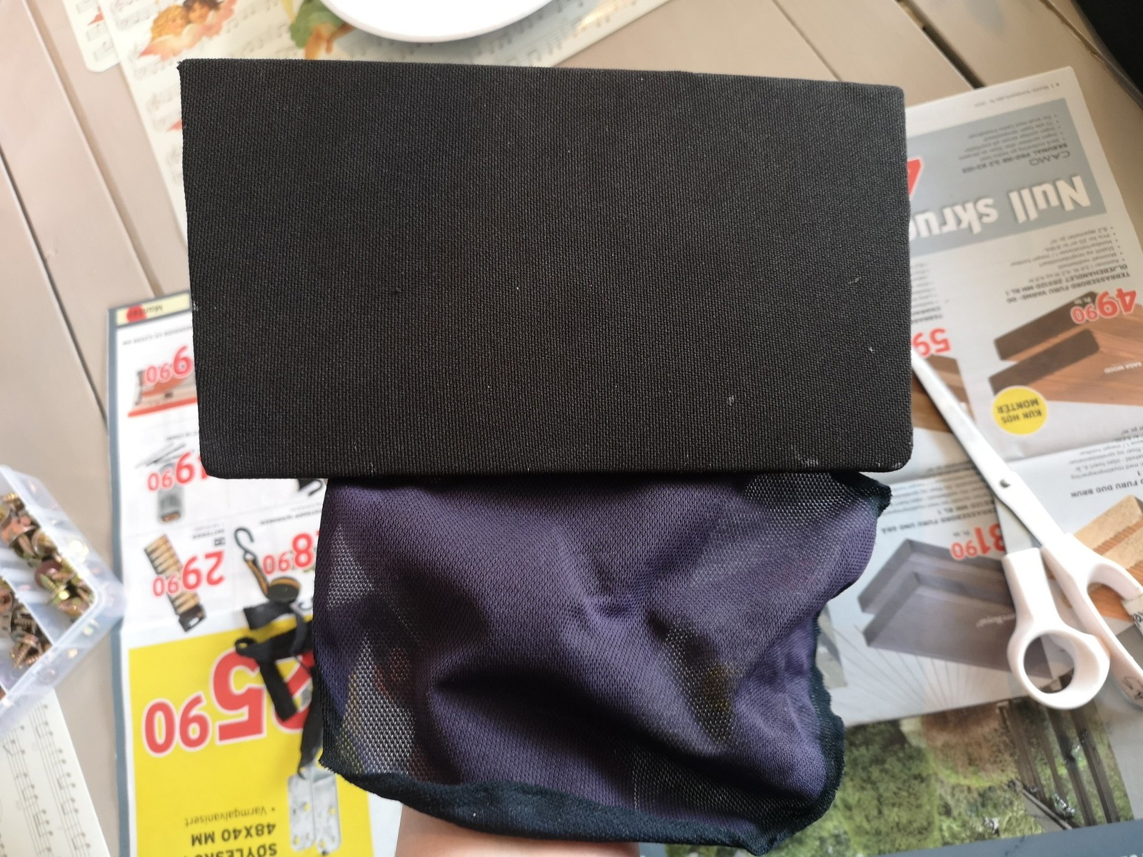

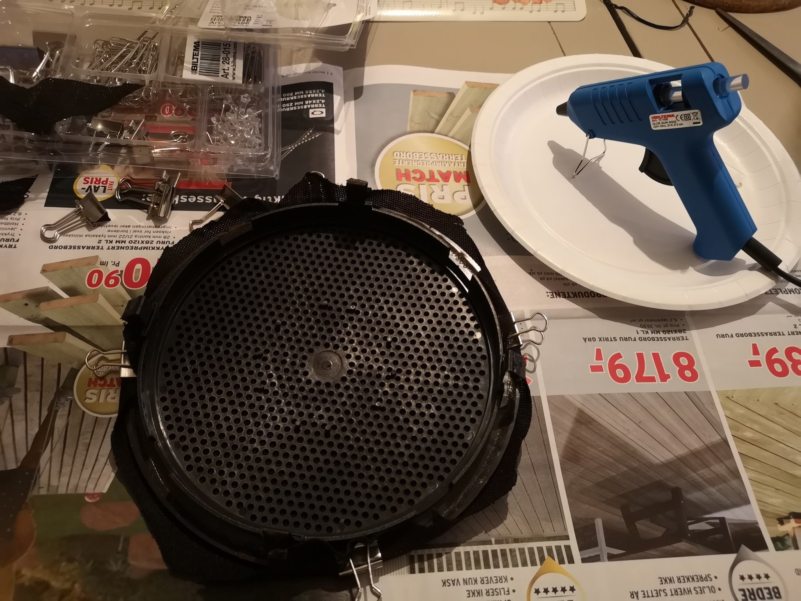

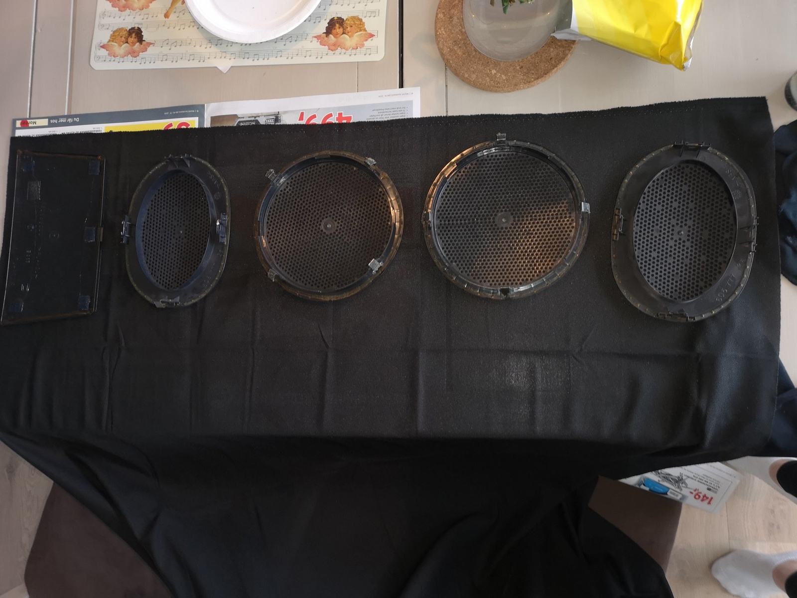

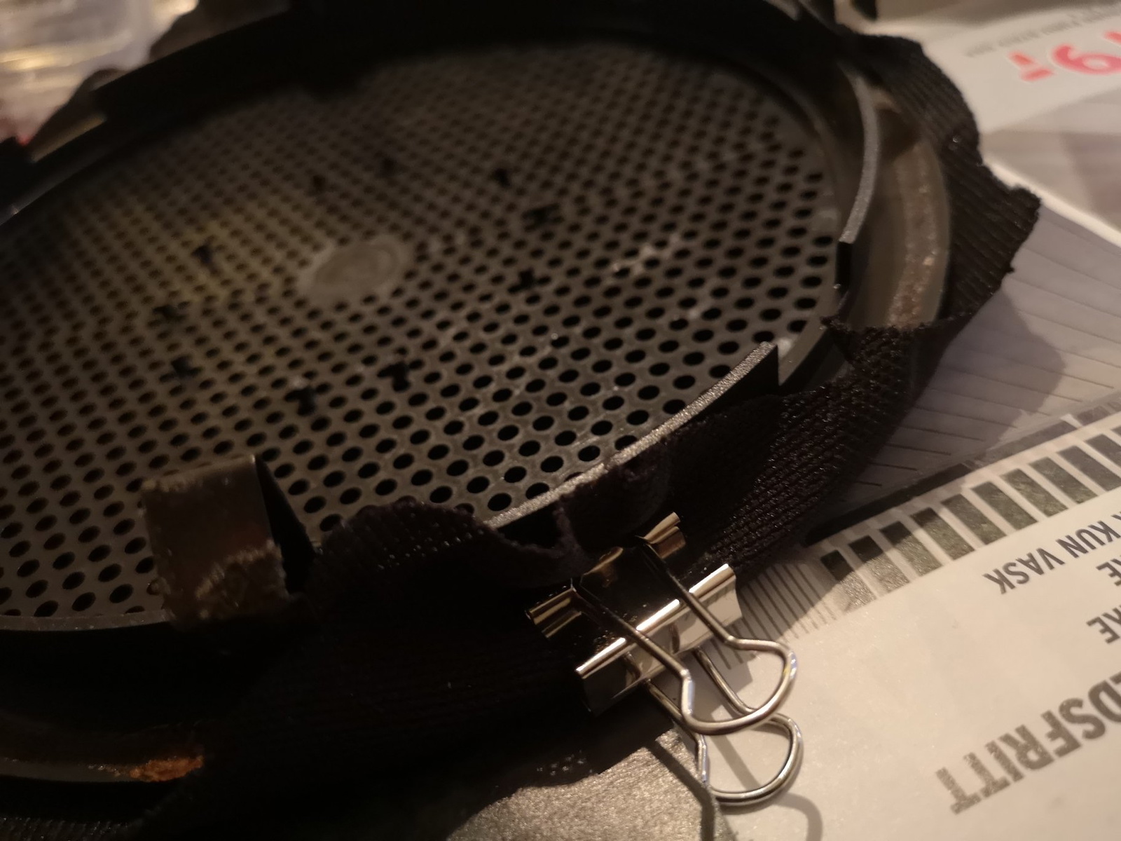

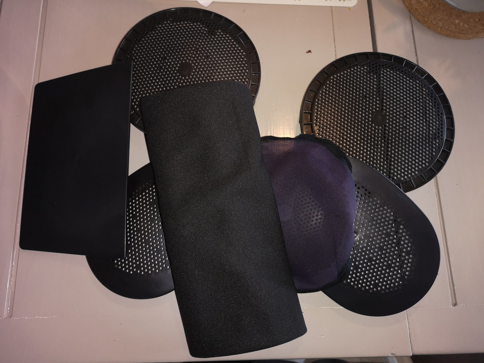

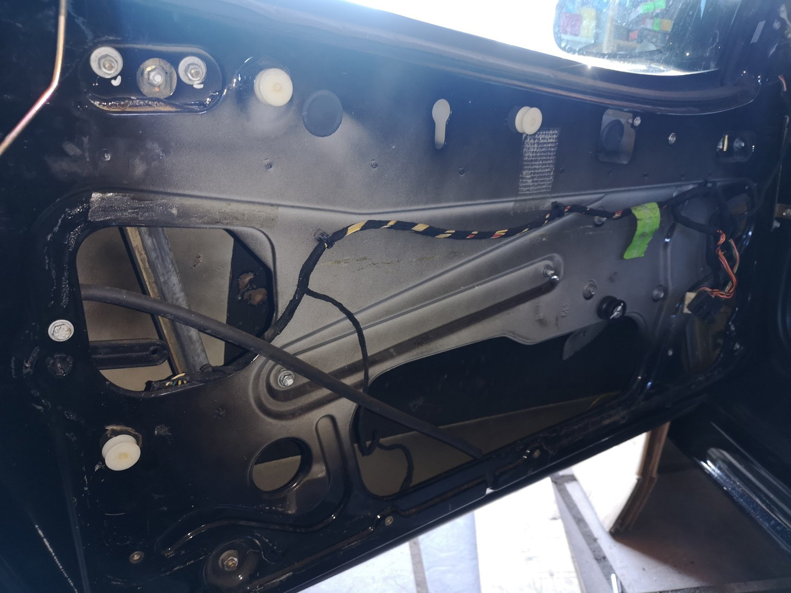

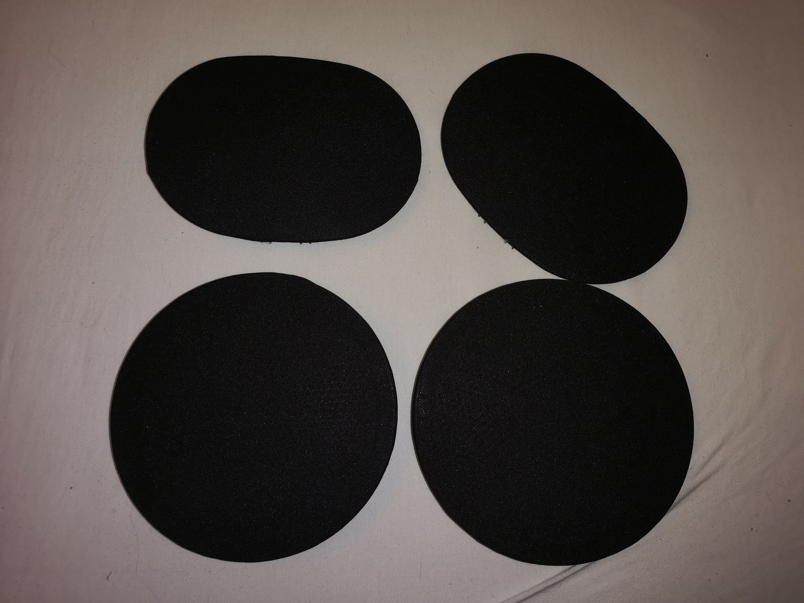

Etter dette har jeg tatt av dørpanelene for å fikse høyttaleren på den ene siden, de små diskantene ved dørhåndtakene. Mens jeg venter på en ny, brukt en, ifra England, så har jeg etterisolert litt for å se om det kanskje blir noe bedre å bruke bilen til lengre turer når dette er ønskelig.
Gammel isolasjon under for sammenligning.

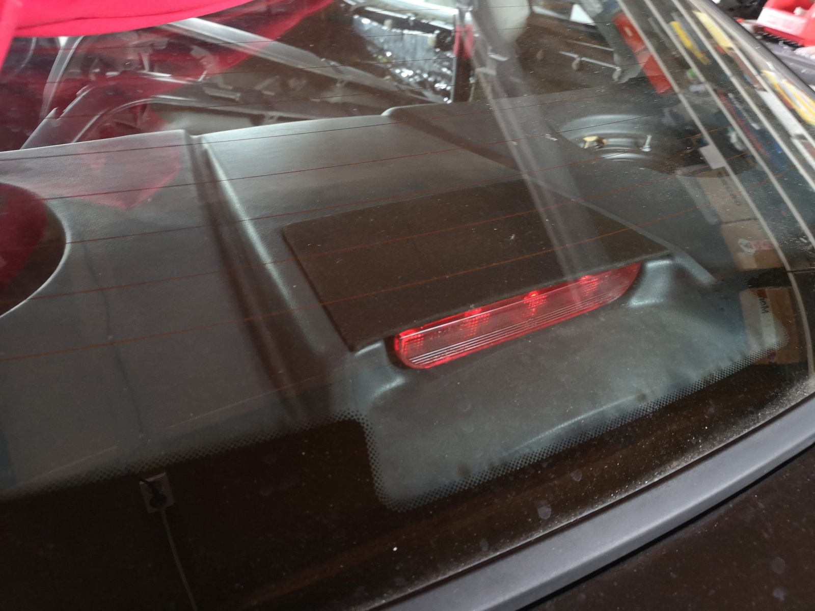

Bak på hatthylla så ser høyttaler trekkene litt lilla ut, og jeg har spurt noen andre med 916 GTV for å høre om det er tilfelle der og. Noe det var. Tok de ut og oppdaget at det kanskje er solskade, solbleiket. Dette tror jeg fordi at de på baksiden på kanten hvor trekket er festet er sort.
