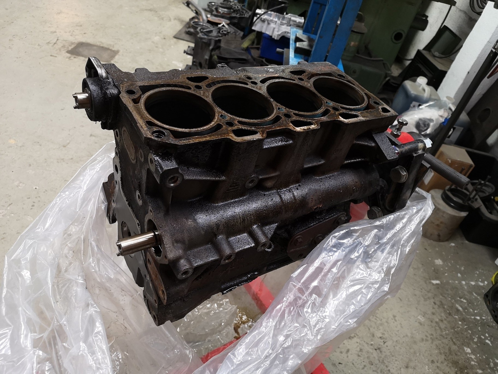

Dumkjøp av 916 GTV? Gjennomgang før pkk
Kjedelig start på forholdet, men det høres ut som dette kommer til å gå veldig bra til slutt! Flott at du kommer og deler med oss på forumet!
Trist at dette skjedde med ny bil som var handlet inn. Nå blir det jo bra med full overhaling. Vet du om motoren har hatt reg reim havari tidligere?

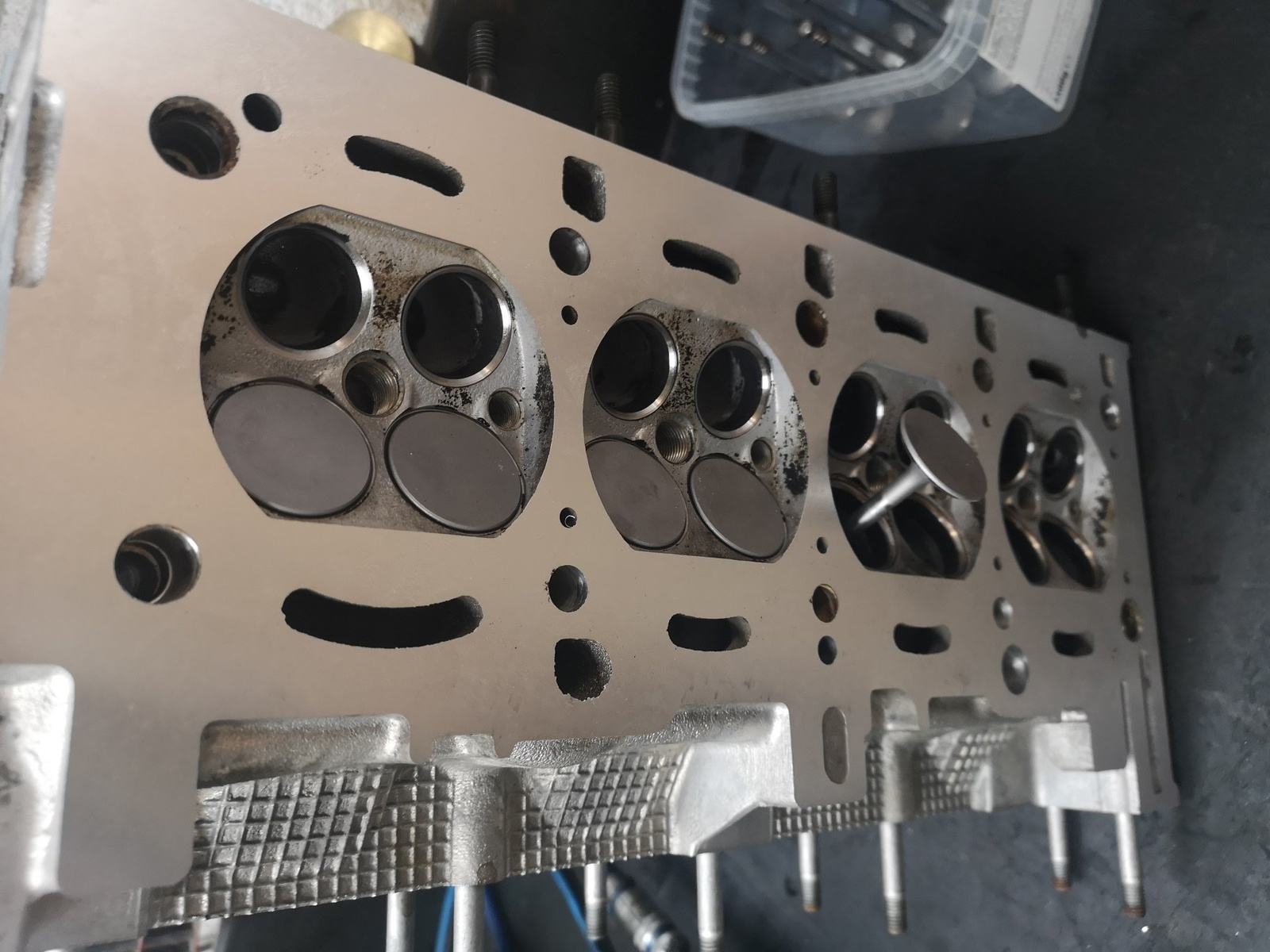

Kjedelig men det fulger med masse lærdom av å bygge opp motoren! Jeg kjenner ikke til at den tidligere har hvert havarert, men det drøpp bittelitt olje fra den når jeg kjøpte den så tydelig at den har gått lengre med lite olje. Jeg peilet olje før kjøp, og før turen til minnetreffet så skaden hadde på en måte allerede inntruffet før kjøp.
Trist, men det blir nok bra til slutt. Dette er vel typisk følgeskade etter reg reim brudd, det er nok derfor Dysan spør
Ja, det er det jeg og har blitt forklart. Har god historikk på bilen og det er ingenting som tyder på at bilen har hatt større reparasjoner på motor. Veldig god historikk frem til eieren jeg kjøpte den av, og han fortalte en god del om bilen samt noen kvitteringer som bekrefter historiene.
Det holder med litt slappe intervaller på skift av olje, litt lite olje og aktiv kjøring i sving = dårlig kombo. så det trenger ikke nødvendig vis ha vært et ras på motor.

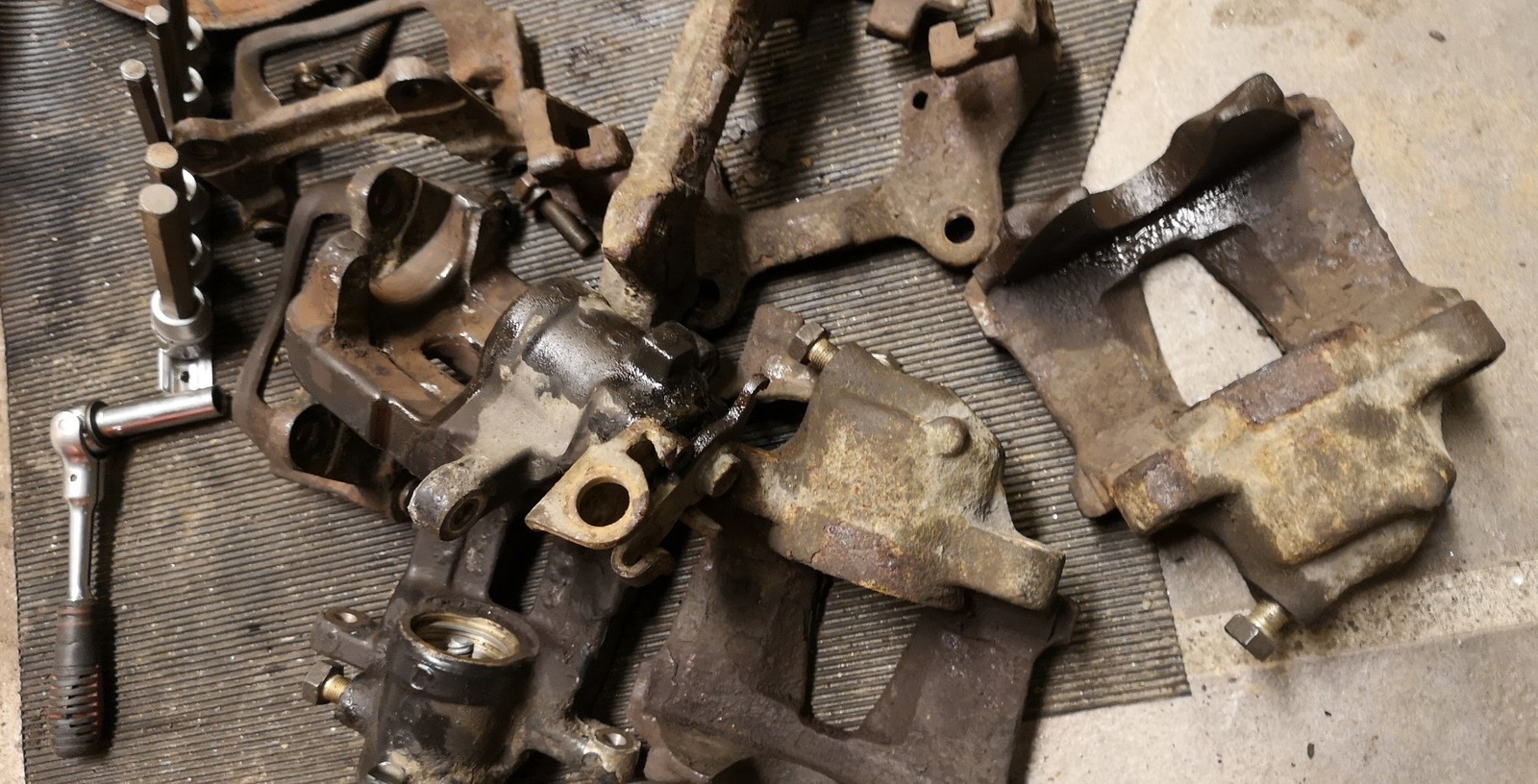

BREMS!

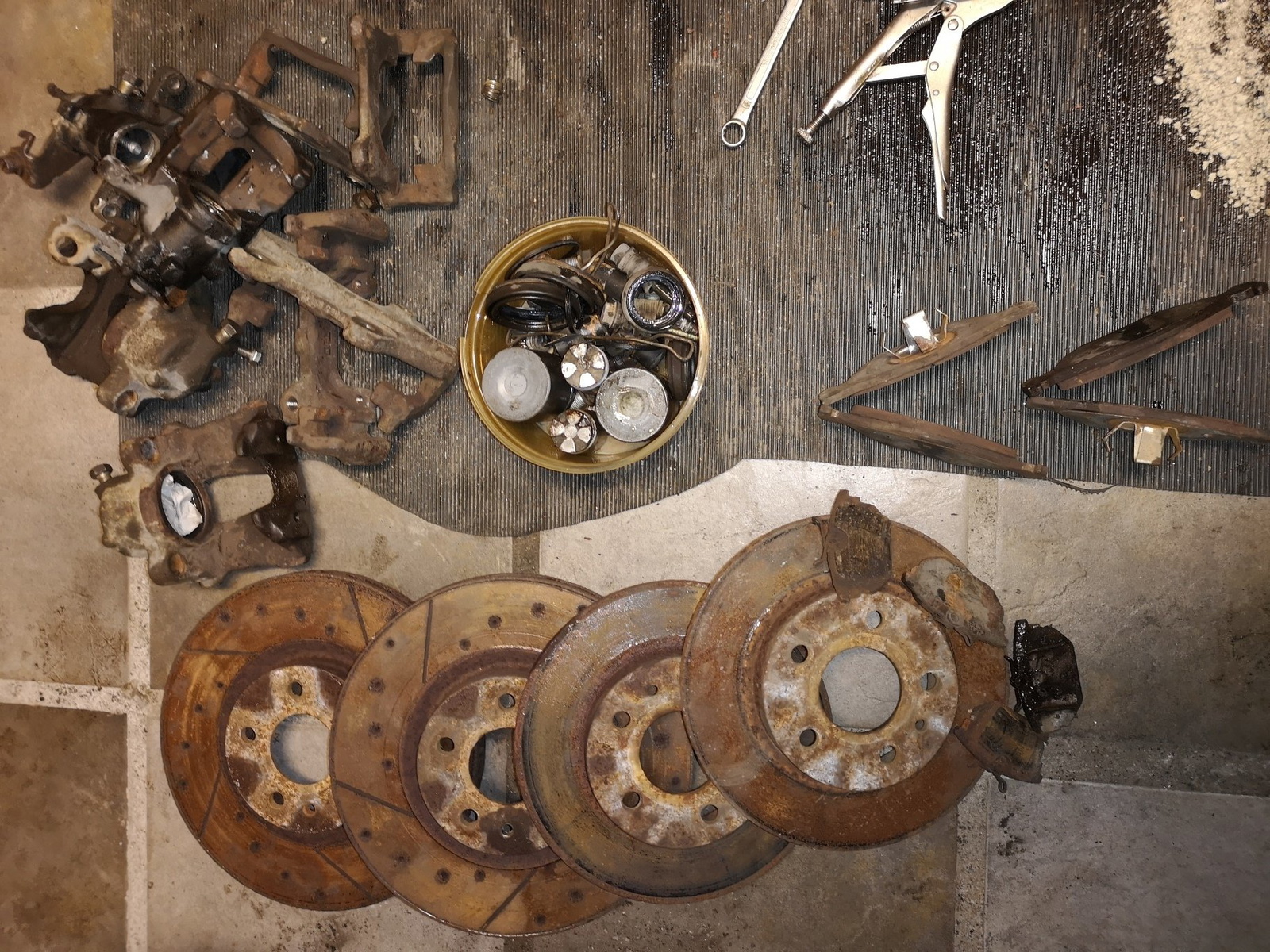

Eller ikke. - Kvitteringene tyder på at det begynner å bli litt siden bremsene har blitt gått over. Så har benyttet meg av ledig glassblåserkabinett til å prøve å gjøre noe nyttig. Forrige eier var en hyggelig kar som hadde kost seg med bilen men følte han ikke klarte å gi helt den omsorgen den fortjente. Alle biler kommer vel dit? Siden bremsene ikke var dokumentert byttet i nær fortid og at datoen begynte å bli "en stund siden" så fant jeg ut at jeg får ta i litt og gjøre vondt mindre vondt. Kanskje til det bedre og?
USER_SCOPED_TEMP_DATA_MSGR_PHOTO_FOR_UPLOAD_1547225911174.jpg_1547225913044.thumb.jpeg.43c323f1c2c9a80d1fae7a05cf755fda.jpeg

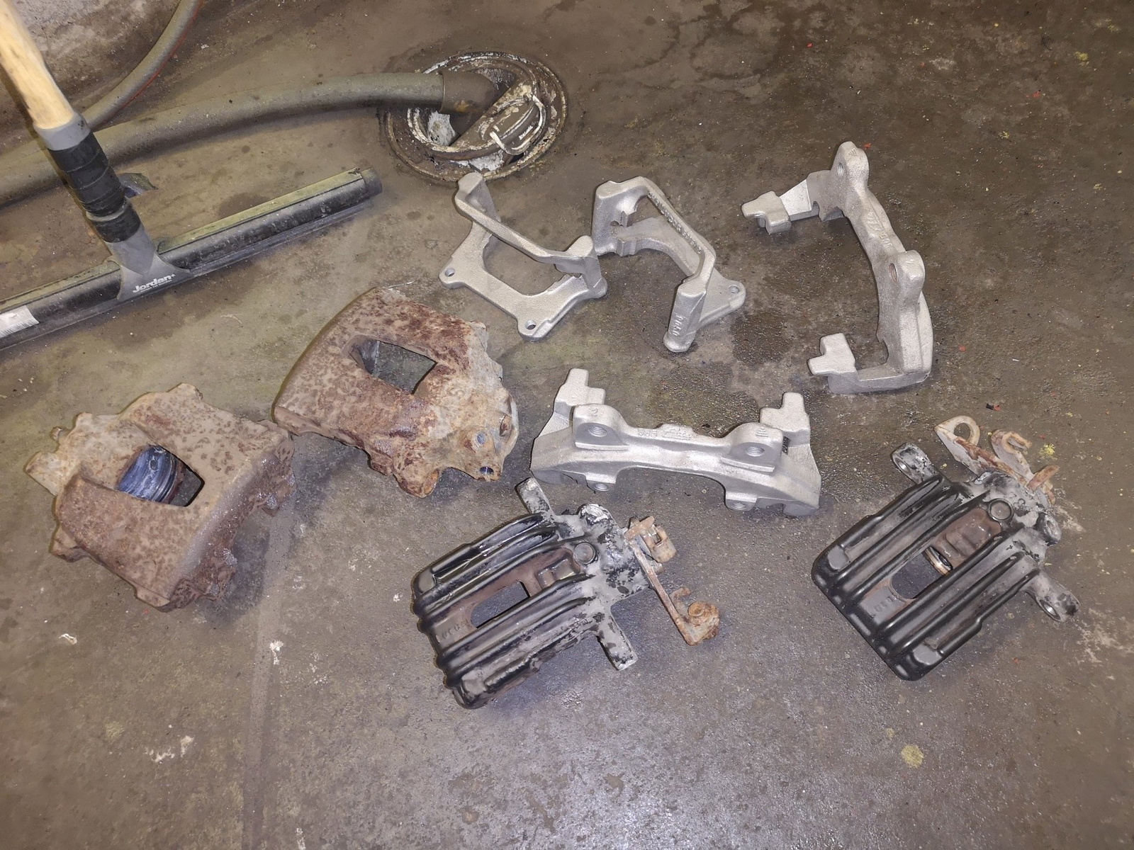

Det er ikke maling, ikke noe farge. Klossene var foran slitt helt ned nesten og det var merkelig at bilen i det hele tatt stoppet... I påvente av deler i posten lot jeg meg fristes til å diskutere glassblåsing og lakk. Det er ikke alltid det lønner seg å glassblåse de selv, da det kan sitte igjen glass bak sylindrene, inni systemet der bremseveska skal være. Demonterer du det like godt som avbildet så er det både viktig og vanskelig å vaske det skikkelig også. Greit å ha kokekar i tillegg. (Bør ikke glassblåses uten at du har mulighet til å vaske og rense systemet godt)
Etter å ha glassblåst holderne, og kun vasket klavene i kokekar så ser jeg at de bak har igjen litt sort pulverlakk og må kanskje ha hvert nye en gang i tiden? Og at de foran synger på siste vers. Det ble derfor avgjort at jeg tar sjansen på å glassblåse de da de ikke får blitt mye verre enn de allerede er. Resultatet av å glassblåse de kan virke bra, men gjenstår å se funksjonen helt og holdent.
Jeg valgte å montere inn stemplene og bruke pakninger som var tette. Dette i tillegg til å tette åpningen til bremserør og nippel. Teipet også rundt sylindre i tillegg, bedre å beskytte for mye.
USER_SCOPED_TEMP_DATA_MSGR_PHOTO_FOR_UPLOAD_1547304849041.jpg_1547304852950.thumb.jpeg.1eac85aa482415cb3a637c3d0e0a34d0.jpeg
Resultatet ser bedre ut og jeg bestemte meg for å lakkere disse røde. Sort bil, røde kalippere. En ganske vanlig kombinasjon men som også fungerer bra! Ignorer den gullfargede metall-greia, brakett, holder. Det er noe annet som er på gang. 😉
Etter å ha mottatt feil deler bak, så ble det bare å montere de foran. Resultatet er til å bli glad av. Ser mye bedre ut og kanskje fungerer de fint også?
Gleder meg til jeg får riktige pakninger bak, og får det opp å gå! Venter på bremseskiver og klosser fra en norsk nettbutikk. Gjenstår å få de hentet eller levert før jeg røper hva det blir!

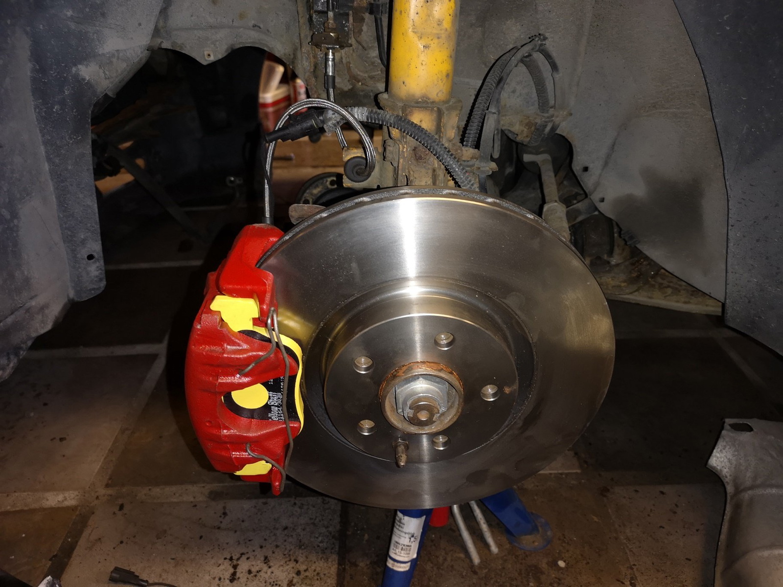

Den som venter, venter ikke forgjeves!  I dag har jeg hvert veldig effektiv fra jeg sto opp nokså sent og ikke var i gang før 11, men fra da var det full guffe.
Byttet brekkwire, lite bilder da prosessen var tung og trangt da det er begrenset hvor høyt jeg får løftet bilen med bare en jekk.. (2.5t stor jekk med solid konstruksjon, slik at sjansen for at den triller/velter er minimal, aldri jobb under en bil uten hjelp av bukker! - Ikke prøv dette hjemme.)
Utover dette så hadde jeg forrige dagen byttet bremseslanger som nevnt og slenger først med ett bilde av dette.
Ser slik ut som dette på bilen. Her ser du også nevnt jekk.
Ferdig resultat, med yellowstuff fra EBC og Kalipperlakk fra VHT

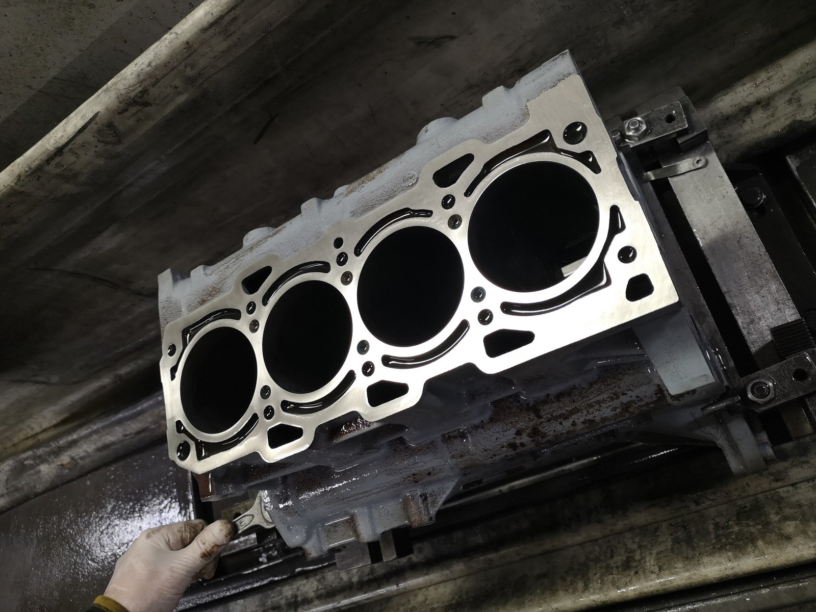

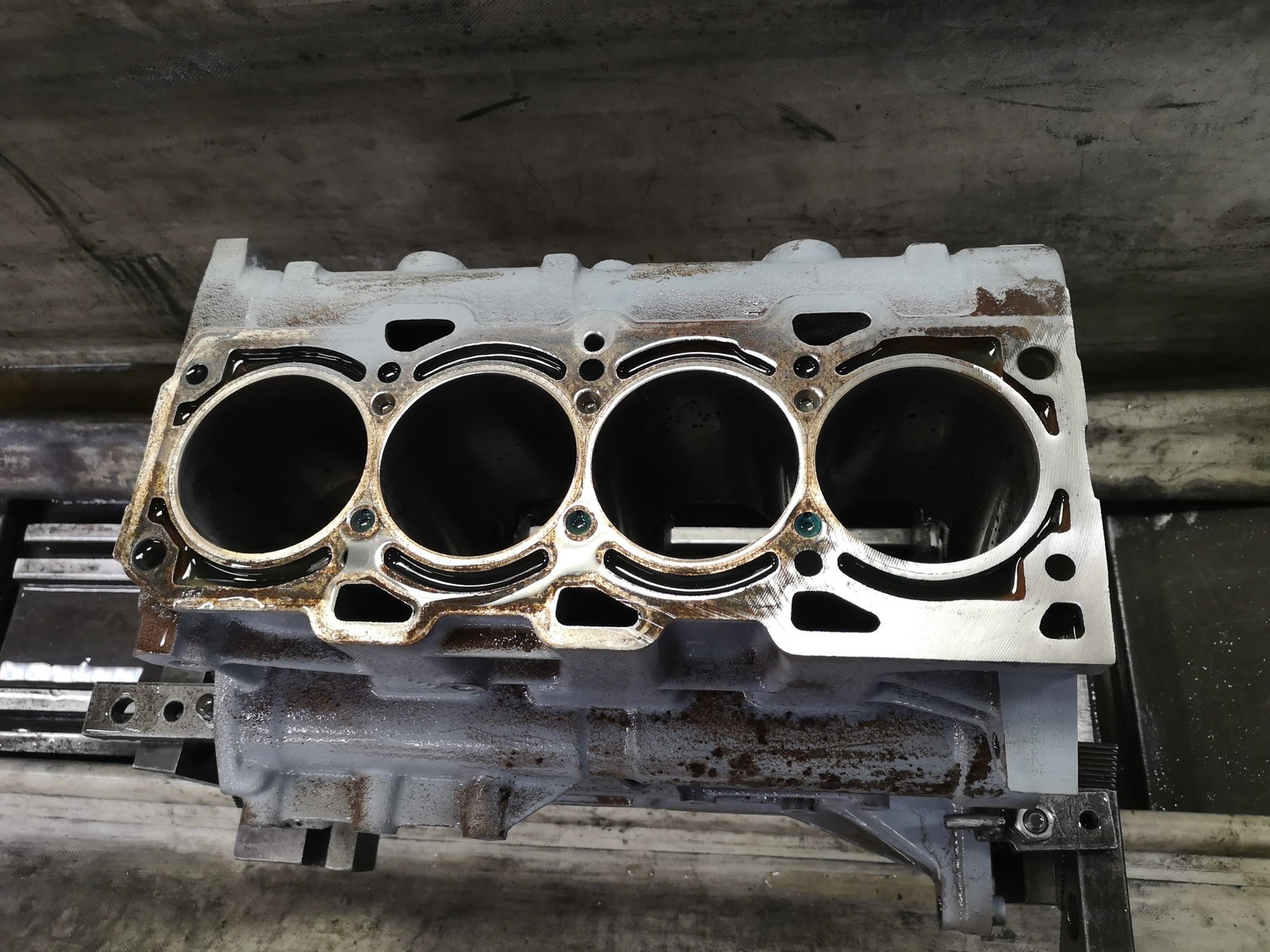

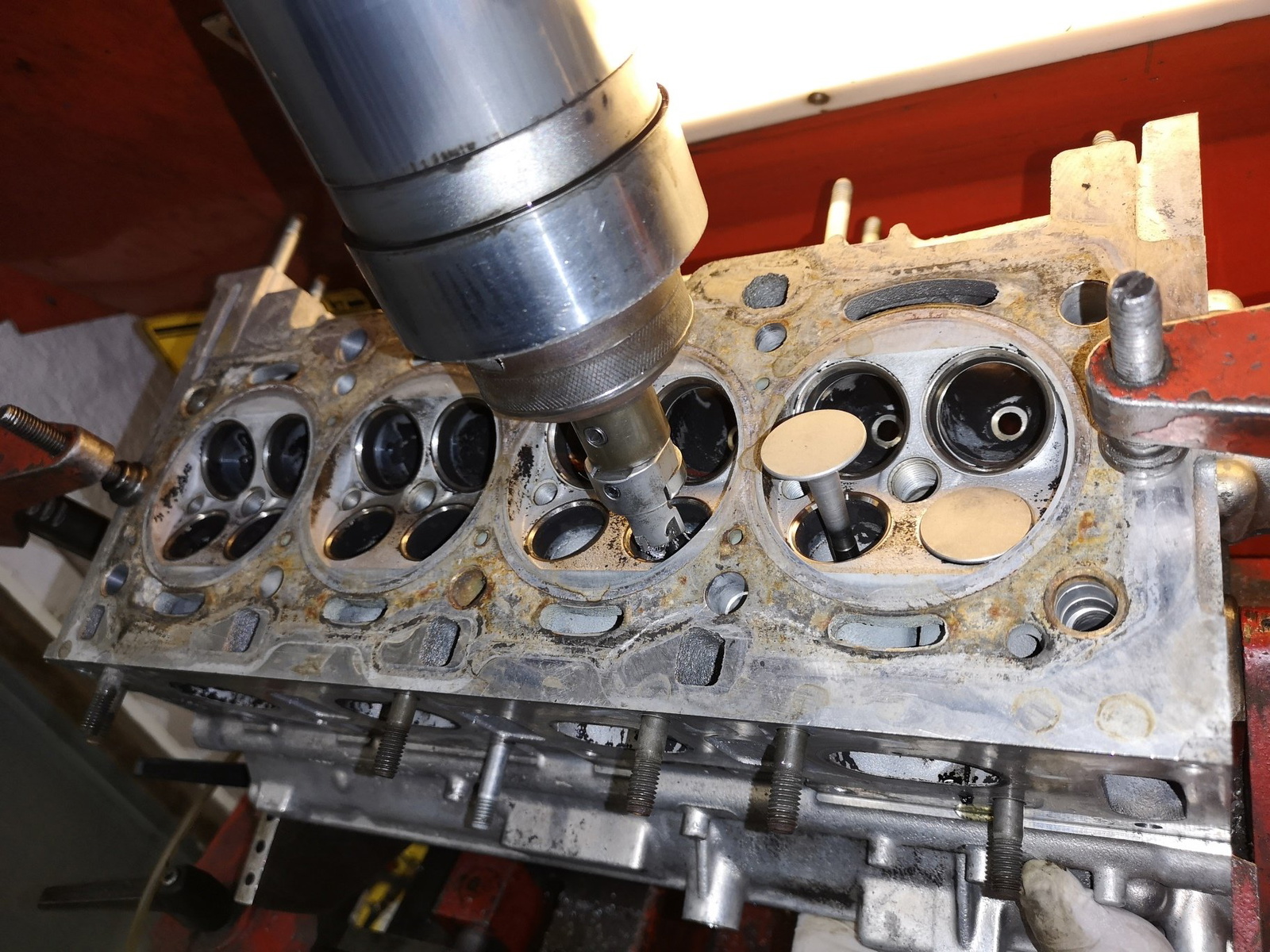

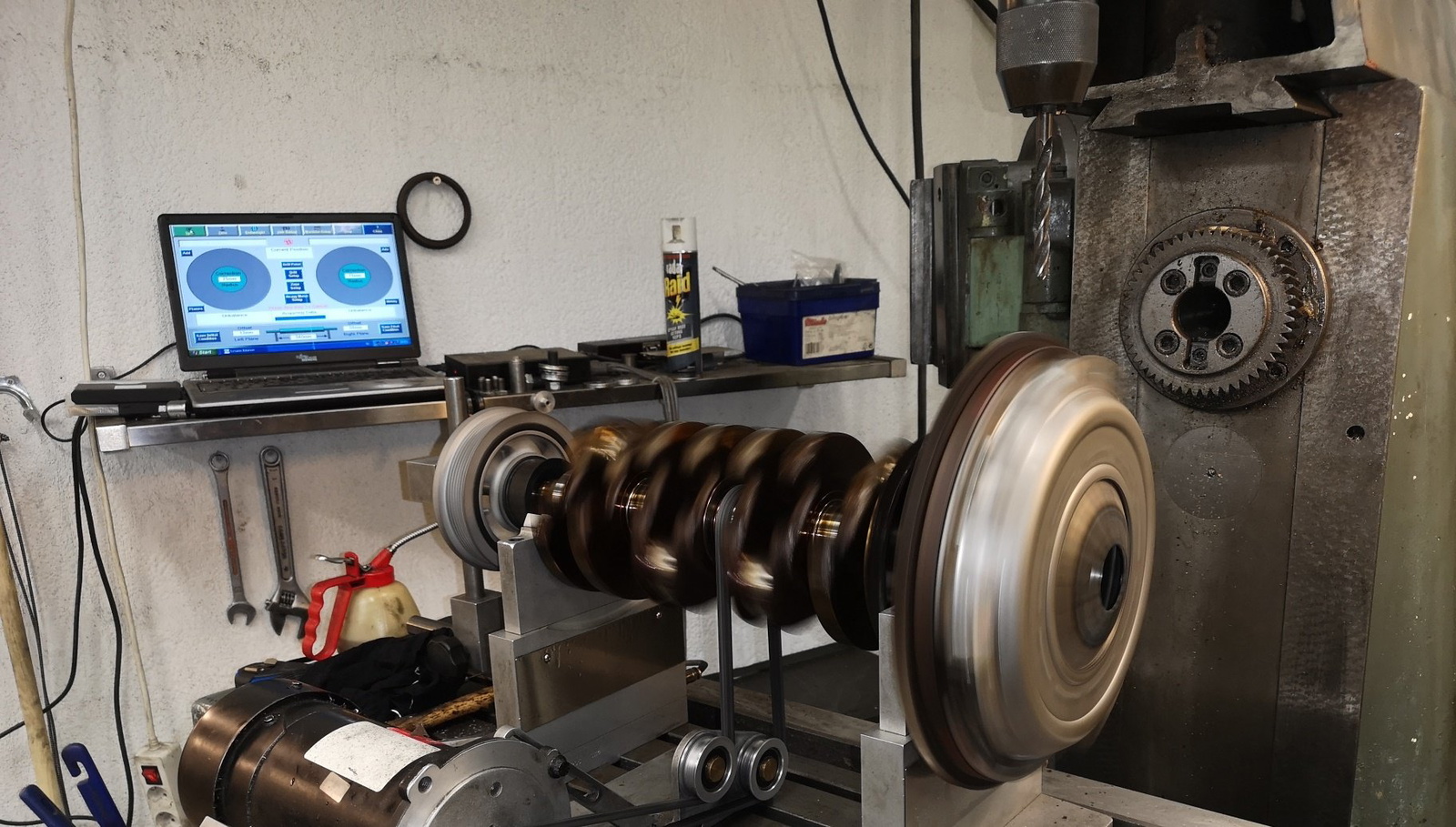

Utover dette så har jeg tidligere denne uken balansert og polert veiva. Ved balansering så blir svinghjul, trykkplate og reimhjulet satt på veiva før den blir satt oppå en maskin. Denne måler ubalanse i antall gram fra midten, slik at du vet om du må ta av vekt på den ene eller den andre siden. Datamaskinen i bakgrunnen tillater veiva å snurre på ca 100 runder i minuttet får å måle. Den vil da fortelle hvor mye vekt du må ta av, og hvor. Dette gjør den f.eks å si du må ta av 2 gram på 51 grader. (En rundt gjenstand er 360 grader) Da snur vi veiva til den er rotert 51 grader og tar å sliper eller borer ut litt av metallet.
Statisk bilde av veiva under balansering.
Boring
Her ser du hvordan det ser ut etter boring i svinghjulet. Ved den røde pilen har vi brukt båndsliper for å slipe bort vekt på trykkplata.
Etter at veiva var balansert ble det gjort målinger av klaring mellom veiv og lagrene. Mer om dette siden, samt videre oppbygging av motor! Nå er ihvertfall alt av ytre bremser gått igjennom og byttet!!

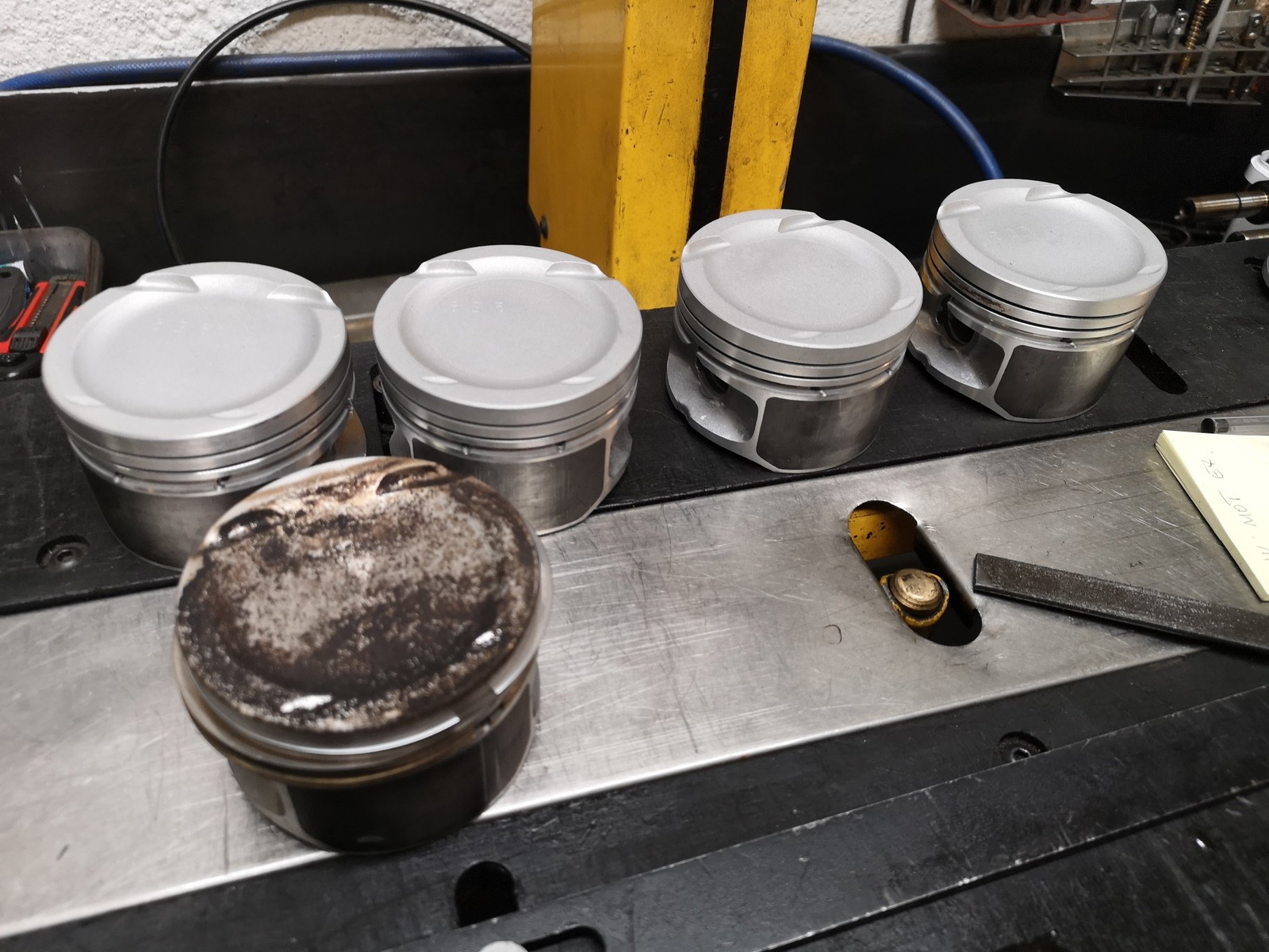

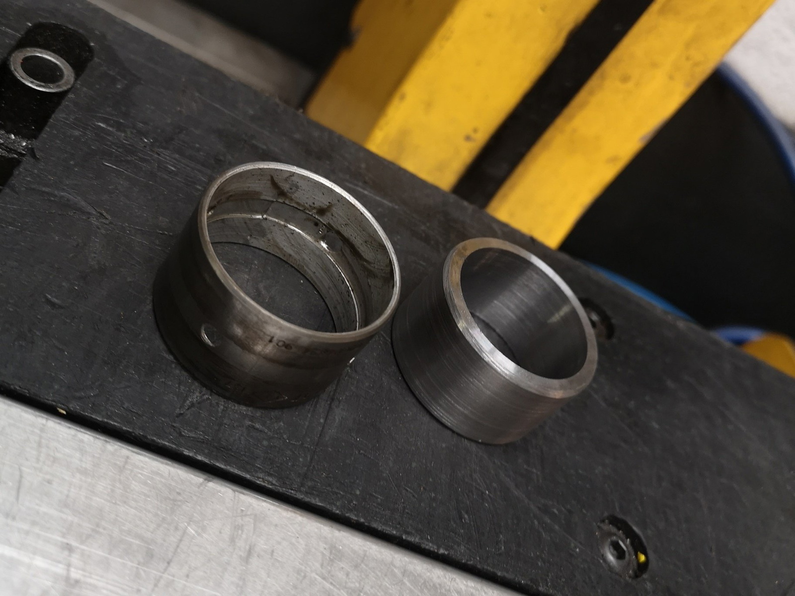

Jeg undres fortsatt på hvordan kunne lagerskåler bli så nedslitt. Så derfor:
  • var alle lagerskålene slitt ned eller kun det ene vist på bildet?
  • hvordan var oljekanalene på veivstengene; åpne eller tette?
  • gikk motoren "lydløst" før du brått fikk lagerras.
  • var veiva i ubalanse - og evt. hvor mye?
  • vet du om det var byttet lagerskåler tidligere - og var det da brukt originaldimensjon eller overdimensjonerte?
Dersom du lurer på mine mange spørsmål så kanskje har jeg et ventende prosjekt under snødungen her borte 🙂
Hei, jeg er litt usikker på alle årsakene.
  • Her var bare 1 rådelager ødelagt som avbildet, stempelet var også på grunn av det løst. (for stor klaring mellom veiv og råder så den slingra rundt veiva)
    Resten vet jeg ikke tilstand på, men regner med de var noe slitt.
  • Oljekanalene vet jeg ikke om var åpne eller tette, men jeg regner med at motorverkstedet hadde sagt noe som "Oj, sånn skal det ikke være" og nevt at det var tett kanal.
  • Motoren gikk perfekt, frem til jeg stoppet den og startet den igjen en liten halvtime senere. Var på treff, så kjørte fra treff til ett ærend. Stoppet bilen på ærendet, og da jeg skulle hjem kom det en klakkelyd. Hadde forsatt like godt oljetrykk og motoren gikk ellers veldig bra med god respons og ingen tegn til havari, annet enn lyden. Ikke oljelampe. Motorlampen lyste da jeg kjøpe den, men det var kamakselsensoren, skal ikke ha betydning for veiv og rådelagere vil jeg si.
  • Den aktuelle veiva ble bare tatt ut og byttet med en lik motor uten havari, så det vet jeg ikke. Veiva jeg brukte hadde normal ubalanse som levert fra fabrikk. Altså ikke dårlig eller ubalansert.
  • Dette har ikke skjedd motor tidligere, så den var i deler levert fra fabrikk, unntatt kamaksler fra Colombo & Bariani.
Det jeg kan si er at jeg har hørt at disse motorene kan få overopphetet olje, som gjør at den ikke smører så godt som den skulle. Motorverkstedet trudde dog ikke dette var årsaken.
Når jeg hentet bilen, var det BETYDELIG oljesøl rundt hele motor, og hvit eksos, så tydelig at den ikke har hvert helt tett, og derfor blitt sliten av dette. De 2 eneste turene jeg fikk med bilen så sjekket jeg oljenivå på begge turene.
Jeg mistenker derfor at min motor med andre kamaksler, men ellers orginal, har rett å slett blitt kjørt med for lite olje i sine tidligere år.

Takk for utfyllende svar 🙂👍
I fantasiverden skulle man kunne skrudd tiden og handlinger tilbake, renset oljekanal og byttet de to tilhørende skållagrene, skrudd ihop - og hvem vet - kanskje hadde motoren gått påny silkefint.
Hvorvidt motoren har gått med for lite olje eller har gått for lenge med oljen, som så får "koksing" og deretter tetter kanaler, er ikke godt å si basert kun på bilder og tekst.
