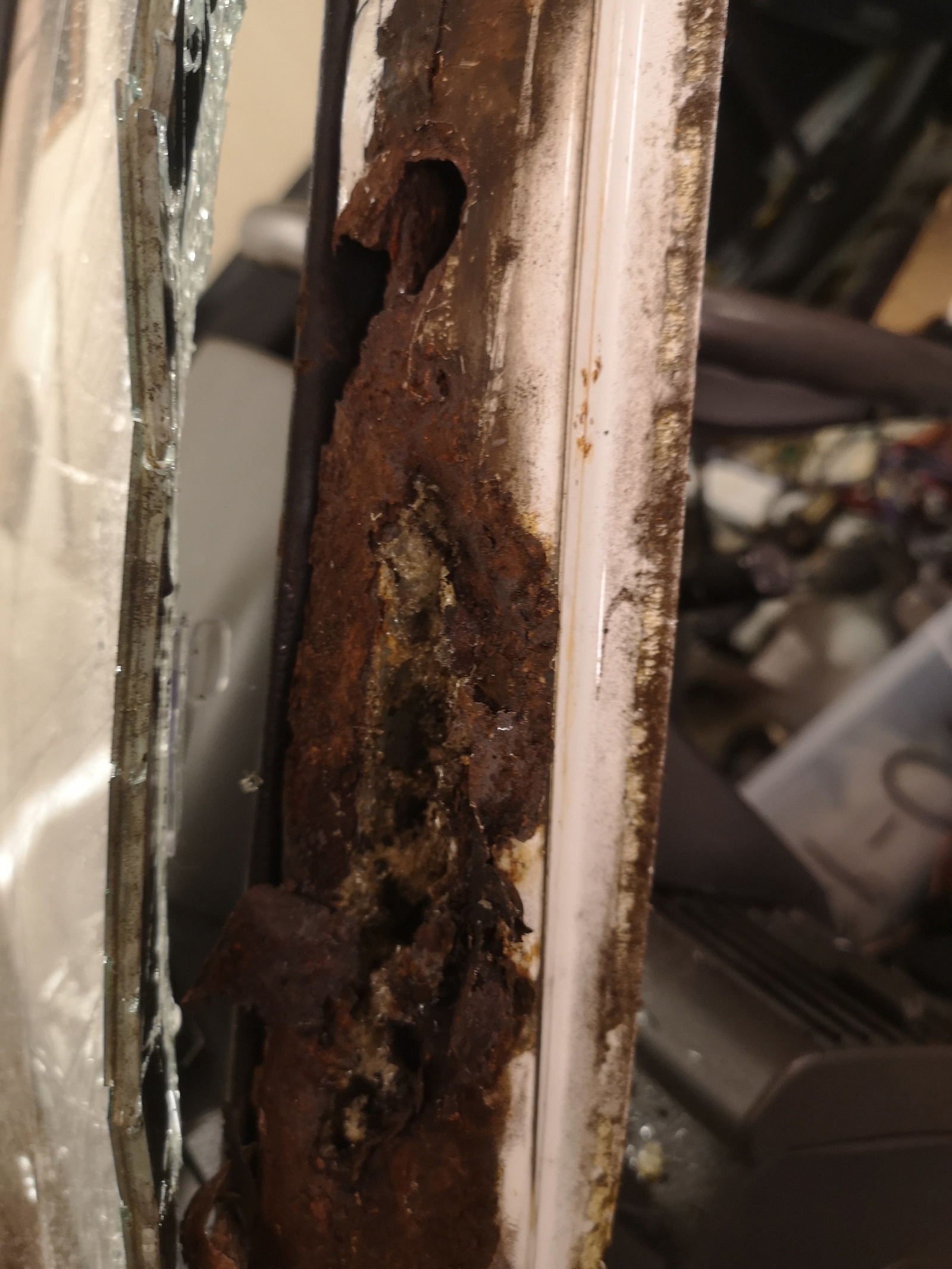

Jeg har også funnet mye mer rust ellers også, men det har vært overkommelig. Dette derimot blir for mye for en hobbymekaniker. Dog har jeg så mye 164 deler at noe må jeg gjøre.
Kjipt! Tydelig at skogslagring ikke er ideelt.. Er det soltak på denne? Derfor den har blitt så angrepet her?
Må vel eventuelt bytte hele stolpen, ikke mye å lappe på det der..

Jeg og kompisen min fortsetter i kveld. Vi gir oss ikke enda 😉. Men 164'n har en del rustfeller så tror nok flere som tror de har nær rustfrie eksemplarer kan få se en overraskelse.

Skum i stolpene er vel ikke akkurat bra løsning om man har tett drenering bla.
Plata som holder gummilist langs tak kan det samles fuktighet under.
Skumgummi i en plast mellom innerskjerm og ytterskjerm bak.
Dette er ting som er umulig å oppdage uten å kappe i bilen.
Men å stå fuktig gjør det selvsagt værre.
Alt er vel ikke perfekt, men jeg mener nå fortsatt at 916 bilene og 164 er de seigeste Alfaene så langt, med tanke på rust. God zink stålbeskyttelse (bilene ble dyppet i Zink bad) og god gammeldags lakk, samt at kanalskjørt og nedre del av karosseriet er plastbelagt, gjør at den tåler tidens tann veldig bra. Å parkere en allerede sliten bil i skogen, er nok ikke optimalt for noen biler. fuktighet både fra bakken og fra himmelriket. Vår super har klart seg merkelig godt. om den har stått på gress noen gang er jeg usikker på.
Ikke uenig i det. Men fant en del løsninger når jeg kappet i stykker den andre som burde vært anderledes.
Og så vet man jo at bak plast og skjørt kan det alltid gjemme seg mye gøy 😉

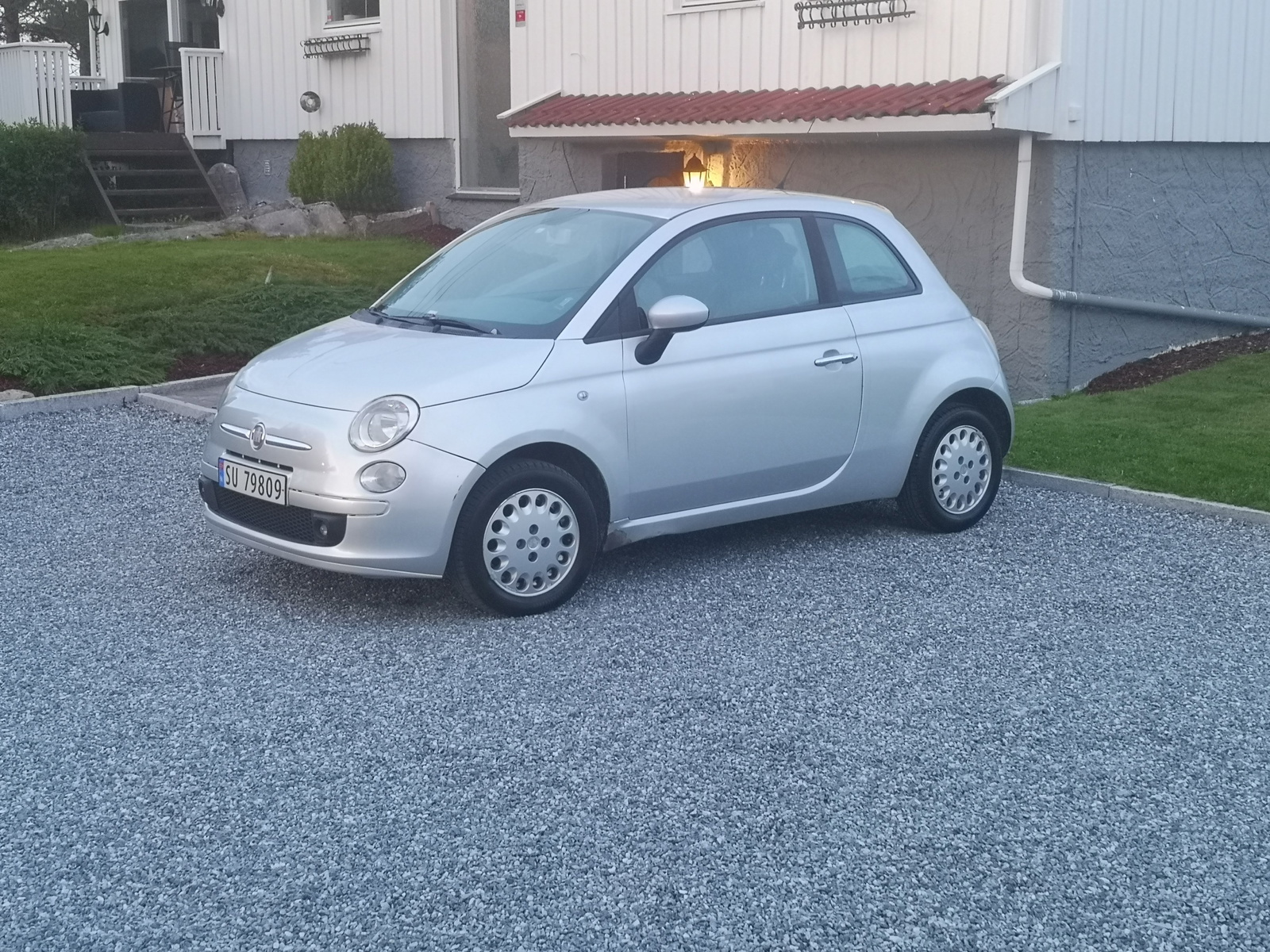

Nok en bil, dog ikke Alfa, men Fiat 500. Litt sliten i karroseri, men skal få den EU ok, og pyntet litt på den.

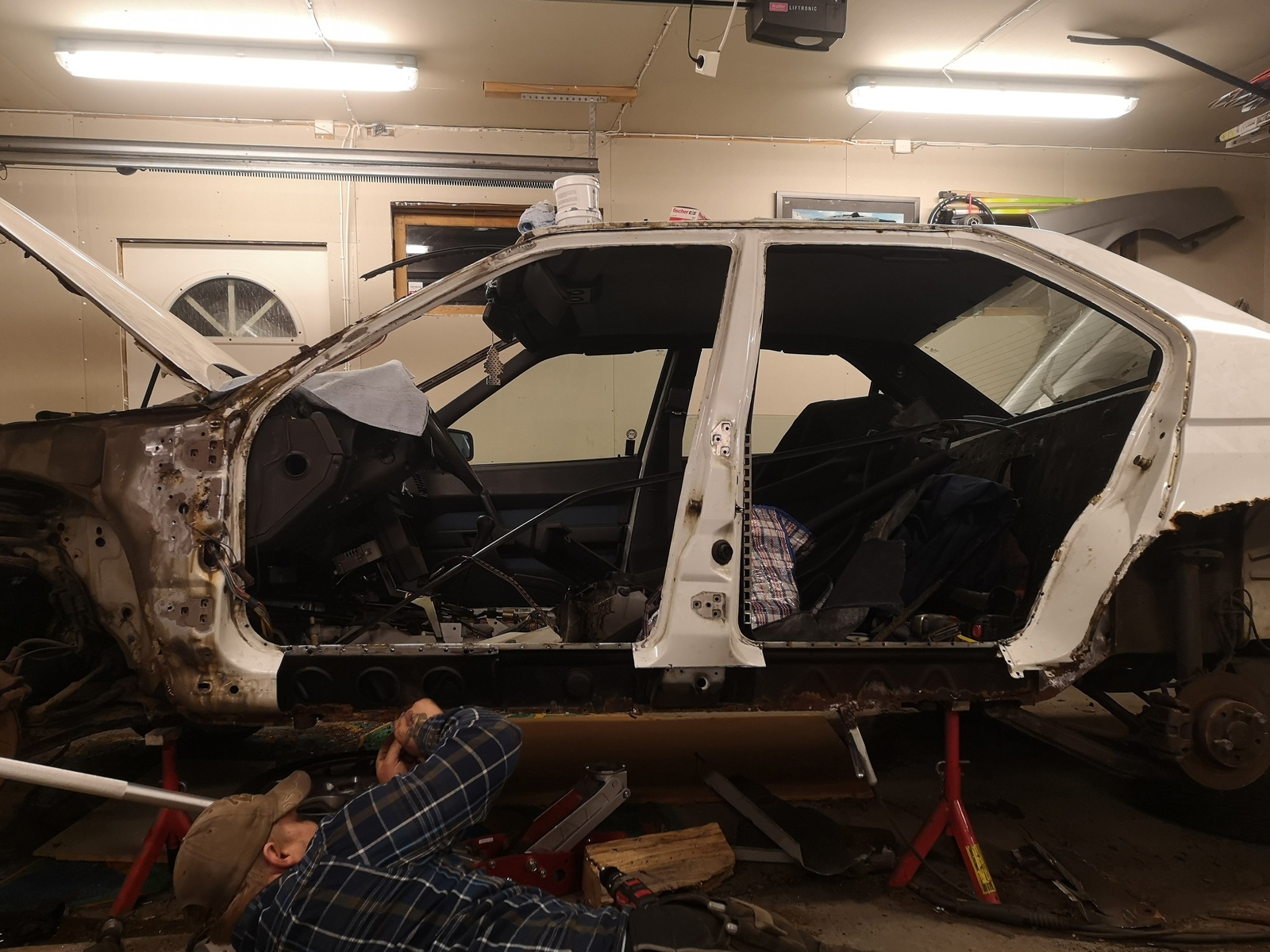

Kveldens økt 😀. Nærmer oss montering av ny kanal. En ting av gangen.
Og heldigvis har jeg noe karroserideler så mye er enkelt å bytte.
Det går fremover. Mye jobb å lage og tilpasse alt av plåt som skal på plass inni kanal. Men i dag fikk vi nestet kanal. Om noen skulle vite om høyre kanal og begge hjulbuer trengs det sårt.
