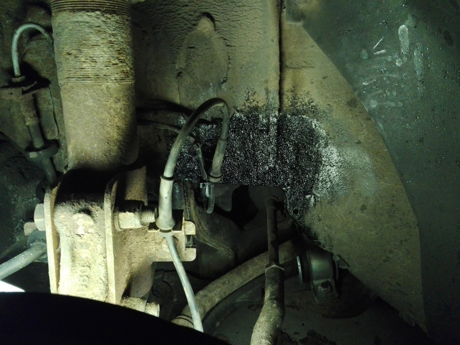

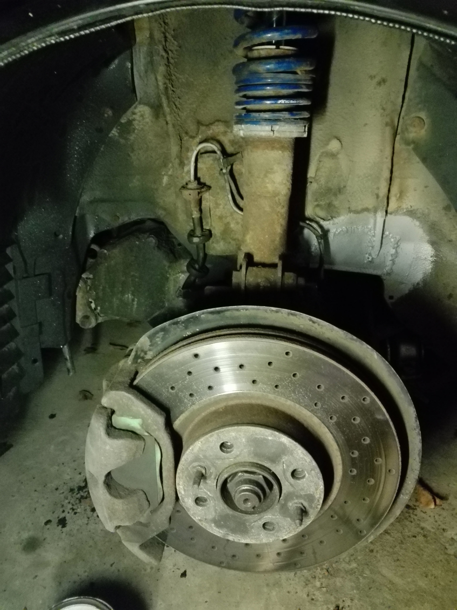

Var noe små tjafs som var påpeket ved EU, rust i gulv høyre side og noe småtteri i hjulbuen.. Begge deler er nå sveiset, litt kukent å sveise uten å demontere myekje rart, spesielt under bilen, så golvet blir tatt igjen fra innsiden av bilen.

Fikk bilen 2er feil for det hullet der?

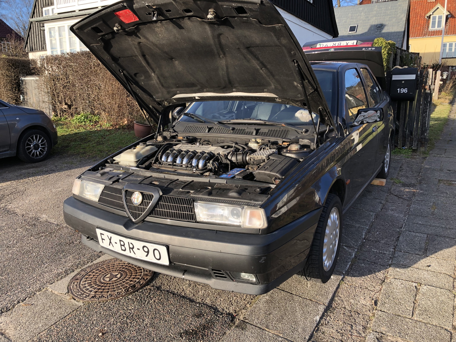

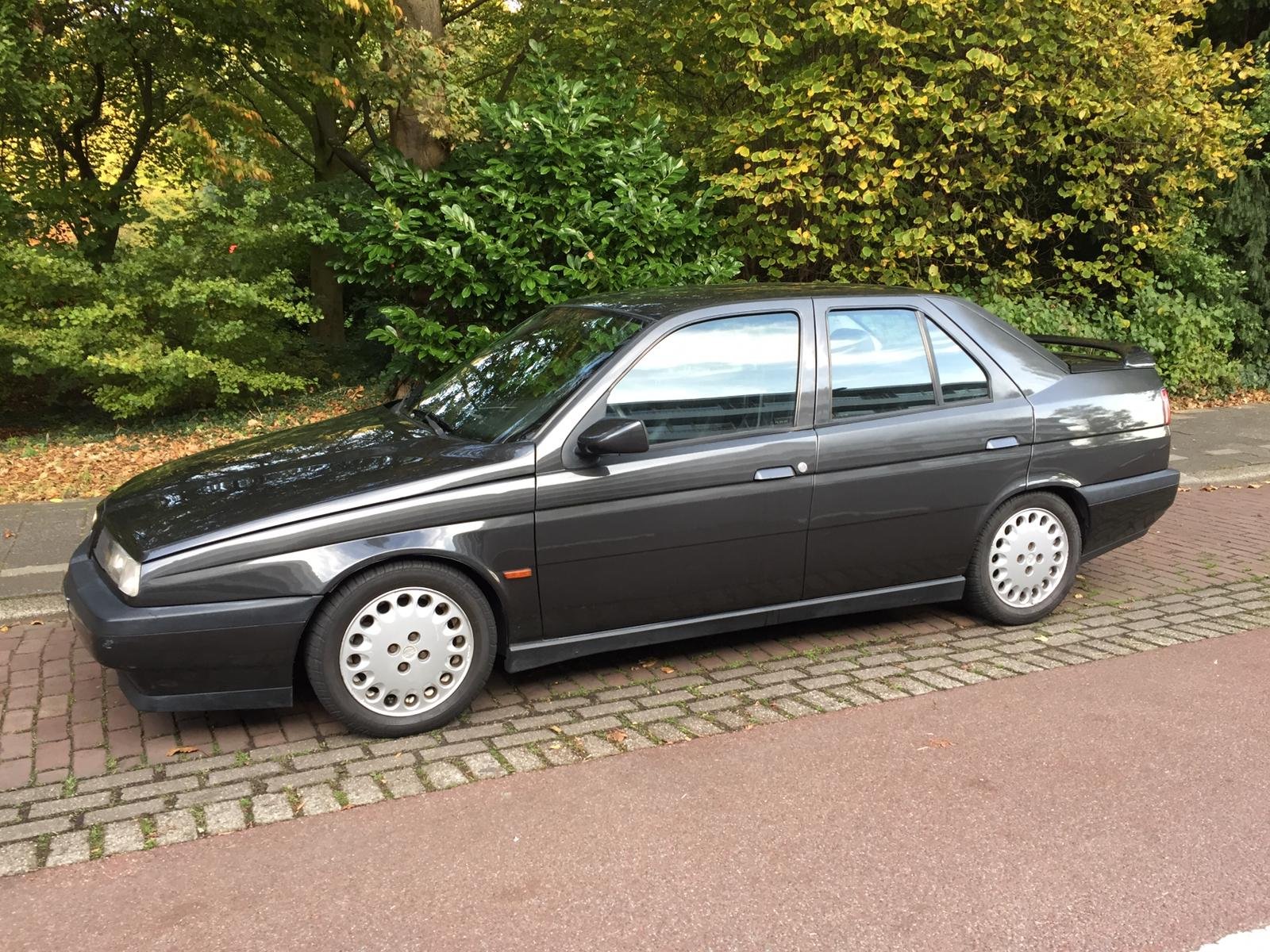

Det er en 1992 2.5 V6 ja.. her er noen bilder, det kommer mer med tiden...
Men hvem trenger info, dere er jo eksperter gitt ;)
Den har litt "crust" her og der, men jaggu meg bra for å være en 155, så, det blir mer om utbedring......til våren.

Jepp, var visst bærende bla bla bla... trukje de har hatt nok kaffi den morgenen, for de hullene i gulvet på høyre side var jo i Flinstone størrelse, men det var visst ikkje noke problem hehe

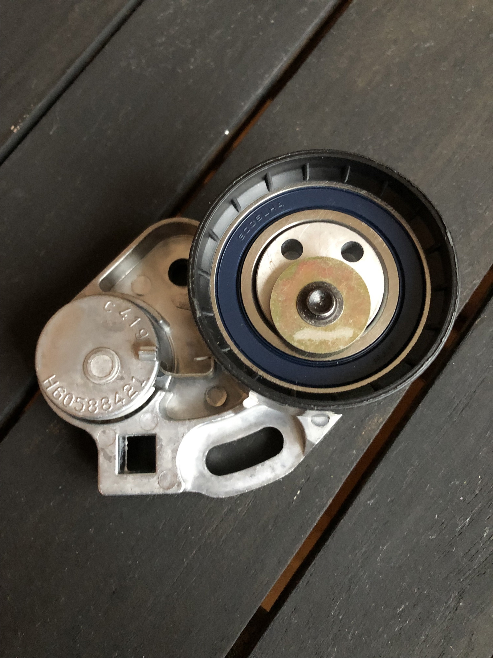

Da var helgen over, og ny reg reim er montert sammen med en vannpumpe og div. andre små tjafs... Syns det hele gikk ganske fint, eneste å bemerke at det er temmelig trangt nedi der, så trangt at jeg var nødt å ta av fremre kamdrev for å få ut den gamle vannpumpen.
Endte opp med å bruke Gates PowerGrip fremfor Dayco, selv om Dayco var noe tjukkere enn Gates, min begrunnelse? Nei, ikkje annet enn at det var Gates jeg tok av bilen, så da ble det samme fabrikat igjen. Bilen fikk også en ny strammer. Jeg har sikkert skiftet noen ti-talls reg reimer igjennom tidene, men er aldri 100% sikker på hvor strammt det bør vere, går med abstinenser i flere dager der på jo :)

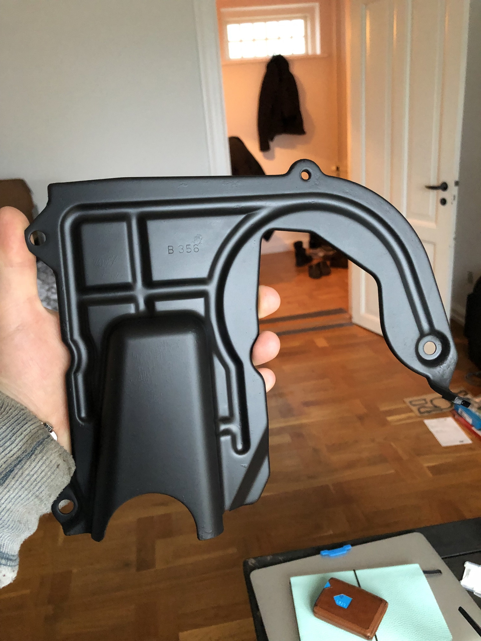

Noen deksel relaterte deler fikk en liten "overhaling" for de ble montert igjen på bilen.
