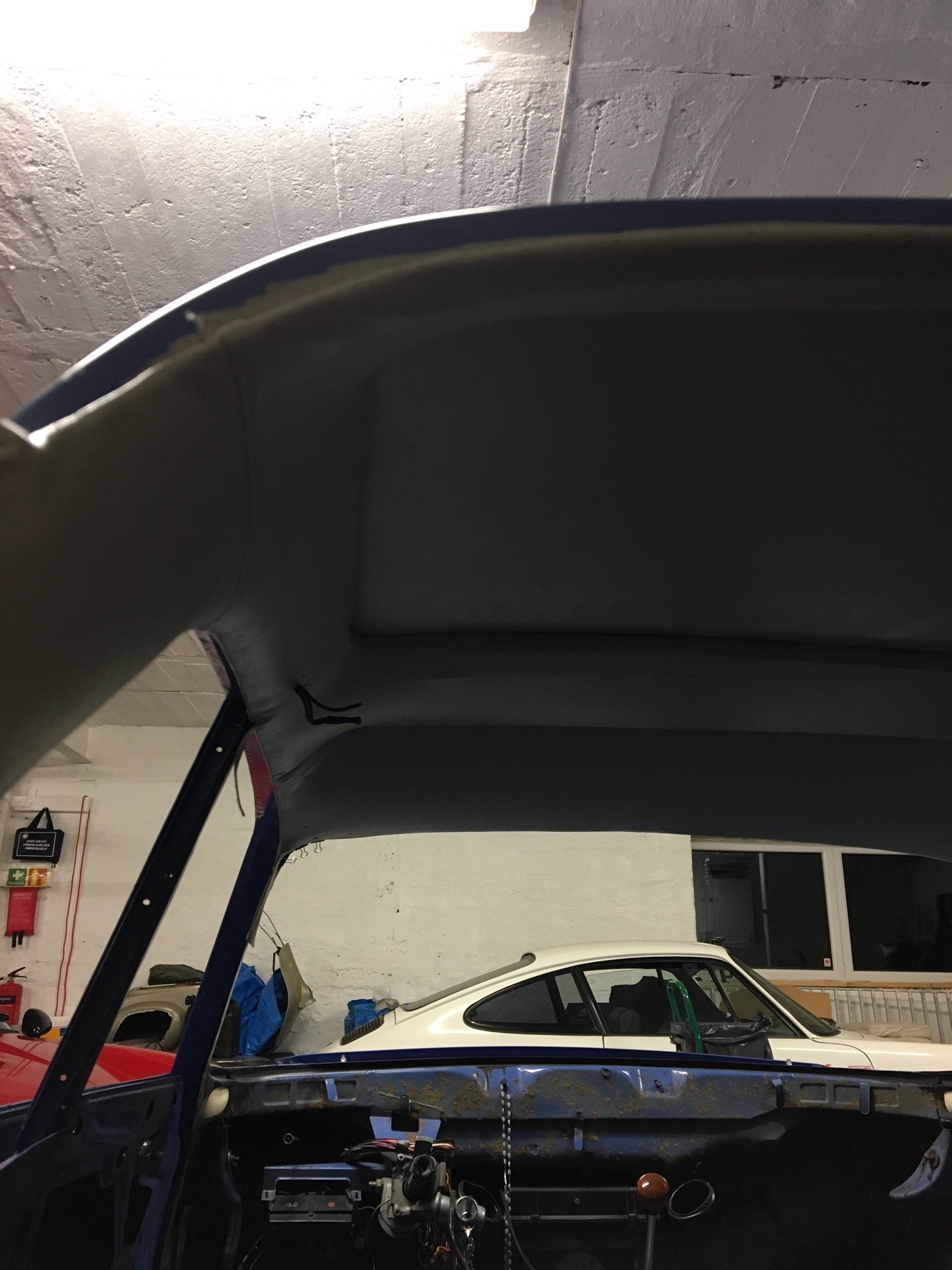

Da er det nytt innvendig tak som skal byttes, noen som har lagt ut noe om det tidligere?
Synes ikke det ser så veldig komplisert ut, har tatt av det gamle, inkl ramma over baksetet, men alle jeg nevner dette for sier det er et h.... å få det nye pent. Har kjøpt trekker fra Classic A og føler at det er noe tykkere en det originale, og at det ikke skrukker seg så lett som jeg ser på andre illustrasjoner.
Har kjøpt inn papirklyper og lim, samt litt ekstra skumgummi.
noen som kan gi noen råd? Har skjønt at temperatur er viktig, skal det varmes opp?

Jeg har også gjort dette.. Når man har tilpasset til rammen og hengt opp i spilene er det en god del justering mot karmene, men absolutt en overkommelig jobb. mange klesklyper og litt tålmodighet så blir det bra!
Normalt ikke, men det er en stor fordel å ha romtemperatur der du står og jobber.
Har du ikke mulighet til det så er det greit å oppbevare trekket inne inntil du skal starte jobben.
Riktig temp er viktig ettersom det er så mye stretch i selve materialet. Må trekkes i over flere dager. Berg satte en vifte i kupeen og dekket til vinduer - det hjalp.
Hei, Har byttet noen år siden med tak fra Classic Alfa, rett frem jobb, ikke noe vanskeligheter, gjør som Andreas sier , ta strekke arbeidet over flere dager før liming, ha nok klyper til å dekke så å si hele veien rundt tett i tett.
Chris
Kontaktlim er fint! Pass på i overgangene ruter C stolpe - der blir det fort bulker om det ikke strekkes riktig. Lag hull til diverse etter at trekket er på på plass - - husk også på å bruke skumplastplater mellom metallet og trekket for å få gode overganger!
