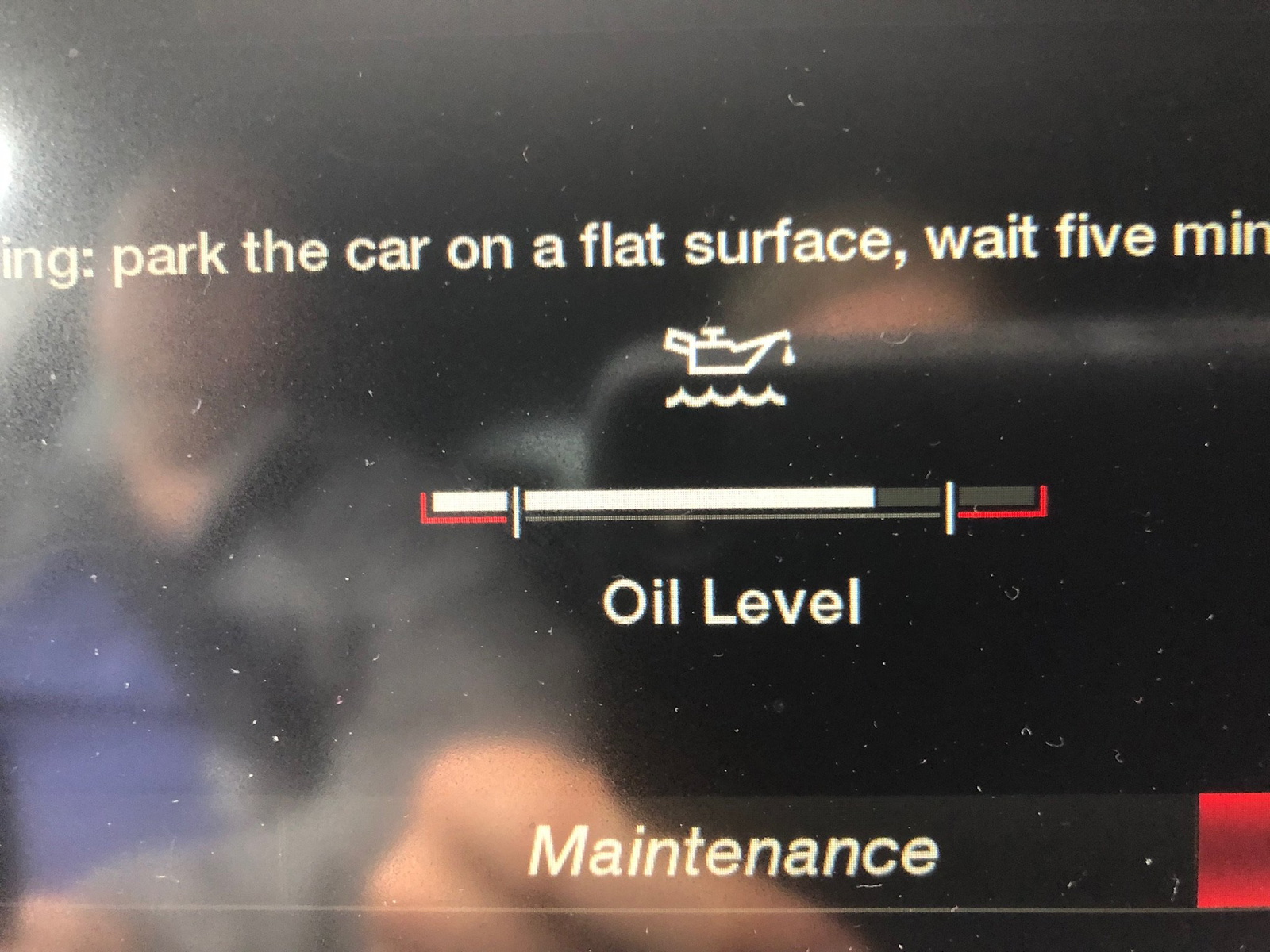

Er det normalt med oljeforbruk på 280hk?
er 15000 intervall og nå gått 9000km på skift og streken har gått ned ca 5 mm.(elektronisk måling dashboard).
er vel en liter mellom min og Max. Bil har snart gått 39000km.
noen andre her som har sjekket?
Endret av lesken
Sjekket med RSA angående olje nivå, og alt er som det skal. Er elektronisk måling, ingen peilepinne. Men utifra mitt bilde er dette veldig lite ikke noe å bry seg om. Er normalt.
